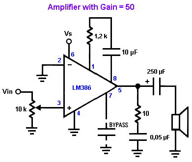

Pour un circuit d'ampli BF, on peut utiliser un LM386 classique :
Ampli LM386
LM386.pdf
A défaut un simple AOP (exemple: LT1013 rail to rail gainxbande= 1MHz ) alimenté en 9V si on ne tire pas trop de courant en sortie (10mA maxi sur un HP piézo).
Si une seule pile 9V:
Monter l'AOP en inverseur en polarisant son entrée + sur la moitié de l'alim 9V par un pont 10K/10K.
Entrée du signal avec une capa 10µF en série sur 10K allant sur entrée - rebouclée sur la sortie avec un potar de 470K (gain max = 47 qui doit suffire).
HP alimenté via 100µF en série entre la sortie et la masse.

Oui un petit ampli audio à base de LM386 est très bien, j’allais le proposer avant de voir que croco31 l’avais déjà fait. icon_wink.gif
Si c’est pour faire de simples essais audio, l’entrée micro de la carte son d’un PC conviendra très bien. Possibilité d’enregistrer et analyser grâce au PC+ soft.

Ecrit le: Samedi 16 Mai 2015 à 19h17 Posted since your last visit
Citation (croco31 @ Samedi 16 Mai 2015 à 12h49)
Ampli LM386
LM386.pdf
Super, merci.
J'ai cherché un poil et j'ai fait ce montage là sans la résistance de 1.2koms qui permet d'avoir 200 de gain au lieu de 50 comme indiqué sur l'image
D'après:
http://adn56.free.fr/DOCSelec/electronique...urs%20audio.htm
J'ai une ferrite support de bobine de plusieurs dizaines de tours, mais je n'ai pu entendre aucun effet Barkhausen avec, seulement du crochottement. Par contre si je frotte mon ongle sur l'aimant mis à quelques centimètres de la ferrite, j'entends bien le frottement dans le haut parleur, même chose si je donne des coups dessus, et je peux donc entendre du morse sans souci. Donc l'ampli fonctionne, mais simplement je n'ai aucun effet Barkhausen qui soit suffisant pour être entendu.
Donc j'ai pris un autre coeur magnétique et une bobine très fournie. IL y a quelques centaines de tours sur la bobine et le coeur est du nanocristallin, c'est en fait un morceau de ce qui fut le MEG que j'ai testé. Là même chose, aucun Barkhausen qui puisse être entendu. Mais si avec l'aimant je suis à 10cm du coeur, je peux entendre tous les frottements/tapottements que j'exerce sur l'aimant.
Donc je perçois bien les vibrations du champ magnétique de l'aimant (qui ont lieu lorsque je fais vibrer mécaniquement l'aimant en frottant ou tapotant), mais aucun pivotement de domaines de weiss dans le coeur magnétique qui puisse être entendu.
Soit je n'en ai pas (pas de raison) soit la bobine n'a pas assez de tours de fil pour avoir un champ électrique induit suffisant pour l'ampli ou il faudrait un ampli plus puissant (je dois quand même mettre le haut parleur contre l'oreille pour entendre).
Voir images de mon montage avec le coeur du MEG:
