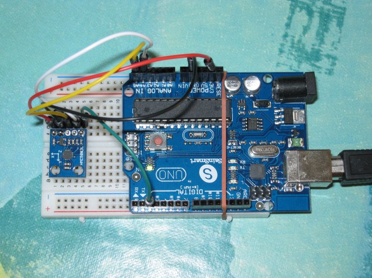

En robotique, il est parfois utile d'utiliser une Boussole électronique. Ci dessous le test d'un composant HMC5883L de chez Honeywell, monté sur une platine d'essais. Ce type de platine montée avec le composant se trouve facilement à bas coût en provenance de Chine.
Le montage de la Boussole:

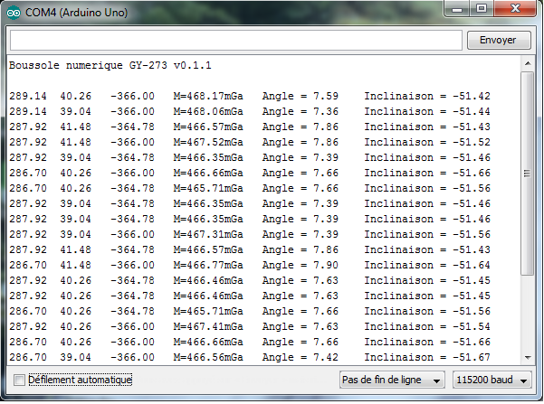

Le résultat:
Les trois premières valeurs sont la valeur en mGa (milli-gauss) des vecteurs X Y et Z mesurés par le composant.
A partir de là, on peut calculer la direction du Nord magnétique, puis en corrigeant avec la déclinaison, la direction du Nord géographique (ici, donnée par Angle en °).
La valeur M donne l'amplitude du vecteur magnétique terrestre Local en mGa, On voit que cette valeur est bien proche de 0.45 Gauss. L'amplitude du vecteur qui s'enfonce dans le sol (en France).
Ce vecteur est horizontal au niveau de l'équateur magnétique, et perpendiculaire au sol au pole Nord magnétique.
Il y a quand même pas mal de perturbation magnétique dues à l’environnement, ce qui fausse entre autre la valeur de l'inclinaison  du vecteur M par rapport au sol, qui devrait plutôt être au voisinage de 60°.
Par la suite, il faudrait ajouter du code pour faire un étalonnage, qui en fait ne sera valable que dans un environnement bien précis.
Cet étalonnage se fait en général en appliquant plusieurs rotations autour de l'axe Z pour la correction des axes X et Y. Puis après avoir pointé l'axe X vers le Nord magnétique des rotations autour de l'axe Y pour la correction de l'axe Z.
