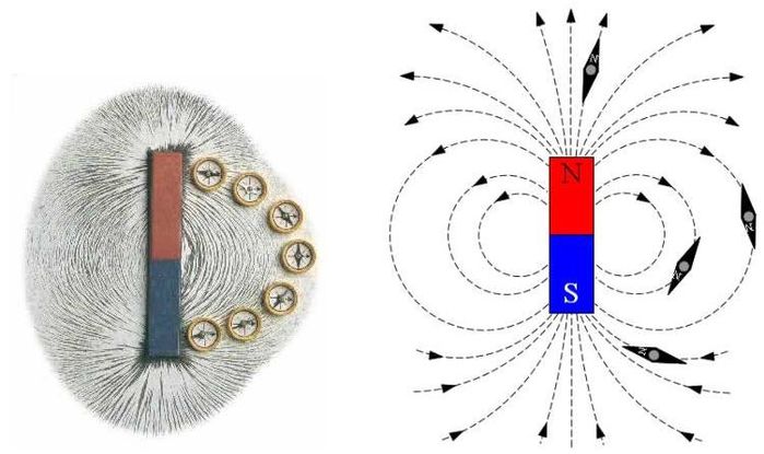

L'aimant dispose d'un pole sud et d'un pole nord, qui génèrent un champ magnétique
La bobine de cuivre, excité par un fort courant "pulsé" génère aussi un champ magnétique (de la forme du courant, donc pulsé).
Le champ magnétique d'une bobine dispose aussi d'un pôle nord et sud.
(en vert les ligne de champ)
