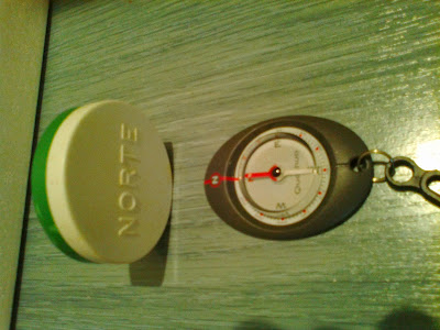

Ce visage de l'aimant que vous utilisez?
Est le Magnet Face Qu'est-ce points la flèche rouge de l'aimant:
