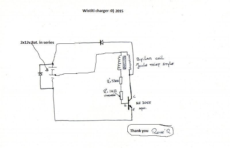

J'aimerais partager avec vous une petite expérience.
En bricolant avec des chargeurs de batterie "fait maison" je me suis attarder avec le re-emf charger que je trouve particulièrement efficace. Après quelque légère modif j'en suis venu au schéma ci-joint...
Y aura-t-il un(e) bricoleur(e) parmi vous qui souhaiterais reproduire l'expérience et me donner son avis?
nb: inter changer les batterie de temps à autre...
Au plaisir de vous lire!
Amitié!
Image attachée
Image attachée
(44.5 Ko)

ps.. varier le pot afin d'avoir le meilleur p in vs p out.

ton alimentation (2X12 volts accus de voitures?) s'auto-recharge ?
(zut j'ai pas de 3055, oublier d'en commander)
Ecrit le: Dimanche 22 Novembre 2015 à 15h58 Posted since your last visit
Ton montage d'un point de vue électronique  est super simple, çela ressemble à un oscillateur ...
Ecrit le: Dimanche 22 Novembre 2015 à 19h32 Posted since your last visit
Ton schema, wistiti, ressemble fortement à un récupérateur (régénerateur ) de batterie
Schema issu du lien précédent, utilisant le principe du back emf:
Le joule thief, joue le même rôle que le schéma ci dessus.
Reproduire ? pourquoi pas mais dans quel but ?
(perso je ne le ferais pas, je me concentre sur autre chose)
Quels sont les résultats que tu as obtenu wistiti qui pourraient donner l'envie à quelqu'un de reproduire ton montage ? si ce n'est le plaisir de bricoler icon_wink.gif
Si l'on s'en tient à la physique classique il y a transfert des charges de la batterie du bas, vers la batterie du haut, et ?

Bonjour electron
Ce qui est particulier avec ce circuit c'est qu'il semble donner plus de courant de charge Env 750ma) que ce qu'il consomme (env 450ma) et, à moins que je me trompe la tension est la même dans les 2 cas...
Par contre c'est très possible que je n'ai de bonne lecture avec mes instruments... (ça ne serait pas la premiere fois...) wink.png
C'est pourquoi j'aurais aimer que quelqu'un reproduise afin de pouvoir comparer... Un test long terme avec changement de position pour les batteries de temps à autre devrais pouvoir nous donner l'heure juste!
Ps: pour les intéressés, ma ferrite est un "yoke" d'écran cathodique et mon bifi est composé de (16awg sur collecteur) et (23awg sur base)  Ma diode sur collecteur est 5x 1n4148 en//  Le transistor est un 2n3055 mais je crois que n'importelequel de puissance et rapide peut faire le travail...
Ah oui! les 2 accu sont de voiture...

Bon après une nuit de test tout est revenu à la "normale" C à dire plus de consommation que de sortie....
Ça fait quelque fois que je lis qu'il faut se méfié avec les batteries au plomb... Je commence à me dire que c'est peut-être ce que je viens de vivre... sad.png dzlé

Ceci est tout a fait normal, dans un premier temps apparait le phénomène de désoxydation, ensuite vient la charge.
C'est ainsi que le circuit bedini a pu sembler sur-unitaire au départ.
Quoi de plus normal que de mettre la batterie la moins chargée en charge ^^.
voili voilou pour l’explication de ton phénomène.

suis pas familier avec les phénoméne redox mais avec une ampoule en serie au chargeur de batterie on vois bien que sa resistance augmente
au fur et a mesure qu'elle se recharge, cette resistance est-elle celle de la polarisation des oxydes ?
