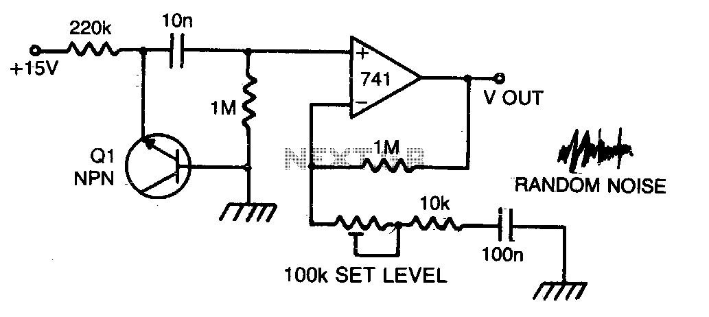

Electroniquement cela peut se résumer à un générateur aléatoire de bruit , appelé aussi générateur de bruit blanc:
Un filtre passe bas à la suite pour limiter les fréquence à 300Hz, si c'est ce qui est souhaité.
un amplificateur de puissance pour driver les leds car l'Aop 741 ne pourra alimenter la puissance lumineuse désirée.
L'ampli peut être un classe D si on ne veut pas que l’étage de puissance chauffe. Principe ici:
On se retrouve ainsi avec de la lumières blanche (led), modulée par un un bruit blanc électronique.(toutes les fréquence entre 0 et 300Hz par exemple)
Peut se faire informatiquement aussi-> voir générateurs pseudo aléatoires
ou en électronique numérique comme ici:
Le plus simple selon moi est la solution n°1, en  électronique analogique mais pour un programmeur se sera la programmation icon_wink.gif

Oui effectivement vilo176, j'ai un peu trop rapidement lu ce que tu as écrit précédemment.
L'analogique ne conviendra pas pour des plages de fréquences si étroites et un signal si complexe.
Bon courage icon_wink.gif si la spécification est bien ce que tu écris.
Ce ne sera pas forcement très cher en composants  mais ça fait un beau boulot de développement en numérique (logique programmable) ou en programmation directe sur PC ou autre.
