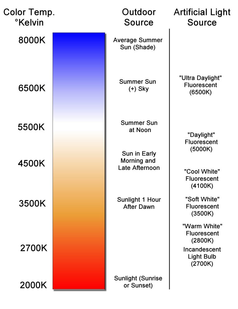

pfff... je trouve pas des Led 10W avec une longueur d'onde de 488nm...
https://fr.aliexpress.com/item/High-Power-L...6c-069d79245117

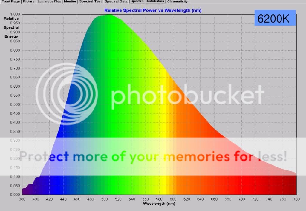

ça sert à rien de chercher du 488nm, il faut prendre des Led qui font du 6000K ou plus en fait grin.png les 488nm feront partit du spectre du coup. Je viens de percuter que maintenant :/

Attention car les specs des LEDs donnent en général le spectre moyen résultant, mais ne précise pas quels sont les pics réels générés.
Une LED produisant du 6000K peut très bien faire totalement l'impasse sur la bande 470/490nm ...
Pour être un poil plus sûr, il faut soit prendre des LEDs dites "Full Spectrum" ou "Day Light", ou alors avoir le spectre réel généré.
