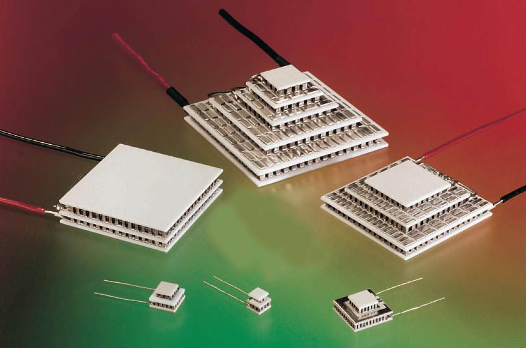

Excusez moi de venir modérer l’enthousiasme pour les Peltiers.
En mode pompe à chaleur
COP élevé oui,  mais avec un faible écart de température entre face froide et face chaude et faible quantité d'énergie pompable en regard ce qu’il pourrait pomper.
Il faut le faire travailler au ralentit en quelque sorte pour que le COP soit intéressant.
Le fait de cascader plusieurs Peltiers permet d’accroître le delta de température total mais la quantité d’énergie pompable diminue à chaque étage a cause de la puissance électrique ajoutée pour le pompage à chaque étage.
C’est d’ailleurs pour cela que les Peltiers multi étages ressemblent à des pyramides.
le premier etage pompe très peu et le dernier évacue beaucoup car il a la chaleur du premier plus toute l’énergie fournie a chaque Peltier pour qu'il pompe.
En mode Thermopile, donc en mode générateur électrique. Le rendement reste de quelques %, par rapport à l’énergie calorifique fournie.
Par ailleurs les Peltiers courant ne sont spécifiés que pour une température face chaude de
85°C, voire 125°C. Au delà c’est l’aventure concernant la durée de vie du produit, il faut essayer...
Le Peltier en générateur de courant,  reste un gadget selon moi.
Comme utiliser une LED en capteur photovoltaïque, ça marche, mais quel est l’intérêt réel ?

Citation (eclectron @ Lundi 21 Décembre 2015 à 17h09)
