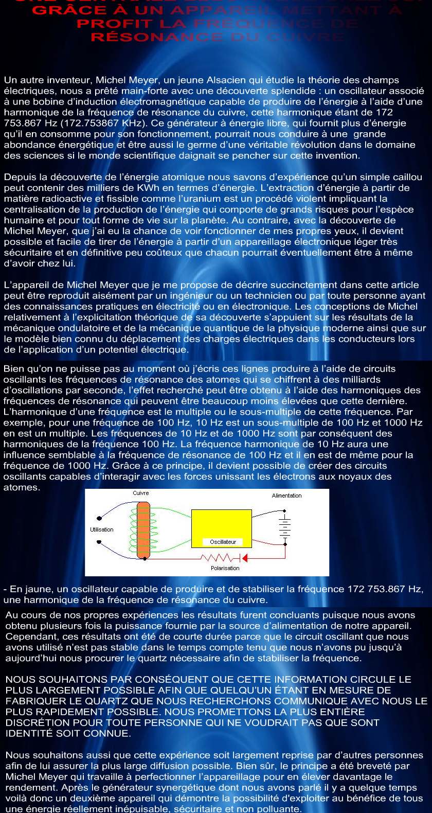

J'avais gardé au chaud une page sur la résonnance du cuivre et du travail de Michel Meyer, qui peut m'expliquer les dernieres avancées ?
Un truc que je ne comprends pas est que les oscillateurs a quartz fabriqué dans le monde entier serait contrôlés sur les fréquences produites, c'est à dire que des fréquences sont interdites à fabriquer ? Cela est-il vrai ?

Bonjour Cryptosciences,
Ce sujet est très intéressant et demande des approfondissements
Qu'entends-tu par fréquence de résonnance du cuivre ?
Comment est-elle calculée ?
J'ai recherché "172753.867 Hz" trouvé 8 résultats sur google ???
J'ai recherché "Fréquence de résonnance du cuivre définition" trouvé 164000 résultats sur google ???
J'ai trouvé ceci :
f=2.εo.ro.mo.c²/[c²(8.c.εo.h3/mo.e4)1/2],
où ro est le rayon de l'orbitale choisie, mo la masse de l'électron, c la vitesse de la lumière, εo la permittivité du vide, e la charge de l'électron et h la constante de Planck. (http://philippelopes.free.fr/GenerateurPuissanceAutonome.htm)
Elle appartient à la physique quantique (personne ne comprend), mais il serait intéressant d'avoir le cheminement qui permet d'écrire cette équation.
J'ai trouvé ce passage sur un site tchèque :
"J'ai calculé l'énergie de l'électron se trouvant en périphérie de l'atome (celui qui se décroche le plus facilement !) à l'aide des orbitales atomiques électroniques !!!
Ensuite, du postulat de De Broglie, sur l'énergie (quanta) et la fréquence (ondulatoire), j'ai pu obtenir une fréquence (en fonction de la constante de Planck !!! ) !!!
à partir de cette fréquence, j'ai cherché une harmonique entière pour différent type d'atome, plutôt dans les métaux conducteurs usuel (Ex, par ordre de facilitée de première ionisation : Al, Fe, Cu ...)
ET ... J'ai trouvé UN BON CANDIDAT !!!
Mon candidat c'est le Fe (fer) car je lui ai trouvé une harmonique de résonance entière de : 96665 Hz !!!
Voilà, c'était pour lancer la recherche !!!
YOUPI !!!
et à part ça, on trouve ça comment, on calcule comment ?
Cela m'interesse tout de même, car nous avons réussi à démontrer par équation la fréquence 16666500 Hz qui est la fréquence de vibration d'un électron. Et cette fréquence est universelle

Synthèse sur le sujet pour Cryptosciences :
Personne n'a jamais reproduit le brevet de ce monsieur, et les seuls (vrais experienceurs internationaux donc pas que français) qui ont essayé n'ont jamais réussi. Il n'existe donc aucune preuve des affirmations avancées.

Il y a quand même de grosses différences entre le schéma de principe et le schéma du brevet ?
Il y a quand même pas mal de différences avec le U, mais il y a des idées à prendre !

Mais je garantis que c'est peine perdue de vouloir une précision à 9 chiffres avec ce type de Quartz.
Il faut absolument un Quartz à forte surtension (1 million) et thermostaté.
Ce sera donc forcement une fréquence plus élevée(> 1MHz) qu'il faudra ensuite diviser pour atteindre la fréquence magique.

Note: la fréquence de mon oscillateur à quartz ci dessus avait été ajustée à l'époque avec un fréquencemètre professionnel possédant une référence pilotée par GPS.
D'autre part, en analysant la photo dans l'article de Science et Vie du montage qui avait été réalisé. On peut penser qu'il y a eu erreur (volontaire on non) sur la fréquence et que celle ci est plutôt à exprimer en MHz plutôt qu'en kHz. Soit 172.753867 MHz.
Faisable avec un DDS, pour la précision, il suffit de piloter sa référence à partir d'un GPS.
Ecrit le: Samedi 09 Janvier 2016 à 17h13 Posted since your last visit
Citation (JCV @ Samedi 09 Janvier 2016 à 16h26)
Si l'on se base sur le schéma d'oscillateur de Sciences et Vie, la fréquence ne peut être de 172MHz.
d'une part à cause du transistor 2N706 qui est bien trop lent.
voir les temps de commutation en fin de pdf
d'autre part des oscillateurs à quartz à des  fréquence supérieurs à 100MHz , c'est plutôt pointu à mettre au point.
et surtout le quartz est difficile a réaliser.
D'un point de vue électronique se sont 2 arguments qui me font dire que ce n'est pas 172MHz.

Mais je n'ai rien constaté. Même pas le plus petit soubresaut d'énergie. Et je n'ai pas conservé les montages.

Ecrit le: Dimanche 10 Janvier 2016 à 09h44 Posted since your last visit
Merci de tous ces éclaircissements JCV.
Sur le schéma de sciences et vie il y a une polarisation avec une tension continue sur le barreau de cuivre.
La façon dont c’est fait, et si les masses entrée et sortie sont communes, la moindre charge significative en sortie va écrouler cette tension continue qui du coup ne sert a rien.
Il est amusant de constater que même le schéma fournit par Meyer n’est pas fonctionnel en l’état, car en pratique il ne respecte pas l’esprit de ce qu’il disait vouloir faire.

Merci pour vos retours, si cela ne marche pas pour ceux qui ont répliqué l'expérience, il faut repartir de zéro la formule que cite Renault de la Taille résumée fort bien par Phil40.
D'un point de vue théorique c'est séduisant mais l'énergie apportée pour faire entrer en résonance l cuivre ou un autre métal est différente selon justement les métaux, et/ou la pureté des métaux. La fréquence de résonance est une chose mais l'énergie nécessaire doit être en fonction. Il faut un seuil d'énergie minimum pour arriver à décrocher les électrons non ?
Ceux qui ont échoué dans la réplication ont ils pris en compte cela ?
Dans le "Science et Vie" nr.700 March 1976 ( pages 42-45 ), de Renaud de la Taille, il parle de 1W dans le résonateur. Est-ce vrai ? Qui a fait des tests de puissance ? Phil40 décris l'exemple du fer. Est ce plus "couteux" ? Peut être un métal ou un alliage est plus efficace mais lequel ?

Citation (eclectron @ Dimanche 10 Janvier 2016 à 08h44)
Bref , comme souvent sur les montages "sur-unitaires", nous voilà à spéculer sur ce qui pourrait faire que cela fonctionne. Retour case départ en quelque sorte… icon_wink.gif
Alors oui, pourquoi pas une magnétisation continue, pourquoi pas une vraie polarisation continue, ou autre...
Bref de la recherche.
J'ai tenté l’expérience Meyer dans les année 80 avec un generateur a lampe a l’époque , et quasiment aucun appareil connu ne montait a cette précision , je n'ai pas vu même dans l'aéronautique ou nous avions des générateur a l’époque qui montaient en giga ainsi que des analyseurs de spectres qui montaient jusqu'a 4 voire 5 ou 6 gigas , mais le max dont je me rappelle 2 ou 3 chiffres toujours apres la virgule .
Possédant toujours l'article complet de sciences et vie , je n'ai jamais compris a l’époque ou est ce que Meyer avait pu se trouver un gêné montant a 5 ou 6 voire 7 chiffres après la virgule ??? et un oublie de ma part c'est lorsque j'ai eu le contact avec Renaud de la Taille c'est justement de ne pas lui avoir demandé la reference du générateur.
Le plus bizarre est que Meyer a fait deux brevets et sur celui qui nous intéresse il y a la formulation physique des 2 premières ou premiere pages ou justement certaines équations ont disparu....J'avais écrit a l’époque a un service du CNRS ,ils connaissaient l'affaire Meyer , également pris contact avec un labo de recherche en Allemagne et même réponse que le CNRS , selon leurs calculs , le cuivre perdrait des électrons d’où problèmes de la masse atomique du cuivre avec risque de transformation alchimique du cuivre et altérations avec risque de transformation type plomb ou autre métal , de l'alchimie atomique . Puisque l'on sait par des procédés électroniques transformer du plomb en or ....mais cela ne dure pas pour XXXXraisons.
Enfin bref , les seuls résultats que nous avons obtenus a l' époque ce sont des tensions statiques aux extrémités du barreau de cuivre , montantes au delà de 50000 volts et plus , oscillo avec sondes d’atténuation branchée sur le barreau et intensité obtenu en micro ampères , soit rien du tout................
Meyer serait parti travaillér en Allemagne a l'époque et disparition ou anonymat total , en tout les cas ses brevets sont tronqués sur quantité d'infos ....
Voila mon expérience Meyer ......

Intuitivement, je dirais comme toi cryptosciences, il faut un niveau d’excitation minimum sans doute pour que l’effet se manifeste.
Je ne suis pas d’accord avec toi JCV au sujet du 2N706.
Transistor antédiluvien sur lequel j’ai du mal à trouve de l’info. icon_wink.gif
Si la Ft est de 200MHz ou même de 450MHz, c’est pour un gain de 1.
Or pour qu’un oscillateur à Quartz démarre toutes conditions, et pas trop lentement,  il faut un gain de 10 au démarrage dans la boucle.
Il faut un tel gain pour que le transistor amplifie le bruit jusqu’à ce que l’oscillation démarre.
Pour un oscillateur dans les 172MHz il faut un transistor avec une Ft d’au moins 1.7GHz.
Pour précision, à la fréquence de 172MHz, la résistance motionelle du Quartz est très élevée car il s’agit forcement d’un partiel 5 voire 7. (R>100 Ohms)
Impossible de faire un Quartz à cette fréquence en mode fondamentale (faible résistance), la lame serait trop fine et cassante.
(Sauf nouvelle techno d’usinage chimique assez récentes dont je n’ai plus le nom en tête)
Meyer à 172MHz, pourquoi pas… mais pas avec le 2N706, ou alors pas avec un Quartz.
Pour comparaison, le transistor est moins critique pour un oscillateur LC car la résistance de la self est faible et la sélectivité du LC est large, il filtre moins le bruit, l’oscillateur a moins besoin de gain au démarrage.
Tu en as fais et expérimenté et des trucs Apoc ! (C’est admiratif icon_wink.gif )

Ok pour le 2N706, mais l'oscillateur présenté dans l'article n'est pas à quartz mais un oscillateur libre, et c'est là que j'ai commencé à mettre en doute la manip. de l'article car la précision demandé ne peut être atteinte par ce type d'oscillateur surtout au vu de la pagaille sur la photo de la table de manip.
On ne doit pas parler du même schéma alors ?
Je parle de celui là, il y a bien un quartz Q, entre collecteur et base et un 2N706.
Je n'en connais pas d'autre à propos de Meyer ?
Ecrit le: Jeudi 14 Janvier 2016 à 17h52 Posted since your last visit
Il me semblait en avoir vu un autre sans quartz, je me suis peut être trompé.
Ecrit le: Jeudi 14 Janvier 2016 à 18h04 Posted since your last visit
Remarque tu as raison si on regarde le schéma de près, on voit des choses bizarres:
la capa de 10AF (!!!) sans doute 10NF où il manque une jambe...
"au bobine" qui pourrait laisser entendre qu'il y a plusieurs bobines avec  fautes d'orthographes.
Ça sent quand même le journaliste qui à publié sans bien savoir de quoi il parle dans le détail.
En plus Meyer a sans doute voulu en garder sous le pied.
Il faut  prendre le schéma vraiment à titre indicatif et ne pas trop se focaliser dessus.
Ne fonctionnera pas désolé , mais aucune précision , ensuite le schéma rien a voir avec Meyer ...je parle du 2N706 avec circuit résonnant  ( uniquement valable pour un pilote d’émetteur )  .
Désolé ...
