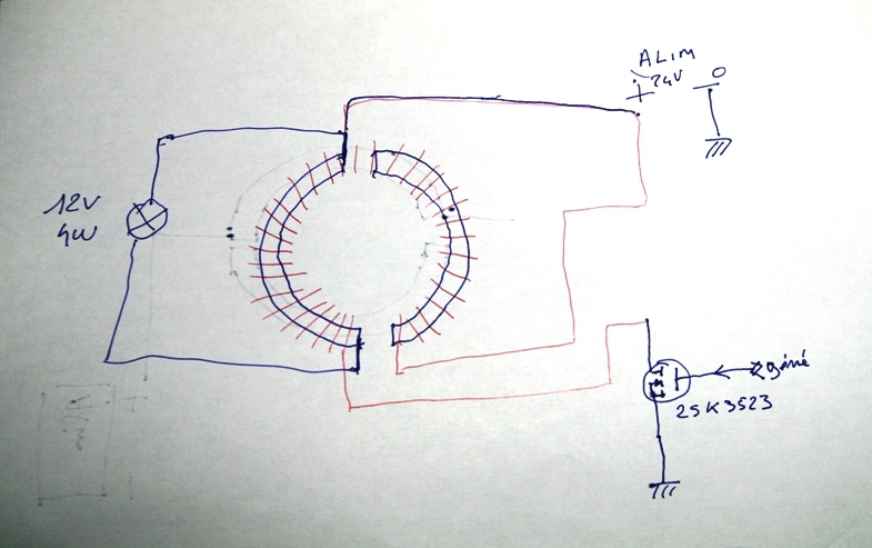

j ai fait un petit croquis vite fait
le transistor est est en commutation pure
j ai fait exprès de faire a la manière bourrin pour avoir le plus d'harmoniques possible vu que mon géné va que jusqu’à 2 MHz
donc le u normal tourne a 1.2 Mhz et rayonne bien a 3.6 mais pas a 1.2
pour la partie meyer (une moitié du U modifié) j ai bien l ampoule qui s allume (faiblement) a environ 172 khz et aussi aux autres fréquences précitées
par contre si j'enlève la polarisation continue, plus rien

Bonjour eric34,
En première analyse ce n’est pas très conventionnel comme montage car tu as beaucoup de back EMF(surtension) vu que le transistor travaille en commutation.
Mais c’est intéressant car parfois en faisant du non conventionnel on découvre du non conventionnel, ou pas icon_wink.gif
Donc ton transistor se prend des pains de tension à la coupure du courant, il y a un fort champ électrique à ce moment. Possiblement des pic de +500V vu ton transistor qui doit apprécier moyennement.
Le fait de relier le +24V au barreau fait aussi une mise à la terre du barreau, via l’alimentation.
Le barreau peut être vu comme en  capteur de champ électrique,(les surenstions), il y a une tension à ses bornes.
L’ampoule récupère cette énergie, pourquoi pas.
Tu pourrais essayer de relier le barreau à la terre directement plutôt que le +24V pour vérifier si c'est pareil.
Sinon pour faire quelque chose de plus conventionnel il faudrait un transistor a faible capa de gate, si tu  veux piloter  par le GBF directement. Un   IRF610, ou IRF520 serait mieux, tu pourrais travailler à 3.6MHz, je pense.
Sinon il faut utiliser un driver de gate entre le GBF et le transistor.
Une capa d’accord entre le drain et la masse supprimerait les surtensions de back EMF.
Ca suppose de connaître la self de ta bobine pour calculer la capa et réaliser un accord pour ta fréquence de travail.
dans cette configuration le transistor travaillera sans souffrir et les harmoniques seront plus faibles.
Intéressant de voir si tu as toujours du 16.7MHz.
Je ne suis pas assez avancé pour te dire ce que tu as d’autre comme effet.

Merci de ta réponse
j ai essayé de remplacer le +24 par une mise a la terre du barreau ---> plus rien ne s'allume
il y a un 100 nF entre masse et drain (j ai oublié de le mettre sur le schéma)
j ai fait un 2eme ampli qui travaille en mode linéaire mais j 'ai cramé le transistor de sortie les résultats étaient différents mais cela n'a pas fonctionné assez longtemps pour que je me familiarise avec ce comportement (j ai trouvé depuis un 2sc2562 qui a une ft de 150 Mhz et qui est censé tenir 25w)
sinon j ai aussi de  l'irf 840 qui a un ciss plus faible mais moins costaud
j ai aussi l'idée de superposer un signal de 16.7 mhz sur la composante continue juste pour voir
