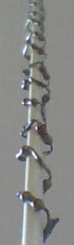

J'ai retrouvé ma spirale de résistances sur la tige de 1 mètre de fibre de verre. Comme je n'ai pas l'appareil photo sous la main je fais une photo avec la webcam (qualité pourrie, mais bon ça suffira pour le moment):
J'ai compté et en fait j'ai 95 résistances soudées en série, chacune de 10 méga ohms (pas 1 méga ohm comme je croyais m'en souvenir), soit un total de 950 Méga ohms. Donc avec ça par exemple, une source de 30kV ça donne un courant de 31 micro ampères qui circule dedans. Donc si elle est capable de plus que cela en courant, sa tension ne s'écroulera pas.
En 500 000V il passera dans la résistance un courant de 0,5mA ce qui n'écroulera pas le générateur si il est du genre cockroft, capables de sortir quelques milli ampères. Un générateur de van de Graaf, qui sort seulement quelques micro ampères, serait écroulé même à quelques dizaines de kV.
