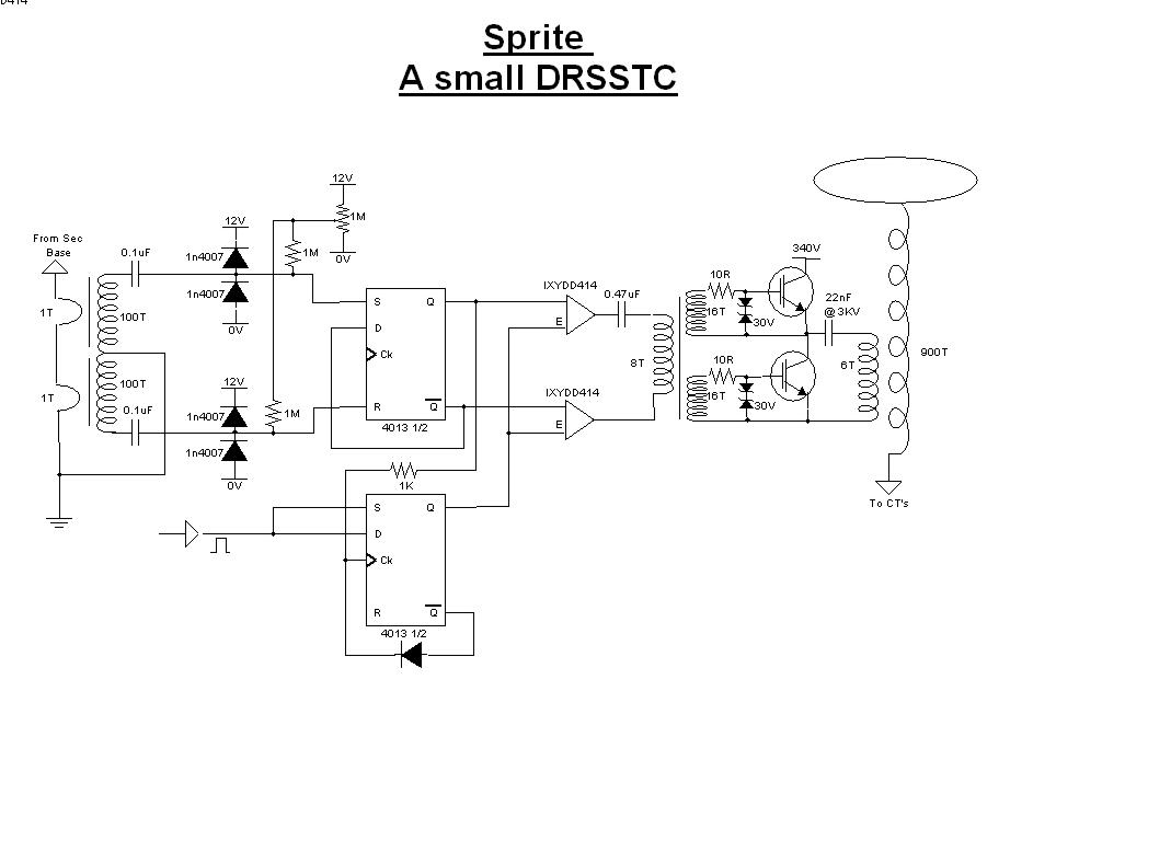

Le terme Tesla Coil recouvre effectivement différentes solutions techniques.
Je ne pensais pas à un TC avec éclateur, qui est « bruyant » dans tous les sens du terme, je le comprends bien, mais je pensais à des solutions plus modernes, ce qu’ils appellent DRSSTC: Dual Resonance Solid State Tesla Coil.
Voici un schéma simple, il suffit de redresser et filtrer directement le secteur pour alimenter les IGBT :
On y voit une limitation du courant du  primaire pour éviter de cramer les transistors.
Il manque le générateur de fréquence et éventuellement un circuit PLL pour rester asservi sur la résonance qui peut bouger en fonction de la charge et de l’environnent.
Ces gens là pratiquent cela aussi mais le l’idée de base reste ce schéma présenté.
Là c’est un demi pont pour les IGBT mais ça peut être un full bridge ou d’autres variantes.
La fréquence reste dans une gamme, elle ne bouge pas du tout au tout.
Donc on a bien un montage qui travaille en carré au départ, et les LC du TC font office de filtre, on peut dire que le montage travaille en sinus mais rayonne à la fréquence de travail.
L’idée est de ne jamais avoir d’arc électrique, nulle part.

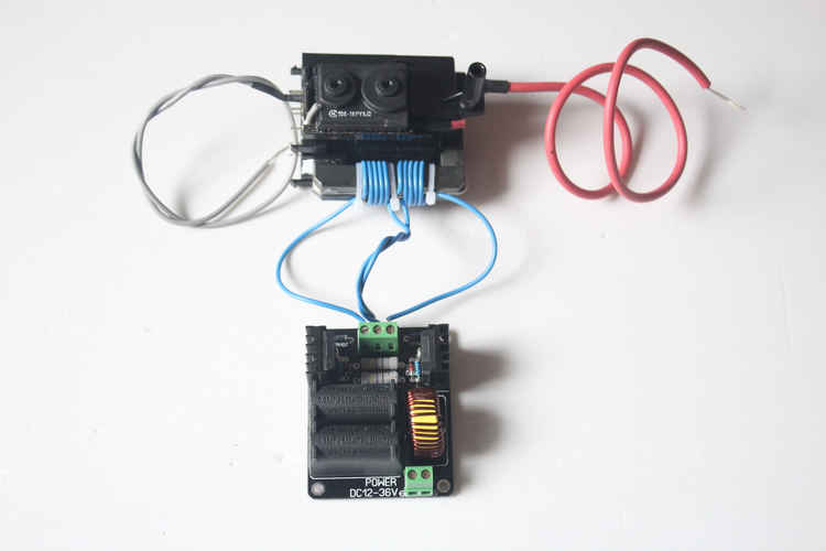

Le pilote (alim) que je trouve souvent est le "ZVS driver" (pilote ZVS).
On a ça ici:
http://adammunich.com/zvs-driver/
Un 500W avec cela:
https://www.youtube.com/watch?v=Wg_JB1P-HBk
Comment rendre ce genre de chose utilisable sur les spécifs qu'on désire obtenir? (un flyback qui convienne). Je pense que ça sera économique comme montage!
Ici un ZVS utilisé pour alimenter un cockroft (celui à huile qui me sert de référence à pas cher)
http://boginjr.com/electronics/hv/zvs/

4) Use a ZVS driver if you want to efficiently power your flyback. These can be had for 15 bucks off eBay or aliexpress. You wind a center tapped winding on the flyback core with some insulated wire, anywhere from 5-center-5 turns (10 turns total) to 15-center-15 turns (30 turns total). That means three wires come out from this primary that you wind, which you insert into the corresponding ZVS screw terminals. The higher the number of turns, the lower the frequency and lower the voltage output of the flyback. This may be necessary to avoid blowing your diodes and capacitors.

Effectivement, voilà des ZVS driver sur ebay à des prix allant de 9€ à 35€, capables de 200W à 1000W de sortie pour piloter un flyback AC haute tension:
http://www.ebay.fr/itm/12v-36V-ZVS-Tesla-c...lIAAOSwbdpWWXRj
http://www.ebay.fr/itm/ZVS-Tesla-pilote-Co...zAAAOSwrklVbtmY
http://www.ebay.fr/itm/ZVS-Tesla-coil-driv...foAAOSwqu9VJmbS
http://www.ebay.fr/itm/20A-1000W-ZVS-Low-V...OcAAOSwAKxWVt2u
http://www.ebay.fr/itm/ZVS-Tesla-Coil-Flyb...1cAAOSwDNdVgi0T
http://www.ebay.fr/itm/ZVS-Driver-Hochspan...OYAAOSwY45USHh3
... etc
Reste à trouver un flyback qui sorte la puissance voulue et sur lequel bobiner les 2 fois 5 tours de fil (que ça soit prévu pour...) en provenance du ZVS driver et on a notre alim!!
Ici un exemple d'un des ZVS qui est en vente sur ebay des liens précédents (le deuxième je crois) connecté à un flyback qui permet d'enrouler les 2 fois 5 spires dessus:
http://www.fusor.eu/HV.html

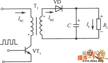

A ce que j’en sais, le schéma d’un flyback normalement est celui-ci
Un seul transistor est nécessaire.
un ZVS  travaillera idéalement avec un transfo de flyback qui n’a pas de diode et ça tombe bien vu que c’est ce qu’on veut, faire de l’alternatif pour multiplier.
Si un flyback sort 70KV, il peut sortir moins en le sous alimentant.
