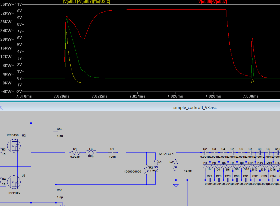

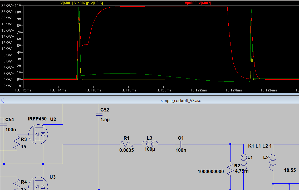

Voilà ce que donne sur le transistor du haut la tension entre gate et drain (rouge), le courant qui entre dans la source vers le drain (vert) et la puissance dissipée par le transistor (toujours de l'ordre de 172Watts en moyenne sur la période, en marron), le tout sur une période:
Pareil en déconnectant le filtre, remplacé par un fil (voir szchéma au-dessous):
PS: j'ai mis la bonne valeur pour le rapport du transfo (62.5) et mis du 230V alternatif 50Hz en entrée au lieu d'une tension fixe, en conditions réelles.
Nota bene: je note que le condensateur mis en parallèle sur le primaire du transfo pour le faire résonner à fréquence de résonnance des 50KHz a disparu, la schématique n'est plus la même que celle du départ d'étude.

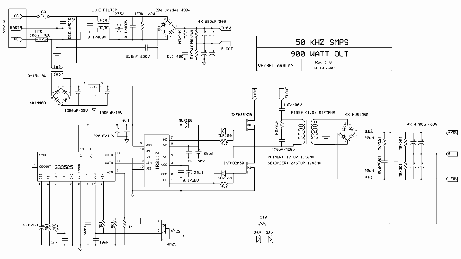

Pour un autre schéma je peux adapter le schéma que tu as proposé, à base de SG3525.
Donc partir sur un montage pusch pull.
Par contre de mémoire, la tension VDS des transistors doit pouvoir tenir le double de l’alimentation.
C'est-à-dire pour 325V, au moins 650V, plus une marge de sécurité.
Quand un transistor conduit, l’autre qui est bloqué, voit la tension d’alim + tension du bobinage qui conduit.
Faudrait trouve un schéma de pusch pull directement alimenté sur secteur 230V pour voir ce qu’ils mettent comme composants.
Le montage push pull nécessite un driver « low side » par transistor (j’en apprends tous les jours sur la terminologie icon_wink.gif)
En plus c’est ce type de driver qui sont les meilleurs.
Celui que Bluedragon a dégoter est vraiment excellent: 12A en pointe !
http://docs-europe.electrocomponents.com/w...66b813864a3.pdf
Les driver pour half bridge sont toujours moins bon en courant de sortie, donc moins capable de driver une forte capa de gate, ou dit autrement, d’évacuer/donner la charge en nC sur la gate.
Ils sont fait pour une autre schématique que le pusch pull.
Pour le confort de travail des transistors je partirai plutôt sur un pusch pull.
Le seul souci est un VDS double de la tension d’alim. Il faudrait des transistors 1000V selon  moi.

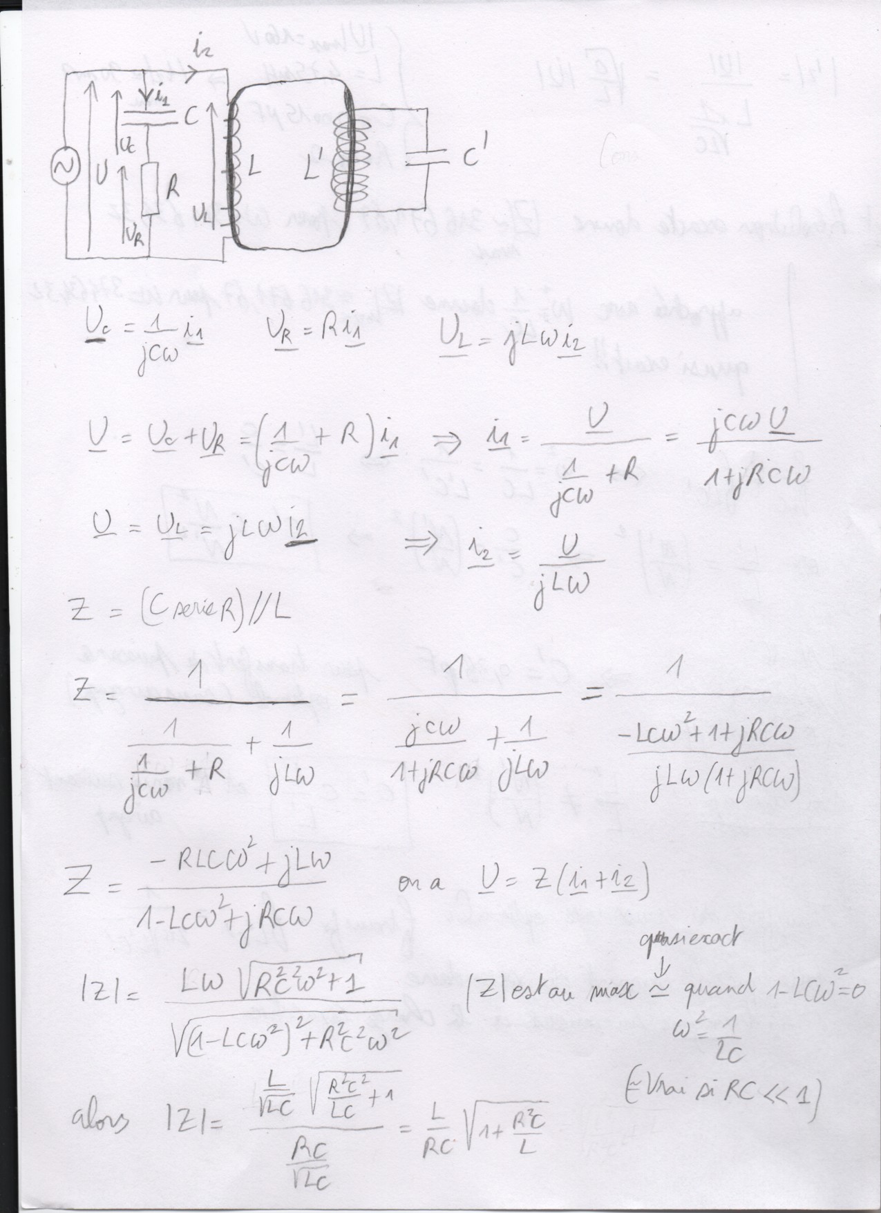

Ecrit le: Samedi 13 Février 2016 à 17h02 Posted since your last visit

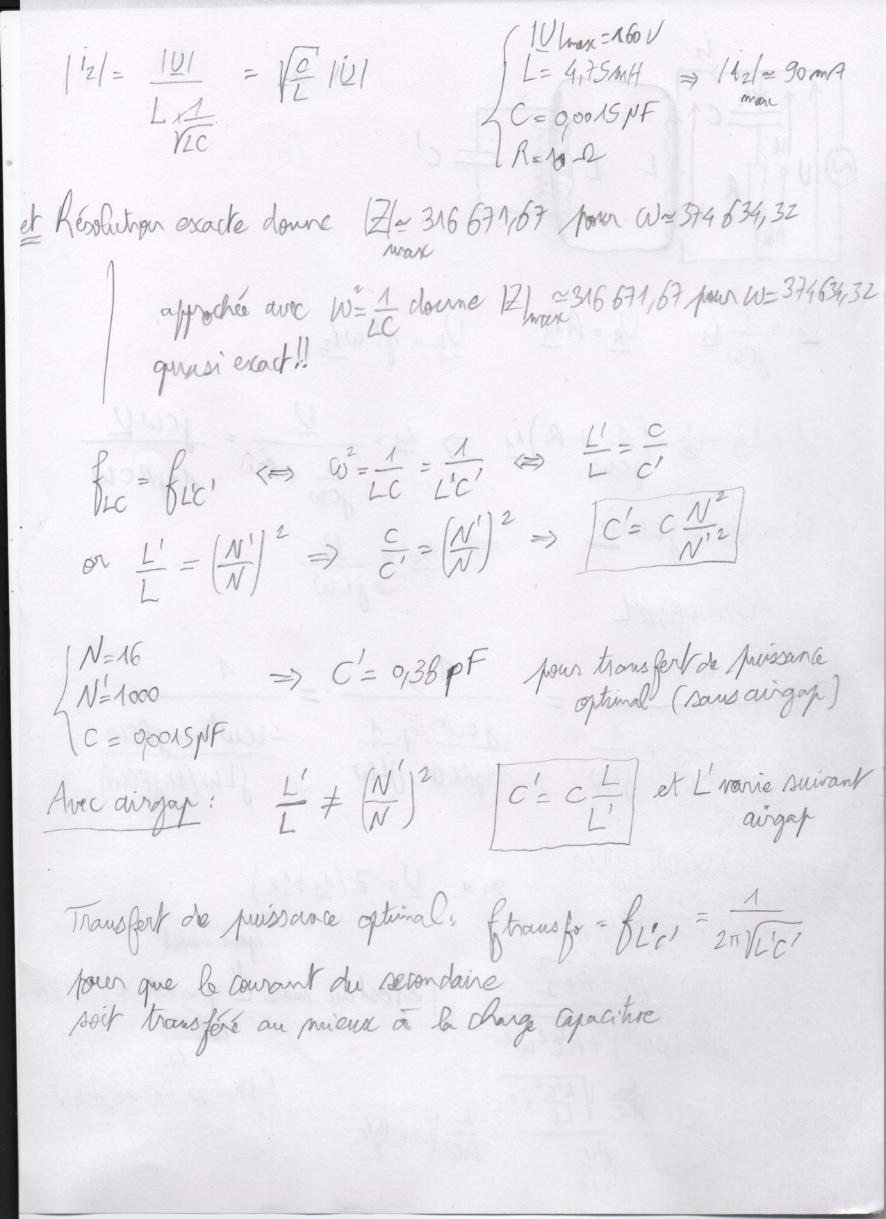

@BlueDragon
Yep, c'est celui-là:
https://www.chercheursduvrai.fr/forum/index...indpost&p=76226
@eclectron

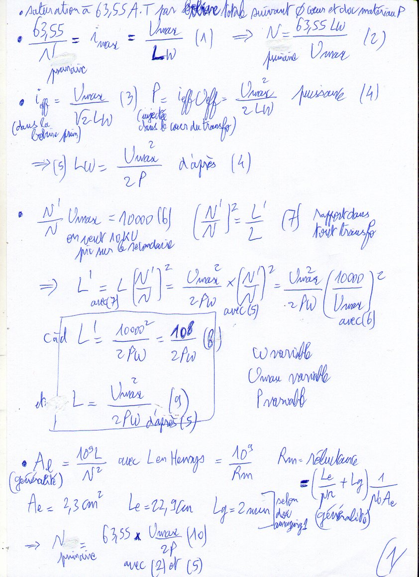

En fait là le physicien peut intervenir sur le montage R série C qui était en parallèle sur le L du primaire du transfo que tu as enlevé: il faut le remettre!
En fait ça sert à la création d'un circuit bouchon afin d'avoir une impédance maximale de l'ensemble (R+C)//L, qui est le consommateur de la tension délivrée par les MOSFET. Donc on cherche à avoir une consommation en courant la plus faible possible, ce qui veut dire une impédance la plus grande possible.
Cela demande donc de calculer ce circuit L//C (la résistance servant à ne pas avoir une impédance infinie du circuit équivalent) pour qu'il résonne à la fréquence injectée, c'est à dire f=1/(2.pi.racine(L.C))
Et donc ce n'est en rien là par hasard.
J'avais fait les calculs sur brouillon dès le début de l'étude de ce montage (sur la seule chose que je sais faire, la partie physique, pas la partie électronique) et on voit que les composants ont été calculés pour obtenir en gros f=55kHz (le calcul donne en tenant compte du MOSFET qui se met en parallèle et dont la capacité Coss-Crss=380pF selon datasheet de l'IRFP450 s'ajoute, en l'ajoutant à C= 1500pF=0.0015micro F, on trouve Ctot=1880pF ce qui fait pour L=4.75mH une fréquence de 53,3KHz)

En plus de la self primaire, on devrait ramener la self secondaire et la capa secondaire au primaire.
Il faut  multiplier la capa secondaire par le carré du rapport de transformation
Il faut  diviser la self secondaire par le carré du rapport de transformation.
et placer tout ça en parallèle du primaire, le secondaire étant non connecté du coup.
et là on peut calculer le vrai C du RC.
si le physicien sait calculer la capa du secondaire ? moi pas trop avec toutes ces diodes...
Pour moi, la conso de 4A n'est qu'une charge résistive à placer en // du primaire.
vu que tout les LC, on les aurait déjà mis au primaire (pour le calcul du C du RC, j'entend).

Sur la simul quand je rentre les valeurs théoriques calculées, je n'ai pas exactement ce que je veux en courant, ce qui est normal, j'ai plus car le signal est carré et la théorie calcule pour du sinus. Donc en ajustant un peu pour que la fréquence soit différente de la théorie, ça diminue le courant et on arrive à tout ce qui est attendu... mais à vie du côté secondaire (en coupant la liaison du transfo secondaire avec le début de la cascade)
ça marche à vide sur le secondaire, j'ai le courant qu'il faut, la tension qu'il faut etc. Mais dès que je passe en charge avec la cascade là ça devient n'importe quoi: il y a des pics de courant déments sur le primaire, ce qui va créer de la saturation dans la ferrite (des 80 ampères).
Donc je n'y arrive pas. L'électronique c'est vraiment de la m...
J'attache lz schéma, si quelqu'un arrive à en tirer quelque chose d'utile... On ne peut pas se permettre d'avoir des pics de courant sur le primaire, le primaire ne doit pas faire autre chose en terme de courant qu'osciller entre son max et son min... sinon saturation dans la ferrite qui va alors ne plus passer ce qu'il faut et aussi surchauffer, c'est l'incendie au bout.
Je jette l'éponge, cette boite noire d'alim je ne sais pas faire. si vous avez donc un schéma qui permettrait de faire ce qu'on veut: injecter un courant alternatif restant le même sur le primaire, vous me dites. Moi je ne sais pas faire l'alim.
Fichier joint ( Nombre de téléchargements: 23 )
Fichier joint  cockroft_20khz.asc (24.07 Ko)

Ecrit le: Dimanche 14 Février 2016 à 09h41 Posted since your last visit
Schéma très intéressant que tu as dégoté BlueDragon.
Bon ils travaillent en half bridge plutôt qu’en pusch pull.
Mais il travaillent directement sur secteur pour l’étage de sortie.
Pas facile d’expliquer le circuit comme ça distance, surtout que j’ignore à quel niveau de détail il faut descendre.
Je vais faire en gros tu me diras si c’est assez ou pas.
Je fais de mémoire avec ce que j’en sais de cette famille de circuit qui existe depuis au moins 20 ans. Les références évoluent un peu mais le principe reste le même.
A la base il y a un  oscillateur RC qui donne une fréquence.
Ces circuit dont le SG3525, sont fait pour commander un pusch pull entre autre mais surtout.
C'est-à-dire qu’une sortie concerne une alternance et l’autre, l’autre alternance.
Chacune des 2 sorties (alternance) est une sortie PWM independante.
Le duty règle la tension de sortie.
Maintenant le duty est impacté aussi par la régulation en tension qui augmente ou diminue le duty. Si on choisi de réguler en tension.
on peut choisir que la tension soit fixe et le duty sera fixe et non régulé.
Il y a aussi la limitation en courant dans les transistors de puissance.
Le plus simplement on fait passer le courant source dans une résistance, on a une tension proportionnelle au courant instantané.
Cette tension est comparée à un seuil.
Si on dépasse le seuil, le duty de la sortie concernée s’arrête à cet instant précis, aux temps de commutations près.
Donc on a un oscillateur,
un PWM pour chaque sortie (alternance).
Par choix de l’utilisateur, le duty est fixe ou variable ( en +ou en -) si on choisi la régulation en tension,
Le duty est limité par la limitation de courant (toujours en -). On peut ne pas utiliser cette fonction.
En plus vient se greffer une fonction de démarrage progressif. Je n’ai pas approfondi mais j’imagine qu à la mise sous tension, le duty démarre bas et atteint progressivement sa valeur nominale. (temps fixé par une RC)
Et une fonction shutdown, qui j’imagine coupe toute action sur l’étage de sortie.
P. a redonné vie au montage avec l’IR2153 donc nous sommes dessus, surtout P., moi je suis momentanément occupé avec des affaires personnelles sans gravité aucune  mais prenantes.
Intuitivement, je suis mieux  tes travaux sur le transfo P.
D’accord pour le carré, c’est ce qui donne la tension la plus stable.

Tu as bien "ramené tous les LC au primaire" pour calculer le C du RC ?

Oui, je ne pense pas que mettre de l'intelligence suffit: le souci est de piloter les transistors MOSFET. Moi je ne sais pas faire ça correctement. Avec un arduino on peut faire le signal carré qu'on veut en 5V qui sort quelques milli ampères, je ne suis pas sûr que ça règle le souci principal. Il faut de l'électronique plus solide pour ça, mais je ne sais pas la faire.
Mes compétences sont arrivées à leur limite là-dessus, j'attendrai voir si vous réussissez à mieux (je n'en doute pas, vu le peu que je peux là-dessus).
Mes calculs sur le transfo pour éclairer ce que je dis à ce sujet et comment paramétrer tout ça au niveau physique.
Attaché: page 1.
Image attachée
Image attachée
(196.45 Ko)
Léonard de Vinci

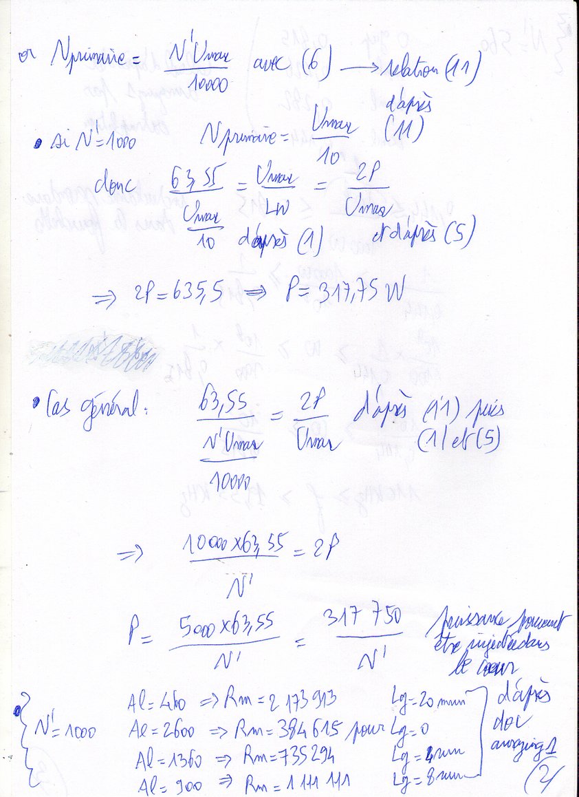

Ecrit le: Dimanche 14 Février 2016 à 13h22 Posted since your last visit
Messages: 255
Membre n°: 2
Inscrit le: 07/08/2002
Page 2 attachée
Image attachée
Image attachée
(155.84 Ko)
Léonard de Vinci

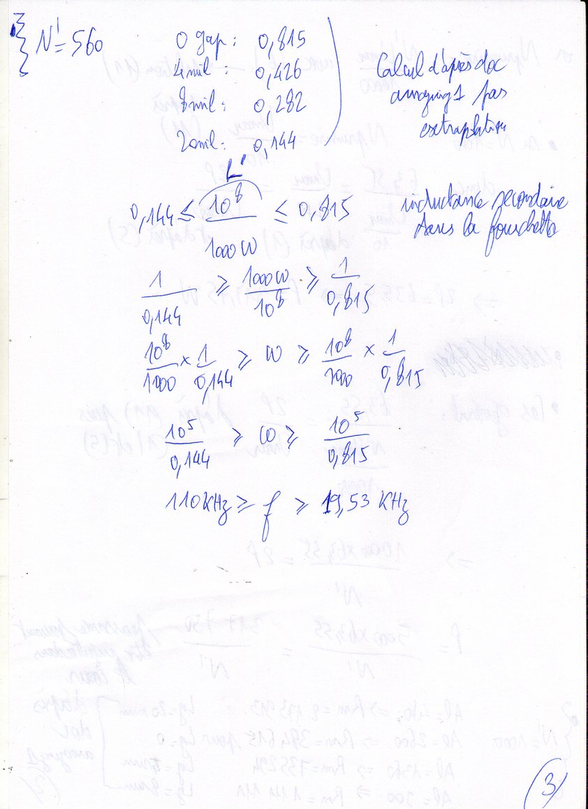

Ecrit le: Dimanche 14 Février 2016 à 13h24 Posted since your last visit
Messages: 255
Membre n°: 2
Page 3 attachée.
Image attachée
Image attachée
(125.37 Ko)
Léonard de Vinci

Et mes calculs sur le transfert de puissance et la résonance à l'entrée pour avoir l'impédance la plus faible du circuit bouchon tout en ayant le courant souhaité dans le primaire de la bobine.
Page 1 en fichier attaché
Image attachée
Image attachée
(341.96 Ko)
Léonard de Vinci

Page 2 attachée. Fin des envois.

Ecrit le: Dimanche 14 Février 2016 à 21h07 Posted since your last visit
Citation (eclectron @ Dimanche 14 Février 2016 à 09h41)
Je viens de voir ton retour, superbes explications, merci !
ça précise les fonctions sur SG3525 qui semble être une belle prouesse à lui tout seul, je découvre la bestiole.
Bah pour le schéma, finalement en l'étudiant un peu plus, je m'aperçois qu'on a tout l'étage amont qui produit du 310v stabilisé, toute la partie MOSFET qui commute à 50Khz, toute la partie Driver et SG3525 qui est conçue. En gros, on peut tout recopier tel quel jusqu'au point FLOAT post-MOSFET, et on a un +/-155v commuté à 50khz.
Le transfo en 1:2/2 permet de construire du +/-75v à partir de +/-175v, qui est amputé de quelques volts par les diodes de redressement. Donc si je comprends bien, les MOSFET commutent, ce qui donne du -155v quand ils sont passant, et du + 155v quand ils sont bloqués. On a donc notre schéma complet, et il suffit de remplacer le transformateur ETD59 (1.0) SIEMENS par le transformateur qui arrose la cascade. Vu qu'ils avaient prévu du 900W il suffit de faire les calculs inverse pour estimer l'ampérage que peut sortir le point FLOAT (donc 900W/150 = 6A). ça correspondrait à ce que l'on souhaite.
Tu confirmeras Eclectron, mais notre schéma final est sous les yeux, du moins jusqu'à la partie du transformateur ETD59(1.0)SIEMENS.
Il restera donc juste à retoucher la partie supervision en tension pour le SG3525 pour l'adapter, et construire le foutu transfo qui fait des miracles à partir du +/-155v, 6A @50Khz.
Voilou !
