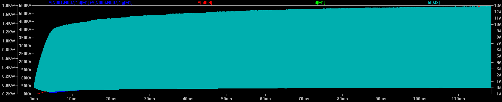

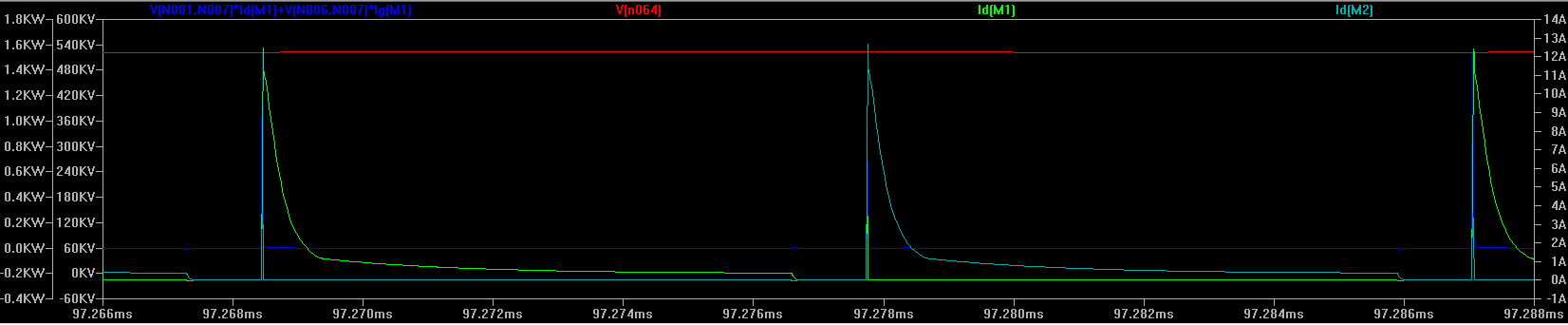

Les problèmes qu'on a eu n'apparaissent qu'après au moins 40ms. On les voit bien à 10ms. Tout est parfait sur les 25ms du début.
Laisse tourner ta simul et si elle marche sur le temps indiqué, alors c'est que tu as une solution.
Moi je ne sais pas ce que veut dire résistance ringback, donc à part voir si ça marche ou pas en lançant la simul, je ne peux pas entrer dans la discussion. Là tu n'as pas testé là où ça coince sur ce qu'il y a (tu es à 10ms). Si tu testes et que ça donne du bon au-delà des zones à problème actuelles, alors il faut prendre.
tant pis j'aurais proposé.
Je confirme le pétage de plomb de la simulation à partir de 30ms environs, même avec les ringBack.

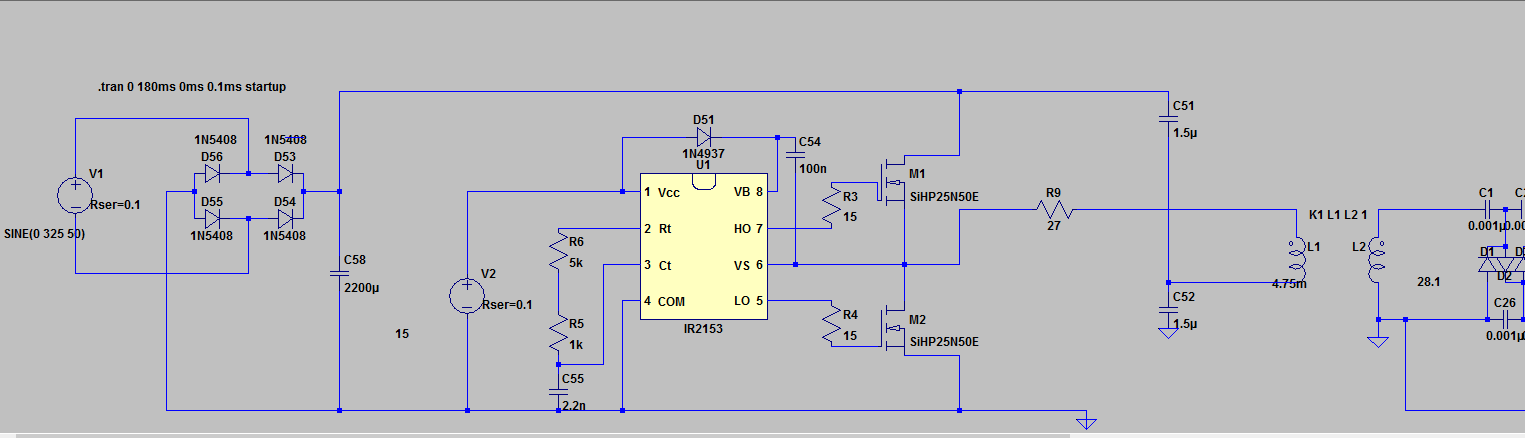

je pense que l'idée est d'amortir des oscillations qui pourraient naître sur la gate du transistor.
et certainement à cause de ce que je vais décrire ci dessous.
En fait à ce que je viens de voir sur ma simul,
lorsque le transistor du haut envoi son front,
la capa entre drain et gate, du transistor du bas,
laisse passer le font de tension a travers cette capa parasite et charge la gate du transistor du bas
qui du coup déclenche le dit transistor.
et les 2 conduisent en même temps...
Pourquoi ça arrive uniquement quand il n'y a pas de charge, ça je ne sais pas encore.
en tout cas ça n'arriverait pas avec un driver qui absorbe ce pic de courant. les 15 Ohms ne nous aident pas sur ce coup là.

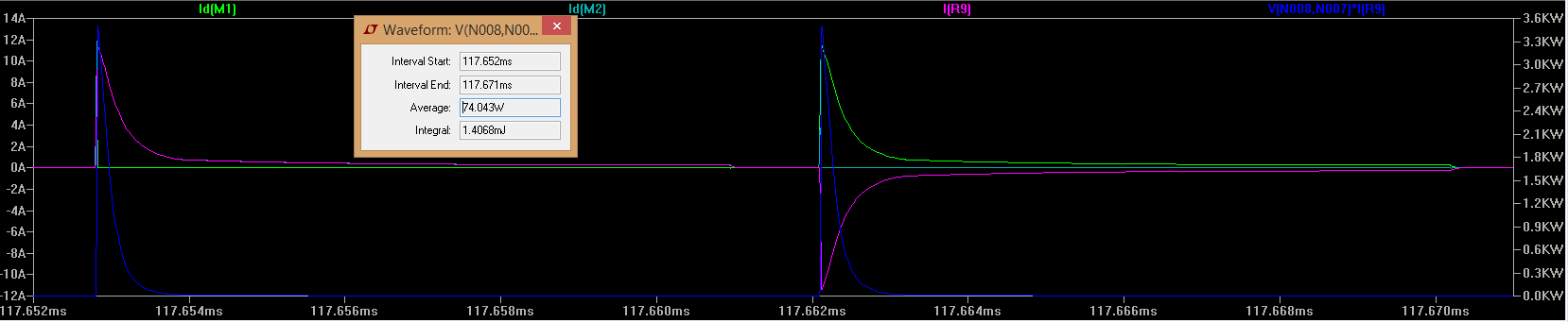

La résistance de RingBack placée, j'ai de nouveau analysé le problème...et ce n'est pas du tout un problème de ringBack (par contre, il est important que vous les preniez en compte dans le schéma de base, sinon gare aux surprises plustard).
Je ne sais pas me positionner totalement à dire si le problème vient de la simulation, ou si c'est un vrai problème correctement simulé wink.png
C'est un problème que je n'ai jamais eu à gérer lorsque j'ai conçu mon circuit à l'époque, et il ne ressemble à rien à quelquechose de "normal".

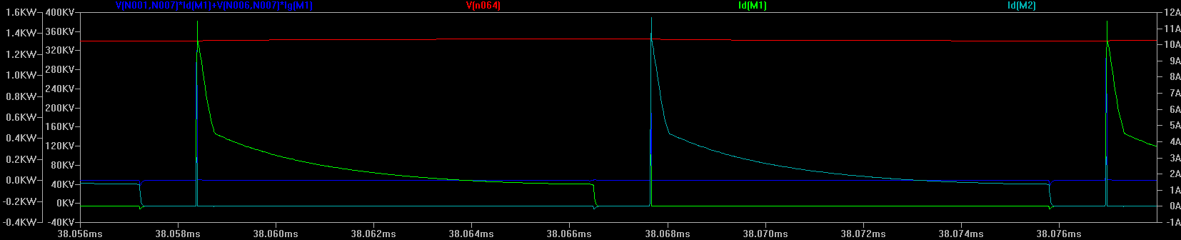

Ce que je remarque c'est que le pic intervient lorsque l'un des deux MOSFET commute.
Tant que l'on est dans la periode où le MOSFET est retourné à 0v de VGS et que l'autre n'a pas commuté, le problème n'existe pas.
Ce n'est donc pas un problème de DEADTIME (ou temps mort entre deux commutations, qui entraînerait un court circuit s'il n'existait pas).
Comme tu l'as dis, ce pic grossi à chaque commutation, en commençant vers les 200mv en début de simu, pour atteindre les 4v de Vgs vers 25ms, ce qui correspond au VGSThreshold minimum pour faire commuter le MOSFET.
Je remarque également que ce problème est valable sur les deux VGS de MOSFET, ce qui n'est pas anodin, car celà implique donc que quelquechose sort de l'IR2153 en terme d'ampérage pour aller charger la Gate.
Avant donc de pousser la parano trop loin, je vais appliquer une autre bonne pratique des professionnels avec les MOSFET, la mise en place d'une diode de commutation extrêmement rapide (type MUR120) en parallèle de la diode intégrée à l'IRFP450. C'est un best-practice que j'avais lu à l'époque et qui ne mange pas de pain : en effet, dans le doute, j'applique systématiquement l'ensemble des best-practice de Design que j'avais regroupé à l'époque. On verra si ça résoud le problème, même si ça joue sur un facteur qui ne semble avoir aucun lien dans un premier temps.
La simulation est lancée, et le fichier attaché.
Edit : Mettre les MUR120 a déplacé légerement le problème....
Le pic qui fait penser à un RingBack, mais qui n'en est pas un... quelquechose entraîne un VGS qui fait commuter le MOSFET, mais impossible de dire ce que c'est ! la simulation de l'IR2153 serait-elle bugguée ? Il faut remplacer la simulation du 2153 par un autre (2110 ou autre) pour vérifier. On peut garder toutes les valeurs des composants et juste changer le driver dans un premier temps.

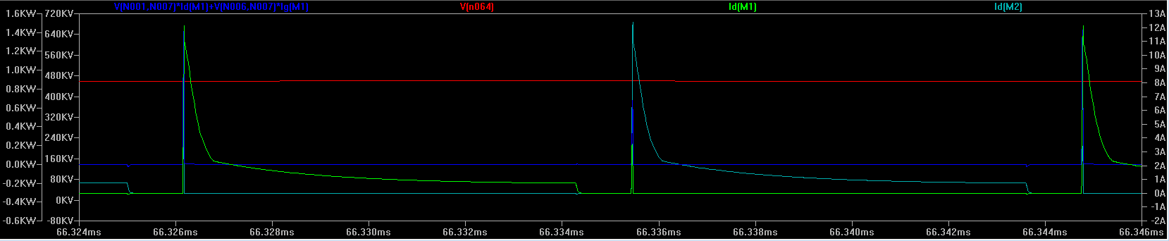

Clairement tous les problèmes viennent du 2153 qui n’est pas capable de bien absorber le courant. Est-ce le bon modèle du 2153 ou pas, c’est encore un autre problème.
Toutes les best practice ne sont que des pis aller pour faire fonctionner de mauvais driver. Le driver aurait un comportement "idéal", il n'y aurait pas besoin d'artifices pour que l'ensemble fonctionne.
Ce que je disais hier, en peut être plus clair :

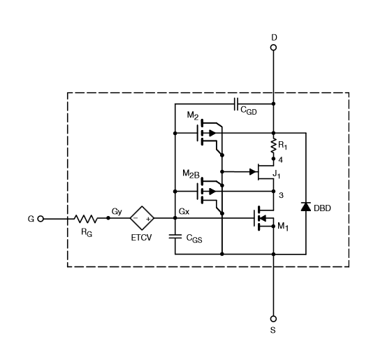

En 1, le transitor du bas est bloqué, VGS= 0V. Le transistor du haut commute les 325V.
En 2, CGD+CGS constitue un  pont diviseur capacitif
Il passe du courant dans le pont capacitif lors du front
En 3, ce courant charge CGS et du coup VGS grimpe au delà du seuil et le transistor du bas conduit (c’est là notre drame icon_wink.gif )
En 4, l’IR2153 qui devrait faire en sorte que VGS reste à 0V et donc  absorber le courant qui vient de CGD n’y parvient pas.
D’une part à cause de la 15 Ohm et d’autre part a cause de la capacité de l’IR2153 à absorber du courant en dehors des fronts de commutations.
On a vu que les drivers sont capable d’émettre ou absorber beaucoup de courant lors des fronts mais qu’en dehors de ce moment particulier, ils ne sont pas capable de la même prouesse.

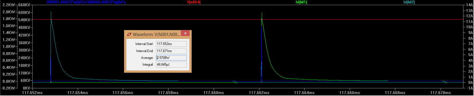

Voici le courant et la tension en LO pin5 de l’IR2153 au moment où le transistor du haut commute le 325V :
C’est clairement l’IR2153 qui n’est pas capable d’absorber le courant qui est en train de charger la gate du transistor du bas.
D’après les valeurs pic, V LO en vert 4.36V et I LO en bleu clair 0.242 A, on en déduit un résistance interne pour l’IR2153 de 18 Ohm.
J’ai fait une simul avec 1 Ohms au lieu de 15 Ohm sur les gates et le résultat est le même.
C’est l’IR2153 qui pose le problème avec ces 18 Ohm internes.

Schéma du transistor tiré de
http://didier.magnon.free.fr/cours/commuta...0chapitreIV.pdf
qui est intéressant par ailleurs.

Ecrit le: Mercredi 17 Février 2016 à 17h48 Posted since your last visit
A la réflexion le RC en // du transfo est là pour absorber les surtensions avec des charges inductives.
En effet on a coupure brutale de courant pendant le dead time et si la charge est selfique, on a un fort dV qui pourrait être préjudiciable aux transistors.
Ici un  montage pour des plaques d’induction, on y voit le roi des RC icon_wink.gif
http://danyk.cz/induk2.png
Concernant le problème de courant qui passe entre les 2 transistors, je commence à intégrer les good practice de BlueDragon. icon_wink.gif
La seule solution que j’ai trouvé qui n’est pas une vraiment une good practice à mon avis, c’est ajouter le capa sur la gate 6.8nF voire 10nF, pour absorber le courant venant de CGD.
Et de diminuer la résistance de gate à 0 pour ne pas trop penaliser les temps de montée et descente.
Ça ne me satisfait pas du tout car c’est transférer le problème de commande de lIR2153 sur les transistors qui voient leurs temps de montée et descente augmentés et du coup dissipent plus qu’ils ne devraient.
Mais ça reste acceptable pour les transistors. 18W et 17W, avec la sortie a vide.
Je n’ai pas fait en charge car j’ose espérer qu’en réalité et non en simul, il n’y a pas ce problème.voir à la fin.
Ici avec 1 Ohm et 10nF, j’ai perdu les courbes mais ça fonctionne dans le principe.
Il peut y avoir des problèmes de puissance en charge et dans R9.voir à la fin
Sans R9 les courants sont vraiment importants à cause du cockcroft.
J’ai fait un peu le tour des schémas qui circulent avec l’IRF2153 pour voir s’ils rencontrent le problème que nous avons en simul et voir comment ils utilisent le circuit.
A première vue le circuit donne satisfaction.
Contrairement à amazing, ici avec ajout d’une limitation de courant qui stoppe l’oscillateur plutôt que stopper sur l’alimentation du 2153.
http://320volt.com/wp-content/uploads/2008/08/etd34_smps.jpg
Certains suppriment les résistances de 15 Ohms sur les gate.
http://obrazki.elektroda.net/22_1219501734.gif
Certains l’utilisent en pusch pull plutôt qu’en half bridge, sans resistance de gate non plus.
note: les capa en // des transitors doivent être là pour arrondir le carré.
http://danyk.cz/menic230_4.png
En conclusion le modèle de simul du 2153 ne doit pas être juste puisque des gens l’utilisent sans précaution particulière.
Il est vrai qu'en général ils utilisent des transistor avec moins de capa de gate que nous et donc plus de RDSon.
ce sont des montages un peu moins puissants, donc tout va bien pour eux.
En perspective, le fait d’ajouter des résistances en série avec les diodes dans le cockroft va limiter le courant lors de la charge, ce qui fait que nous pourrons sans doute nous passer de R9.

Ecrit le: Mercredi 17 Février 2016 à 19h57 Posted since your last visit
Non pas de RC car notre charge est capacitive : le cokcroft.
Dans la pratique il en faudra peut être car le câblage amène toujours des self parasites que l’on a pas en simul. Reste à savoir l’ampleur ? Il n’y a que la mesure in situ qui dira.
Les résistances en série avec les diodes vont arranger des choses, elles vont limiter le courant lors de la charge du cockroft.
Courant que je limite actuellement avec R9.
Tout ça pour que les transistors aient des courant acceptables.
Dans la pratique il faudra peut être un peu de R9 mais moins qu’actuellement et c’est mieux pour elle car elle se prend un paquet de Watts en ce moment.
Mais ça n’a aucun rapport avec le souci de courant entre les 2 transistors, c’est juste un autre problème.
Je n’ai pas dit qu’on allait faire ce schéma, surtout pas, j’ai dit qu’il serait intéressant de vérifier en pratique la modélisation des sorties de l’IR2153, ce que tu avais proposé.
Et vérifier s’il y a bien ces pics de tension sur VGS dans la vraie vie.
Je ne propose aucun schéma définitif avec l’IR2153, il faut encore explorer.
La solution de mettre de la capa sur la gate ne me satisfait pas car les transistors dissipent à cause de ça.
Les transistors HP25N50E sont là car ils ont moins de capa de gate et permettent de passer plus de courant, ce qui est favorable pour la diminution de R9, ce qui est favorable à l’obtention de 500KV en sortie.
500KV que l’on n’atteindra pas si R9 est trop grande.
Dans l’idéal il ne faudrait pas de R9 pour avoir 500KV en charge 500W .
et pas de R9 implique des courant de folie lors de la charge du cockroft s’il n’a pas de résistance en série avec les diodes.
Il y a 3 problèmes différents :
-Le courant entre les 2 transistors à cause du 2153 qui a un mauvais I sink, à priori vu la datascheet en Rev A qui est la seule à donné les courants.
Maintenant ils sont en Rev O et conseillent d’utiliser l’IRS2153D, je viens de le voir….pourtant en rouge …Mais bon on est pas mieux renseigné sur les courants.
On a juste les temps de montée et descente sur 1nF, et sous 14V.
Normalement un temps de montée se mesure de 10% à 90%.
On peut faire une approximation de la sortie avec une résistance mais pas certain que la sortie soit linéaire et que du coup l’approximation soit juste.
D’où la mesure des sorties
- Le courant dans les transistors lors de la charge du cockroft à cause des capa du cockroft.
- Le RC en cas de charge inductive, vu qu’il y a des ruptures de courant pendant le dead time.

Je commence à réussir à décoder le modèle en fonction du schéma électrique donné en modèle (ça aide!!):
Code modèle associé:
.SUBCKT SiHP25N50E D G S
M1 3 GX S S NMOS W= 2136425u L= 2u
M2 S GX S D PMOS W= 2136425u L= 0.65u
M2B S GX S 3 PMOS2 W= 2136425u L= 3.0u
R1 4 3 3.250e-02 18.119e-03 9.414e-05
J1 D S 4 JD 2136425u
.MODEL JD NJF (VTO = -1.592e+01 BETA = 16.001e-02 LAMBDA = 3.000e-03
+BETATCE = -.8044e+00 VTOTC = 5.700e-02 IS = 1e-18 N = 10 )
CGS GX S 6.850e-10
CGD GX D 8.572e-12
RG G GY 1m
RTCV 100 S 1e6 5.344e-03 0
ETCV GX GY 100 200 1
ITCV S 100 1u
VTCV 200 S 1
DBD S D DBD 2136425u
.MODEL NMOS NMOS ( LEVEL = 3 TOX = 10e-8
+ RS = 0 KP = 6.014e-06 NSUB = 5.056e+16
+ KAPPA = 7.686e-02 NFS = 7.720e+09
+ LD = 0 IS = 0 TPG = 1 CAPOP = 12 )
.MODEL PMOS PMOS ( LEVEL = 3 TOX = 10e-8
+NSUB = 5.048e+14 IS = 0 TPG = -1 CAPOP = 12 )

Bon alors il y a une chose dans le modèle VISHAY qui n'existe nulle part dans les docs: le ETCV et ITCV, etc.
J'ai carrément supprimé du modèle. J'ai aussi modifié pour que le modèle soit celui du dessins, il y avait une interversion au niveau du J1 et R1 pour que ça corresponde.
J'ai aussi supprimé les éléments non reconnus par LTSPICE (donc pas utilisés) et on arrive au modèle simplifié suivant:
R1 4 D 3.250e-02 18.119e-03
J1 4 S 3 JD 2136425u
CGS GX S 6.850e-10
CGD GX D 8.572e-12
RG G GX 1m
+ LD = 0 IS = 0 TPG = 1  )
+NSUB = 5.048e+14 IS = 0 TPG = -1 )
.MODEL PMOS2 PMOS ( LEVEL = 3 TOX = 10e-8
+NSUB = 3e13 IS = 0 TPG = -1 )
.MODEL DBD D (
+FC = 0.1 TT = 2.000e-07  BV = 501
+RS = 9.987e-03 N = 1.376e+00 IS = 5.869e-10
+EG = 1.221e+00 XTI = 1.000e+00
+CJO = 3.200e-09 VJ = 2.333e+00 M = 1.000e+00 )
.ENDS
Le modèle tourne toujours, plus d'erreur mais ça tourne aussi lentement qu'avant. Le fichier log indique comme avant qu'il y a un souci lors des calculs: "Heightened Def Con from" apparait partout
Après recherche ça indique un problème de convergence des calculs et donc un ralentissement énorme du moteur de simulation LTScice (ce qui se passe). Mais là le modèle du fichier je le comprends et il correspond bien à leur schéma. Donc si ça ne marche pas c'est juste que leur modèle est trop complexe, même si il représente au mieux leur MOSFET. Il conduit à des calculs infernaux pour le moteur LTSPICE.
Donc demain je referai un modèle ultra simplifié du MOSFET de façon plus classique, comme je l'avais vu ailleurs. Pour ce soir c'est fini.
Du coup maintenant je vais pouvoir mieux lire et comprendre les fichiers modèles, c'est déjà ça.

Voilà ce que ça donne en simul détaillée:
En vert le courant Drain-Source du transistor du haut, en bleu clair celui du transistor du bas. On voit des pics ponctuels à 11,5A.
En bleu foncé la puissance totale dissipée dans le transistor du haut. On voit des pics ponctuels à 1,2kWatts
En rouge la tension sur la résistance de 500G ohms de sortie de la cascade, chargée à 340kV.
Si je vais plus loin dans le temps, même code de couleur:
Pic de courant à 12A et pic de puissance à 1,4KW, cockroft chargée à 460kV
Encore plus loin:
cockroft à 523kV. Courant d epic à 12,5A et puissance de pic à 1,5kWatts.
L'ensemble parait stabilisé vers 120ms environ, ou presque (je coupe la simul pour me coucher):
La puissance dissipée en moyenne dans les transistors est de 2,6Watts, je trouve ça faible quand même:
J'enlève des choses et ne garde que le courant dans les deux transistors en vert et bleu clair, j'ajoute le courant dans R9 en violet et la puissance dissipée dans R9 (bleu foncé):
On voit que le courant de R9 est exactement le courant qui passe dans les transistors quand ils sont passants (en superposé pour le premier, car dans le même sens, on confond les deux courbes, en opposition pour le deuxième, sens opposé). Plus de gaspillage de courant de court-circuit ici!
La puissance dans R9 est de 74Watts dissipés en moyenne!
ça a l'air de bien tenir.
Donc c'est le modèle du transistor seulement qui a été changé.
Après si il faut ajouter la capa de gate je ne sais quoi et remettre le circuit RC sur l'inductance du primaire c'est bien, aussi je ne sais pas pourquoi les valeurs que j'avais mises pour les inductances primaire et secondaire ont été modifiées aussi, mais c'est le fichier que j'utilise depuis l'autre fois, c'était déjà le cas. Il faut tout mettre en ordre pour une simulation en conditions réelles. Mais ça  a l'air d'aller bien, en tous cas à vide.
A voir en charge maintenant!
Là je vais me coucher, on verra plus tard.

Le circuit testé:
Fichier joint ( Nombre de téléchargements: 12 )
Fichier joint  cockroft_limit_2.asc (23.23 Ko)
