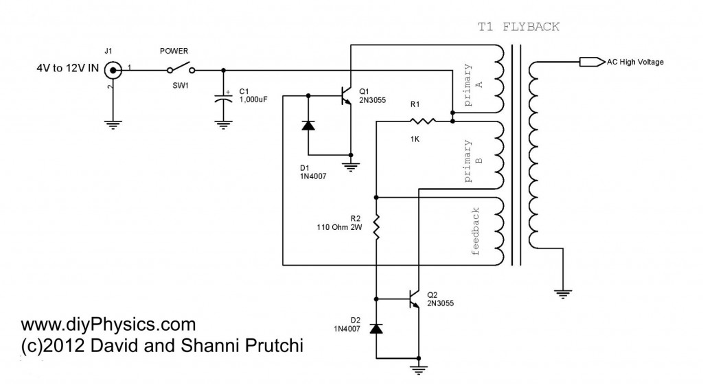

Un autre cockroft maison plongé dans l'huile minérale:
http://www.diyphysics.com/2012/02/09/d-i-y...ching-polarity/
Son alim est ici:
Il utilise un flyback de Télé qui n'a pas de diode incluse; et indique qu'il fait le hack habituel: à savoir ne pas se servir du primaire intégré, mais bobiner le primaire sur le coeur directement (comme le font ceux qui utilisent un driver ZVS).
Il indique bien que c'est un rare flyback sans le tripler interne avec les additionnels (qui sont les diodes) sur une vieille télé couleur:
In this AC power supply, a push-pull oscillator drives a TV flyback transformer from an old color TV (a flyback without embedded tripler).

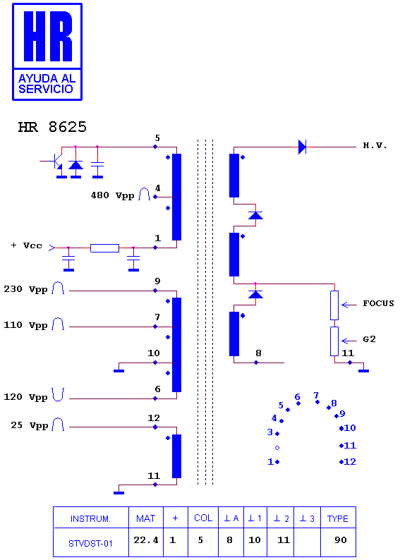

Souci avec les flyback de télé, c'est qu'ils sont quasi tous avec des diodes intégrés, et pas qu'une seule: ceux qui sont des "tripleurs" ont en fait trois bobinages de sortie qui se connectent en série avec des diodes intégrées entre chaque bobinage: irrécupérable ce truc là.
Voir:
http://images.google.fr/imgres?imgurl=http...c4OC80QrQMIITAB
Qui est la doc du flyback THT qu'on trouve ici en vente avec d'autres sur electronique diffusion:
http://www.electronique-diffusion.fr/advan...nsformateur+THT

Ici ils te disent que si tu trouves pas de flyback de très vieille télé couleur, il faut aller acheter celui de amazing1:
http://www.diyphysics.com/2012/02/10/addin...sonant-driving/
If you can’t find a flyback from an old TV, you may want to consider new units sold by Information Unlimited.  Our favorite is their FLYPVM+ model that produces up to 40 KV peak at 10 mA.  It features a large ferrite core measuring 3 ¾ x 3 ½ x 5/8”  and has an operating frequency range of 15 kHz to 60 kHz.
Semble-t-il qu'il n'y ait pas beaucoup d'endroits où ça se vend du transfo THT style flyback qui sorte de l'alternatif; donc tout converge vers le amazing1 si on trouve pas un truc de vieille télé...

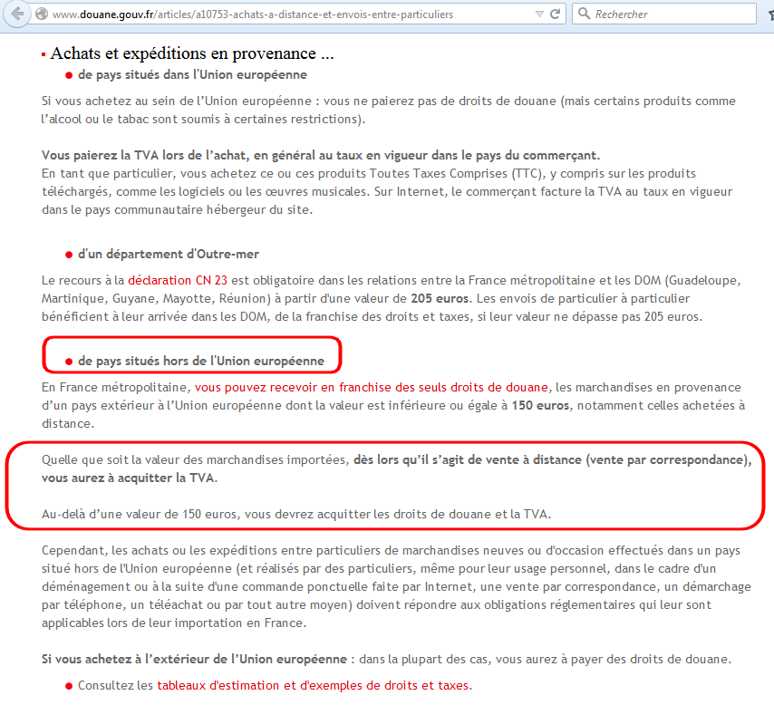

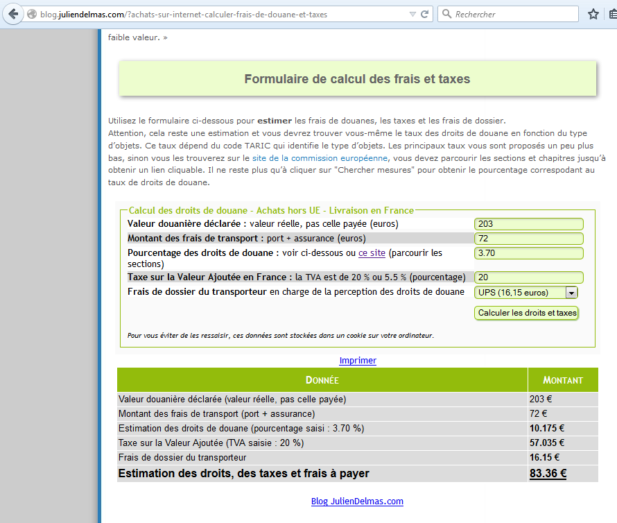

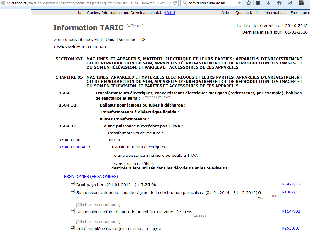

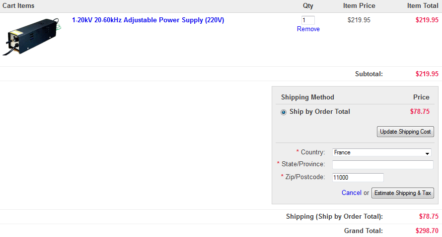

Le prix exact de l'alim de amazing1 en version 220V pour la France et toute montée qui permet de sortir 10kV pic sous 25mA à fréquence variable réglable de 20 à 60kHz, port inclus vers la France, prix exact final donc, sauf droits de douane! En effet en venant des USA j'ai eu la douane à chaque fois, que te fait payer un frais fixe + 20% de taxes, il peut y en avoir pour 85€ de droits de douane en plus:
http://www.douane.gouv.fr/articles/a10753-...re-particuliers
http://ec.europa.eu/taxation_customs/dds2/...imDate=20151026
http://blog.juliendelmas.com/?achats-sur-i...douane-et-taxes
ça fait, avec douane incluse, de l'ordre de 360€ environ
Son lien:
http://www.amazing1.com/products/1-20kv-20...upply-220v.html

Ecrit le: Mardi 02 Février 2016 à 20h01 Posted since your last visit
Du coup avec diode aussi :/
http://www.donberg.fr/descript/h/hr_8625.htm

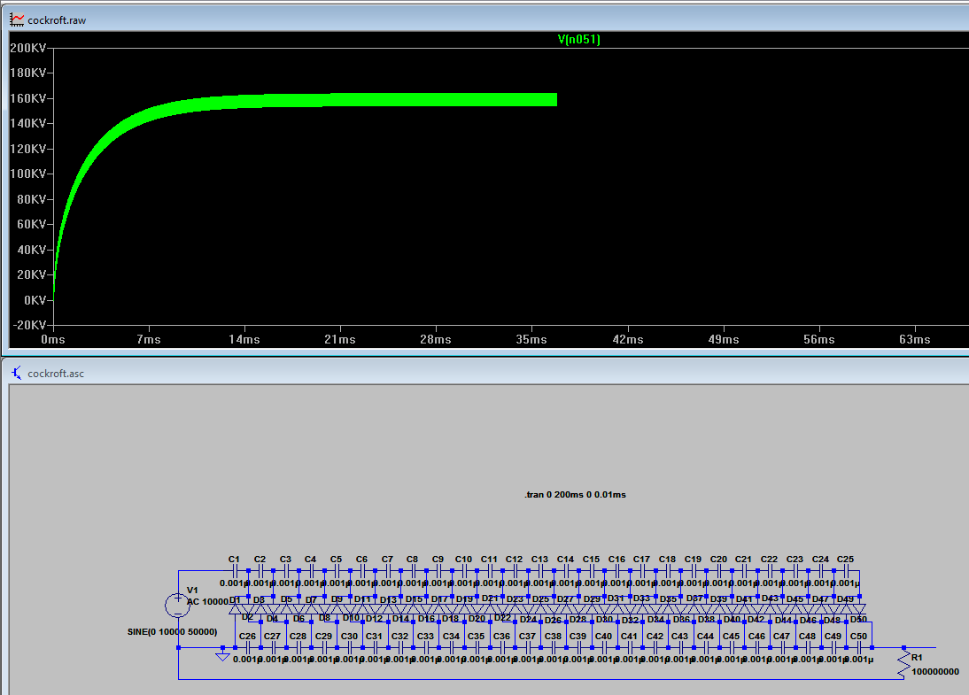

Je vais étudier la chose, faire une évaluation de la capacité de la cascade à 25 étages. Sinon on va faire une schématique fausse.

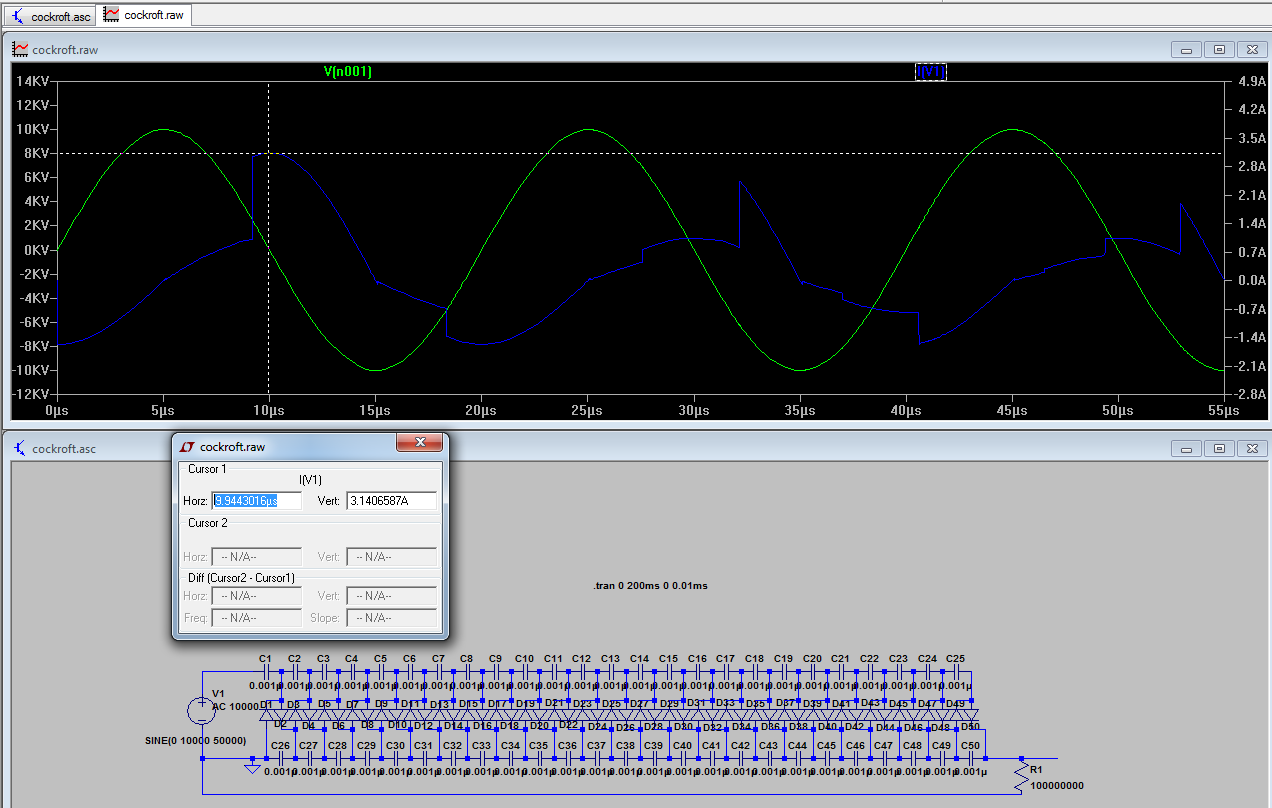

Un article de recherche qui se pose la même question:
http://ieeexplore.ieee.org/xpl/articleDeta...rnumber=6258774
Et de plus, comme la capa de la cascade crée avec le secondaire du transfo haute tension un circuit résonant; et change le comportement du transfo; il devient donc important d'inclure dans la simulation électronique la cascade elle-même: en effet cela va modifier complètement le comportement de l'alim. Cela veut dire devoir adapter le transfo, la fréquence de découpage, le nombre de tours, etc pour être adapté à la cascade.
ça se complique largement.
Léonard de Vinci
Ecrit le: Mercredi 03 Février 2016 à 12h13 Posted since your last visit
Messages: 255
Membre n°: 2
Inscrit le: 07/08/2002
On trouve aussi le problème de la capacité des condensateurs pour que leur impédance interne reste forte à la fréquence de fonctionnement du montage:
http://www.nitrkl.ac.in/IntraWeb/Institute...204472258_1.pdf
http://www.academicjournals.org/article/ar...%20Daigvane.pdf
Exemple: f=30kHz, C=1nF donne Zc=5300 ohms environ
L'impédance doit permettre de laisser passer le courant de l'alim (ici 1,3A peuvent passer sous 10kV pic, c'est ok, l'alim ne donnera pas autant)

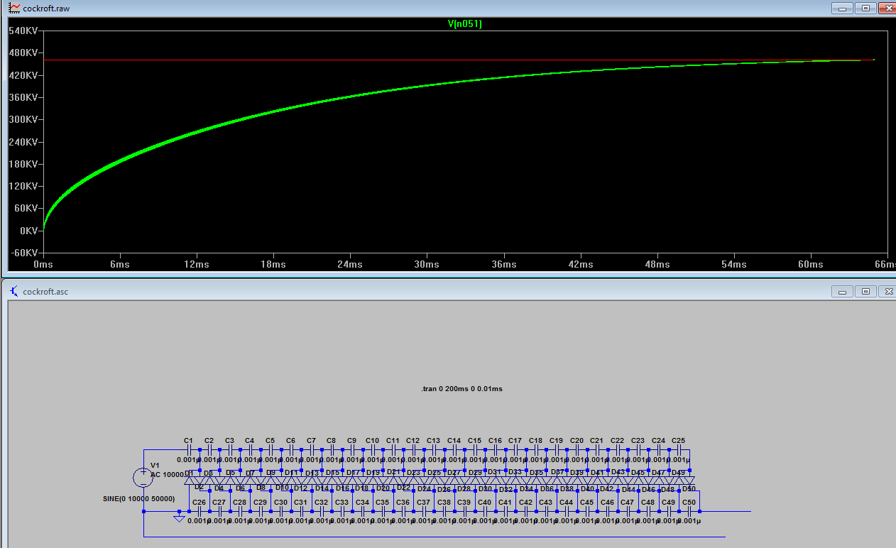

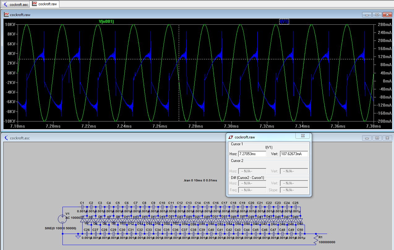

Pour revenir au problème de la capacité équivalente elle est manifestement simulée par calculs dans des logiciels. Mais ici on a une règle donnée dans le PDF, approximative, mais qui permet de calibrer: La capacité vue sur le secondaire du transfo est C1, la capacité du début du cockroft (qui peut avoir une capa moitié de celle des autres étages dans un cockroft si on veut).
Il faut alors se dire que sur le primaire, le circuit est vu comme si on avait C'1=N*C1 où N: rapport du nombre de tours entre secondaire et primaire du transfo. Ceci permet de concevoir l'électronique de commande du transfo pour prévoir sa fréquence résonante et ajouter donc une capa en parallèle sur le primaire du transfo si besoin.

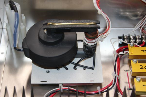

Ici les bobines variables à mettre sur le coeur de transfo "flyback" suivant la capacité équivalente de la charge (la cascade pour nous):
http://www.amazing1.com/products/potted-co...for-pvm500.html
Je pense que ça demandera en fait des ajustements tout ça. Là je me sens perdu pour avoir une alim qui convienne car je ne maitrise en rien ces problèmes électroniques qui ne sont pas ma partie du tout.
Je laisse la place à ceux qui sont calés dans le domaine pour dire si ils savent choisir correctement les valeurs du montage, en terme de capa sur primaire du transfo THT, nombre de tours du transfo et infos dont on dispose par le vendeur amazing1 sur le choix possible des transfo THT et leur bobinage pour que l'alim fonctionne bien en condition résonante pour le multiplieur cascade cockroft si on connait sa capacité équivalente.

J'ai fait un modèle LTSpice IV de la cascade pour chercher à calculer la capacité équivalente:
En mesurant la tension et le courant (pour une alimentation sortant 10 000V sous 50kHz sinusoïdal) je calcule l'impédance et en supposant le tout purement réactif capacitif (on voit que ce n'est pas parfait, mais bon on peu l'assimiler en gros) ça fait une capacité équivalente de 32pF environ en supposant la chose.
J'ai mis des condensateurs de 1nF=1000pF partout et mis une capacité de 4pF aux diodes, en fait je ne sais pas combien elles font, ce n'est pas dans la doc (avec les composants du site hvstuff).
ça correspond en gros à 1000pF/25 (nombre d'étages) + 4pF (capa d'une diode)
Donc de l'ordre de 35pF disons en capacité équivalente après qu'un régime se soit établi. Par contre ça ne correspond pas du tout au modèle à prendre en ordre de grandeur donné par le document PDF que j'avais mis précédemment, qui dit de prendre la capa C1 comme valeur équivalente.
mais en regardant de plus près, c'est la valeur qu'il faut prendre pour le démarrage du circuit, donc quand on est en mode non établi, car ils utilisent ce raisonnement dans le cas du calcul du surcourant dans les diodes à la mise en route.
En effet si je regarde la simulation au tout début de la mise en route, avant d'avoir un régime établi, le courant est très nettement plus fort et ça correspond à une capacité équivalente de 1000pF environ. Mais ceci n'est vrai qu'au tout démarrage, et donc ça ne sert que poru les calculs de courant de pic comme ils le font et ça ne doit pas servir au modèle en régime établi.

Au tout début en effet on a:
Z=10 000/3.14=3184,7 ohms
Soit C=1/(Z.ohwmega) avec ohmega=2*pi*f et f=50 000
D'où C=999,5 pF = 1000 pF environ de façon quasi exacte
Donc leur approximation marche en effet, mais juste au début.
Pour nous ce qui est à retenir c'est donc qu'on a environ C=32pF

Pour voir ce que ça donne, tension à vide sur la cascade:
On voit que ça va se stabiliser dans les 460kV en gros (je n'ai pas fait de lecture fine sur le graphique):
Léonard de Vinci
Ecrit le: Mercredi 03 Février 2016 à 22h58 Posted since your last visit
Messages: 255
Membre n°: 2
Avec une charge de 100 Méga ohms on a une stabilisation bien plus basse (avec un ripple bien visible) dans les 150 kV:
