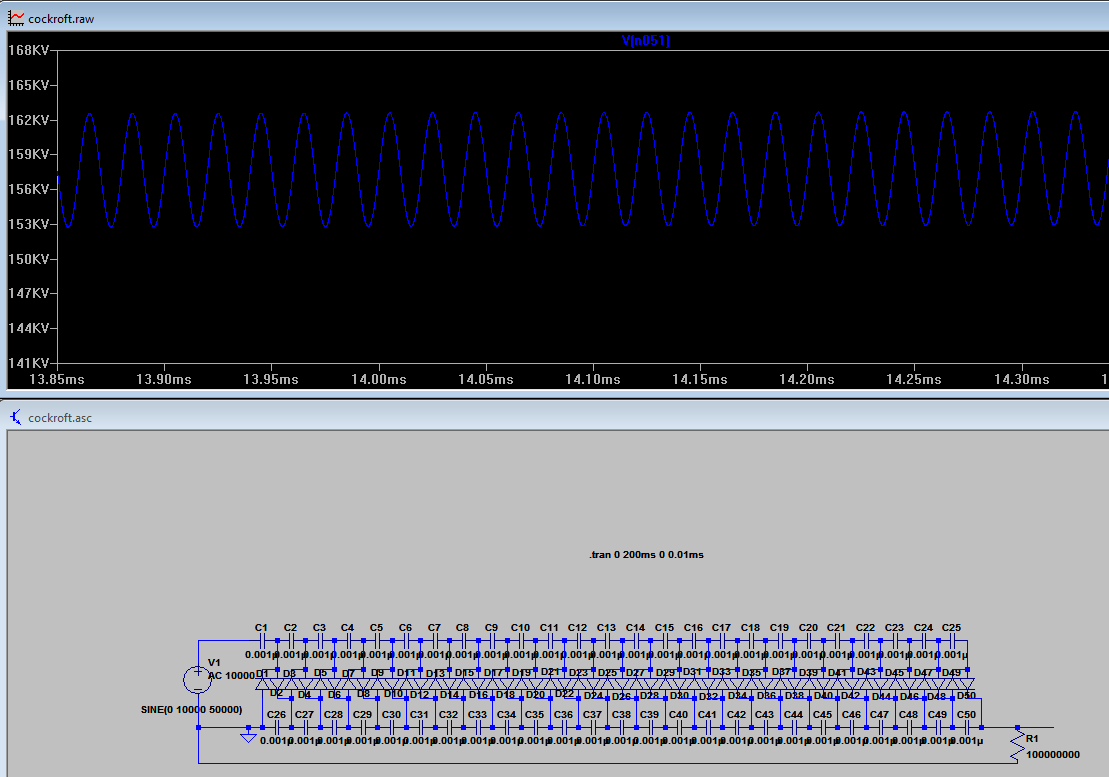

Zoom sur le ripple:
On mesure 155kV pour I=1,5mA (comme la tension s'écroule pendant que le courant gonfle, il y a un équilibre qui s'établit et on ne peut pas débiter de courant de plus en plus grand car la tension s'écroule petit à petit)

Bonjour P.,
Sur LTSpice tu as placé une résistance.
Est-ce parceque tu penses que le disque que l'on doit construire équivaut à une résistance ou c'était juste pour vérifier en charge le débit ?
Si c'est la dernière donne, je prendrais des pincettes car le modèle électrique simulé n'aura probablement pas le même comportement qu'une grosse capacité à armature comme on envisage de faire.
Je sais pas si je suis claire, si je ne le suis pas, pourquoi ne pas remplacer ta résistance de 0.1Gohm par une capacité de 1Farad ? (1 Farad ou autre, c'est totalement arbitraire).

Citation (BlueDragon @ Jeudi 04 Février 2016 à 08h39)
Bonjour P.,
La résistance de charge c'est juste pour voir ce que peut donner l'alim lorsqu'on consomme du courant. Non, ce n'est pas une simulation du disque, qui lui sera simulé par une capacité de l'ordre de plusieurs nanoFarads à vue d'oeil et une résistance parallèle de l'ordre de la résistance de rupture de l'électricité dans le milieu diélectrique dans lequel sera plongé le condensateur.
C'était juste pour voir.
@eclectron: oui il faudra tester avec du signal proche carré. Mais en fait un vrai carré c'est carrément pas bon, pente infinie, donc pour avoir un vrai modèle, il faut faire le montage de l'oscillateur avec les transistors qui seront utilisés; donc j'attends qu'on soit d'accord sur la schématique de l'alim pour la mettre en simul comme source de courant (et avec des transistors dont je peux trouver des modèles LTspice sur le net, sinon ça simulera très mal, surtout les fronts).
Il en reste pas mal à faire côté simul en effet. Je reviendrai ici plus tard pour qu'on continue à finaliser le choix de l'alim; là je dois quitter.

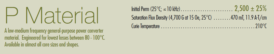

Je cherchais à trouver le matériau dont sont faits ces flyback.
Concernant ce flyback (pas celui que je vise, mais un du même genre à priori):
http://www.amazing1.com/products/high-volt...-20k-30khz.html
Si on regarde leur schématique:
http://www.amazing1.com/content/download/T...t-schematic.pdf

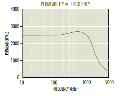

On y trouve que le coeur est un 44130-P et en cherchant on trouve que ça indique que le coeur est un matériau P, codé type 4 (ferrite) de 41mm de long et 30mm de large; mais surtout pour le matériau P:
En consultant les matériaux pour le coeur, le matériau P est donné ici:
http://www.google.fr/url?sa=t&rct=j&q=&esr...qAsECKspJhXnGUw
Il est à la page 7, perméabilité de 2500 de 10kHz à 100KHz constant. Donc mon idée de décodage des valeurs d'inductance avec et sans ferrite semblent bien faux car 2500 ce n'est pas 5,75.
2500 c'est bien plus conforme à ce qu'on attendrait d'une ferrite en effet.
On a aussi la saturation indiquée: 470mT
Du coup avec la formule classique:
On calcule que pour I=4,4A et en tenant compte du fait qu'on doit remplacer mu0 par muo*mur avec mur=2500 on obtient que N/l=34
C'est à dire qu'il ne faut pas bobiner plus de 34 spires par mètres pour passer autant de courant.
On ne pourra donc pas du tout, on va saturer!!
Donc si on repart du problème à l'envers, qu'on regarde pour 16 spires au primaire, ces 16 spires faisant chacune 1mm de largeur, donc 16mm, on a N/l=1000 et pour ne pas dépasser B=0,470 on a Imax=150mA
Ainsi on ne peut injecter plus de 150mA en entrée du primaire pour ne pas saturer. Avec ce genre de matériau il est donc impossible de faire quoi que ce soit.
Alors est-ce que je me suis trompé quelque part? Doit-on considérer le flux de saturation indiqué de 470mT comme étant donné sans le calcul de la perméabilité relative (auquel cas on pourrait mettre 85 000 spires par mètre pour passer 4,4A et on aurait aucun problème).
Au final la ferrite m'inquiète. Je vais attendre d'en savoir plus par le vendeur (si ils peuvent!!)

A priori les pages 62 à 69 ont la réponse à mes inquiétudes sur la puissance que peuvent passer les coeurs et comment calculer la saturation:
Donc peut être bien que ça se calcule cette saturation sans tenir compte de la perméabilité, que c'est le champ inducteur H et pas B qu'on calcule.
Comme leurs infos ne sont pas simples, il faut étudier ça de près.

Ecrit le: Samedi 06 Février 2016 à 19h06 Posted since your last visit
Messages: 255
Membre n°: 2
Inscrit le: 07/08/2002
Après lecture plus approfondie, en effet ça ne marche pas je l'avais vu initialement. C'est bien le champ H (excitation magnétique) qui est à prendre en compte et pas B. Donc pas de multiplication par la perméabilité relative.
De plus la perméabilité varie en fonction de l'imprégnation en champ H dans la ferrite si il y a un offset par du continu suivant leurs docs, donc ça rend les choses plus complexes dans ce cas (mais nous on ne fait pas passer de composante continue, que de l'alternatif, on est bien d'accord)
Bref, revenons-y:
Page 64 du PDF on a la variation de la perméabilité suivant le champ H.
Ce champ H mesuré en ampère tour par mètre (champ produit par un ampère effectuant un tour de spire si la boucle fait un mètre de longueur).
Dans notre cas:
I=4,4A
N=16 sur le 1000 spires pour avoir (1000/16)*160=10000V pic
Donc on fait passer 16*4.4=70,4 Ampères tours ou A.T
Il reste à diviser par la longueur le long de laquelle on a bobiné la spire (qui est normalement bobiné au plus proche de la ferrite pour ne perdre rien du flux et dépend donc du diamètre de la ferrite)
Suivant les specfis, le 44130 a un diamètre de 12mm du noyau qui sert au bobinage donc 1 spire = 14mm de diamètre de spire(fil de 1mm de diamètre), soit 4,4cm de longueur
On a donc une densité de flux d'excitation de 70,4/4,4=16 A.T/cm
Le matériau P sature selon la courbe donnée à 11,9 A.T/cm:
Donc on sera au-dessus du maximum. Mais pas de tant que ça. ça veut dire qu'on ne peut pas passer 500Watts dans ce coeur là, ça va saturer.
On peut calculer le courant maximal qu'on peut y faire passer, soit:
11,9*4.4=52.36 A.T
Sur 16 spires cela fait 3,27A à passer dedans.
Donc pour 160V pic = 113V rms cela fait 370Watts qui peuvent passer dedans avant saturation. C'est le maximum.
Si on pouvait avoir plus de tension au départ, on obtiendrait plus de puissance à passer pour le même courant.
De plus c'est cohérent aussi avec la taille du transfo: plus il est de gros diamètre, plus nos ampères tours se divisent par des grands tours de spires et donc on a une densité moins grande; et on pourra réussir à passer sous la barre de saturation. Donc en effet des coeurs de plus gros diamètres permettent de faire passer plus de courant et donc plus de puissance.
Là j'ai travaillé avec un coeur particulier dont j'ai pu trouver les specfis, si j'ai les specifs de ceux que je vise on pourra dire combien on peut faire passer!
Léonard de Vinci

J'ai cherché cet aprem à parler des ferrites justement, mais le PC à fait shutdown et tout ce que j'avais écrit à sauter, et j'ai pas envie de relancer toutes les recherches entamées (mon mail soit-disant en cours d'édition).
Pour autant, voici les données stockées dans ma mémoire rapide :
- Les ferrites (dite spinel) doivent être en Manganèse Zinc (supporte les fréquences jusqu'à 1Mhz grand max, et généralement 100Khz)
- Les ferrites disposent de "grade" qui correspond à un mélange bien spécifique de Managnèse et de Zinc (et autre alliage) qui permet de les spécialiser dans des domaines particuliers (haute fréquence, haut pallier de saturation, etc.)
- Les ferrites sont construites en différents modèles (E core, UI, etc.)
C'est une synthèse très rapide sur le sujet de mes recherches.
Le constructeur que j'ai le plus entendu parlé, c'est ferroxcube du groupe yageo. Ce dernier fait des ferrites haut de gamme permettant de faire de la THT jusqu'à 1Mhz (entre autre).
Document de Design par FeroxCube, pour de petites puissances : http://www.ferroxcube.com/FerroxcubeCorporateReception/datasheet/gate%20drive%20trafo.pdf
FerroxCube DataHandBook 2013 : http://www.ferroxcube.com/FerroxcubeCorpor.../FXC_HB2013.pdf
Production Selection Guide 2013 : http://www.ferroxcube.com/FerroxcubeCorpor...XC_PSG_2013.pdf
PULSE TRANSFORMERS/GENERAL PURPOSE TRANSFORMERS
Pulse or AC signals are transmitted and if required transformed to a higher or lower voltage level. Also galvanic separation to fulfil safety requirements and impedance matching are provided.
Material requirements:
• High permeability
• Low hysteresis factor for low signal distortion
• Low DC sensitivity.
Preferred materials: 3C81, 3H3, 3E1, 3E4, 3E25, 3E27, 3E28, 3E5, 3E6, 3E7, 3E8.
P29 du HandBook, Tableau 1 :
Table 1 gives an overview of core types as a function of power throughput and this may be useful to the designer for an initial selection
200 to 500W => ETD44; ETD49; E55; EC52; E42; P42/29; U67
>500W => E65; EC70; U93; U100; P66/56; PM87; PM114; T140
En croisant le type de core et le materials, voici ce qui en ressort chez Farnell :

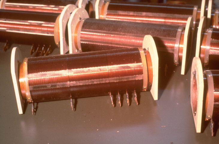

Tenue en induction suffisante pour assurer la non saturation du circuit magnétique lors d'un impact de charge ou du démarrage de l'alimentation :
  • Soit tonmax=deltamax/T , Vpmax*tonmax/Np/Ae < Bsat (min @ chaud pour une ferrite ) , Ae étant la section magnétique MINIMALE du circuit utilisé.
A ce que j’en comprends par ailleurs, c’est l’entrefer (airgap) qui permet d’éviter la saturation.
Sinon pour contourner le problème de la saturation, je pensais à un transfo à air. (2 bobines colinéaires)
Dans ce genre mais sur tube PVC de plomberie.
La bobine primaire extérieure avec une capa parallèle accordée pour ne pas avoir de conso à vide du fait de la faible valeur de self du primaire. les spires seraient très écartées sur la longueur.
les spires de la bobine secondaire sont jointives.
Me voilà avec un nouveau problème, quel couplage magnétique peut on espérer au mieux??? grin.png
L’intérêt est que l’on peut tout faire nous même assez facilement et l’isolation primaire secondaire est aussi facile à faire (scotch kapton + distance).
Il n’y a qu’une seule couche de fil par bobinage ce qui simplifie l’isolation.
 un rapide dimensionnement le donne pour le secondaire: 186mm de long, 620 spires de 0.3mm, 3mH
pour le primaire :186mm de long, 10 spires de 1mm, 1.9µH  en // avec 1.33µF pour 100KHz.
A méditer ?

Citation (eclectron @ Dimanche 07 Février 2016 à 11h02)
A méditer ?

Pour l'idée du coeur à air, c'est en effet une excellente idée. Mais comme tu le dis, le problème c'est le couplage magnétique: efficacité? En fait sans noyau magnétique, les lignes de champ magnétiques vont aller partout dans l'air et s'enfuir dans tous les sens, et seule une partie passe pour induire. Donc on perd largement en puissance; entre la partie injectée et la partie récupérée. Combien on perd, ça ne je saurais dire.
A mon avis pour éviter ce genre de choses (sans compter que  les pertes c'est du rayonnement en HF de forte puissance sur des dizaines de watts perdus, ou même centaines, et donc les soucis sur la maison, le voisinage et la santé des utilisateurs) je pense qu'il vaut mieux en rester à la ferrite quand même.
Léonard de Vinci
