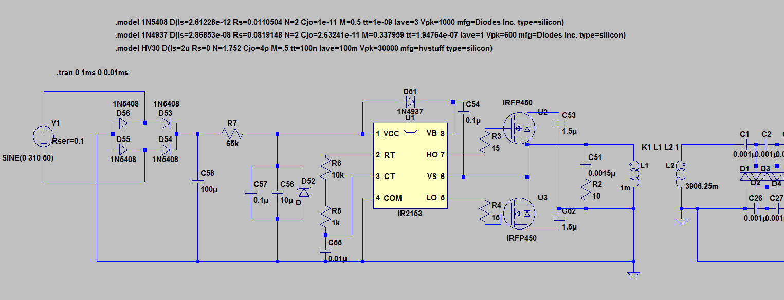

Punaise, je me suis fait avoir. J'ai passé un sacré paquet de temps à faire le montage du schéma proposé par eclectron qui simplifie l'alim Amazing1:
Nickel, et quand je veux simuler, il me dit n'avoir aucune schématique interne de l'IR2153. En effet en regardant, le wiki m'a fait charger le circuit de connexion (qui donne l'apparence que j'ai pu poser), mais il n'y a aucune modèle électronique décrit derrière; pas de fichier complémentaire.
Donc je ne peux pas lancer de simulation.
De plus il me manque la tension de la diode Zener mise à l'entrée du pin 1 du IR2153.
Enfin je ne pipe pas un mot )à ce montage, je ne comprends pas du tout la signification de tous les composants situés entre la sortie du pont à diode de gauche et les IRFP450 à droite. Pourquoi des condensateurs, résistances, diodes zener, ou autre. Bref pour moi les valeurs là sont incompréhensibles et je n'ai aucune compréhension de comment cela commute les 310V de l'entrée sur les IRFP450.
Bon, donc il manque la schématique. Je mets quand même mon fichier modèle actuel en fichier attaché.
Il faut ajouter:
lib\sym\EXTRA\IRF\NMOSFET\irfp450.asy
lib\sym\EXTRA\IRF\LIB\irfp450.spi
\lib\sym\Miscel\ir2153.asy
(il manque un fichier .spi qui décrit le modèle de fonctionnement de l'IR2153 pour que ça marche en simul)
Fichier joint ( Nombre de téléchargements: 24 )
Fichier joint  cockroft.asc (22.42 Ko)
Léonard de Vinci

Ecrit le: Dimanche 07 Février 2016 à 22h21 Posted since your last visit
Tu m'as fait peur ! Quand j'ai vu le schéma je me suis dit "roh le c** il sait faire un driver avec point flottant et il me laisse batailler... normal qu'il réponde pas à ma remarque !". Content de voir que ce n'est pas totalement le cas et que je peux servir quand même un peu (mais pas trop) ;o)
Datasheet IR2153 : http://www.irf.com/product-info/datasheets/data/ir2153.pdf
Donc en (1) pour moi on est en présence d'un stabilisateur de tension qui permet de produire un VCC stable à partir de l'alimentation redressée à 310v sinusoidale. (en somme, tu aurais en entrée sur (1) l'équivalent de 620v minoré de quelques dizaines de volts par çi par là). La diode zener dans (1) servirait donc de protection, puisque celà impliquerait que tu alimentes l'IR2153 en 600v environs (ce qu'il risque de pas aimer). La zener D52 sert donc de court-jus et devrais faire 14v max (VCC IR2153 = 10v). Cependant cette D52 peut-être supprimée car l'IR2153 dispose déjà d'une zener interne de 15.3v sur VCC ce qui protège le circuit. Les condensateurs 0.1µ et 10µ sont généralement en céramique de mémoire, car ils ont une bonne tenue en fréquence si je me souvient de mes anciens travaux (le 100µ serait donc en alu).
Pour la partie (2), il s'agit pour moi du pilotage de l'oscillateur en tension. Si tu regardes le schéma interne du IR2153 (datasheet), tu verras qu'il y a un comparateur en tension qui permet de déclencher. Tu as un Tableau en page 3 qui te permet de choisir la valeur de résistance et de condensateur à placer par rapport à la fréquence souhaité.
pour la partie (3), c'est un montage de type 'boost' (cf mes logbook qui expliquent les driver). En gros, celà oblige le condensateur C54 à se charger à la valeur de l'alimentation (ici 600v) minorée de la diode qui empêche son déchargement en remontant le circuit. Il faut comprendre que le C54 ne se rechargera que si le MOSFET IRFP450 est saturé (passant) car il faut que le courant traverse D51 et C54 en passant par l'interrupteur fermé U3 pour charger C54. Ceci permet de monter artificiellement la tension de la source  de IRFP450-U2 à +620v. Par contre, chaque commutation de IRFP450-U2 va décharger C54, il faut donc calculer normalement C54 en fonction de la fréquence et le temps de décharge du condo vis à vis de la resistance équivalente de VGS sur le mosfet du haut. En synthèse : Si C54 se charge quand le MOSFET du bas en passant, il se décharge quand le MOSFET du haut est passant.
Pour la partie (4), c'est ce qu'on appelle le point flottant. La tension en VS (broche 6) est élevée par C54 à la valeur de l'alim.
Pour la partie (5) il s'agit d'un demi-pont de MOSFET IRFP450. Datasheet : http://www.vishay.com/docs/91233/91233.pdf. Ces derniers ne supportent que 500v en VDS, donc indaptés ici normalement. Le RDSOn est à 0.4Ohm lorsque correctement commuté. Le WorstRiseTime (TFall) est à 92ns (y a mieux). Il tient 14A.
Pour le reste je ne sais pas vraimment te dire. Les condos C53 et C52 doivent probablement servir à éviter les pics de tensions sur les MOSFETS lié aux commutations de courant sur la bobine du primaire du transfo.
Voilà pour les explications, qui j'espère, te guideront à mieux appréhender le schéma.
Note : il manque un fil qui relie l'alimentation au dessus de C58 au point Drain du IRFP450 du haut, sinon tu commutes rien du tout.
Note 2 : il manque je pense un fil qui rejoint le COM à la source du IRFP450 du bas, sinon tu n'as pas de masse pour les MOSFET et C54 peut pas se charger.
Note 3 : ça y est smile.png j'ai compris que les Condensateurs permettent de créer un point milieu artificiel de +/- 300v pour le primaire du transformateur.
En somme quand le MOSFET du haut est passant, celui du bas est ouvert, et donc tu produis du +300v
Quand celui du haut est ouvert, celui du bas est passant, et tu produis du -300v
Si je comprends bien ça serait une astuce pour créer artificiellement une tension alternative à partir d'une tension continue. Reste à savoir si l'astuce tient la décharge des condensateurs quand le primaire du transfo tire dessus (aucune idée). Le faux sinusoidal est peut-être là smile.png
Ce message a été modifié par BlueDragon le Dimanche 07 Février 2016 à 22h52

Ecrit le: Dimanche 07 Février 2016 à 23h00 Posted since your last visit
il manquerait une zener à mon avis sur le VGS des mosfet, et une resistance de ringBack.
En gros, la zener protège de surtension, et la resistance de ringback consomme du courant (pour C54) mais est un pull-down qui oblige le VGS à descendre rapidement à 0v en déchargement les capa cirtuelles interne du MOSFET.
C'est obligatoire quand tu as de l'inductif avec un demi-pont car les circuits oscillent, et permettent au VGs de passer parfois tout seul dans leur zone Ohmique, ce qui conduit à un MOSFET dans sa zone linéaire et une mort lente par surchauffe, ce qui peut même entrâiner un court circuit entre la Gate et la source (ça m'est déjà arrivé sur mon montage pour Richard Vialle).
Bref, je n'en ferai pas l'éconnomie vu les puissances en jeu. La zener et la resistance ringback se positionnent entre la gate et la source de chaque MOSFET. Zener de 15v (ou plus suivant le VGS max du MosFet) et la résistance à 1K de mémoire (1/4w 1% metal).
Ecrit le: Dimanche 07 Février 2016 à 23h01 Posted since your last visit
Citation (P. @ Dimanche 07 Février 2016 à 22h26)
J'ai juste recopié le schéma d'ici:
https://www.chercheursduvrai.fr/forum/index...indpost&p=75977
pour faire du sinus, je déconseille fortement de jouer sur les commandes des transistors , ils vont chauffer.
il est plus simple de placer un LC entre l'étage de sortie et le transfo, il va filtrer les harmoniques du carré sans rien dissiper.
rectificatifs sur le schéma:
- Zener 12V
-et surtout il manque un fil entre le + de la 100µF et le drain de l'IRFP450 du haut (U2). Là il ne reçoit aucune alimentation.
en fait, un fil entre le + de C58 et le + de C53.
L’arrêt d'urgence est en position passant lors du travail.
- manque la mise à la masse de la source de U3 aussi.
- La branche du bas de L1 ne doit pas être reliée à la masse, juste au pont de capa C53, C52.
Première chose à faire, vérifier que les tensions continues sont correctes:
Vu le générateur V1 qui est à 310V, on doit avoir 308.8V sur C58,R7,C53, Drain de U2.
12V en 1 de U1
Si OK et si la macro de l'IR2153 est rentrée, ça doit tourner.
Pour la compréhension du schéma:
secteur, pont de diode, redressement double alternance, filtrage 100µF, continu 308.8V qui alimente surtout le demi pont.
zener 12V pour alimenter l'IR2153
le RC, R6+R5 +C55, sert a l'oscillateur.
La petite difficulté est l'IR2153 qui réalise une translation de niveau en pin7 à partir de la tension en pin8.
La translation de niveau est pour commander la gate de U2.
en effet lorsque U2 est passant, le potentiel sur sa source monte 308.8V (au RDSon xID près).
Pour que U2 soit passant il faut que sa gate soit 10V au dessus de la tension de source.
c'est ce qui se passe en pin7.donc on doit avoir, 318V environ en pin7 lorsque U2 est passant.
et 0V en pin7 lorsque U1 est passant.
Possible que pour la simul il soit nécessaire de placer des résistances de forte valeur aux bornes de  C53, C52.
genre 100M Ohm, ça n'a pas d'importance c'est juste pour fixer le potentiel continu pour le calculateur.
j'ai trouvé sur ce site http://valvolodin.narod.ru/load/ltspice/lt...ir2153/7-1-0-18
un modèle pour l'IR2153: http://valvolodin.narod.ru/load/0-0-0-18-20
le point asy je l'ai mis en vrac dans le répertoire sym
et le point sub dans le répertoire sub.
visiblement ça passe enfin pour le 2153.
pas réussi à simuler pour l'instant car j'ai des erreurs avec les diodes....à suivre icon_wink.gif

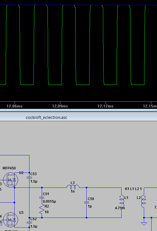

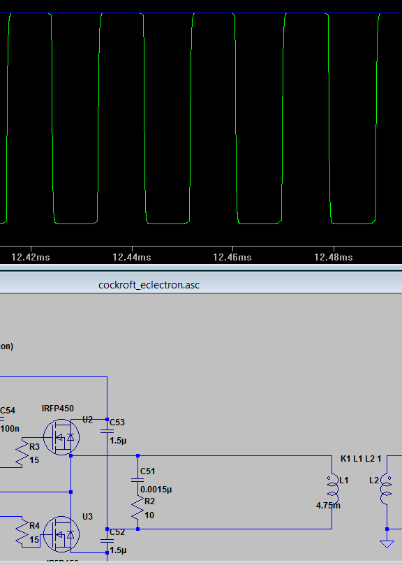

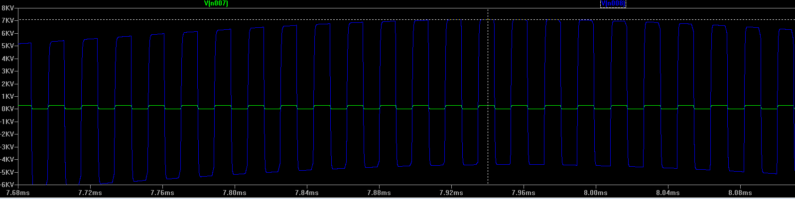

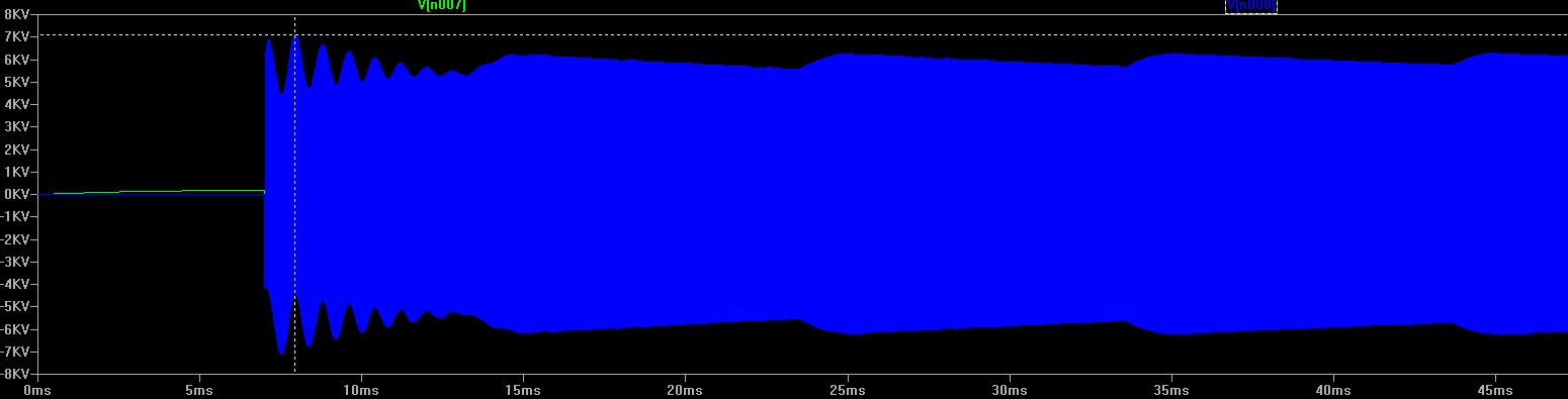

Le schéma ci joint tourne, j'ai mis au point la partie gauche jusqu'à L3.
le filtre n'est pas en fonction vu les valeurs.
le filtre avec 100µH et 100NF fonctionne bien mais ça consomme=> à travailler le filtre
le transfo j'ai pris le premier
Ce transfo  n’élève pas assez la tension. 6KV au lieu du double attendu.
A la mise sous tension le courant dans les transistors, pour charger le cockroft monte à 60/70A, ce qui me parait énorme.
Là je stoppe pour aujourd’hui.

Merci pour le montage. J'ai téléchargé (ainsi que le truc russe que je n'avais pas vu sur leur page quand j'y étais allé).
Le rapport des inductances permet de calculer un rapport quasi exact de multiplication de 39 en terme de tension:
rapport=racine(L2/L1) avecL2=7,23H et L1=4,75mH=0,00475H donne rapport=39
A l'entrée du transfo, tu as du 0V/320V soit 160V symétrique. Si on multiplie par 39 on a 39x160=6240V symétriques.
(en fait ces valeurs évoluent tout le temps, donc c'est un instantané; la tension descend à 145V symétriques par moments).
C'est bien ce que donne la mesure à la sortie (regarde la valeur pic positif et pic négatif et calcule l'amplitude de la sortie, puis divise en deux pour ramener en centré autour de zéro,tu trouveras la bonne valeur); sauf qu'en fait tu as un signal complètement bizarre qui varie dans le temps modulé par une porteuse.
On n'étais pas sensé envoyer du +160v et -160V dans le bobinage d'entrée plutôt que du 0V/320V?

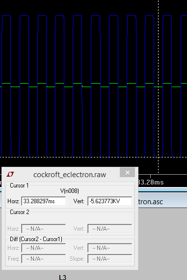

PS: si tu calcules bien avec leurs valeurs:
Ls/Lp=7.23H/4.75mH=7.23/0.00475=1522 soit rapport = racine(1522)=39
Lp/Ls=1.26H/0.82mH=1.26/0.00082=1536 soit rapport= racine(1536)=39,2
Donc le rapport est bien le même dans les deux cas. Cela sous-entendrait bien l'idée première que ce sont les mêmes bobinages, une fois avec et une fois sans ferrite  car on a le même rapport. Mais bone quand même cx'est trop petit comme magnétisation, un rapport de 5,7.
Sinon si on calcule: 39*65=2535
Donc ça correspondrait à un rapport de 39 tours entre primaire et secondaire pour un secondaire de 2500 tours (et le primaire de 65 tours) donc ENCORE une erreur de plus dans leurs documents, ce n'est pas pour le 1000 tours mais le 2500 tours qu'ils ont donné les mesures d'inductance.
Normalement la physique d'un transfo fait que le rapport entre nombre de tour du secondaire et du primaire correspond ) la racine carrée du rapport des inductances; et là ça colle avec rapport de 39, les inductances données et un secondaire de 2500 tours et un primaire de 65 tours; pour leurs valeurs.

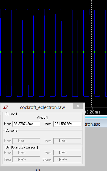

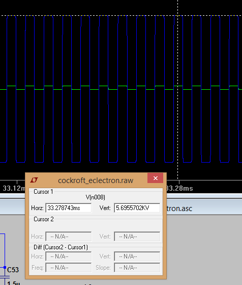

Voilà le détail:
Amplitude: 5695,57V-(-5623,77V)=11319,34V
D'où un symétrique de 11319,34/2=5659,67V
Le pic bas est de quasiment 0V (en micro volts)
D'où un symétrique de 291,60V/2=145,8V
Rapport des tensions lues: 5659,67V/145,8V=38,81 en cohérence avec les 39 calculés par le transfo.
Léonard de Vinci

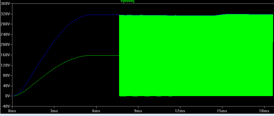

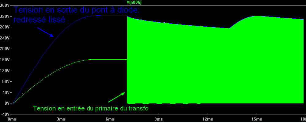

J'ai compris pourquoi on a cette modulation variable du signal oscillant de 0V-320V à l'entrée du primaire du transfo: c'est l'alim à pont à diode qui est mal calibrée: elle est lissée de façon incorrecte, ça crée des restes de modulation.
Donc il suffit de mieux concevoir la partie entrée pour vraiment bien lisser et avoir un continu assez stable. Là il varie en gros de 270V à 320V: c'est vraiment une ondulation de mauvais lissage. Mais ce n'est pas le reste du montage qui est à désirer. Voir la capture ci-dessous avec mes commentaires ajoutés: on voit que la tension d'alim du 320V redressé guide la forme du primaire des bobinages qui oscillent:
Sinon la partie filtre avant le transfo du primaire du flyback je n'ai pas vu d'effet du tout: on a un signal carré toujours. Je l'ai d'ailleurs enlevé, le signal carré restant le même. Soi ça ne marche pas, soit il faut changer des valeurs. Je laisse faire ceux qui ont eu l'idée, je ne saurais quoi modifier pour obtenir l'effet sinus ou approché attendu.
Voilà la forme avec le filtrage (même codes couleurs qu'au-dessus pour les mêmes tensions):
Et sans le filtrage:
Léonard de Vinci
