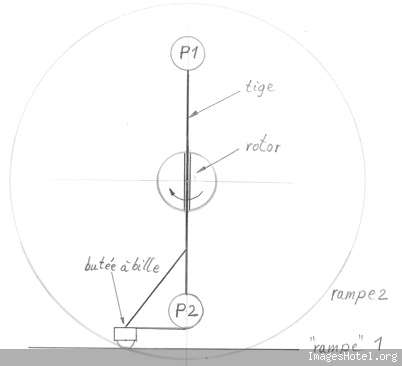

Bonsoir à tous et particulièrement à AutoReverse,
Comme dit AutoReverse on va y arriver. Je vous propose une nouvelle réflexion qui est partie de l'intervention de Gegyx. Voici de quoi il s'agit :
user posted image]Moment moteur grâce à la gravitation ou aux aimants.[/URL]
On a 2 poids identiques P1 et P2, relié par une tige rigide et qui traverse sur roulement linéaire un rotor. Sur le poids P2 on a monté une butée à bille.
La bille exerce une force sur la "rampe" 1 , qui est horizontale, une force égale à P1 + P2 ( on néglige le poids de la tige et du reste ). La rampe, par réaction va donner une force opposée égale à - ( P1+P2). On est tous d'accord ?
On a une force verticale et paralèlle à l'axe de la tige qui tient les 2 poids, avec une certaine distance entre cette force réactionnelle et l'axe horizontal du rotor. Qui dit force multiplié par un bras de levier dit aussi moment. On est toujours d'accord ?
Donc le rotor va tourner dans le sens horaire, nous avons un moment moteur dû uniquement au décalage du point de contact de la butée à bille sur la "rampe" 1 horizontale. On est toujours d'accord ? Si cette bille était fixée dans l'axe de la tige donc directement sur le poids P2, rien ne bougerais.
Le reste de ce qui va arriver par le déplacement de la bille n'est pas intéressant, je vous laisse le soin d'y penser à votre guise.
Maintenant prenons le cas avec la rampe 2 , tout le système est horizontal pour supprimer l'influence de la gravitation et imaginer que la rampe 2 est un cercle fait d'aimants neodyme, et imaginer qu'il y a un aimant en répulsion sur P1 et un aimant en attraction sur P2. On simule comme si on était dans le cas avec "rampe" 1, mais en plus puissant. Le rotor va tourner dans le sens horaire et ceci en permanence !
Où est l'erreur de raisonnement pour invalider ma conclusion impossible ?
Ecrit le: Dimanche 28 Octobre 2007 à 06h49 Posted since your last visit
Il y a une grosse erreur dans mon raisonnement, une erreur par omission, j'ai omis de voir qu'il y a une pente qui provoque un moment freinant et le moment moteur est équilibré, annulé par le moment freinant. Conclusion du jour : la position du point de contact de la butée à bille sur la rampe n'est pas importante. La prochaine fois que j'ai une idée, je passe une nuit de sommeil et ensuite je poste. C'est bien connu que la nuit porte conseil !
Bonne journée à tous.

Reeve, ça marche parce que tu fais partir la butée au milieu de la rampe. Or la première partie du trajet, non représentée sur la simu, est freinante et le bilan est zéro il me semble icon_smile.gif
C'est pour cela qu'il faut que la rampe soit circulaire, et présente seulement sur un quart de cercle..
