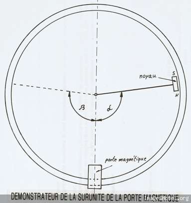

Voici une autre manière pour tester la sur-unité espérée et encore non prouvée des portes magnétique. On y pourrais même calculer le COP au cas où l'angle Beta est plus grand que Alpha.
On a un bras sur roulement qui porte à son extrémité le noyau magnétique. La bras travaille dans un plan vertical. On laisse tomber le bras à une hauteur toujours plus grande jusqu'à ce que le noyau passe de l'autre côté de la porte magnétique en prenant soins de mesurer la hauteur de l'aimant ou l'angle Alpha. Dès que le noyau passe la porte on mesure la hauteur maximum atteinte par le noyau magnétique ou bien on mesure l'angle Beta maximum atteint. Si Beta est plus grand que Alpha on a la preuve objective de la sur-unité du système. Au lieu d'avoir une seule porte magnétique on pourrais en mettre plusieurs de manière symétrique par rapport à l'axe vertical du systéme. Le cercle que j'ai dessiné est une option, par exemple une roue de vélo avec son noyau magnétique fixé sur la jante.
Le DESSIN EST ICI

C'est bien vu ça !
D'ailleurs je vais peut-être faire ça. J'ai déjà la porte :
Ecrit le: Mardi 01 Janvier 2008 à 21h24 Posted since your last visit
Excellente idée Derfla, en plus ça fait penser au concept de Miloud Belarbi

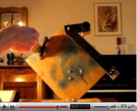

Balancier terminé :
Aucun jeu possible à ce niveau-là, c'est 100% rigide. Par contre il risque d'y en avoir au niveau des palier de l'axe icon_confused.gif

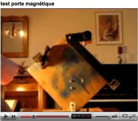

Les vidéos avec commentaire explicatif :
http://www.youtube.com/watch?v=urS3hTeR6W8
http://www.youtube.com/watch?v=_H69EKX8Gec
Il faudrait que j'essaye avec un noyau plus long et des roulements à bille pour le balancier. En effet il se peut que la secousse générée lors du passage de la porte provoque un freinage conséquent au niveau des paliers. Peut-être que le mouvement est également perturbé négativement par les diverses pièces en acier entourant les aimants.
Pour aujourd'hui je pense m'arrêter là. J'espère que Quartz aura de meilleurs résultats icon_lol.gif

Plusieurs suggestions, Utilise une support de plongeur plutôt en plastique car dans l'aluminium il se développe des courants de Foucault.
ensuite commence par de l'ultra léger, remplace le plat d'acier par du plastique également.
Dans un premier temps cela te fais deux corrections c'est déjà pas mal.
