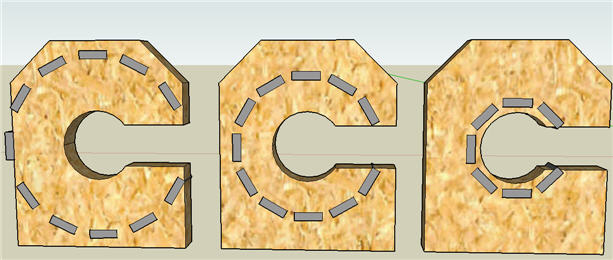

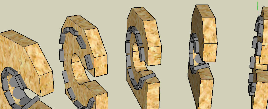

Pour parvenir à cette hypothèse il a été proposé pas Mp_avenir, et par Toto65, une forme de porte particulière, voir dessin ci dessous.
Voilà le fils que nous suivons pour le moment.
Ecrit le: Mardi 15 Janvier 2008 à 21h32 Posted since your last visit
Bravo à toto65 , dessin 3d remarquable, très réaliste !
En voyant les dessins est les commentaires : le fer est notre meilleur allié dans l’aventure magnétique
Ne serait il pas judicieux d’équiper le plongeur d’une bague ou d’un objet en forme de dé à coudre au début au à
La fin du plongeur en fer doux bien sur !!
suivant l’effet de " retenue ou accélération souhaité"!

La forme de dé à coudre je n'y ai pas pensé !!
J'ai mis un petit cylindre de métal devant puis derrière puis les deux mais cela enlève de la vélocité,
le plongeur soit reste bloqué au début soit à la fin,(plus d'éjection).
Mais le métal creux c'est une bonne idée je vais tenté de trouver une tel forme pour faire le test.

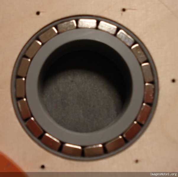

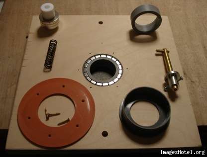

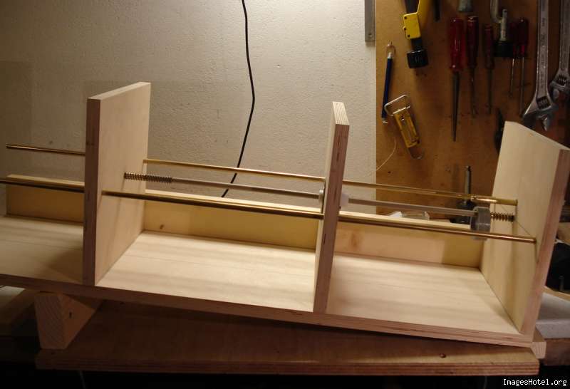

Le testeur est terminé voici une photo de l'ensemble
Vue d'ensemble du testeur de portes magnétiques.

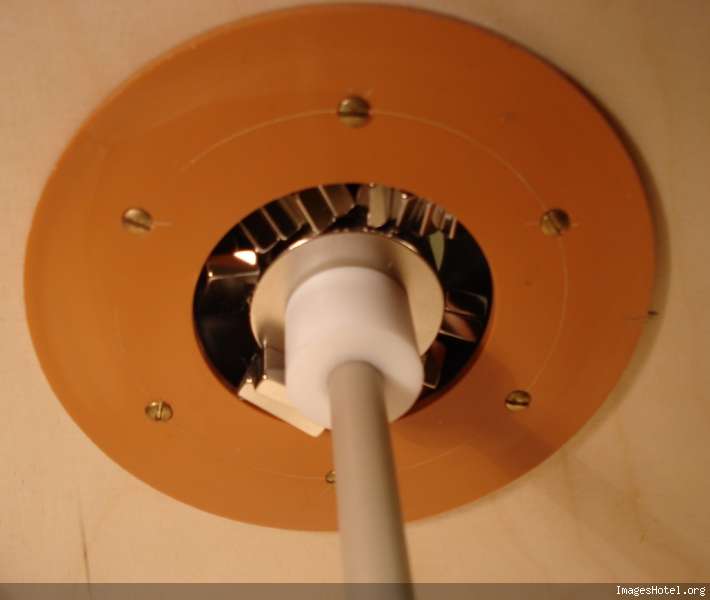

Malheureusement j'ai des gros problèmes. L'axe en PEEK de 10 mm qui porte et guide le noyau plongeur est visiblement trop faible, trop flexible. Les forces axiales sont trop importantes et le système à crashé, voici la photo:
Photo après crash du plongeur et la porte.
Dans un premier temps je vais remplacer l'axe en plastique avec un axe en laiton de 10mm. Dommage pour les courants de Foucault qui vont freiner le noyau plongeur.
D'autre part je dois refaire la flanche en PVC de couleur orange, pour empêcher les ennuis.
Pour consolation voici encore deux photos
Pièces détachées
Gros plan avant montage flanche en PVC couleur orange

Merci à mp_avenir et quartz. Pour mettre ces néodymes 20 x 10 x 5 mm grade N 42 j'ai souffert. J'ai mis 1h 45 pour mettre les 19 aimants dans leur support en plastique PP. Le plus difficile c'était de mettre les 3 derniers, j'ai failli avoir une crise de nerf. Au moins 5 ou 6 fois plusieurs aimants ont giclés hors de leur logement, malgré les précautions mis en place. Après de nombreuses acrobaties infructueuses, les difficultés mon aidé à réfléchir et puis la lumière dans les ténèbres du bricolage s'est faite. J'ai trouvé l'idée d'utiliser une pince à clips qui écarte les aimants et ainsi j'ai pu mettre mes 3 derniers Néodymes sans jurons et en cessant de me dire : qu'est ce que je fou dans cette galère.
Au niveau des résultats pratiques, juste avant le crash, j'ai été frappé par la différence de la force à fournir entre l'entrée de la porte magnétique et l'incroyable poussée à fournir pour faire retraverser, en sens inverse, le noyau plongeur à travers la porte ( 40 x 23 x 6 mm grade N42 ). J'ai dû chaque fois utiliser les 2 mains et avec peine, pour pousser le noyau en arrière pour le ramener à son départ, alors que 2 doigts suffisent pour pousser le noyau devant l'entrée de la porte. Il y a donc une différence très forte entre les forces d'entrée et de sortir. Certes énergie n'est pas égal à force. Cette assymétrie m'incite à vouloir mesurer ces forces et d'en faire une sorte d'intégration F. delta déplacement pour voir s'il y a équilibre des énergies entre l'entrée et la sortie.
