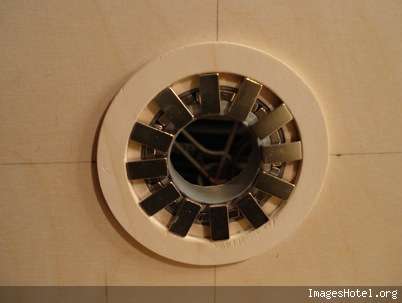

Quartz, je trouve ton nouveau prototype d'alternateur intéressant. Il me semble être meilleur dans ses potentialités énergétique que le brevet russe si j'ai bien compris. En somme c'est un sorte de générateur à réluctance variable que tu nous concocte là.
Je vois que tu a fermé les portes magnétiques. De mon côté j'ai bien de la peine à continuer par manque d'énergie et de motivation. J'ai quand même réussi à terminer le montage de la porte avec aimantation radiale et axiale, mais j'ai mal placé les nouveaux aimants, ils sont trop à l'intérieur du cercle de la porte et provoque ainsi un nouveau point zéro. Voici les 2 photos de la porte
Porte en cours de montage facile.
Montage final avec moyen auxiliaire.
PS Naca, ton proto a vraiment de la gueule, c'est dommage que les résultats ne sont pas au rendez-vous.

Elle est vraiment bien faite ta maquette Naca.
Pour te répondre Derfla, pour les portes je n'ai pas jeté l'éponge définitivement.
Simplement pour le moment j'ai épuisé mes ressources d'idées.
Plutôt que de tourner définitivement en rond sur le sujet je préfère mettre entre parenthèse pour un petit moment et revenir en force le moment venu.
Pour se qui est de l'alternateur je pense avoir globalement compris le fonctionnement.
Je reste sur mes gardes car quelques fois une nuance incomprise produit une méprise totale.
Donc je reproduit au plus près de se que je vois sur brevet en fonction de mes moyen techniques, et ensuite on avisera !!
En tous cas ta porte est superbe Derfla.

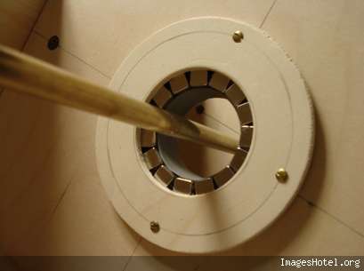

J'ai avancé un poil sur l'alternateur, les flasques sont découpés et pré-percés.
J'ai monté à l'arrache pour vous faire voir l'allure générale.
Demain je vais tenter de percer les logements de roulement !!
Ensuite le bobinage, les photos.

Encore avancé un p'tit peu sur l'alternateur, Photos ICI, mini vidéo
Bonne soirée à tous
