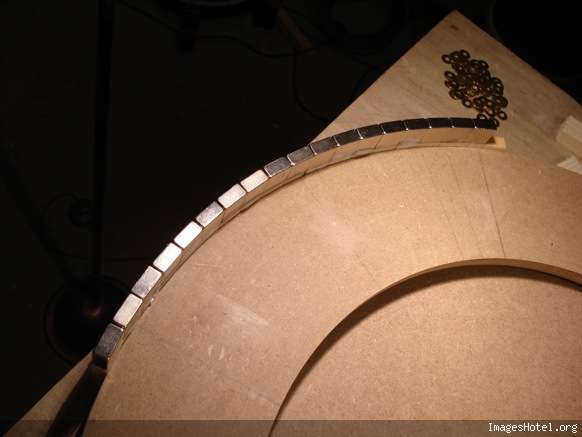

Voici quelques nouvelles du prototype de moteur magnétique avec rotor à aimants alignés radialement.
Catastrophe, après avoir monté sur le stator 7 aimants néo 20 x 20 x 10 mm N 42, j'ai voulu tester à la main pour voir s'il y avait toujours un couple, résultat il y avait toujours un couple MAIS PLUS D'AIMANTS !!! En fait mes 2 aimants du rotor que je tenais dans ma main, on choqués un des aimant du stator et il s'en suivi une réaction en chaîne de décollement de 5 aimants sur 7 ! Le plus choqué s'était moi. Ainsi se déroule la vie chez les bricoleurs de l'impossible. Mais l'essentiel est sauf : il y avait du couple, mais je reconnais que l'arc du cercle d'aimants du stator est encore trop petit pour pouvoir en juger avec certitude pour l'instant. Le bras à droite sur la photo est le gabarit de montage des aimants, cela marche impeccable. Maintenant au moins il est facile de monter mes néos.
LE PROTYPE DE MM EN COURS DE MONTAGE

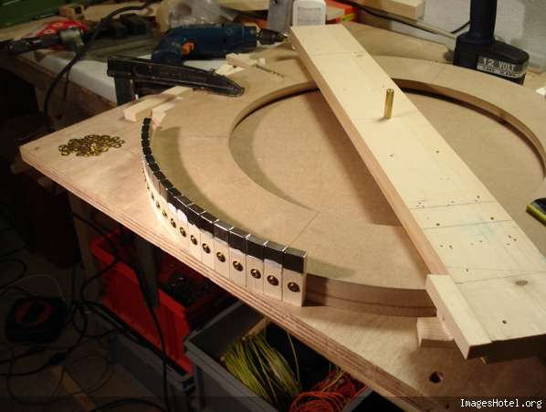

Petit à petit l'oiseau fait son nid ... magnétique. Voici deux photos sur l'avancement des travaux. Au départ il y avait 29 aimants collés sur leur support, à l'arrivée il en reste plus que 18 montés sur le stator. Les 11 autres sont morts sur le champ de bataille par un décollage indésirable. Il y a comme un léger problème avec la colle ! La prochaine colle sera UHU plus endfest 300 testée par Supermagnete.ch. Inutile de vous dire que je n'ai cette fois pas testé le rotor à main ! Pour l'instant je suis en panne d'aimants avec leur support, il faudra attendre environ 3 jours pour avoir une nouvelle fournée et une extension suffisante de l'arc de cercle du stator avant de lancer le premier test avec le rotor et avec son axe . J'espère arriver à un arc de cercle d'environ 120 degrés avec les aimants du stator avant le premier test. On verra déjà beaucoup plus clair sur l'avenir fonctionnel ou non de cette configuration de moteur magnétique.
Proto en construction 1
Proto en construction 2
PS Je suis curieux de savoir si demain ou après demain les aimants aux bouts de l'arc de cercle seront toujours en place.
Ecrit le: Dimanche 03 Février 2008 à 17h33 Posted since your last visit
Comment tiennent tes aimants sur le stator (dela première photo) ?
La fixation en laiton que l'on voit sur chacun d'eux.... Est-ce que tu as pu percer les aimants (4x2x1), pour y passer une vis ?
Mode d'emploi SVP

Gegyx, je coupe d'abord une certaine quantité de bout de bois de 40 mm de long de la même section que les néos. Ensuite j'effectue un prépercage de tous les petits bouts de bois au diamètre qu'aura le trou de perçage qu'il faudra réaliser dans le stator en MDF ( c'est du bois aggloméré très fin et très compact qu'on trouve dans tout les débits de bois ). Il faut veiller à ce que ce trou de perçage soit o,1 mm plus grand que le diamètre de l'âme de la vis à bois, autrement on prend le risque que le MDF se fende à cause du nombre de vis. Après je colle les aimants avec du bicomposant sur les bouts de bois. Après une attente minimale de 24 h on peut commencer le montage des aimants avec leur morceau de bois sur le stator en MDF. Le premier petit bois avec son aimant est vissé et collé (colle à bois ) sur le stator en le mettant bien à angle droit. Après 1h-2h de séchage peut commencer le montage des bois-aimant suivant grâce au gabarit de montage mobile qu'on voit à droite sur la première photo. Le préperçage dans le bois sert de gabarit de perçage pour percer le trou de la future vis dans le stator. La vis est malheureusement en acier, j'ai pas trouvé de vis en laiton avec une tête Torx, en inox ça existe, mais à cause du prix j'ai renonçé. Sans gabarit de montage il m'a été impossible de monter les aimants-bois à cause de la trop forte répulsion des aimants entre eux.
Voilà, c'est pas compliqué.

Le montage du stator ne serait il pas facilité en coinçant une partie (un tiers ou la moitié) des néos entre deux cercles concentriques, en bois, en fer doux, en laiton, en alu, en cuivre ??..
Le cercle intérieur étant fixe et le cercle extérieur pouvant être réglable par une vis ou un boulon .. Une sorte de grand collier de serrage autour du tiers inférieur des néos .. Ce collier peut être fait rapidement avec de la tôle en alu ou en cuivre qu'on trouve dans les magasins de bricolage genre casto ..

Non Amateur, ça ne va pas avec cette configuration. C'est la première idée qui m'est venue à l'esprit quand j'ai commencé à vouloir réaliser l'idée. Cette solution pour le stator irait avec le montage axial des aimants du rotor. Maintenant avec le gabarit de montage qui tourne autour de l'axe du futur moteur c'est franchement de la rigolade pour le montage. Avant , sans le gabarit s'était infernal avec ces néos.

Ok Derfla .. Je comprends.. Toutefois, l'assemblage par collage me semble un peu léger pour contenir les forces intenses de répulsion développées par les néos .. Il nous faut trouver un assemblage mécanique qui ne gène pas le passage des aimants mobiles radiaux ..

Au fait .. Les néos du stator doivent ils être tous impérativement jointifs ??

Voici une photo d'anciens essais, QUI ONT TOUS PAS ABOUTI .Tu vois que j'ai de l'expérience pour dompter mes fauves.
C'est une bonne question de savoir s'il faut des aimants jointifs ou pas pour la configuration magnétique en cours. Je préfère me donner plus de travail au début en éliminant de ce fait des inconnues perturbatrices. Car si c'est un échec, je me dirais c'est à cause de l'espace entre les aimants et je risque de ne plus avoir le courage de recommencer, je me connais.
Les aimants qui doivent subir les efforts de répulsions sont les aimants aux bouts de l'arc de cercle. Les autre aimants sont bien au chaud et n'ont pas pratiquement de forces à subir de leurs voisins. En fait les forces sont là mais sont neutralisées. Quand le cercle sera fermé le problème sera résolu, car c'est bien connu, un cercle n'a ni début ni fin. ( c'est même un symbole de perfection et d'éternité )
La méthode de fixation que j'ai adoptée, qui dégage 3 côtés des aimants me sera très utile par la suite. Je pourrais tester l'alignement radial et axial en même temps. Le vrai problème c'est de trouver la bonne colle qui supporte les chocs. Comme déjà écrit la colle UHU semble bien adaptée à mon besoin.

Derfla, je ne dispose pas de néos carrés et je me demandais
Lorsque tu positionnes deux néos nord/nord cote/cote comme sur tes photos, à l'interstice il n'y avait pas
Un mini champ sud tentant de se mêler de ce qu'il ne le regarde pas !
Disons que j'aimerai être sur de pouvoir créer un champ totalement nord par exemple !
