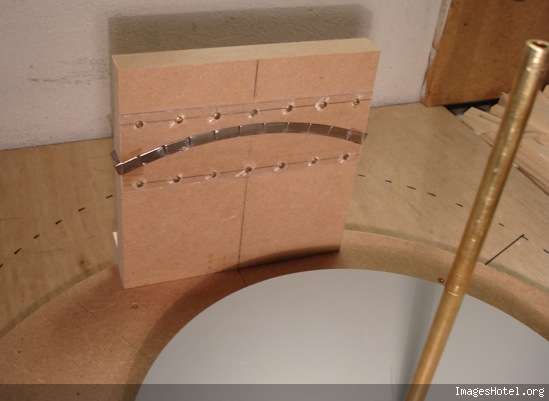

Citation (cisco @ Jeudi 07 Août 2008 à 19h16)
Pour sortir de la torpeur estivale j’ai commis une vidéo de mon dernier bricolage.
Bon, comme je n’ai pas investi dans du matos de qualité, c’est toujours assez calamiteux.ici
Cisco
Il semble que:
vu du haut, la courbure du fer cintré soit moins accentuée que sa position du cercle où il se trouve. donc il semple aplati sur le milieu.
Que le début et la fin du fer cintré, soient à peu près à la même distance du centre du rotor. Et la partie milieu donc encore plus proche.
Que les 2 aimants de droite, soient plus éloignés du centre que les 2 aimants de gauche.
Les 2 aimants arrières, on ne les voit pas.
Donc, dans la porte de droite, le fer entre et sort sur le milieu du passage.
Dans la porte de gauche, le fer entre et sort plus près de l’aimant extérieur.
Avec dans les 2 cas, la partie centrale du cintre qui se rapproche de l’aimant intérieur.
Le fer n’ayant qu’une fixation avant, la partie arrière est souple, et a tendance à se courber sous l’influence d’un aimant qui l’attire. C’est le cas dans la porte de gauche. Et c’est pourquoi, il bloque rapidement.
Cela n'enlève rien au caractère fondamental et courageux de ton expérience.
Amicalement.

Bonjour, à tous.
Ma vidéo étant de médiocre qualité, je pense que vous avez du mal à voir précisément les détails du montage.
Gegyx : le fer plat a une courbe régulière et du même arc que le périmètre du plateau.
Un petit croquis
Tous les aimants sont identiques et placé rigoureusement a la même distance les uns des autres et aussi à la même distance de l’axe du rotor.
Le gain que j’obtiens provient du rapprochement de l’arrière du plat sur les aimants de sotie.
En résumé j’entre au milieu des deux aimants, je sors de la porte à l’extérieur de celle-ci, la porte d’entrée suffit a tiré le fer de la porte de sortie, ce qui fait avancer le rotor est uniquement le déplacement du plat vers l’extérieur, d’où un réglage précis !
Le fer n’est fixé qu’à un bout pour des raisons pratique de réglage, il est suffisamment rigide pour ne pas fléchir sous l’attraction des néos.
Bon j’espère t’avoir apporté quelques réponses.
À plus.
Ecrit le: Samedi 09 Août 2008 à 10h37 Posted since your last visit
Ben oui. Merci.
Moi je commentais simplement les écarts qu'il y avait dans la vidéo.
Je suppose que tu vois mieux ce qui se passe quand tu as le nez dessus, et qu'en plus, tu peux régler et retoucher les éléments sur les expériences suivantes.
Si je me suis permis de souligner des détails, c'est qu'en avançant pas à pas dans la vidéo, il y avait des différences. Et je me suis dit que le phénomène d'avancée n'était peut-être pas du à la théorie, mais a une imperfection de réalisation dans la maquette.
Ce qui permet d'avancer dans la recherche de toutes façons.
Je t'envoie un fichier sur ton émail postal, avec des photos tirées de ta vidéo, montrant ce que je soulignais.

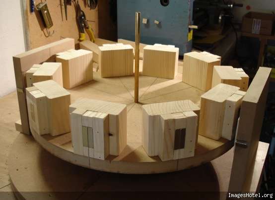

Ecrit le: Samedi 09 Août 2008 à 15h32 Posted since your last visit
Comme les résultats ne sont pas fameux, je dirais même calamiteux, voici quand même 2 photos de la maquette de MM qui refuse de fonctionner. L'aimant du rotor qui rentre dans le champ d'influence du stator donne un couple inverse au couple donné par l'aimant rotor qui le précède et provoque un magnifique équilibre. Avant de passer à autre chose je vais encore inverser la polarité magnétique de la moitié de l'arc de cercle de chaque morceau du stator. Le rayon du stator est le même que celui du rotor.
Maquette du MM non fonctionnelle
Morceau de stator
La prochaine maquette sera radicalement différente mais avec du déjà vu avec mes GDC ( générateur de couple )
Tagor, tu me rassure.

Merci à toi, quartz pour ton humanisme toujours aussi généreux.
J'ai essayé d'inverser la polarité de la moitié des aimants de chaque morceau du stator. Aucun espoir de ce côté là non plus. Il me reste à commencer la dernière configuration que j'ai mis sur ma liste. J'en donnerais un plus d'informations à ce sujet plus tard.

Ecrit le: Jeudi 14 Août 2008 à 17h26 Posted since your last visit
Bonjour, à tous.
Quelques nouvelles de mes essais de métaux pour la queue de la comète (j’aime bien cette appellation). icon_biggrin.gif
J’ai commencé par en faire une en acier très dur (lame de ressort, pas facile a façonné) et le résultat est très mauvais, la plaque franchie péniblement deux portes.
Ensuite, suivant les conseils d’Apoc, j’en ai fait une autre en fer, qui je pense, est très proche de la laque de transformateur, il s’agit de noyau d’électroaimant récupéré sur un ancien standard téléphonique.
Les plaques sont parallélépipédiques, de la bonne épaisseur, mais de la moitié de la longueur souhaiter, j’ai donc une soudure au milieu.
Une fois arrondi et monter sur le rotor, avec les mêmes réglages que les autres le résultat est bien meilleur, je n’ai plus le ralentissement après la troisième porte. icon_biggrin.gif
Le seul souci est au niveau de la soudure, il y a un point dur au moment du passage entre les aimants, l’idéale serait d’avoir un morceau de fer d’un seul morceau, ça permettrait de gagner encore un peu plus de gain.
Reste plus qu’à trouver la bête rare, faut que je fouine dans mes archives pour essaye de trouver mieux.
À plus.
Ecrit le: Jeudi 14 Août 2008 à 19h47 Posted since your last visit
Bravo Cisco pour ta perseverence.
Une question me "tafure" l'esprit. Tu parles de soudure au milieu de ton rotor, est ce une brasure ou une soudure a l'arc ?
Si c'est une brasure, la brasure ne permet pas je pense une contuinitée magnetique et donc tu n'as plus un mais deux rotors cours a la "queue leuleu" ..... icon_lol.gif ce qui expliquerait ton point dur au milieu.
Tout ceci n'est qu'une supposition, si tu l'as soudé a l'arc, mes arguments tombent a l'eau.
Le mieu etant comme tu le dis de fouiller dans les tiroirs pour trouver ce qu'il te faut.
Peut etre cela existe t'il dans les tiroirs de tes camarades de jeu !, je m'en vais verifier cela au garage !
