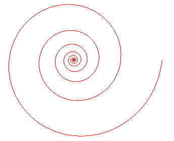

De mon côté j'ai terminé le système d'élévation du rotor, mais il y a quand même pas mal de frottements, sans roulements et en plus la cale qui se met dans les spires du ressort génère beaucoup de frictions ! Enfin, je vais forcer sur la graisse marine ça devrait aller.. Sinon j'ai récupéré des roulements sur une pédale de vélo, éventuellement je pourrais m'en servir.
Mais surtout ce qui ne va pas, c'est ma spirale, il y a des points morts c'est pas bon du tout, je dois la refaire.
Au fait, en parlant de spirale, il y en a plusieurs types : spirale utilisant le nombre d'or, spirale d'archimède, spirale logarythmique, ...
celle d'archimède, linéaire dans l'évolution du rayon, fournit donc un couple régulier :
la "spirale d'or", utilisant des arcs de cercles inscrits dans des rectangles d'or imbriqués, ça peut peut-être donner des choses intéressantes :
et la spirale logarythmique, un peu "entre les deux" au niveau régularité :

Pour te répondre MP_Avenir, c'est là toute la question ce qui est sûr est que la courbe est déterminent vis à vis du résultat.
Mais comment déterminer le profil ça c'est autre chose.
dans les différents tests que j'ai fais je me suis servi du type linéaire et logarithmique.
les deux on données de bon résultats mais d'autres paramètres sont à prendre en compte,
comme la puissance d'attraction des aimants la longueur développé parcouru également,
le poid du rotor et sa capacité d'accélération. etc.
Je suis désolé, avec cette réponse je suis conscient de t'apporter plus de questions que de réponses.
