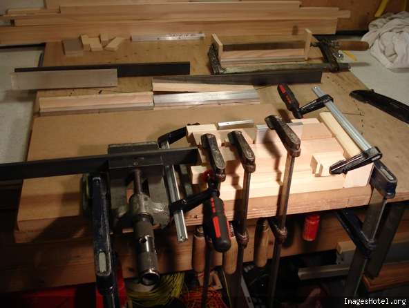

Merci Naca et quartz.
Malheureusement il y a d'autres problèmes, il y a pas besoin de réfléchir longtemps sur la situation actuelle. Pour contrôler l'alignement des aimants et en enlevant une grande barre de fer qui était collée magnétiquement sur un bout du stator de 24 cm avec ces 6 aimants collés , 3 néos se sont détachés ( un s'est carrément brisé en deux en s'entrechoquant ) de leur support alu-bois. Je mets ce grand bout de fer pour atténuer la répulsion des aimants après 24 heures de durcissement de la colle sur son gabarit pour éviter une fâcheuse dérive des aimants montés.
Impossible de continuer dans cette voie, il faut revoir le problème à la base. Le premier problème c'est la colle, car un décollage sans choc après 5 jours de séchage de la colle , ça ne vas. Le deuxième, j'aurais dû dégraisser avec la benzine rectifiée ou du trichloréthylène, au lieu de l'alcool, mais je ne supporte pas cette odeur de benzine ni d'ailleurs celle du trichlo. Avez-vous une suggestion à faire à ce sujet ?
Cette fois je vais refaire mon gabarit de collage en alu. Je donne plus de délais pour le début des premiers essais, de toute manière c'est pas moi qui décide ici, c'est le proto en gestation qui décide !
La photo représente le collage du 4 ième bout de stator avec la correction de l'écartement du gabarit, mais tout ceci est trop rudimentaire.

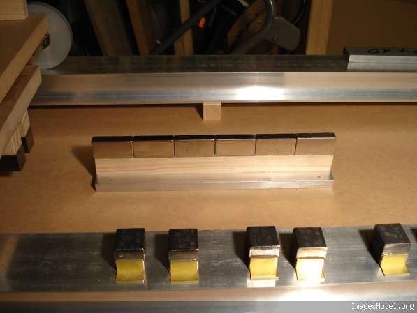

Juste une photo d'un secteur de stator magnétique équipé de ces 6 aimants néos 40 x 20 x 10 mm avant sa démolition, snif. Ne vous fiez pas à son aspect photogénique, les aimants sont mal alignés et surtout ne tiennent pas sur leur support en bois. On peut les arracher à la main !
Je ne sais pas ce qu'il se passe, je n'arrive pas à mettre une adresse URL active de la photo, je suis obligé de mettre la photo en direct.
user posted image]PHOTO[/URL]
Ouf, enfin il y a quelque chose qui fonctionne. Au premier plan se sont les fers du chariot en attente d'entrer en fonction.
