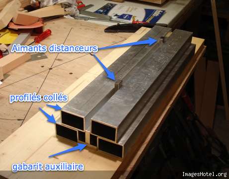

Le gabarit de montage et du collage pour les 6 secteurs du stator magnétique central est terminé. J'ai dû réaliser 2 petits gabarits auxiliaires pour réaliser le gabarit principal. Tout ceci pour assurer une précision suffisante de l'alignement des différents aimants du stator central qui est la colonne vertébrale du MM linéaire vu qu'on aura un entrefer de 0,5 mm entre fers du chariot et aimants du stator central. Le gabarit est double et permet de coller 2 secteurs en même temps.
Demain je commence le collage des secteurs du stator.

Ecrit le: Mercredi 08 Octobre 2008 à 20h30 Posted since your last visit
Mais quel boulot Defla !!
Ecrit le: Mercredi 08 Octobre 2008 à 21h09 Posted since your last visit
C'est pourquoi cela avance pas vite. Mais l'espoir donne des ailes et comme ce sera mon dernier bricolage je mets le paquet, je veux terminer en beauté !

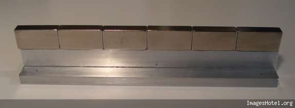

Voici la photo du premier segment du stator magnétique central du MM linéaire en construction. J'ai eu des surprises désagréables pendant le collage des aimants mais finalement tout est rentré dans l'ordre pour les 2 ème et 3 ème segments qui sont en séchage sur leur gabarit pendant au moins deux jours. J'avais oublié que alu sur alu à tendance à gripper ( à moins qu'il soit éloxé ) quand l'ajustage est trop précis. Il y a passablement de dispersion dans la précision des dimensions de chaque aimants. Impossible de bloquer verticalement les aimants pendant le collage avec des morceaux d'alu , il a fallu prendre du bois qui s'adapte mieux à chaque aimant. La procédure est maintenant au point, demain j'attaque les 4 ème et 5 ème segments et mercredi le dernier.
J'utilise pour la première fois une nouvelle colle bi-composant hautes performances, c'est la UHU endfest 300 ( 300 kg / cm2 ). Elle peut être utilisée pendant 2 h après le mélange, ce qui évite un certain stress lors du collage et surtout lorsqu'il y a des rebellions parmi les pitbulls magnétiques en maculant un peu partout la colle, là où elle doit pas y être !

Quel casse-tête ces montages de néos, j'aurais tout envoyé valser depuis longtemps je crois icon_redface.gif
Bravo pour ta patience.
