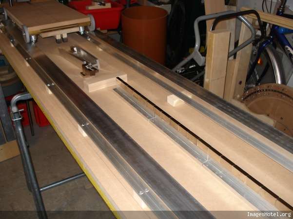

Naca, je me suis posé la question un bon moment : est-ce du lard ou du cochon ton affirmation sur l'énormité. Tu peux tout me dire, de toute façon je suis déterminé et confiant sur l'issue positive de l'expérience qui est sur les starting-blocks.
En contrôlant la droiture du rail en alu de 2,5 m j'ai eu des sueurs froides : il y avait 0,3mm de creux contrôlé avec des cales de précision. Finalement ces 0,3 mm venait de ma règle de 4 m presque neuve. Cet après-midi je commence la partie la plus délicate : le montage du stator central sur la table d'essais en bois, bien centré par rapport aux deux fers ( égalité des entrefers ).

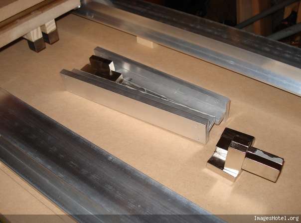

Catastrophe entre deux segments du stator central dans une tentative avortée de montage. Je le savais pourtant que le montage serais délicat si on est distrait. Il y a rien de compliqué à mettre deux segments ensemble, il suffit de rester concentré sur son affaire. Chaque geste doit être pensé et analysé. C'est pas toujours le cas chez moi, comme vous allez le constater. Voici les 2 photos sur l'effet de 12 pitbull affamés .
La vidéo des premiers essais est repoussée de plusieurs jours, je suis aussi désolé que mon pouce qui a ramassé une belle pincée dans l'affaire.
Vous pouvez constater que la couche de nickel et de cuivre a été arrachée sur un néo. Il y a des dégâts sur d'autres néos.

Derfla, je suis désolé pour toi.
Tu fais dans le très gros, le puissant et le précis.
Faut changer de façon de penser, et utiliser des outils spéciaux que tu dois réaliser pour coller, positionner. Mais cela tu connais.

Je me demande comment tu peux avoir une précision de 3/10, alors que les profils ne l’ont pas ?
Si tu as le temps, tu peux faire une photo, du chariot, pour voir comment tu as conçu son guidage.
Je cherche dans ma tête une façon simple de faire un guidage léger, pour refaire un essai sur 2m, en ligne droite, de la config Mp_avenir.

Gegyx, quand on travaille avec des gros aimants néos il est indiqué de mettre des gants et des lunettes de protection. Mais comme je déteste de travailler avec des gants il faut accepter certains effets secondaires parfois sanguinaires.
Concernant les o,3mm je croyais avoir été clair. Je reprends l'explication différemment : voulant contrôler la linéarité du premier rail en alu de 2,5 m j'ai pris une règle de maçon de 4 m presque neuve et j'ai vu qu'il y avait 0,3 mm d'air entre les 2 profilés au milieu des 2,5 m sur la face de roulement du guidage. La question était de savoir si l'imprécision provenait de la règle ou du profilé de roulement du chariot. En prenant le deuxième profilé j'ai vu que je pouvait même pas introduire une jauge de 0,05 mm entre les 2 profilés quelque soit la face présentée. Donc mes profilés de guidage et de roulement sont d'une précision suffisante.
Concernant le guidage du chariot regarde encore une fois la première vidéo de présentation que voici :
Première vidéo de présentation
De toute façon je ferais des gros plans vidéo des dessous du chariot et si jamais je peux aussi faire des photos, fais moi signe si les données actuelles ne te suffisent pas. En résumé il y a 4 roulements à billes montés sur un axe en laiton de 12 mm qui est goupillé à l'intérieur d' un cylindre en alu de 30 mm de diamètre extérieur et ce dernier est collé sur le bois du chariot.

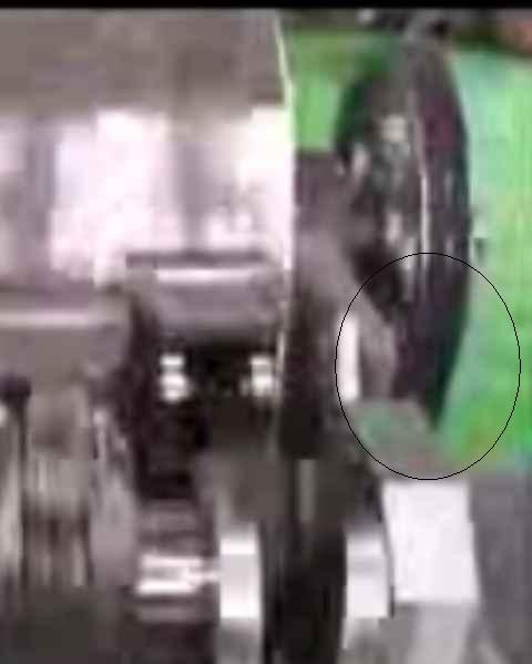

Avec la vidéo de meilleur qualité on apperçoie une courroie qui passe sur la poulie de droite du rotor central à 3.31minutes icon_eek.gif
et aucune autre qui viens ce reprendre sur les deux poulie de vilbrequin
donc je veux pas dire que c'est bidon et qu'il ya un moteur électrique qui viens faire tourné le rotor central, mais pour moi il y a de forte présemption icon_cry.gif

Taramop : Ton analyse est judicieuse, bizarrement la caméra ne se promène pas à droite du montage, là où se situe la courroie, comme tu la mis en évidence.

Belle observation Taramop, comme quoi une vidéo de qualité moyenne ou médiocre est toujours flatteuse.
