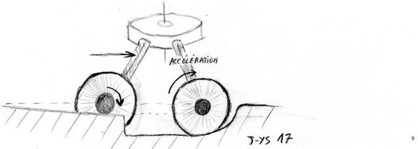

Salut à tous,
Comme d'habitude je vous livre un schémas (un de plus !) toujours aussi clair , bien fait et nickel dont j'ai le secret icon_eek.gif icon_eek.gif icon_eek.gif icon_biggrin.gif
Ecrit le: Dimanche 14 Décembre 2008 à 22h42 Posted since your last visit
Pour moi l'accélération n'aura pas lieu.. Conservation de l'énergie ! là on est vraiment dans de la mécanique pure, pas de gravité.

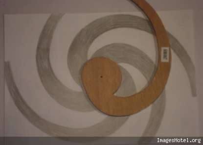

Pour mieux répondre à la question du moment de freinage vers le centre voici une photo avec 4 spirales serrées vers le centre et une spirale pour le rotor ou le stator pour mieux voir.
Comme je viens de l'écrire dans le post précédent, je souscris à l'hypothèse que le fait d'avoir plusieurs spirales on réduit le moment de freinage vers le centre. A peine sorti de sa position de flux maximal que déjà elle est attirée par la position suivante et pour se repositionner vers sa nouvelle position de flux maximal et ainsi de suite. Mais ce n'est qu'une hypothèse ...
En plus pour une sortie freinante vers le centre on a 4 sources de moments moteur vers la périphérie. La 4 ième ne se voit pas sur la photo. C'est l'attraction des 2 bouts de spirales du rotor et du stator.

Derfla, des petites questions de compréhension:
- La forme de ta spirale, tu l’as faite au pif, en tordant une règle, en reprenant une formule mathématique (au besoin magique : Nombre d’or ou Fibonacci ), ou bien avec une ficelle se déroulant sur la périphérie d’un axe central ?
- D’après toi, est-ce un avantage ou un inconvénient, si les 4 bras de la spirale rotor-fer ou les 4 bras de la spirale stator-aimant, sont reliés magnétiquement entre eux, par leur cercle central ?
Peut-être que les bras aimantés peuvent communiquer car c’est le même gradient magnétique pour tous.
Mais les bras-fer, sont sûrement influencés différemment suivant leur position d’avancement dans le croisement avec les bras-aimant. Les faire communiquer magnétiquement n’en fera qu’une moyenne.
Mais il est vrai aussi que si les spirales sont de forme équilibrée, identique mais énantiomorphe, l’influence magnétique se fait dans le temps, pareillement sur les 4 bras.
Mais le rond central-fer pourrait lui, être supprimé, s'il crée des forces freinantes ?
