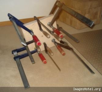

Ecrit le: Lundi 05 Janvier 2009 à 17h22 Posted since your last visit
Hello tout le monde,
Nouvelles du MM à spirales : Du retard a été pris à cause de l'axe du rotor, ce dernier tournait comme une patate, après le collage. Il a fallu refaire différemment une pièce au tour pour assurer une rotation conforme aux normes de qualités maison, j'avais honte de vous présenter une pareille bricole, sans parler de l'effet négatif que cela aurais provoqué à cause d'un entrefer beaucoup trop grand. A part cela , tout est terminé sauf la spirale en fer/ acier (? ) du stator qui va être coupée sous peu. Demain je vous fais une petite vidéo de présentation de l'ensemble sans la spirale en fer, à moins que j'arrive à l'usiner complètement entre ce soir et demain matin.
A demain pour la vidéo de présentation avant le grand test final dont j'attends beaucoup et je suis pas le seul je crois.
