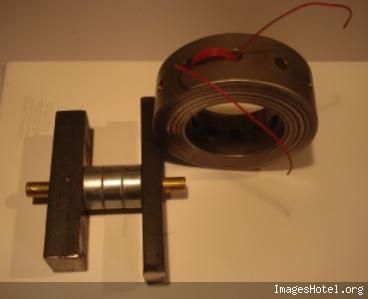

Ecrit le: Jeudi 15 Janvier 2009 à 12h33 Posted since your last visit
Voilà Amateur, la reconstitution du bidule qui n'induit pas de tension dans les pires . Les aimants néo sont les mêmes que j'ai utilisé dans le passé. ( 30 mm de diam. et 10 mm d'épaisseur ) J'ai retrouvé une des armatures , j'ai mis n'importe quoi pour la 2 iéme. Donc l'axe était entraîné par un moteur à courant continu et les 2 armatures prenaient en sandwich le noyau du transformateur et je constatais qu'aucune tension était induite dans les spires alors qu'elles voyait passé à travers elles un flux à chaque passage des armatures.
Je doit avoir manqué une partie de mes cours sur le magnétisme, mais je m'attendais comme déjà dit à l'apparition d'une tension avec l'espoir de ne pas avoir de rétroaction avec cette manière de faire. Eh bien Dame Nature en a décidé autrement.
Il y a en fait 12 trous au lieu des 6 annoncés. La fixation du stator était assez délicate à réaliser en raison de la nature souple du noyau magnétique récupéré d'un transformateur toroïdal.
Ecrit le: Jeudi 15 Janvier 2009 à 13h12 Posted since your last visit
Bonjour tous.
Suggestion ,Derfla...
Ton stator est monobloc et il y fort à parier que le champ du rotor se répartissant quasi uniformément ne produise pas une grande variation dans les bobines !Il en aurait évidemment été tout différent si celles-ci avaient eu leur propre "noyau" séparé .
Et on aurait eu alors un simple alternateur...
Amicalement et bons "espoirs".

Pour bien situer le montage : les 2 armatures était rivetées sur l'axe , on voit bien sur la photo le trou pour la goupille sur la grosse armature à gauche . Donc les 2 armatures identiques tournaient ensembles par dessus le tore, une armature au-dessus et une armature au-dessous du tore avec un entrefer minimal. Je pense que s'était au tour de 0,5 à 1 mm d'entrefer. Donc 1 armature présentais 2 fois un pôle N d'un côté du tore et l'autre armature 2 fois le pôle S sur l'autre côté plane du tore. Comme le flux magnétique cherche toujours le chemin de résistance magnétique minimal , il ne pouvais circuler que perpendiculairement entre les 2 surfaces planes du tore et des 2 x 2 pôles , donc fatalement à un moment donné dans l'axe de la bobine. Je ne puis souscrire à une autre circulation du flux.
Je pencherais plutôt vers la première vision de Amateur :
mais quand ils sont perpendiculaires entre eux, n'y a t'il pas une affaire de sinus ou cosinus qui entre en jeu ??
Il doit y avoir une similitude entre le magnétisme et son phénomène d'induction avec le travail d'une force. Quand une force se déplace perpendiculairement à sa direction, elle ne produit pas de travail. Et pour le magnétisme : quand un champ inducteur constant avec un entrefer constant se déplace perpendiculairement à l'axe d'une bobine il ne produit aucune induction dans cette dernière. Quelqu'un a-t-il déjà entendu ou lu ce genre de phrase horribilis ?
C'est vrai tecno et Amateur, pour confirmer cette hypothèse ( avec amélioration de la formulation ) il faudrais découper le tore pour isoler magnétiquement chaque position de bobine. Mais c'est pas très motivant pour démontrer tout cela, puisque la surunité n'est pas au rendez-vous. icon_sad.gif
