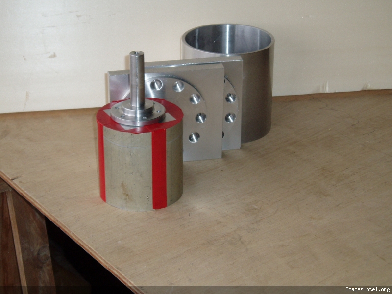

JPC est passé me voir cet après-midi, accompagné de qq. pièces de son MM. Le rotor n’est pas achevé, à cause de pb. de disponibilités de machine-outils et de temps libre. Par contre, il a bien avancé sur le stator.
Il a pris connaissance de vos réactions avec grand intérêt, notamment les simulations de Quartz et la vidéo de Derfla. J’ai tout imprimé pour qu’il voit ça à tête reposée. icon_razz.gif

Ecrit le: Dimanche 18 Janvier 2009 à 22h28 Posted since your last visit

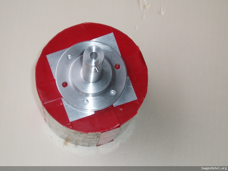

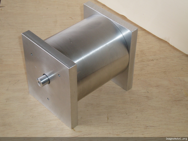

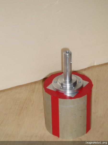

Et voilà les photos :
L’aspect final du moteur, l’axe visible est la sortie du rotor, l’axe de commande du commutateur sort sur l’autre face.
[URL=https://www.chercheursduvrai.fr/forum/posts_saved/0/18461ad29c867541b0be7063a8dc0013.jpg[/URL]
user posted image[/URL]
L’ensemble :
- Au premier plan le rotor avec l’axe du commutateur posé dessus. Les bandes de Scotch rouge visualisent l’emplacement des pôles.
- Derrière les flasques et le corps du stator.
[URL=https://www.chercheursduvrai.fr/forum/posts_saved/0/605d486e15633dc3f180091acca25050.jpg[/URL]
Le rotor, On remarque que l’usinage de l’extérieur n’est pas encore fait,
L’ensemble des pièces du commutateur se loge à l’intérieur de manière coaxial.
[URL=https://www.chercheursduvrai.fr/forum/posts_saved/0/8c6eb9bf43d86324f00fd6e2f96fa835.jpg[/URL]
[URL=https://www.chercheursduvrai.fr/forum/posts_saved/0/408b47cc339e8c033c272cf656401a32.jpg[/URL]

Super yatanagan, les choses se précisent un peu plus et c'est bien d'avoir plusieurs confirmations sur le faux problème de l'énergie consommée pour la commutation. On avance sur du terrain solide avec un minimum d'inconnues sans résoudre bien sûr le problème principal de l'aspect fonctionnel d'un tel MM. En tout cas je me réjouis pour la suite. Merci pour ta collaboration qui apporte à chaque fois son lots de nouvelles intéressantes.
Elles sont superbes ces pièces mécaniques de JPC. Avec tout mes voeux de succès .
Ecrit le: Dimanche 18 Janvier 2009 à 23h07 Posted since your last visit
Magnifique réalisation
C'est se que l'on appelle une arrivé en fanfare !!
J'ai également hâte de voir la suite, nous avons un besoin urgent d'une solution fonctionnelle.
Encore merci pour ces photos superbe.

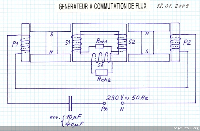

Une solution statique et portable pour résoudre le gros problème d’un générateur électrique autonome serais une solution optimale et de rêve, alors je me suis permis de rêver encore un peu sur une solution possible.
Alors , toujours dans la ligne de la commutation du flux magnétique, je vous propose un schéma d'un générateur électrique à flux commuté purement statique utilisant de l'énergie réactive du réseau 230 V. Le danger ici c'est pas la phase du réseau, mais un risque plus grand de ramasser un râteau supplémentaire, car aucun système statique genre MEG n'a encore jamais fonctionné sur notre forum à ce jour , comme vous le savez. Mais l'avantage du système statique comme ici c'est la facilité de sa construction en comparaison à un MM . C'est pourquoi cela me tente de m'y attaquer car j'ai tout le matériel et en 3 - 4 jours tout serais terminé.
Ce système possède une originalité particulière. Si tout fonctionne comme espéré, on aurais de l'énergie dans la résistance de charge Rch2 que si on a de l'énergie dans Rch1 qui proviens du courant circulant dans les 2 secondaires S1 et S2 mis en série. C'est ce courant de charge de ces 2 secondaires qui provoque le flux de rétroaction circulant dans le circuit magnétique secondaire et empêchant toute rétroaction (je l’espère , mais je ne vois vraiment pas comment cette rétroaction pourrais agir alors que ce flux est piègé par son circuit magnétique secondaire fermé) sur le circuit magnétique primaire. Et c'est ce flux de rétroaction qui peut induire à son tour une tension dans le 3ième secondaire S3 sur lequel est branché Rch2. J'ignore comment un tel circuit magnétique secondaire va vraiment réagir, car le courant de Rch2 va créer un flux réactionnel qui va s'opposer au flux réactionnel provoqué par le courant de Rch1, quel sera le résultat des courses ? Ce que je crains le plus c'est un manque total de puissance sur les Rch1 et Rch2, alors qu'à vide on a bien les tensions aux secondaires.
Pour les 2 primaires il y a pas besoin de beaucoup de spires , environ 30 suffit et on ajuste le courant primaire capacitif du condensateur ( branchement en série et / ou en parallèle ) connecté à la phase du secteur 230 V pour avoir suffisamment de force pour provoquer la commutation magnétique qui fonctionne parfaitement avec des aimants, et on a vu qu’on a pas besoin de beaucoup de puissance magnétique pour commuter. L’avantage c’est qu’on utilise une énergie réactive pour la commutation magnétique ( donc gratuite, mis à part les pertes inéluctables ) et le résultat est une énergie active récoltée sur le circuit magnétique secondaire avec isolation magnétique de la contre réaction dû à la consommation. Utopie ou pas utopie, délire d’un cerveau fatigué et frustré de ne pas avoir trouvé de solution à ce jour ?
Alors les amis si cela tente quelqu’un de se lancer dans cette bricole facile, à condition d’avoir le matériel. Pour le bobinage des primaires et secondaires du simple fil souple d’électricien de 1,5 mm 2 ou plus suffit. De mon côté je crois je vais me lancer et mon MM à spirales attendra un peu plus et on aurais des nouvelles très rapidement.
Ecrit le: Lundi 19 Janvier 2009 à 11h58 Posted since your last visit
J'ai oublié de préciser que le secondaire S3 avec sa charge Rch2 était une option. On peut très bien se contenter uniquement avec Rch1. Si on a un gain avec Rch1 alors il serais intéressant d'essayer avec S3.

Derfla ton schéma m'inspire, il y en plus dans se schéma "simple", la possibilité d'esquiver les FCEM,
à la coupure de tente une simulation, on en reparle.

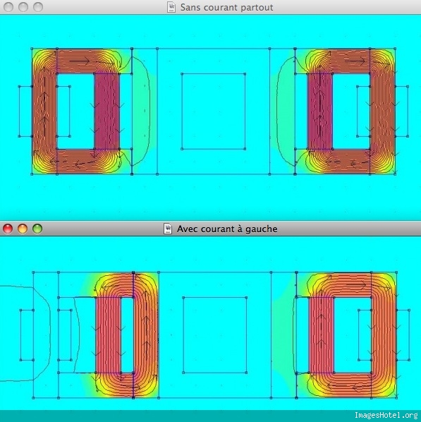

Bon voilà vite fait,
Sans courant de commande,
Avec 200mA bobine de gauche,
Avec 200mA bobine de droite,
Et 200mA dans chaque bobine.
J'ai mis 0.1 mm d'entrefer partout sauf entre les barreau de bobine et le circuit de l'aimant.
Le courant de pilotage 200mA et les bobines font 1000 spires, mais bon se qui compte se son les A/t.
Le circuit carré central va servir à laisser s'exprimer la FCEM produite par les bobines.
en principe et relativement au section ça devrait passer.

Quartz, en relisant tranquillement tes 4 simulations, un doute m'est venu, je ne comprends pas pourquoi il n'y a " pas de couleur " quand la bobine de gauche est alimentée par 200 ma , qui témoigne de l'intensité du champ magnétique dans la section magnétique où se trouve cette bobine ? L'absence d'entrefer fait-il tellement abaisser cette valeur que la couleur devient uniformément turquoise témoignant une intensité très faible ? Si s'est bien le cas, alors pourquoi y a t-il une couleur correspondant à une intensité du champ significative quand la bobine n'est pas alimentée ? C'est comme si la bobine a besoin de très peu d'énergie pour provoquer la commutation.
Il est normal quand la bobine n'est pas alimentée que le flux de l'aimant se referme à travers la bobine à cause de l'entrefer qui est de l'autre côté, mais je m'attendrais au moins à une couleur témoignant une intensité de champ plus forte quand elle est alimentée et pas l'inverse.
Ecrit le: Lundi 19 Janvier 2009 à 18h59 Posted since your last visit
Une réponse rapide,
Il n'y a pas de couleur car nous somme à l'équilibre magnétique,
juste assez de flux pour contrecarrer le flux produit par l'aimant.
la valeur de flux moyen est très basse, donc FEMM ne colore pas la zone.
on constate que la bobine est alimenté car le flux de l'aimant est refoulé de la zone.
Je te confirme que la bobine à besoin de très peu d'énergie pour commuter.
enfin relativement au 1000 tours.
Ecrit le: Lundi 19 Janvier 2009 à 19h53 Posted since your last visit
Merci, finalement c'est une excellente chose qu'il faut peu d'énergie pour commuter , même si 0,2 Ampère avec 1000 spires cela donne 200 A.t. Avec 200 ampères.tours on magnétise sans problème un transformateur de 200 VA. C'est vrai qu'un tel transformateur consomme très peu à vide malgré les pertes cuivre et fer. Un transformateur torique de 250 Va absorbe seulement environ 1,5 Watt à vide avec 230 V / 50 Hz. D'ailleurs cette faible consommation est confirmée par les montages mécaniques de commutation. Alimenter un transformateur avec le secteur reviens à provoquer une commutation magnétique incessante avec inversion du flux magnétique avec 100 commutations par seconde et ne consomme que 1,5 W pour cette agitation magnétique !

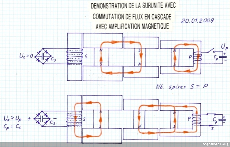

Bienvenue à oli parmi les forçats de la surunité qui dépensent pour pouvoir travailler dans ce domaine !
Impossible pour l'instant de continuer dans la commutation magnétique : en démontant le transformateur sévèrement bricolé dans le passé j'ai vu que les tôles ne pouvaient être utilisées. J' attends la venue de nouvelles tôles.
En attendant voici une nouvelle idée qui pourrait vraiment démontrer la surunité dans le domaine magnétique mais à condition que la commutation magnétique en cascade avec amplification du flux fonctionne . L'important ici c'est la commutation en cascade , l'amplification du flux est certaine puisque à chaque nouvel étage la puissance de l'aimant augmente. Ce serait vraiment une porte royale avec d'incroyables possibilités aussi bien des solutions statiques que dynamiques-mécaniques comme un MM pas à pas auto-commuté.
Si 3 étages fonctionnent alors on pourra en mettre autant qu'on en veut en respectant une certaine progression de la puissance des aimants et des sections des circuits magnétiques.
Il y a une option bien pratique c'est celle d'utiliser des sections magnétiques identiques pour chaque étage, mais avec une section suffisante pour ne pas saturer dans le dernier étage.
Descriptif du montage : On a un condensateur chargé à la valeur Up dans une capacité de valeur Cp. En fermant l'interrupteur toute l'énergie du condo va se décharger ( décharge oscillante ou pas ) à travers le primaire P avec disons 200 spires, le courant dans le primaire va provoquer la commutation du premier étage, du 2 ième et du 3ième, si cela est vraiment possible. Le courant généré dans un secondaire ( nombre de spires identique au primaire ) va être redressé en double alternance et charger le condensateur Cs qui est identique à celui du Cp primaire. On mesure la tension Us atteinte dans Cs et cette tension doit être plus grande que Up puisque la quantité de flux commutée dans le dernier étage est beaucoup plus grande que celle du premier étage. Mais tout ce beau résultat n'est valable que si la commutation en cascade fonctionne, c'est évident.
Ecrit le: Mardi 20 Janvier 2009 à 22h42 Posted since your last visit
J'ai simulé rapidement ton schéma Derfla, je n'ai pas respecté les sections que tu as mis mais ton principe est valide tout de même.
Il faut 1.5A dans 1000 spire pour dévier correctement le flux.
Sans courant, avec courant.
