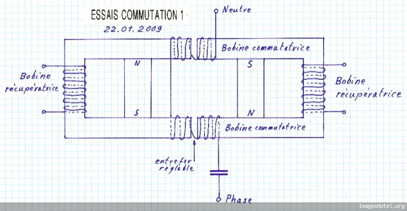

Apoc, je garde au chaud tes infos, et pour commencer en douceur avec un montage statique, voici le schéma du premier essais qui sert à tester la commutation magnétique avec 2 circuits magnétiques symétriques qui vont commuter simultanément le champ magnétique des 2 aimants grâce à l'apport d'une énergie réactive capacitive ( la plus faible possible ) . On règle les entrefers pour optenir une commutation optimale donc le maximum de tension dans 2 secondaires mis en série. Ensuite on mettra une charge et on regarde l'impact sur la consommation active sur la phase.
Il y a 2 circulations du flux possible : soit le flux de chaque aimant se referme à travers les bobines de récupération soit il se referme entre les 2 aimants à travers les 2 entrefers en fonction de la polarité alternative des 2 bobines commutatrices.
Gegyx, ici c'est plus facile à comprendre la commutation. Avec un entrefer trop grand et une énergie de commutation donnée il est clair que le flux va circuler à travers et uniquement les 2 bobines de récupération. Maintenant avec le même courant de commut. on approche progressivement une armature vers l'autre, l'entrefer diminue et à un moment donné le flux va pouvoir changer sa circulation et va se boucler à travers les entrefers en fonction de la polarité des bobines commutatrices qui donne la chiquenaude supplémentaire pour provoquer cette bascule. Si on supprime le courant de commut. il suffit de rapprocher d'avantage les armatures pour voir la commutation se faire. Au pire il suffit d'accoler les 2 armatures pour être absolument sûr que le flux va circuler largement majoritairement entre les 2 aimants et pas à travers les bobines récupératrice. OK ?

Pour un revenir à notre projet, Derfla, ton dernier schéma m'intéresse bien,
à la coupure je tenterais une simulation.

Pour la simulation essaie d'optimaliser l'entrefer pour avoir un minimum d'ampères-tours.
Si au niveau du bilan énergétique ce montage ne donne rien, j'essaierais de mettre les 2 aimants avec la même polarité, c'est à dire en opposition et ainsi on se rapprocherais encore d'avantage du montage Galey.
Ecrit le: Jeudi 22 Janvier 2009 à 13h27 Posted since your last visit
Bon voilà les simulations, la première entrefer 0.2mm pas de courant de commande,
La seconde même entrefer, 190mA de courant de commande, les bobines on 1000 spires.
Si j'utilise un entrefer plus petit, les aimants commences à se voir sans courant de commande.
Ecrit le: Jeudi 22 Janvier 2009 à 13h35 Posted since your last visit
Super, c'est exactement ce que j'attendais au niveau du principe qui est maintenant démontré de nombreuses fois. Merci quartz , je vais pouvoir attaquer le montage avec confiance au sujet de la commutation. Il y aura quand même un peu de mécanique, notamment pour le réglage des entrefers.

Derfla, j’ai bien regardé ton schéma, il est très intéressant, mais je pense qu’il est aussi très important de faire l’essai avec les 2 aimants ayant la même polarité.
Attaquer le principe de la commutation des flux par ses 2 versants ( statique et mécanique) et certainement une bonne formule, qui va certainement nous permettre d’arriver à nos fins.
Ecrit le: Jeudi 22 Janvier 2009 à 22h26 Posted since your last visit
yatanagan tu as raison, je l'ai mis sur la liste d'attente en l'écrivant dans un vieux message datant d'aujourd'hui à 12h 17 icon_biggrin.gif
En mettant les 2 aimants en opposition avec la même polarité du même côté, on crée une zone neutre entre les 2 aimants dans le milieu du circuit magnétique. En donnant une impulsion électrique dans une des bobines réceptrices ( ou les 2 ) on va déplacer cette zone neutre et donc induire une tension dans les bobines commutatrices devenues secondaires. La question sera de savoir si on ne retrouve pas simplement l'énergie de l'impulsion donnée ou bien quelque chose de plus grâce à un phénomène de " levier magnétique ", encore bien hypothétique. C'est noté je ferai cette expérience avec et sans entrefer.
