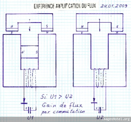

Dans le but de confirmer ou d'infirmer qu'il est possible d'avoir une amplification du flux avec la même cause et pour éviter un bricolage plus lourd avec un rotor, je vous propose l'essais simple suivant à la portée de tout bricoleur équipé d'un multimètre universel.
On approche une armature sur laquelle est fixée 2 petits aimants pour la laisser se coller librement ( idéal avec un guidage ) sur un circuit magnétique comportant une bobine avec un redresseur et une capacité de stockage qui témoignera de l'énergie donnée par le collage de l'armature. On réalise le collage magnétique une fois avec un gros aimant dans le circuit magnétique suffisamment plus puissant que la somme des 2 petits aimants de l'armature ( mais pas trop ) pour laisser la commutation se réaliser pleinement et on mesure la tension ( donc indirectement l'énergie 1/2 CU2 ) aux bornes du condensateur. Après décharge du condo on recommence l'opération mais cette fois sans le gros aimant et on compare les tension U1 et U2 mesurées. Si U1 est significativement plus grande ( attention aux mesures qui provoquent une décharge du condo ) que U2 on a la preuve qu'on a réalisé un gain de flux magnétique grâce à la commutation avec toutes les conséquences positives pour la suite.

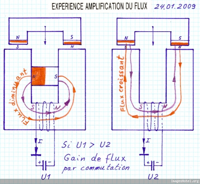

Ecrit le: Samedi 24 Janvier 2009 à 14h42 Posted since your last visit
Derfla
Bravo pour le coup du pas de 0,25 / tour, je ne connaissais pas.
Pour ton dernier dessin :
(questions de néo-phyte )
La vitesse d’approche est à considérer ?
Dans ce cas, il faudrait que ce soit la même.
En approchant doucement tu crées un polarité inverse sur le morceau de fer.
Au contact, c’est la même polarité.
Il va y avoir un va et vient de flux lent et rapide, inverses.
Est-ce que la configuration électronique pour le capter est suffisante ?
Quand l’élément se rapproche, puis se colle
Dans U2, tu détectes sur la bobine, un flux S-N de gauche à droite.
Dans U1, tu détectes un suppression du flux N-S de gauche à droite.
Est-ce que la diode et un condo n’est pas à réorienter ?
Ecrit le: Samedi 24 Janvier 2009 à 19h34 Posted since your last visit
Bonsoir à tous, hello Gegyx,
Question pas si néophyte que ça. Pour le dessin de gauche avec le gros aimant, si on prend un sens arbitraire concernant le sens de la circulation du flux ( en admettant que le flux circule vraiment comme circule l'eau de la Venoge, qu'est-ce le flux magnétique ? ) , le flux sort du pôle N du grand aimant et va se boucler en traversant la bobine pour rejoindre son pôle S, quand l'armature avec ses 2 petits aimants est encore éloignée . Ce flux est à son maximum et est stable. L'armature commence à se rapprocher et va à une valeur d'entrefer donnée dévier une partie du flux du grand aimant pour qu'il vienne se boucler progressivement à travers l'armature. Par contre le flux dans la bobine va lui progressivement diminuer à la même vitesse, qui dit variation de flux dit induction de tension ( delta flux / delta temps ) , en admettant une bonne connection de la diode ou du bon bout de la bobine, le courant qui va charger le condo va générer un flux qui cherchera ( mais n'y arrivera pas ) à garder constant l'ancien flux, donc ira dans le même sens que l'ancien flux diminuant, donc de la gauche vers la droite de la bobine . Le courant de charge atteindra une valeur maximale et va retomber à zéro, et l'armature sera collée. Plus la vitesse d'approche de l'armature sera grande plus le delta flux divisé par le delta temps sera grand et plus grand sera le courant de charge d'un instant donné, donc il faut avoir une diode suffisamment solide pour encaisser la pointe de courant de charge. Mais l'énergie finale accumulée dans le condo sera la même indépendamment de la vitesse d'approche de l'armature, sauf si la vitesse d'approche est très lente et n'arrive plus à charger le condo à cause du seuil de la diode ou bien si la vitesse est très rapide à cause d'une montée du courant de charge et les pertes cuivre qui montent au carré du courant. Tout ceci peut se discuter encore , mais le but c'est d'avoir un montage simple.
Oui, mais le flux garde sa direction. Un aimant est fait d'un nombre très élevé de petits aimants microscopiques qui s'alignent plus ou moins avec des N-S-N-S-N-S-N-S.
Seulement si il y a un rebondissement important de l'armature, à ce moment il y aurais une tension induite inverse dans la bobine. Vraiment peu probable car la force d'attraction est inversement proportionnelle au carré de l'entrefer. Avec un micro rebondissement il n'y a pas d'inversion de tension possible, mais juste une superposition d'une petite tension alternative a la courbe de tension de charge normale.
Dans le 2ième cas le flux inducteur croît avec une direction depuis la droite vers la gauche dans la bobine, le courant induit dans la bobine va générer un flux qui cherchera à s'opposer à cette augmentation du flux inducteur, donc va avoir une direction qui va de gauche vers la droite à travers la bobine, donc a la même direction que le flux réactionnel du cas précédent avec le grand aimant. Donc la diode a bien la bonne polarité puisque le branchement électrique est identique avec le même sens d'enroulement du fil de la bobine. Le condo n'est pas chimique à cause d'un courant de fuite trop grand . C'est mieux d'utiliser un gros condo avec isolant plastique métallisé. Si la différence de tension est grande entre les 2 montages c'est beaucoup moins critique, voire indifférent. Je suis peut-être trop exigent dans mes bricolages.
Avec le raisonnement on arrive très facilement à une inversion, comme d'ailleurs dans la pratique , alors il suffit de mettre n'importe comment la diode ( à condition qu'elle tienne la grande tension inverse qu'elle doit subir ) et on inverse éventuellement son branchement en cas d'absence de tension aux bornes du condo.
Si on arrache l'armature et qu'on désire récupérer l'énergie, alors à ce moment là il faut faire un redressement double alternance.
Ecrit le: Samedi 24 Janvier 2009 à 21h06 Posted since your last visit
J'ai oublié un aspect important, dans la configuration avec le gros aimant il y a bien une accélération plus importante de l'armature que dans l'autre cas , sans gros aimant. Donc Gegyx, tu dois avoir raison pour la 1ière question. Mais impossible de respecter cette condition de façon simple. Cette force supplémentaire va induire indirectement une tension plus grande, donc un courant plus grand, donc plus d'énergie dans le condo. Mea culpa pour cet oubli de vision .
Si on admet cette situation, on a sans expérimentation, la preuve par réflexion qu'on a bien un gain de flux. Mais l'expérimentation c'est quand même plus parlant.
Ecrit le: Samedi 24 Janvier 2009 à 22h30 Posted since your last visit
C'est encore moi, mais c'est pour la bonne cause et quelle cause, jugez par vous-même. Grâce aux questions de Gegyx, qui m'a obligé à réfléchir plus en profondeur et j'ai été amené à dessiner les flux dans les 2 cas, avec et sans gros aimant.
AVEC GROS AIMANT : On remarque que le flux dessiné en violet provoqué par le courant de la bobine est court-cuité par le gros aimant. Le flux violet de contre-réaction ne peut s'exprimer au bord de l'entrefer, contrairement à ce qu'il se passe dans le dessin de droite. Donc on a pas de rétroaction freinante sur le mouvement de l'armature, ou tout au moins elle est très affaiblie. C'est ce qu'on cherche depuis longtemps , non ?
Par contre dans un MM à commutation de flux comme ici, quand l'armature s'éloigne elle provoque cette fois une polarisation inverse de la bobine et va renforcer avec le grand aimant la retenue de l'armature, sauf si on retiens ce flux de contre-réaction par un circuit magnétique additionnel, comme déjà dessiné dans des messages précédents. Et c'est très facile à retenir ce flux de contre-réaction car il a peur du grand aimant à cause de la même polarité. icon_biggrin.gif
SANS GROS AIMANT : La bobine devient un électroaimant avec les polarités magnétiques dessinées en violet, et on voit que cette fois les polarités se retrouvent à l'entrefer et vont de ce fait s'opposer au mouvement approchant de l'armature mobile. On doit fournir un travail classique comme dans tout alternateur sur lequel on tire du courant. Vers la fin du trajet de l'armature le fer prend le dessus et attire l'armature un court instant avant le collage. Globalement le système est classique et la rétroaction s'exerce librement comme toujours.
Quand l'armature s'éloigne, la polarité de la bobine s'inverse et va freiner l'éloignement de l'armature de façon classique également.
Il y a quelque chose à en tirer de cette situation nouvelle au niveau de la compréhension.

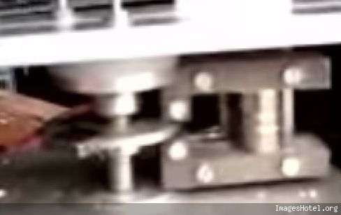

Je n’ai pas fait de vidéo pour l’instant, le montage est sur une plaque de contreplaqué et le petit aimant vient frotter au stator à cause de la déformation de la plaque.
Je vais déménager l’ensemble sur une grosse plaque d’alu pour éviter ce défaut, ensuite je vous montre ça.

Voici la suite
C’est un peu flou, je ne sais pas si je vais fini par savoir me servir de ce truc.
Pour ce qui est du système JPC ce n’est pas gagné, voyer vous-même la sortie est assez freinante !

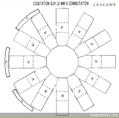

Il faut mettre 1 aimant commutateur avec la même polarité que l'aimant du stator en avance sur le fer du rotor et un autre aimant commutateur en retard avec une polarité inverse . Ainsi on crée un déséquilibre suiveur permanent . La force freinante à la sortie du fer est ainsi annulée et n'existe qu'une force d'attraction pour l'entrée du fer. Je dois partir , dès que j'ai le temps je fais un dessin pour un MM linéaire , c'est plus lisible. Si ça fonctionne pour un MM linéaire cela fonctionne aussi pour un MM . C'est le parfait lissage dont tu parlais quartz, à condition que cela fonctionne vraiment.

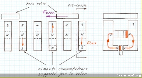

Voilà le dessin , on peut très bien avoir un nombre d'aimants de commutation double, cela réduirais la longueur du fer du rotor.
Le circuit magnétique du stator no 1 fait circuler le flux de l'aimant stator vers l'aimant de commutation et de ce fait laisse échapper le fer sans retenue. Par contre le circuit magnétique du stator no 3 est polarisé du côté du fer qui s'approche et provoque une force d'attraction tangentielle avec un grand levier par rapport à l'axe de rotation du rotor ( la force radiale indésirable existe aussi ). Le rotor subit donc une accélération et accumule une énergie cinétique qui va permettre d'attaquer le circuit magnétique du stator no 4 en répétant la même opération déjà décrite et ainsi de suite.
Si le système des aimants de commutation devrais s'avérer freinant , le couple de freinage devrais être plus petit que le couple moteur des fers du rotor, à cause de la différence favorable des longueurs de bras de levier entre les forces freinantes et motrices. Si on s'arrange d'avoir un entrefer plus petit avec les fers du rotor, on devrais en plus avoir des forces motrices plus grandes aussi ( dans les limites de la commutation ), sauf si cela exercerais une rétroaction indésirable sur les aimants de commutations.
C'est pourquoi je lorgne du côté de la commutation magnétique en cascade, car elle permettrais de translater les forces motrices sur un bras de levier encore plus grand et ce serais tout bénéfice pour le couple moteur.
Peut être il existe une autre voie, c'est celle d'utiliser des matériaux magnétiques ayant une réluctance plus faible que le fer ou les tôles de transformateurs mais ayant la même capacité d'induction élevée que ces derniers. A ma connaissance le mu-métal sature beaucoup trop vite. Alors je crois que ce n'est que du rêve et comme vous le savez je rêve beaucoup.
PS pour diminuer les forces radiales on pourrais faire circuler les fers du rotor entre le U du circuit stator.

Pour cisco qui est seul au front concernant le MM à commutation, voici un dessin pour améliorer la visibilité du concept et pour éliminer le problème des points dur provoqué par les aimants commutateurs.
J'ai pas dessiné les aimants commutateurs pour la simple raison que je ne sais pas encore où les placer de façon optimale. Ce sera la pratique qui va le déterminer. Je vous laisse aussi cela à votre appréciation à tous, autrement c'est toujours les mêmes qui bossent icon_biggrin.gif L'important c'est d'éviter le freinage du fer en quittant son pôle tout en étant attiré par le pôle suivant polarisé au bon moment par l'aimant commutateur placé vers le centre. L'idéal c'est de laisser un petit entrefer entre les 12 circuits magnétiques pour éviter une fuite du flux de l'aimant commutateur.
Pour le premier proto il serais judicieux d'avoir un rotor commutateur indépendant, comme JPC , actionné soit à la main soit avec une petite perceuse à main ou encore beaucoup mieux une petit moteur à courant continu qui permettrais de démontrer le COP.
La question se pose : pour faciliter le fonctionnement de ce MM pas à pas il serais favorable d'avoir une section grandissante du circuit magnétique dans le but de diminuer le vide entre chacun des 2 x 12 pôles polarisés successivement par l'aimant ( s) commutateur. Mais voilà ça complique bigrement l'exécution mécanique pour un tout premier proto.
Les fers didactiques 1,2, 3 ne sont là que pour mieux visualiser et poser les aimants commutateurs. Pour le fer 2 on voit qu'il est en position d'équilibre .
Ecrit le: Mardi 27 Janvier 2009 à 14h40 Posted since your last visit
Derfla , que pense tu de cette solution, le rajout de deux rondelles métalliques pour adoucir le passage en rotation.

Hello Cisco,
Première chose à faire il faut éliminer le freinage qu'on peut éliminer. Regarde cet extrait de ta vidéo
Le petit diamètre du rotor sur lequel est fixé l'aimant commutateur passe visiblement sur environ 330 -340 degrés de sa rotation dans l'entrefer. Cet entrefer est le siège d'un champ magnétique , le fait de faire tourner ce petit rotor dans cet entrefer crée des courants de Foucault. Je suppose que ce petit rotor est en alu, le remplacer par du fer c'est échanger un cheval aveugle par un borgne. L'alu est bon conducteur d'électricité sans être le meilleur , il conduit mieux que le fer.
La solution rapide pour un test de l'élimination du freinage intempestif se serais de couper ton alu pour qu'il ne passe plus par l'entrefer.
Ne te fixe pas sur le problème du point dur c'est normal qu'il est là puisque qu'il y a un seul entrefer. C'est normal que l'aimant commutateur se bloque dans l'entrefer. Regarde le dessin que je viens de poster. Il n'y a plus de point dur . L'aimant commutateur vois défiler un entrefer et une réluctance quasiment constants.
Les courants de Foucault peuvent être utilisés comme frein et comme embrayage, exemple :
Embrayage à courant de Foucault
Je dois partir pour 1h, n'hésite pas à poser des questions
