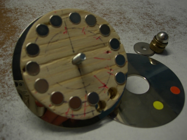

Il est vrai que depuis environ un mois, je n'étais point trop présent sur notre forum préféré icon_biggrin.gif . et pour cause je travaillais sur un nouveau "bousin" .... icon_biggrin.gif icon_lol.gif

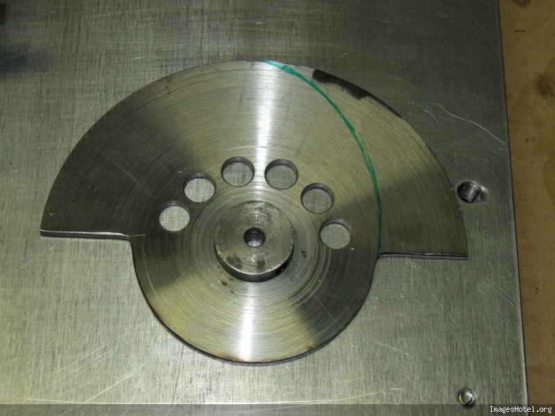

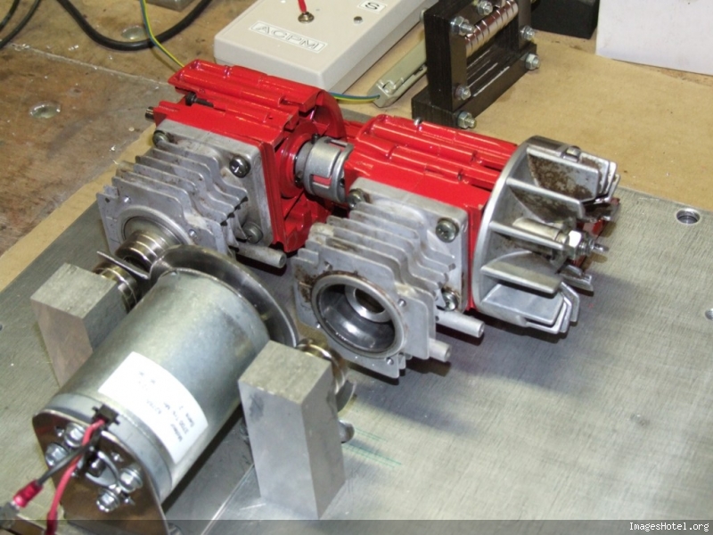

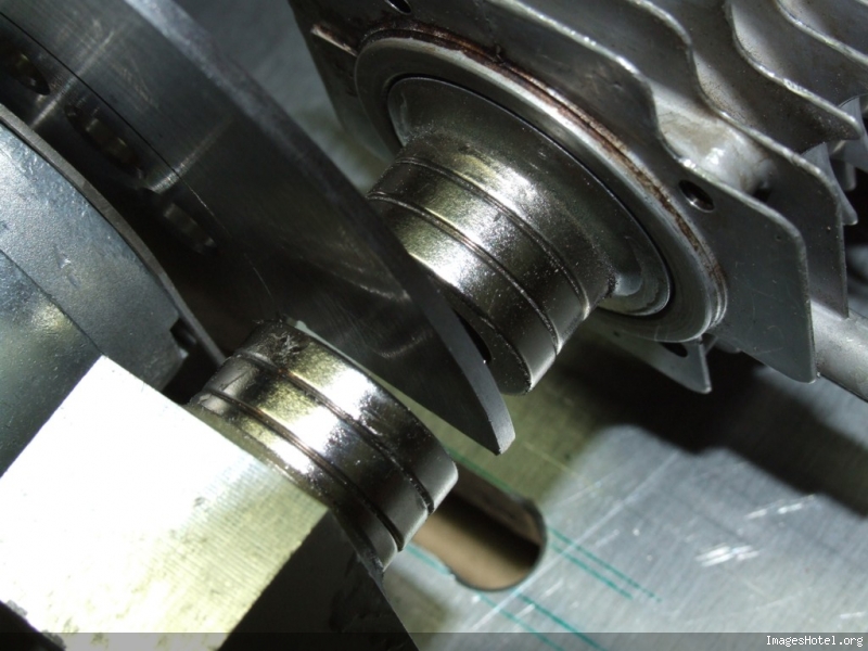

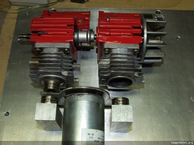

Comme promis, voici les premières images d'un MM a pistons. il reste énormément de travail, ne me demandez pas si il est "sur-unitaire", je n'en sais rien pour l'instant, mais il tourne ....
Une rapide explication: deux vilebrequins décales a 180 ° équipes de pistons magnétiques sont déplaces dans une chemise non magnétique par le biais d'un disque ou "valve" rotative. Les culasses sont elles aussi équipées de neos fixes. l'ensemble bloc moteur bielles pistons ont étés récupérés sur deux tronçonneuses HS.
Le disque ou valve rotative en acier doux est mue par un petit moteur électrique qui sert de pilote a l'ensemble (plus le disque tourne vite, plus le MM a pistons tourne)
je n'ai pour l'instant pas fait de mesures en sortie du bousin, mais comme je vous le disait plus haut, ça tourne et c'est déjà un très bon début .... icon_biggrin.gif
Voici les premières photos:
http://www.imageshotel.org/images/naca44/dscf1599.jpg
http://www.imageshotel.org/images/naca44/dscf1600.jpg
http://www.imageshotel.org/images/naca44/dscf1596.jpg
http://www.imageshotel.org/images/naca44/dscf1601.jpg
Et un petit bout de film:
http://www.dailymotion.com/naca4412/video/13836408
A suivre

c'est beau en tout cas... Sympa la vidéo, avec la zique qui va bien !
peut-être qu'en ralentissant le bouzin, on limiterait au maximum les pertes dues au balourd inhérent à la forme du disque, ainsi qu'aux courants de Foucault ?
Je pense aussi à un système simple de masses et de poulies pour mesurer directement les énergies d'entrée/sortie sans passer par de l'électrique qui enlève du rendement ..

Ecrit le: Lundi 02 Février 2009 à 22h21 Posted since your last visit
Remarquable ta machine Naca,
Tu as fait une mécanique de rêve.
Effectivement tu as raison avant de se lancer dans une mesure quelconque,
il faut optimiser la sortie du disque des néos.
La découpe que tu as pratiquer te soustraie du couple, je pense, car tu n'as plus une concomitance d'entré sortie des pastilles.
dans la première version au moment ou tu sort d'une paire de pastilles tu entre dans l'autre.
d'ou l'équilibre relatif qui se crée.
en revanche dans la seconde configuration il n'y a plus cette équilibre.
d'où augmentation du couple résistant à la commutation.

Ecrit le: Mardi 03 Février 2009 à 11h00 Posted since your last visit
Naca : Magnifique vidéo, icon_biggrin.gif icon_biggrin.gif sur le moment je n’ai pas tilté, l’age sans doute. Mais ce système m’est revenu en mémoire, à l’époque j’avais fait un croquis un peu semblable à ce que tu as construit.
Je n’avais pas trouvé la solution de sortie des deux néos en opposition.
Maintenant j’en ai une !!!
À plus.
Ecrit le: Mardi 03 Février 2009 à 20h02 Posted since your last visit
Merci a tous pour votre soutient, l'affaire n'est pas gagnée .... je pense que j'ai encore pas mal de taff avant d'etre surunitaire. . . icon_eek.gif
J'ai utilisé pour l'instant du fer pour realiser le disque rotatif, je compte bien utiliser du µmetal que j'avais precieusement gardé lors de mes differents protos ....
En parrallele a ce MM, je vous suis totalement dans la demarche de la gachette magnetique. Sur la 3eme photo du MM a piston, vous verrez egalement un module identique a celui de Cisco qui m'a permis de comprendre ce process. Process qui pourrais bien être utile si mon "disque rotatif " s'averre etre trop gourmand en energie.

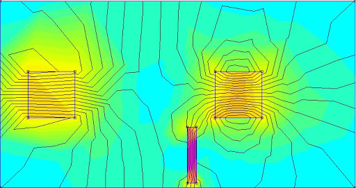

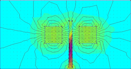

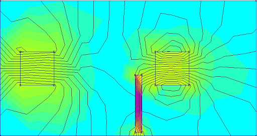

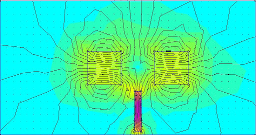

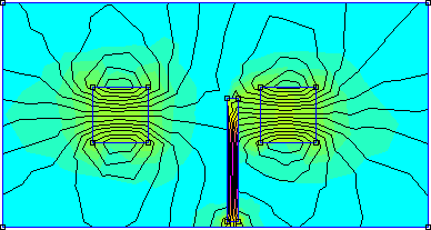

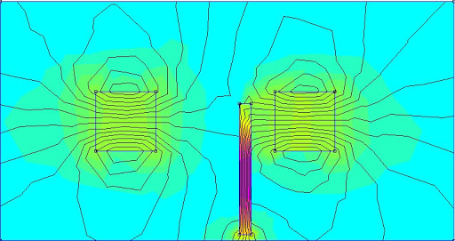

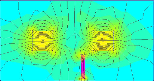

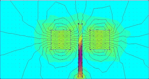

Je viens de faire mes premiers pas avec FEMM.
J'ai fait une petite simulation de la machine à pistons de Naca.
Avec écran:
Sans écran:
L'animation:

Merci pour ta simulation Yatanagan, pour autant je n'arrive a visualiser que les photos avec et sans ecran. le lien pour l'animation n'est pas actif...
Dommage, j'aurais bien voulu voir l'animation.
Ecrit le: Jeudi 05 Février 2009 à 19h12 Posted since your last visit
Bonsoir Naca,
En effet il y a un problème avec l' animation et Picasa , elle ne marche pas une fois sur deux chez moi quand j' ouvre le forum !
Essaye en recopiant directement dans ton navigateur un des 2 liens suivant:
http://picasaweb.google.com/lh/photo/kHZpT...feat=directlink
http://lh4.ggpht.com/_c1lHyzwgkZQ/SYjk8pc5.../PistAnim-1.gif
Les autres images de la simulation :
Si tu veux une simulation sur une condition plus précise, fais signe,
j' essayerai de te donné satisfaction dans la limite de mes moyens.
On remarque, que même quand le disque est dégagé, qu'il capte encore
beaucoup de flux. D' ou l' importance des pb de court-circuit magnétique.
Avec les commutateurs de JPC c'est terrible, un commutateur seul fonctionne très bien, mais plusieurs placés à proximité les un des autres, et c'est la catastrophe, plus rien ne marche.
Ecrit le: Vendredi 06 Février 2009 à 15h56 Posted since your last visit
Pour autant, tel que le montre ton animation sur FEMM, la distribution n'est pas juste...
Lorsque un des pistons est au point mort haut, le disque doit etre en phase de retrait.
Lorsque le piston est au point mord bas, le disque est en phase d'approche.
Des que j'ai un instant, je t"envoie par MP, une cotation plus precise de l'ensemble.
Ce weekend, je compte realiser un disque avec du µmetal.

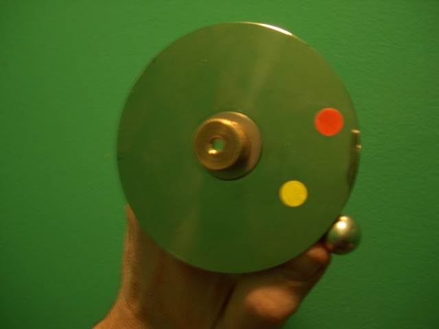

Comme j’avais le matériel, j’ai refait l’expérience de Padawan, en m’inspirant de ses éléments de maquette.
Pris en sandwich, entre 2 flasques provenant de disques durs, 14 aimants (Cylindre 10-10 / N38) sont disposés en spirale (9mm/tour), sur 7/8 de la circonférence.
La bille (Sphère 15 / N38 / 14grammes) est un néo également, qui circule sur la tranche des flasques.
La disposition des aimants n’est pas parfaite, due à l’imprécision de la spirale, des trous de 10 dans un bout bois pourri.
Sans vitesse, la bille a un léger crantage, du à l’espace libre de 4mm entre cylindres.
Mettre des aimants supplémentaires sur le dernier de la course ne sert pas à grand chose, la bille s’arrête quand même sur le dernier…
Sans blague, avec 2 ou 4 aimants supplémentaires, la bille s’immobilise même avant ces derniers.
Comme je ne peux filmer, je décris les particularités :
On voit les 14 aimants en spirale, maintenus enchassés dans un bout de bois.
Position limite de D et de la bille, à 4H, où la bille remonte d'elle même, sans aspiration préalable.
Gommette jaune (D) = position de l’aimant de départ (le plus proche du centre du disque)
Gommette rouge (A) = position de l’aimant terminal de la rampe (éloigné du centre de 8mm par rapport au jaune).
Disque aimanté en position verticale. Sens de rotation horaire.
Si je place la bille à l’aplomb de D, jusqu’à 4h, elle fait le tour jusqu’à A.
Toutefois, D à 6h ( point le plus bas) la bille effectuera le tour, seulement si je la place avant D, en la laissant se faire aspirer.
Dans ce cas idyllique : aspiration de la bille avant le point D situé à 6H + la bille remonte toute seule grâce à la rampe encore éloignée + elle dépasse 12H avec une certaine vitesse (qui cependant ralentit) , mais ayant accumulé de l’énergie de gravitation + elle redescend en accélérant grâce à la rampe plus proche et à l’énergie accumulée.
Et bien, même dans ce cas, elle se bloque au point d’arrivée A (situé à 4h30).
Sans le dépasser, pour recommencer la boucle…
icon_arrow.gif Donc ce « smot », avec une rampe progressive simple avec des aimants identiques, en s’aidant de l’aspiration magnétique, de l’énergie de la rotation, de la gravitation, ne parvient pas à dépasser le dernier aimant de la rampe.
Pour se réaliser, il y a un truc, qui n’est pas dit dans la chanson…
PS :En position horizontale, en donnant une impulsion forte à la bille, à la limite de l’éjection, elle fait 2 à 3 tours, et plus facilement dans le sens anti-horaire (en rampe décroissante)

Cisco, j'attends avec impatience le montage d'un 3 ième stator, si le bout de rotor passe également cela devrais passer aussi pour les 5 stators suivants et on devrais pouvoir crier victoire . A moins que tout ceci est dû à l'effet élastique ( impulsion d'attraction à l'entrée ) comme quartz l'a laissé entendre en posant sa question pertinente.
Gegyx, pour moi il y a aucun espoir avec un SMOT de ce genre, ou avec un genre padawan ou pas, c'est à dire avec une seule bille aimant. A mon avis, on aurais plus d'espoir en inversant le rôle du stator et du rotor ( = la bille aimant ) et en mettant suffisamment ( mais pas trop ) d'aimants stators répartis uniformément autour du rotor en spirale comme le tien mais avec une progression régulière de la spirale . Comme ça on a plusieurs stators qui poussent en même temps pour faire passer chaque point dur provoqué par la fin de la rampe lorsqu'on travaille en attraction entre rotor et stator.
Ce serais vraiment un plus si on pouvais trouver un soft de simulation magnétique simple et bon marché qui prendrais en charge les forces et le couple entre rotor et stator, mais tout ceci c'est encore du rêve.
Pendant mes petites vacances surunitaire j'ai quand même avancé un peu le futur commutateur statique. Je suis en train de faire à la vitesse de l'escargot les 4 corps de bobines et ensuite je pourrais terminer le proto avec le bobinage à la main des 4 bobines. Tout le reste est terminé.

Ecrit le: Samedi 07 Février 2009 à 12h50 Posted since your last visit
Merci Derfla, icon_biggrin.gif l’effet élastique est dû à l’aimant qui n’est pas engagé dans le premier stator, c’est ce que le fait accéléré a son entrée dans le stator, et c’est aussi ce qui l’empêche de sortir.
C’est le petit aimant qui est le patron du montage et comme tous les patrons c’est lui qui décide, il ne faut qu’à aucun instant il ne quitte les stators, et avec un troisième, on n’aura pas plus de résultat, il faut que l’ensemble soit complet.
Merci Gegyx , icon_biggrin.gif Les gros aimants qui sont dans les stators n’ont aucune influence sur le rotor, comme l’a démonté Thx4 sur ses dernières vidéos, il n’y a pas de champ magnétique qui rayonne, tout passe dans les tôles de transfos, le fait de les éloigner ne change rien.
Pour ce qui est du doublage du montage cela ne marchera pas, le petit aimant a beaucoup plus de couple que le rotor, il ne faut pas qu’il quitte les stators pour lui enlevé son influence tangentiel.
