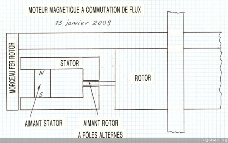

Super Quartz j'ai vu que tu avais simmuler mon schémas de commutateur en Y, meme si cela ne correspond pas tout à fait à mon schémas si ça peut t'aider pourquoi pas?
Personnellement je ne comprend pas pas bien ta simu, c'est vu de quel coté?
Je vais tenter d'expliquer pour que tout le monde comprenne bien.
D'après ce que j'ai dessiné il y a un gros néos au milieu et l'aimant commutateur a une section carrée qui est égale à la moitié du néos central.
Ce néos central est mis entre des toles de transfo en forme de Y
Donc un Y au dessus et un autre Y en dessous.
L'aimant commutateur ne sors jamais de la base de Y il va simplement d'un coté à l'autre (avec un entrefer le plus petit possible)
Maintenant ce qu'il faudrait savoir: si vous mettez le schéma de l'Y devant vous, si l'aimant commutateur se trouve à gauche dans la base de l'Y, il y a t'il une aimantation au bout des branches gauche de l'Y du dessus et de l'Y du dessous ?pour moi non. Et en principe il y a de l'aimantation dans celles de droite :pour moi oui.
Maintenant avec l'aimant commutateur placé à droite dans sa base, il y a aimantation daans les branches de gauche et plus dans les branches de droite de l' du dessus et de l'Y du dessous.
Qui peut me dire si j'ai raison?
Le fait que le'aimant commutateur reste toujours dans la base de l'Y permet de pouvoir le déplacer sans trop d'effort.
Yatanagan je ne prétend pas voler les secrets de Jpc le Y m'a fait simplement penser à cette forme de commutateur.
a++

Oli, avec FEMM le log de simulation, on ne peut pas dessiner se que l'on veut,
surtout pas en 3D.
c'est la raison pour laquelle nous sommes contraints de trouver des représentations équivalentes.
Ton design en est un vif exemple.
j'ai tenté de représenter au mieux l'esprit de ton schéma, en symbolisant des branches très légèrement séparées,
afin que le champ résident du barreau soit ou non validé par la pastille "commutatrice".
Cela dit le fait de rassembler des éléments magnétiques les uns à cotés des autres, comme est en train de la faire Cisco,
va permettre que la ou les pastilles de commutations ne sortent jamais vraiment d'une pièce polaire.
Ceci va effectivement permettre que la résistance mécanique moyenne soit la plus faible possible,
car il n'y aura pas d'arrachement magnétique franc.
à suivre donc.

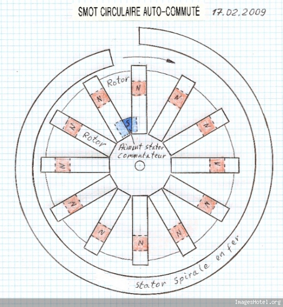

Voici un plan d'un SMOT circulaire auto commuté et simple à réaliser. Une version plus musclée concernant le couple serais d'utiliser le commutateur magnétique à 2 aimants N-S et une spirale rampe constituées avec des aimants.
Dans cette configuration la commutation magnétique se réalise sur le rotor. Pour échapper au freinage final à la sortie de la rampe on coupe la polarisation du H avec un seul aimant commutateur fixe. Il se peut que cet aimant est dessiné un peu trop court. Pour éviter de courber en spirale la rampe, on peut réaliser cette dernière avec des petits barreaux jointifs de fer positionnés perpendiculairement au plan de rotation.

C'est un grand moment que tu nous fais vivre là Derfla !!
Tu nous balance ça comme si de rien était !
Le libérateur magnétique statique de fin de rampe par commutation magnétique direct.
La vache ça c'est un scoop de première.
Comment as tu faits cette association d'idée, c'est sidérant.
Bravo pour ça.

Merci quartz, pour tes compliments. Il est possible mais pas certain qu'il s'agit d'un phénomène psychologique de compensation face à la grande déception provoquée par l'échec récent de la commutation statique.
Bien qu'étant attiré plus par le tout statique, me voici à nouveau confronté à de la mécanique pure et dure , car cela me titille de vouloir essayer cette configuration qui me semble hurler qu'elle est fonctionnelle car d'une compréhension évidente. Pour une première approche simplifiée et pour m'économiser le travail au max je pourrais installer sur le rotor que 2 circuits de commutation à 180 degrés. Pour la rampe l'utilisation d'un fer équerre coupé en petits morceaux et fixé sur du bois tout le long de la spirale me paraît être une solution facile à mettre en oeuvre. Je vais encore y réfléchir avant de me lancer à l'eau.
Ecrit le: Mardi 17 Février 2009 à 14h21 Posted since your last visit
Quartz, l’idée de la spirale est une éventualité , il faut faire des tests grandeur nature pour voir quelle est le meilleur système.
Le plus gros du boulot se situe dans la fabrication des commutateurs, une fois que cela est réalisé, ensuite on peut tester plusieurs solution, ( rotors multiples, spirale, alternateur).

Ps: Derfla ton plan c'est une bombe de reflexion, je le verrai associé avec le plan de Quartz entrainement par l'exterieur en spirale et commutation au centre !!
a cogiter en tous cas ! bravo mec !

Bien Derfla !
Beau raccourci méningique.
Je crains qu’un aimant commutateur, bien que situé près de l’axe de rotation ne retienne un peu trop les rayons métalliques porteurs d’aimants.
Je pense d’un simple élément en fer doux ferait le boulot de commutation, car il pourrait être placé bien plus proche des rayons grâce au meilleur ajustage et à un moindre jeu (défaut à la fabrication) près du centre. Alors qu’en même temps les extrémités des rayons auront une fin de spirale proche et un début de spirale très éloignée.
mon avis : une spirale est quand même plus simple à faire en cintrant un plat sur un cylindre, et en le fixant sur un socle selon une légère spirale. Plutôt que couper une multitude de plats et les juxtaposer.
Une question: le pôle Sud qui va avec l'aimant dont tu as représenté le Nord en rouge, il est situé où, dans le prolongement du bras ou perpendiculairement ?
Car le retour du flux est à envisager (Le monopôle n'existe pas).
Chapeau bas, l’ami !
Et encore ! Tu n’as pas du voir (donc pas t'inspirer) le lien sur le trottoir d’en face, qui m’a empêché de dormir pour une application avec des bobines, sur la roue de Harry Paul Sprain :

Mon schémas devait être vraiment ... ça vous rappel rien ?
Salut à tous,
En ce qui concerne la commutation du flux, j'ai pensé à un système qui s'apparente à ça :
Un disque mobile sur lequel sont fixés des néos avec leur armature métallique et qui sont attirés par une barre de fer fixe (ou de néos) située en périphérie.
Un néos fixe bien placé permettrait la commutation du flux dans le dernier néos mobile qui se trouve au point dur et qui bloque donc la chaine. Ainsi le point dur serait éliminé (ou très fortement diminué), permettant aux néos mobiles suivants de continuer leur chemin et ainsi de suite si vous voyez ce que je veux dire ......
29 janvier 2009
Je vais prendre des cours de dessin dorénavant ...
PS : Derfla ça commence à être sympa. Merci encore

Je ne dirai pas que Derfla a pompé jys17 mais bon, jusque dans la couleur du papier !! (je déconne)icon_biggrin.gif
Un petit mot de consolation pour Jys17 «tous les génies méconnus sont passés inaperçus » icon_biggrin.gif
ça fait encore plus mal !! icon_biggrin.gif je te rassure on est dans le théorique pour l’instant !!
Pour en revenir au proto j’e pense que l'on tourne autour sans jeux de mots
une petite idée pour l'instant théorique, mais je reviens sur une vieille idée
je vous en dirai plus demain (l'esprit c'est la rampe dynamique) icon_rolleyes.gif
Ecrit le: Mardi 17 Février 2009 à 22h59 Posted since your last visit
Si on prenait pas la peine d’agrandir ton dessin, on aurait pu croire que les aimants se déplaçaient sur le rayon. Désolé.
Dans ton dessin le néo fixe fait de l’effet sur un aimant d’un bras. J’ai fait un petit test avec un aimant attirant une lame, puis retenu par un autre aimant un peu plus loin derrière lui. Et bien l’effet est, mais est minime.
Derfla boucle 2 aimants sur 2 bras, mais je ne sais où se situe le bipôle des 2 aimants.
Quartz/ Bravo pour ta rapidité à dégainner avec les Femm...
De toutes manières, l’interface de 0,1 prédomine sur celle de 0,2, très relativement certes, mais certainement.
J’en reviens à comparer : ton aimant violet se situe entre deux bras (rayons), que je ne vois pas sur le dessin de Derfla.

En re-étudiant le dessin de jys17 j'ai cette fois compris qu'il s'agit du même concept , c'est à dire un SMOT circulaire auto-commuté. Alors c'est bien notre ami jys17 qui a pondu le premier ce concept , malheureusement desservi par une mauvaise communication de son idée ( dessin et explications ) . Alors je dis bravo à notre ami jys17 pour son concept qui intègre la notion de la commutation magnétique et celle du SMOT, tout en étant désolé pour lui du fait que son idée n'ait pas été reconnue à temps .
Gegyx, je vois que tu as des problèmes de visibilité avec mon dessin pourtant plus clair que celui de jys17. Le dessin représente donc 12 H couchés et fixés sur le rotor. L'aimant est entre les 2 branches du H , c'est pourquoi l'aimant est dessiné en pointillé car il est caché par la branche supérieure du H couché. Il m'est impossible de représenter les 2 pôles de l'aimant sur le plan car les 2 pôles sont superposés. En résumé on a sur le dessin 12 commutateurs, ou mieux dit 12 aimants du rotor à commuter le flux à la fin de rampe, sauf que le rotor est devenu stator user posted image][/URL]
Il ne reste plus qu'à réaliser le montage, le plus difficile c'est quand même la spirale. On cherche bricoleur averti et motivé.
