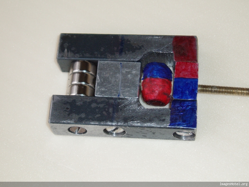

Cisco, JPC se demande pourquoi tu as photographié ta "fleur" sur son établi, il a cru reconnaître son borde.......l. icon_lol.gif icon_lol.gif icon_lol.gif
J' ai fini la partie commutateur, le plus difficile reste a faire. icon_sad.gif
Ici la photo d' un élément d'un futur trésor du musée des râteaux ??? icon_confused.gif

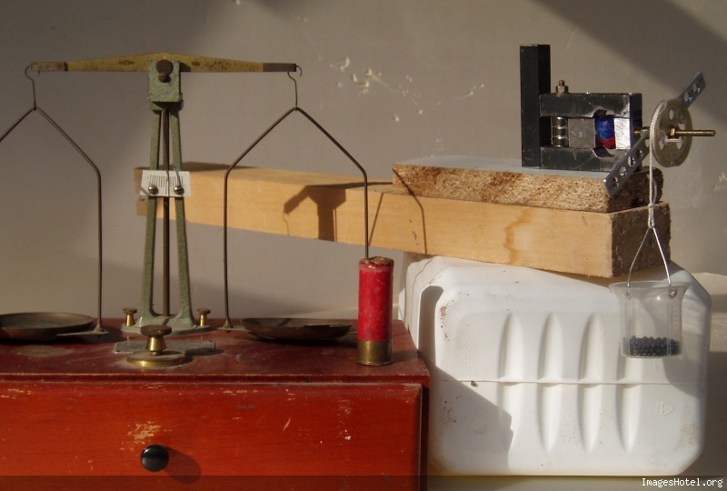

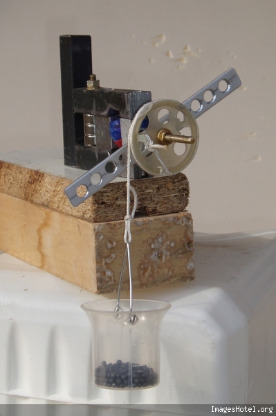

Je suis en train de procéder à la mesure du couple nécessaire au retournement de l' aimant du commutateur.
Pour cela j' ai fixé une poulie sur l'axe de l' aimant, avec une ficelle enroulé autour et un petit seau que je remplis progressivement de petites billes de plomb, jusqu' a provoquer le retournement de l' aimant. icon_smile.gif
En pesant le seau et connaissant le diamètre de la poulie je peux obtenir le couple. icon_cool.gif
Les photos de la manip.

yatanagan, voilà une approche rationnelle et objective qui nous rappelle les travaux de notre ami Biganos qui je l'espère ne saurais tarder à sortir de son hibernation icon_biggrin.gif
Hello AutoReverse cela fait aussi longtemps qu' on ta pas vu.
Avant d'entreprendre un montage pratique motorisé sur la commutation à 2 aimants, je suis en train de coucher sur papier le brouillon ( avant que je l'oublie ) d'un nouveau concept d'un système générateur électro-magnétique gravitationnel à balancier . Il y aura une roue avec un couple continuel grâce à un moteur électrique , cette roue va rouler à l'intérieur d'une grande roue et qui déséquilibre cette dernière comme un hamster dans sa roue . Le couple déséquilibrant n'est pas donné directement par le moteur électrique mais par la consommation de courant du générateur. Plus on consommera de courant plus la gravitation intervient pour donner sa propre énergie additionnelle ( à condition de récupérer l'énergie de la grande roue ) en déséquilibrant d'avantage la grande roue. Je crois pouvoir vous dire que vous allez être surpris si vous comprenez son mode opératoire. Cette idée me viens trop tard, personnellement il me sera impossible de la réaliser car trop importante au niveau d'une réalisation pratique mais je la mettrais sur d'autres sites dans l'espoir que cela déclenche des vocations bricoleuses.

Quartz, l'astuce dans ce système consiste à utiliser un balancier comme support pour le stator du moteur électrique , qui est la cause primaire ( le moteur ) du déséquilibre de la grande roue. Ainsi le contre couple du moteur peut s'exprimer librement sans venir neutraliser le couple moteur de la petite roue nécessaire pour déséquilibrer la grande. Ce balancier est porté par la petite roue qui en fait est une couronne sur laquelle est monté une quantité de circuits magnétiques avec leurs bobines pour donner leur énergie électrique. Pour que ce système puisse fonctionner il faut tirer de l'énergie sur ces bobines autrement il n'y a pas de force freinante réactionnelle pour faire rouler la petite roue dans la grande. La grande question consiste à savoir si l'énergie produite par l'alternateur plus l'énergie produite par la grande roue ( qui est purement d'origine gravitationnelle ) sera plus grande que l'énergie consommée par le moteur électrique. Un dessin sera plus explicite qu'un long discours. En consommant l'énergie produite par la grande roue , aucune contre réaction , ou rétroaction ne peut remonter et influencer la consommation du moteur électrique. Que la grande roue soit bloquée ou pas il n'y a pas de variation du courant pompé par le moteur.
Ce sera l'occasion de mettre en ligne un plan de moteur à courant continu sans collecteur et sans commutation, donc sans charbons . Ce moteur doit avoir un rendement autour des 98 - 99 % selon la puissance demandée. Cela fait 7 ou 8 ans que je l'ai conçu et je crois qu'il est temps de le sortir de l'ombre. J'avais fait à l'époque un prototype mais je l'ai cannibalisé depuis longtemps pour d'autres essais. Il me reste plus que le circuit magnétique que j'ai déjà montré ici sur ce forum, c'est un transfo torique percés de trous.

Je me dégage un peu de temps ce wk pour le commutateur essentiellement en fer (1 seul néo)
Le rotor est composé de 2 pièces : l’idée simplissime :
Lorsque le rotor est entraîné par une des quatre petites rampes, juste avant d’arriver au point max, il donne un petit à-coup à un second rotor qui lui va fournir le court circuit, normalement rien ne s’arrête.
les rampes sont uniquement en fer (pas de neo)
