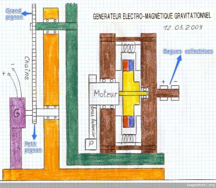

Voilà les dessins du système avec aide de la gravitation pour générer un supplément d'énergie électrique. Le but de l'opération est double :
1) Poser un nouveau concept qui permet de générer un couple dans une roue avec un moteur électrique qui est porté par cette même roue et qui provoque un déséquilibre permanent d'une grande roue. Le moteur électrique est alimenté par l'ensemble des bobines des circuits magnétiques réparti uniformément et pris en sandwich par la petite roue qui est double. La tension des bobines est redressée. On doit fournir par les 2 bagues collectrices une énergie supplémentaire en parallèle au moteur .
2) Démontrer qu'on peut soutirer de l'énergie à partir de la gravitation . Si l'énergie fournie par le générateur G est supérieure à l'énergie extérieure fournie au système par l'intermédiaire des bagues collectrices, il y a surunité et cette dernière provient uniquement de la gravitation.
Finalement je ne suis pas sûr du tout qu'il n'y a pas de rétroaction entre la grande roue et la consommation extérieure du moteur.
Les 2 dessins ne sont pas à la même échelle. Il y a 2 fois plus de circuits magnétiques et de bobines que d'aimants porté par le rotor jaune.
Il est clair que je me lance pas dans un tel chantier , trop conséquent pour moi. Peut être cela pourrais donner des idées à d'autres. Le but s'était de poser de nouvelles bornes de réflexions.
PS Une précision, c'est à cause du balancier que tout est possible. Le stator du moteur électrique "s'appuie" sur le couple contraire donné par ce balancier, déplacé à cause du contre couple de ce stator qui est sur roulement. S'il n'y a pas de balancier le moteur ne peut pas donner de couple car se serais le stator qui tournerais et briserais les fils d'alimentation.
Ecrit le: Jeudi 12 Mars 2009 à 23h06 Posted since your last visit
C'est trop de la balle ton image Derfla,
Je regarde ça et je te pose des questions demain.
Ecrit le: Vendredi 13 Mars 2009 à 07h35 Posted since your last visit
Misère de misère, j'ai oublié de mettre 2 bagues collectrices sur l'axe du moteur, comme sur mes brouillons, autrement il y a pas moyen d'alimenter le moteur par son propre générateur et par une source extérieure.
Ecrit le: Vendredi 13 Mars 2009 à 11h29 Posted since your last visit
Je m'interroge sur la validité du concept qui reste qu'une idée et ce n'est pas un projet à mettre en route, même si s'était fonctionnel sur papier, c'est trop lourd pour moi avec trop d'incertitudes.
Maintenant que nous avons un dessin sous les yeux, reprenons pas à pas le explications.
Le rotor jaune qui porte les aimants inducteurs est donc actionné par un moteur électrique porté par la petite roue brune. Si le moteur n'est pas alimenté, rien ne se passe. Dès qu'un courant est fourni au moteur le rotor jaune tourne disons dans le sens anti-horaire, les aimants du rotor va induire une tension alternative dans les bobines porté par la petite roue brune. Si on ne consomme pas de courant de ce générateur intérieur, rien ne se passe également car on considère que les pertes du système égale à zéro.
Dès qu'on tire du courant sur ce générateur interne, le courant consommé par le moteur augmente en proportion , on reste dans la classique. Il y a un couple réactionnel proportionnel au courant soutiré, qui aura le même sens que le sens de rotation du rotor inducteur jaune. On a maintenant un embrayage électro-magnétique qui donne du couple à la petite roue brune d'autant plus fort que le courant , donc l'énergie soutirée au générateur interne est plus grande.
La petite roue brune va maintenant rouler vers la gauche et va déséquilibrer la grande roue, et cette dernière va tourner également dans un sens ah pour se reéquilibrer. Mais comme le processus est continu, la petite roue brune va continuer à tourner ah et la grande roue également ah aussi longtemps qu'on maintient la consommation sur le générateur interne.
Si la grande roue n'est pas chargée la position de fonctionnement de la petite roue est très proche de l'axe vertical de la grande roue. Dès qu'on tire de l'énergie sur le générateur extérieur G la petite roue se déplace vers la gauche et augmente le déséquilibre de la grande roue pour prendre sa nouvelle position d'équilibre dynamique. Il faut noter que la vitesse angulaire du rotor jaune est beaucoup plus grande que celle de la petite roue et bien sûr la vitesse angulaire de la grande roue est encore pus faible que celle de la petite.
Si on bloque subitement la grande roue la petite va aller dans une position de déséquilibre maximum en fonction du courant soutiré au générateur interne et de l'énergie donnée à l'entrée du moteur électrique. A ce moment là la grande question demeure pour moi tout en penchant vers une réponse suivante :
Comme le couple donné à la petite roue dépend de la consommation sur le générateur interne
et que la petite roue est à l'arrêt à cause du blocage de la grande roue, la vitesse angulaire différentielle entre le rotor jaune et la petite roue est maximal, donc on va augmenter l'énergie pompée sur le générateur interne et également faire augmenter le courant absorbé par le moteur. Mais je n'arrive pas déterminer le bilan global du système quand on soutire de l'énergie sur le générateur externe G et interne.

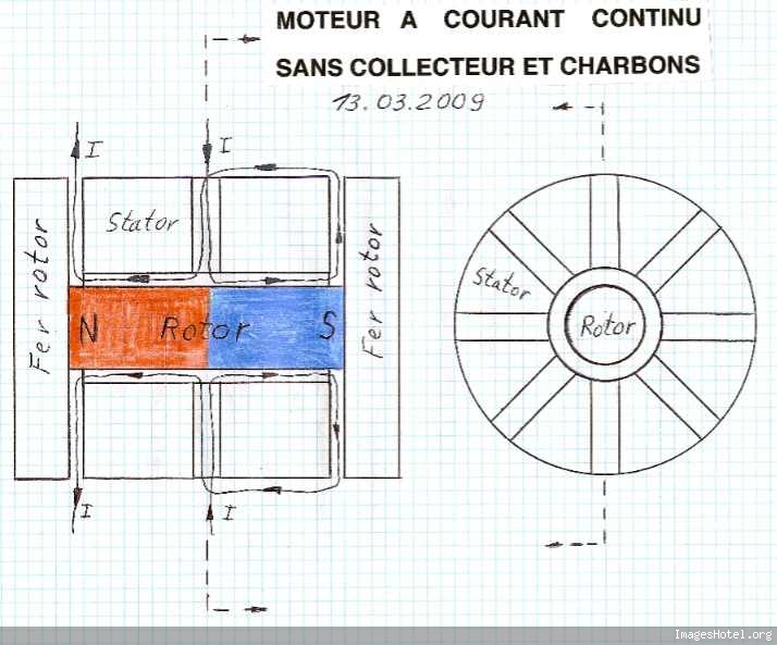

Ecrit le: Vendredi 13 Mars 2009 à 21h45 Posted since your last visit
Comme promis voici le principe d'un moteur à courant continu sans commutation, donc sans collecteur et sans charbons qui peut atteindre à cause de ça un très grand rendement. J'ignore si un tel système existe sur le marché en tout cas cela peut être intéressant pour certaines de nos recherches surunitaire dans le futur.
Sur la photo c'est le tore inférieur ( récupéré d'un transformateur torique ) avec ses trous qui a été utilisé dans le passé pour réaliser un prototype fonctionnel. En pratique on a pas besoin de bobiner comme indiqué sur le plan. Il est plus aisé de bobiner une demi du tore qui formera un enroulement et ensuite on réalise le deuxième sur l'autre moitié et enfin on raccorde correctement si possible les 2 bobines. Autrement, pour un nombre de spires identique entre les 2 enroulements , on a 1 chance sur 2 que le moteur ne tourne pas , il ne reste alors qu'à raccordé l'autre bout d'un enroulement avec l'autre et le tour est joué. On rempli au maximum un trou avant d'attaquer le suivant de tel façon qu'on arrive à une couche continue de fils dans les entrefers. Si on réalise 2 enroulements complets séparés mais avec un nombre de spires différent on arrive à réaliser un transformateur à courant continu !
Ecrit le: Vendredi 13 Mars 2009 à 22h20 Posted since your last visit
Derfla, tu nous as encore trouver une merveille là !!
Hors mis le fait qu'il n'y ai pas de commutateur, je pense qu'il y a une particularité de plus,
C'est la perpendicularitré des champs rotor / stator.
Sur un moteur à courant continu habituel, le champ du rotor s'oppose quasi frontalement, au champ du stator.
Dans ton modèle le champ du stator est purement perpendiculaire au champ du rotor.
il va probablement y avoir une incidence sur la force contre électromotrice induite.
Ainsi que sur la duré de vie des aimants non soumis à un champs directement désaimantant.
Ta création est vraiment très intéressante d'un point de vu industriel.
Imagine la taille hyper-petite que pourrait atteindre ce type de moteur.
Pas de commutation, ni mécanique, ni électronique comme sur les brusless.
Les conducteurs du stator pourraient être coulés et non bobinés,
ce qui entraine, facilité de fabrication, tension de fonctionnement très faible.
Je suis em ba llé !!
Ecrit le: Vendredi 13 Mars 2009 à 22h38 Posted since your last visit
Heureux que cela te plaise quartz, toi qui est un spécialiste des moteurs électriques. Je donne cette idée à qui le veux , qu'il soit chinois ou australien, il peut en faire ce qu'il en veux mais dans l'honnêteté et le partage. J'essaie avec mes faibles moyens de promouvoir un société plus détachée et fraternelle. Mais je sais aussi que dans ce monde de mensonge les rusés et les prédateurs de tous poils ne s'encombre pas de ces considérations morales.
Au cas où ce concept de moteur n'existe pas déjà il faudra s'attendre à des réactions prédatrices, c'est quand il y a des enjeux que le fond caché chez certains humains se manifeste. Il faut faire avec et continuons notre chemin.

Je suis un béotien en matière de moteur magnétique, mais la dernière trouvaille de Derfla me fait poser la question suivante (peut-être stupide, mais tant pis!) :
le courant étant continu, à priori, il ne sert qu'à transformer un morceau de métal en aimant. Dans ce cas, si le moteur est censé marcher,pourquoi ne pas remplacer les bobines par de vrais aimants et avoir un MM?
C'est trop simple ! Il y a surement quelque chose que je n'ai pas percuté!

L'Archange, quelques précisions sur le moteur de Derfla,
Le bobinage ne sert pas uniquement à transformer du métal en aimant.
Dans se cas précis, le courant passe dans un champ magnétique, cela permet de créer un couple mécanique entre le fils dans lequel passe le courant et le champ magnétique.

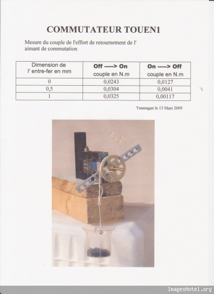

Voici les résultats des mesures du couple nécessaire au retournement de l' aimant du commutateur. icon_eek.gif
permettant de réduire l' effort de retournement de manière importante (20 à 30 fois).
Je travail dessus en espérant que les râteaux sont en vacances. icon_evil.gif

Bon Dieu! Mais c'est bien sûr!! J'avais oublié ce "détail de l'histoire" Merci Quartz
Ecrit le: Samedi 14 Mars 2009 à 22h57 Posted since your last visit
Pour répondre à L'Archange : Ce moteur à courant continu , comme tous les autres, fonctionne grâce à l'existence de la force de Laplace . Cette force est provoquée par la présence d'un champ magnétique et d'un courant électrique. Cette force apparaît directement sur le fil où circule le courant tout en agissant directement sur chaque électron. Plus le champ magnétique est intense plus la force de Laplace l'est aussi. Plus le courant est intense plus la force est grande. Plus le fil est long dans le champ magnétique uniforme plus la force est grande. A ma connaissance je ne vois aucune possibilité physique de remplacer le fil et le courant par un aimant car le phénomène physique n'est pas le même. VOICI UN LIEN QUI FAIT MIEUX COMPRENDRE LE PHENOMENE
Ecrit le: Dimanche 15 Mars 2009 à 10h41 Posted since your last visit
Yatanagan, très intéressant tes mesures, icon_biggrin.gif ce qui serait complémentaire ce serait de faire le même type de mesure sur la force tangentielle générée par le gros aimant, et ainsi faire le bilan.

Oui Cisco, il faut que j' investis dans un peson et que je monte une manip. . Le résultat ne sera pas trop significatif car mon commutateur est de piètre qualité, il est surtout fait pour la mise au point du système d'aide à la commutation.
JPC n' a pas le temps de faire du copeau sur son moteur actuellement. Il a commencé a approvisionner des tôles de transfo et la matière pour le rotor. Il ré-attaque dès qu'il sera plus tranquille.
Un entrefer de 6/10 de chaque cotés , c'est super ! icon_biggrin.gif

Salut à vous.
Yatanagan
, comme la saison de chasse se termine, si cela t’embête de dépiauter des cartouches de 12 icon_biggrin.gif , tu peux remplir un seau d’eau ou de sable. Et le peser après. Ah oui ! Faut une balance…
Justement ! Une balance de cuisine fonctionne au gramme (~) jusqu’à quelque kilos.
Il faut trouver une fixation pour la faire fonctionner en inverse. Pense à l’éloigner suffisamment des aimants car même à 30 cm c’est sensible.
Donc avec poulie et ficelle.
Je me souviens de la fois ou j’avais pesé des billes aimantées (pour expérience avec chute sur un plan incliné avec choc élastique). J’avais du la surélever de 30 cm.
Il y a aussi la balance pour les bijoutiers ou l’affranchissement, mais à quoi bon ? Une balance électronique de cuisine est polyvalente.
