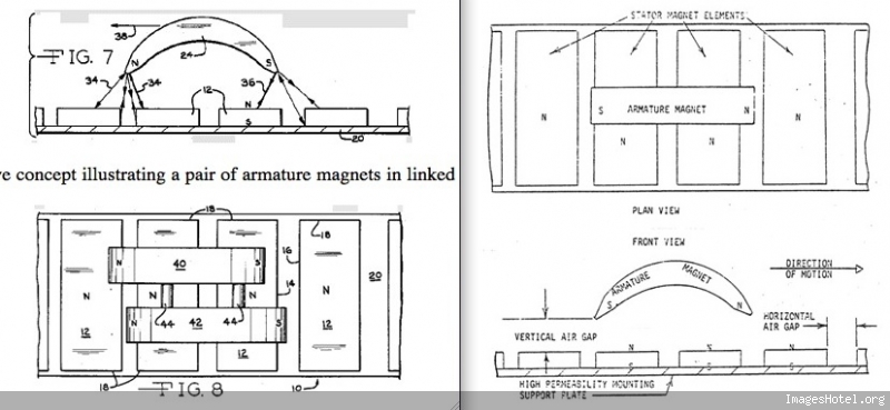

En reparcourant un peu ce lien connu sur le MM Johnson que quartz vient d'envoyer, on peut constater deux divergences/anomalies avec le MM Mylow. Cela pourrais peut être expliquer la grande difficulté d'une duplication fonctionnelle du MM Johnson . Mis à part les MM fait par Mylow, à ce jour, je n'ai pas encore vu une réplication Mylow ou Johnson fonctionner.
1) Sur le dessin de gauche la polarité des 2 aimants bananes / fer à cheval est différente avec le montage Mylow.
2) Sur le dessin de droite, les aimants du rotor sont sur une base définie comme matériel à haute perméabilité. Mylow utilise de l'aluminium pour son rotor. On peut en tout cas pas classer l'alu dans les matériaux à haute perméabilité magnétique , mais bien le fer. Cela change totalement la distribution du flux.
Question : est-ce que ces 2 divergences entre les travaux de Johnson et Mylow sont elles la cause des difficultés d'une duplification fonctionnelle des MM ?

Ecrit le: Dimanche 10 Mai 2009 à 18h46 Posted since your last visit
Merci Derfla d’avoir soulevé un lièvre.
http://img21.imageshack.us/my.php?image=johnsonm.jpg
Pour moi, sur cette fig 8, c’est la même disposition générale et je n’ai jamais entendu (ou capté) dans les commentaires de Mylow, s’il spécifiait qu’un aimant barre (polarisé N) en mouvement croisait un N puis le S du Stator(ou le contraire).
Sur le moteur fig 10
Les aimants barres devraient être sur un bandeau à haute perméabilité de champs magnétique tel que Netic CO-Netic.
http://www.magnetic-shield.com/products/conetic.html icon_biggrin.gif
Le mu métal serait possible, si on ne met pas de fer.
Le support du bandeau est constitué d’un matériau non magnétique, comme les matières plastiques synthétiques, aluminium, ou similaires.
Donc le plateau en alu reste valable. Il manque une grosse rondelle sous les aimants barres.
Autres différences : sur les espaces entre barres, et l’envergure des stators.
Ecrit le: Dimanche 10 Mai 2009 à 18h58 Posted since your last visit
Oui les dessins révèlent des incohérences curieuses,
Par ailleurs si on regarde bien le concept,
il serait préférable d'avoir des aimants quasiment plats,
