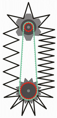

biensur avec moins d'aimant et plus de décalage entre les aimant si qq veux le fichier icon_wink.gif
Ecrit le: Vendredi 04 Septembre 2009 à 14h36 Posted since your last visit

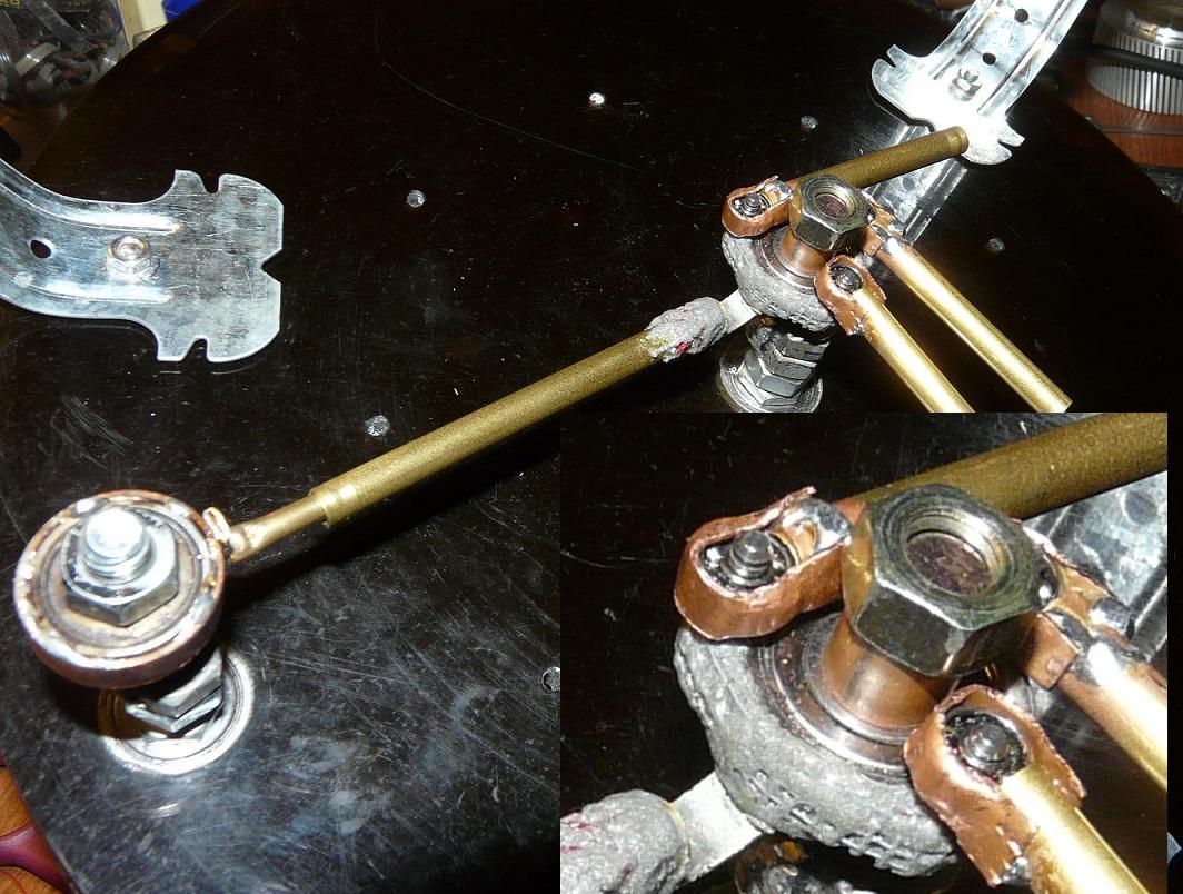

oui en plus j'ai mis de l'angle 1 ou 2 degres ca aide a mieux glissé dans le bon sens et pour le passage de porte ca doit facilité un peut
peut etre metre de l'angle plus au début pour facilité l'entré
pour collé tes aimant y a une super combine c'est la ciano fil; tu cole avec une petite goute de ciano ensuite tu entoure de fil de coton et tu etale de la ciano sur le tout c'est super solide icon_wink.gif
moi je met de la résine bicomposant aluminium avec du fil ou de la moustiquaire en fibre de vers c'est super solide mais il faut un peut plus de patience;)
exemple collage de 3 axe de 3 mm sur un roulement presque aussi solide que de l'acier
