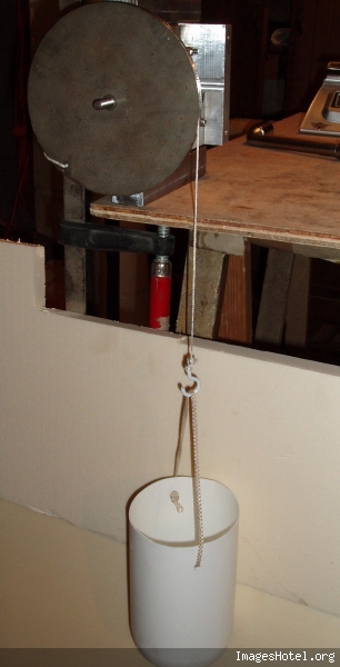

D' abord, une rectification , je viens d' acquérir, sur un site d' enchères, une superbe balance précise à 1 gramme près. En repesant la lame de scie, je m' aperçois qu' elle ne pèse pas 10 grammes, mais 16 grammes , donc la moitié = 8 grammes et pas 5 grammes . Bon, 3 grammes, ça ne remet pas en cause les performances du Roto-Commutateur !!! icon_biggrin.gif
J' ai commencé les mesures de couples, toujours avec la méthode de la poulie et du seau. Le seau étant plus grand, je peux remplacer les plombs de chasse par du sable. icon_biggrin.gif
J' ai le sable, le seau, la petite pelle, ne manque plus que la mer et le soleil !!! icon_lol.gif

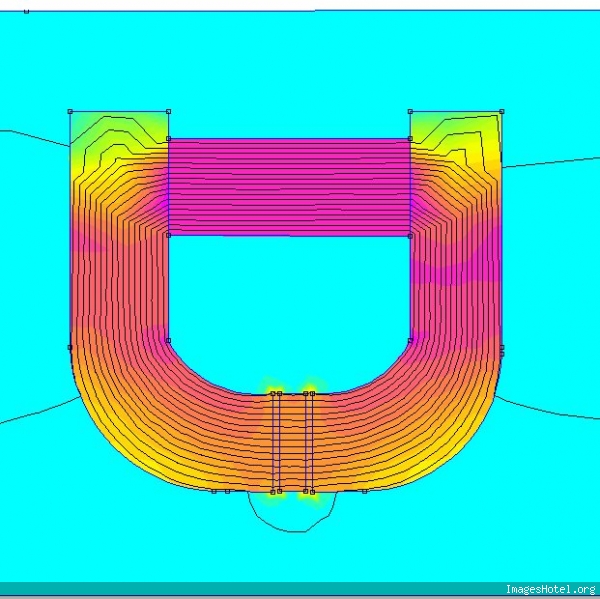

Un point sur mes tests.
J’ai modifié un des commutateurs de ma fleur pour faire un essai que je n’avais pas pu réaliser, étant donné la forme des tôles.
Un coup de fraiseuse plus tard, j’ai logé deux aimants identiques sur le même commutateur, pour comparer les différences de comportement du même commutateur avec un seul aimant.
Après pas mal de test de traction sur la sortie du petit aimant (c’est ce qui pose problème), la force d’attraction sur le stator étant sensiblement la même, je les ai comparés avec les simulations de FEMM.
Ici les aimants se commutent et rien ne dépasse.

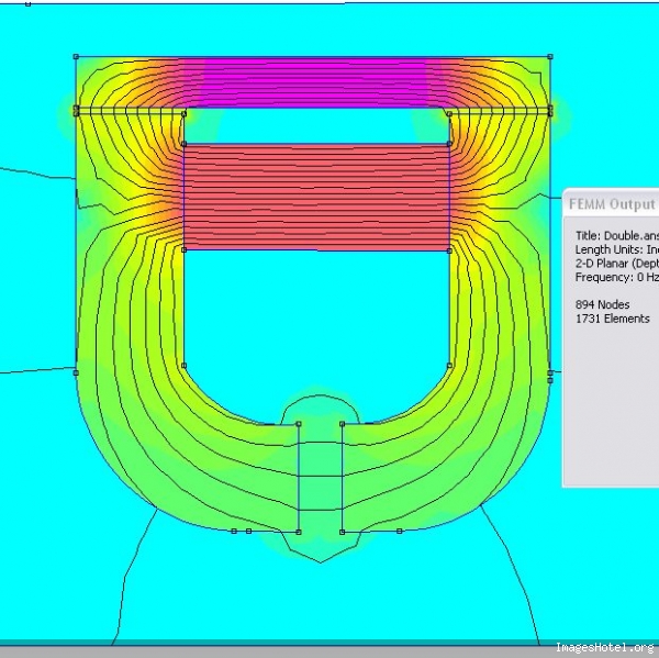

Image 2
Deuxième étape, insertion du petit aimant.
Comparaison au même stade avec le montage a un seul aimant.

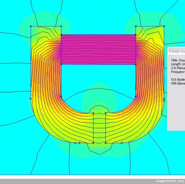

Image 3
L’entrée du stator.

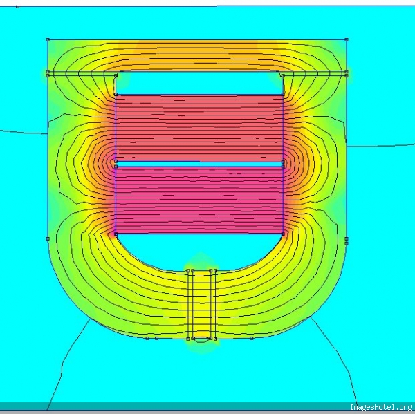

Ici l’étape la plus difficile, la sortie du petit aimant, on voit clairement que les lignes de champ sont beaucoup plus puissantes que celles qui servent a attiré le petit aimant (image suivante), ce qui est conforme avec la réalité.

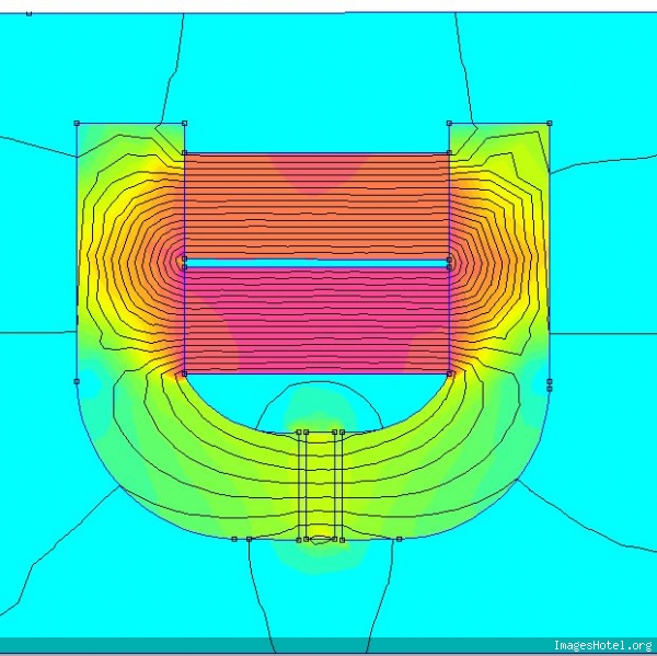

En revanche sur les simulations avec l’aimant double, la comparaison de lignes de champs entre l’image2 et l’image 3 (montage à double aimants), laisse apparaître une différence bien moindre qu’avec le montage simple. Différence que je retrouve également sur mes tests de traction.
Conclusion, cette différence est de bonne augure pour la suite.
