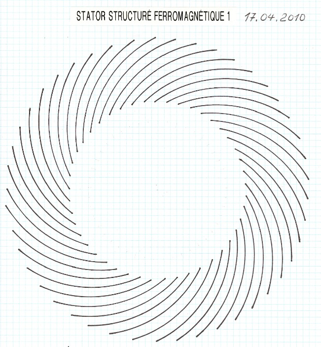

Les premiers essais du MM à stator structuré segmenté indique que le Seigneur des Râteaux m'a encore visité. Il y a seulement de petits mouvements aux points d'inflexions et rien dans la partie linéaire du stator, alors qu'en local on a bel et bien un couple, la magie du cercle a nouveau frappé. Décidément la magnétisme me surprendra toujours. Je pense qu'une vidéo ne s'impose pas mais je vous envoie une photo du montage.
PHOTO MM A STATOR STRUCTURé
Je vais encore faire quelques essais , notamment avec des aimants en arc de cercle, sans trop d'espoir et ensuite je vais attaquer un nouveau stator structuré en arc de cercle dont les centres sont distribués le long d'un cercle fictif dont le rayon est plus petit que le rayon intérieur du stator. Cela donnera ceci :
user posted image].[/URL]
Ici les aimants rotor circulerons à l'extérieur du centre de courbure des fils de fer du stator. Les stators structurés concentriques ne sont visiblement pas une solution. Ce sera mon dernier proto, ensuite je prendrais ma retraite concernant la bricole surunitaire autrement je vais mettre le Seigneur des Râteaux en burn out. icon_biggrin.gif

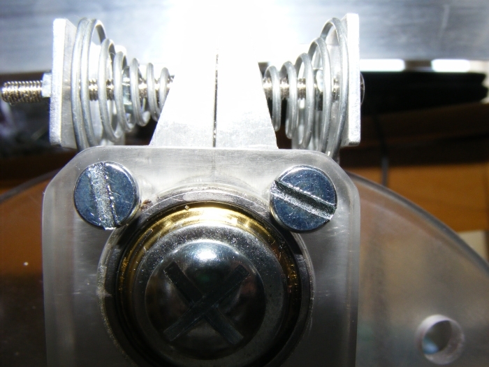

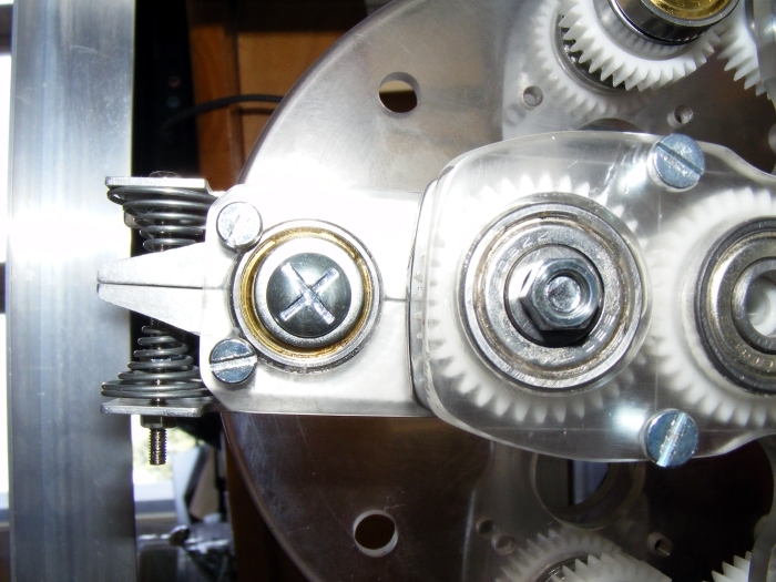

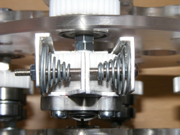

Voici les photos de ma bévue;
On voit l' élément central vissé sur la pièce de liaison inter rotors avec de chaque côté un ressort qui sera comprimé par l' une des oreilles. La vis sert juste à maintenir les ressorts.
La même chose sous un autre angle.
Une vue plus générale.
La pièce qui comprime les ressort est liée à l' engrenage dont l' axe se termine par l' écrou au premier plan. Lorsque celui-ci pivote (par exemple en sens horaire) le ressort du bas se fait comprimer par l' une des oreilles mais hélas le ressort exerce une poussée qui tend à faire pivoter l' ensemble de la pièce de liaison en sens horaire aussi et annule la transmission de couple à l' engrenage roberval, et c' est ce qui fait tout capoter.
