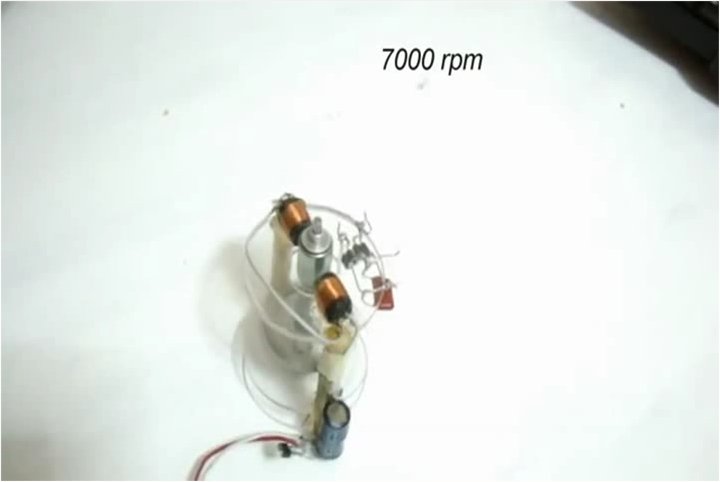

icon_biggrin.gif Hello Tous
Excellente vidéo.. Quel est l'élément que glisse l'expérimentateur entre les ressorts ?
Batterie ou condensateur ?
Ecrit le: Lundi 22 Août 2011 à 20h50 Posted since your last visit
Citation (yatanagan @ Lundi 22 Août 2011 à 19h20)
Bonsoir naca,
Malheureusement pas d’autres informations, que la source Youtube donnée par Obelix.
Si c'est un condensateur entre les ressorts, ça devient très intéressant, car cela signifie qu'il reboucle et produit de l' énergie provenant sans doute du volant d'inertie et par conséquent de l'espace temps local déformé par la rotation du volant..
Le circuit dans ce cas est relativement simple.. Une toupie qui entraine un aimant néodyme tubulaire cylindrique à aimantation diamétrale (nord et sud de chaque côté de la circonference de l'aimant cylindrique). Cet aimant induit par rotation une tension, un courant, une énergie dans les bobines à noyau (semble t'il ferritique). Ces bobines, si l'élément entre les ressorts est un condensateur, forment avec ce condensateur un circuit resonant parallele.. Le reste du circuit est constitué d'un pont de diodes ultrarapides (genre UF5007) et d'un condensateur chimique de filtrage et de réserve.. La vitesse de l'engin se stabilise de telle manière à assurer la résonance (une sorte de moteur synchrone qui tirerait son énergie de l'espace temps.. Chouette alors)
Enfin c'est ce que je présume à vue de nez, et ça vaut le coup de vérifier et de creuser la piste ..

Ecrit le: Lundi 22 Août 2011 à 22h21 Posted since your last visit
Le texte qui commente la vidéo, en espagnol (sur le lien youtube donné par Obelix):
Este motor funciona a partir de un campo electromagnético auto inducido a partir de bobinas que repelen al rotor conformado por un imán y un volante inferior con dos pesos para crear inercia. Como fuente de potencia inicial se conecta una bateria que entrega 2.4 volts que convierte las bobinas en electro imanes y al girar en las bobinas se induce a su ves una corriente alterna en el bobinado secundario de cada bobina llevando esta corriente alterna a diodos que la rectifican en corriente continua pulsante, se conecta un condesador para estabilizar la corriente obteniendo mas de 60 volts de potencia como resultado. Las bobinas funcionan como inductancias y como transformadores a su ves.
Cada bobina tiene un doble hilo de alambre, el consumo del motor es de 100 mha. la velocidad de giro es aproximadamente de 7000 rpm.
Ma traduction (j'ai fait espagnol à l'école; mais pas allemand au grand dam de mes besoins de traduction des documents pour la pyramide électrique). C'est traduit comme quelqu'un qui n'a plus fait d'espagnol depuis le lycée, donc désolé pour les erreurs éventuelles:
Citation (traduction Chercheur)
Ce moteur fonctionne à partir d'un champ électromagnétique auto-induit par des bobines qui repoussent le rotor formé d'un aimant et d'un volant inférieur fabriqué avec une pièce de deux pesos pour créer de l'inertie.
Comme source de potentiel initial on connecte une batterie qui délivre 2,4 Volts et qui transforme les bobines en électro-aimant et lorsque cela tourne les bobines sont induites en même temps d'un courant alternatif dans la bobine secondaire de chaque bobinage transportant ce courant alternatif à des diodes qui le redressent en courant continu pulsé, et on connecte un condensateur pour stabiliser le courant, obtenant alors plus de 60 volts de potentiel comme résultat.
Les bobines fonctionnent comme inductances et comme transformateurs à la fois.
Chaque bobine est constitutée par un double brin de fil, et la consommation du moteur est de 100 ma. La vitesse de gyration est de 7000 RPM approximativement.

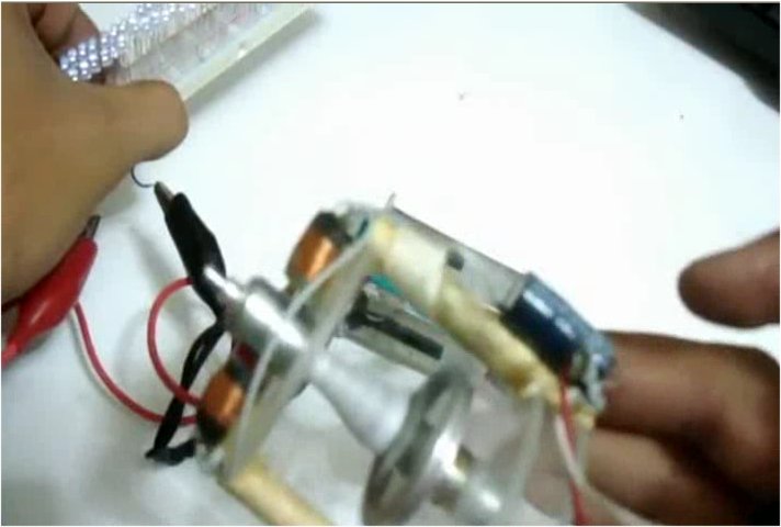

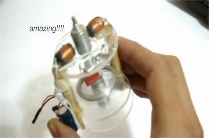

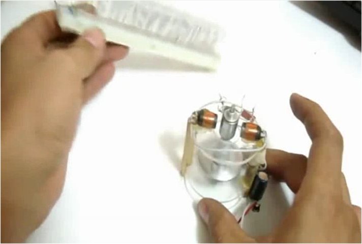

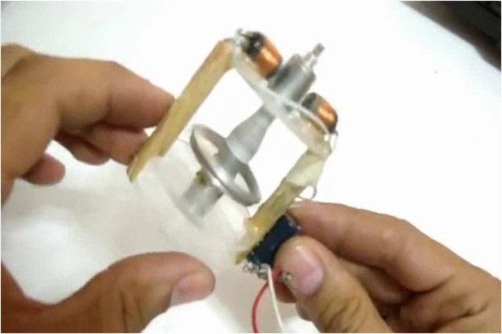

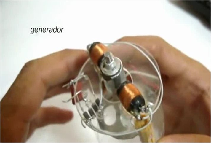

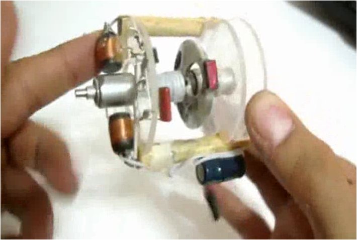

Ecrit le: Mardi 23 Août 2011 à 21h23 Posted since your last visit
J'ai extrait quelques photos de la vidéos..
Les voici:
On dirait bien un condensateur électrochimique au pied de l'engin.. et il a une legere boursouflure !!??
Ecrit le: Mercredi 24 Août 2011 à 09h26 Posted since your last visit
Bonjour tous.
Tout à fait d'accord avec Amateur ! Le "condo" n'est absolument pas normal !
Accu maquillé (maladroitement de plus)! Un chimique de cette catégorie se boursoufle toujours par le haut !
Pourquoi d'ailleurs employer un condo à moitié naze dans un montage soi-disant révolutionnaire !
Suspect, non, de montrer un truc et de ne pas en publier le schéma ?
Bref, un petit moteur alimenté ! Pas de quoi s'attarder.
Tiens, pour l'anecdote je m'étais amusé à faire tourner sans aucun branchement un simple moteur de tourne-disque ! Si je l'avais envoyé sur internet ça aurait intrigué et ouvert la port à beaucoup de supputations ! En fait il était dans le champ d'une grosse bobine alimentée sur le secteur dans le meuble en dessous ! Très spectaculaire mais sans aucun mystère !
Ecrit le: Mercredi 24 Août 2011 à 19h37 Posted since your last visit
C'est un peu plus complexe que cela Tecno, car pour faire tourner un aimant permanent, il faut un champ tournant (moteur synchrone) ou des impulsions magnétiques au bon moment (difficile à gérer avec un moteur rudimentaire comme celui-ci)
Comment réussit il, même avec une pile planquée, à créer un champ tournant avec deux bobines diametralement opposées ??
Ou comment réussit il à envoyer les pichenettes magnétiques au bon moment (synchronisées) sur les pôles de l'aimant rotor ??
Ecrit le: Mercredi 24 Août 2011 à 20h00 Posted since your last visit
C'est le gros mystère de son condo suspect ! Ça peut planquer aussi en plus d'un petit accu un CI générateur d'impulsions , commandé ou pas ! Quant on connait la taille d'un CI de pilotage dans un simple moteur de ventilo/pc ,c'est fort possible !Son système est un brushless primitif mais qu'il faut démarrer....
Et puis qu'il ose mettre le schéma après tout ,mais bien sûr la supercherie serait découverte !
PS.Je n'ai pas fait de parallèle technique entre ce "moteur "et mon exemple .C'était juste pour montrer que l'on peut facilement berner le monde avec un truc caché !

Ecrit le: Vendredi 26 Août 2011 à 11h37 Posted since your last visit
Dans un autre registre, cette vidéo, le sens de bobinage de l'induit est pour le moins exotique !
Une petite expérience est à faire pour confirmer le fonctionnement.
