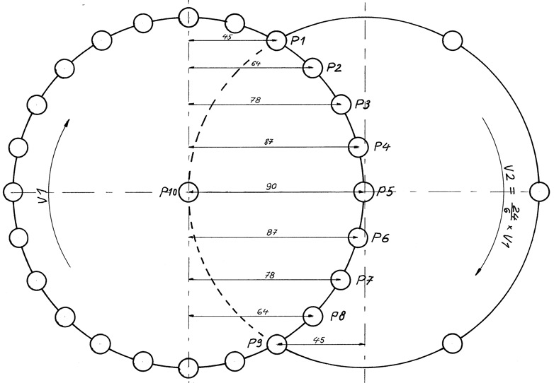

Ecrit le: Mardi 11 Septembre 2007 à 21h59 Posted since your last visit
Voilà le système gravitationnel que je vous soumets à votre appréciation.
A gauche on a la roue motrice et à droite la roue de chargement des billes. En tout on a 10 billes, P1 à P8 donnent un couple moteur et fait tourner la roue motrice dans le sens horaire. Les billes P9 et P10 montent à une vitesse 4 fois plus grande pour être synchrones avec la roue motrice pour le transfert de la bille en position P1.
Si on additionne graphiquement tous les moments moteur en supposant un poids de 1 aux billes, on a :
Position P1 : 45
Position P2 : 64
Position P3 : 78
Position P4 : 87
Position P5 : 90
Position P6 : 87
Position P7 : 78
Position P8 : 64
Total 593
Si on additionne les moments de freinage de la roue de chargement, on a :
Position P9 : 45
Position P10 : 90
Total 135
Mais comme la vitesse angulaire de la roue de chargement doit être, pour cette configuration 4 fois plus grande que la roue motrice pour rester synchrone pour le transfert de la bille en position P1 ( 24 divisé par 6 ) , la roue motrice doit fournir 4 fois plus de puissance à la roue de chargement.
La formule de la puissance est donnée par la formule :
P = Moment x vitesse angulaire
Puissance de la roue motrice : 593 x V1
Puissance de la roue de chargement : 135 x V2
comme V2 = 4 V1 on voit qu'il y a une puissance excédentaire donnée par la roue motrice de :
( 593 x V1 ) - ( 135 x 4 V1 ) = 53 x V1
Cet excédent de puissance dépend du rapport de vitesse angulaire entre les 2 roues. Plus ce rapport augmente plus l'excédent de puissance augmente.
Bien sûr le point délicat c'est le transfert des billes d'une roue à l'autre : différence de vitesse et l'aspect pratique du transfert .
Une chaîne relie les 2 roues avec des pignons avec un rapport de 1 à 4 pour cette configuration ( non dessiné ). Est-ce qu'il y a un bog dans le raisonnement ? Il faudrait refaire les calculs pour différentes positions des roues, ici nous avons une position singulière , celle du transfert des billes. Ceci n'est qu'une idée de départ, il faudra encore l'explorer plus à fond.
By Derfla]Roue gravitationnelle[/URL]
Ecrit le: Mardi 11 Septembre 2007 à 23h29 Posted since your last visit
Bonsoir Derfla et aux z'otres
Moi, je ne fais pas de calculs, seulement mon pif fait de la pondération. (Il peut être bouché…) icon_lol.gif
1-Les trajets p9-p10-p1 et p1-p2-p3…..p8-p9, sont deux arcs de cercle symétriques par rapport à la verticale. Les rayons sont égaux.
2-La boule remontante va 4 fois plus vite, et a besoin de 4 fois plus de puissance, que n'en fournit une boule qui va 4 fois moins vite (mais comme il y en a 4), tout cela s’équilibre.
La résultante de 1 et 2 est donc l’équilibre.
__________________________________________________
Cette histoire de Chas m’a empêché de dormir l’avant nuit dernière.
J’ai pensé à la même roue que toi, en moteur avec des billes de 1h à 5h30 (lol).
Et un système de remontée, avec une vitesse multipliée comme toi, pour compléter les billes.
En principe, suivant mon n°2 précédent, cela s’équilibre, sauf….
Si la remontée rapide, ne se fait pas par une roue (de même diamètre), mais par un ascenseur vertical, près du diamètre vertical de la roue motrice.
La différence se faisant, parce que les boules sur la roue tombent mais au bout d’un bras de levier (rayon), qui actionne la roue.
Mais la subtilité reste à trouver la force motrice de l’ascenseur, par un système mécanique, transformant la rotation en linéaire vertical.
La bielle et la vis d’Archimède ne font que revenir qu’au problème n°1.
Je ne vois qu’une courroie crantée sur une grosse poulie ayant le même axe que la roue, et une petite poulie, entraînant un pignon accouplé, sur lequel s’engraine une chaîne, tendue sur un autre pignon d’égal diamètre
Sur cette chaîne-ascenseur, sont fixées des fourches prenant et soulevant les billes, jusqu’en haut de la roue, et rejoignant la roue par un arrangement judicieux à la Chas (Plan incliné, poussoir...)
Ecrit le: Mercredi 12 Septembre 2007 à 09h06 Posted since your last visit
Bonjour tout le monde,
Gegyx, je comprends tes interrogations et raisonnements. Mais revenons à mon approche purement calcul. Si on a 2 roues identiques avec le même désaxage comme indiqué par le dessin, mais avec cette fois 24 positions de transport de la roue de recharge , ( donc les 2 roues ont la même vitesse angulaire ) en faisant le même calcul des moments on arrive à un parfait équilibre et on le voit d'ailleurs immédiatement sur le dessin de cet dit équilibre. Si on prend l'autre extrême avec une roue de recharge avec seulement 3 positions de recharge, cela veut dire qu'elle doit tourner 8 fois plus rapidement pour assurer le synchronisme du transfert des billes sur la roue motrice, on arrive à un excédent de puissance de la roue motrice maximum. C'est quand même étrange qu'avec la même méthode de calcul et de raisonnement on arrive soit à un parfait équilibre soit à un maximum de puissance excédentaire suivant le nombre de positions de transport de billes choisi. Nous avons peut être le début d'une preuve théorique que le système CHAS peut fonctionner.
Ecrit le: Mercredi 12 Septembre 2007 à 10h09 Posted since your last visit
Citation (Derfla @ Mercredi 12 Septembre 2007 à 08h39)
il y a un truc !
il faut aussi tenir compte de la conservation de l'enegie
en particulier l'energie cinétique de la boule 1/2 m ^2
quand on eloigne ou rapproche la boule son energie varie
avec le carré de la vitesse ce n'est pas négligeable
Ecrit le: Mercredi 12 Septembre 2007 à 10h34 Posted since your last visit
Messages: 107
Membre n°: 293
Derfla refait ton calcul en décalant v2 de 2 cases . position la moins favorable
Cela donne 78+78 que multiplie 4 =624
Cette fois 593-624=-31
Dans cette position le système freine
Reprenons tous position par position
Position 1 comme le dessin ; 90+45 que multiplie 4 ôté de 593= +53
Position 2 : 64+87 que multiplie 4 ôté de 593= -11
Position 3 78+78 que multiplie 4 ôté de 593= -31
Position 4 87+64 que multiplie 4 ôté de 593= -11
La somme est égal a zéro le système est malheureusement équilibré
Comme tu l’avais dit il faut faire les calculs a différentes position de la roue ce que la symétrie du système facilite
Amicalement
Ecrit le: Mercredi 12 Septembre 2007 à 11h30 Posted since your last visit
Messages: 107
Membre n°: 293
Re
Maintenant ce qui saute aux yeux serait de monter de P9 a P1 a la vertical de manière a avoir 45
En bras de levier sur toutes les positions
Mais il me semble que l’on va tomber dans un autre pb connu
Ecrit le: Mercredi 12 Septembre 2007 à 11h50 Posted since your last visit
Tu as parfaitement raison reeve il y a équilibre. Merci pour ton calcul, tu m'as dévancé, ce qui est fait n'est plus à faire. La conception de base est fausse sans parler de l'aspect dynamique relevé par tagor et pratique du transfert. Je pense qu' il faudrait un système qui libère momentanément les billes de l'ensemble moteur / frein selon la méthode CHAS ou autre.
Ecrit le: Mercredi 12 Septembre 2007 à 12h30 Posted since your last visit
Je vais tenter de trouver une solution qui réponde à ton idée reeve et à celle de gegyx, qui consiste a monter verticalement et le plus près de l'axe de la roue motrice et qui devrait être très proche à la solution CHAS.
Ecrit le: Jeudi 13 Septembre 2007 à 09h45 Posted since your last visit
La montée verticale des billes avec chaînes est une fausse piste. Tout en dépendant de la mécanique choisie, la vitesse doit être 14 à 15 fois plus rapide avec une configuration à 6 positions pour la roue de recharge. Il doit y avoir un désaxage dans le système Chas Campbell et ceci a déjà été annoncé par quartz et autres intervenants. Voici une photo tirée de la longue vidéo sur Chas.
