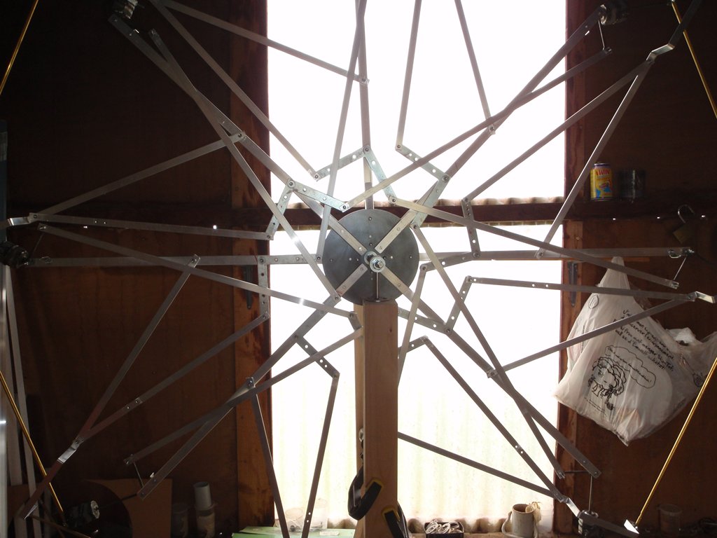

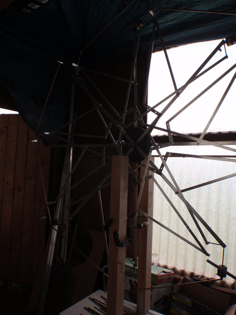

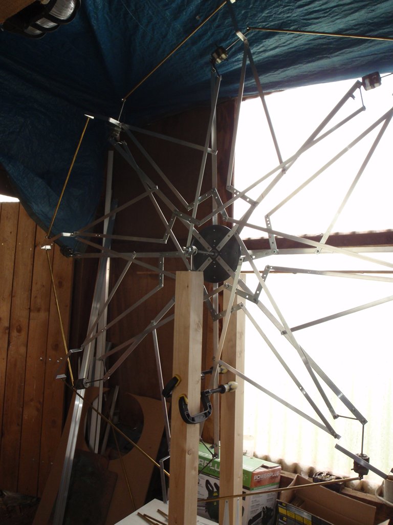

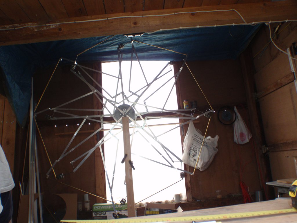

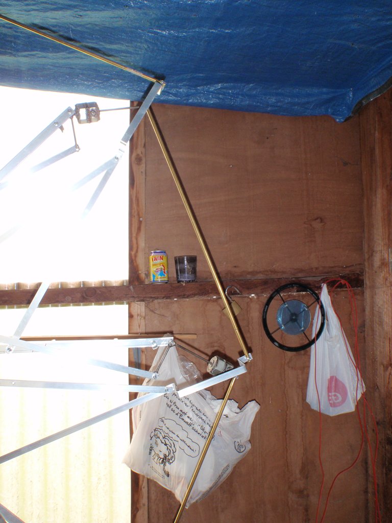

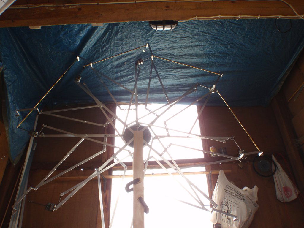

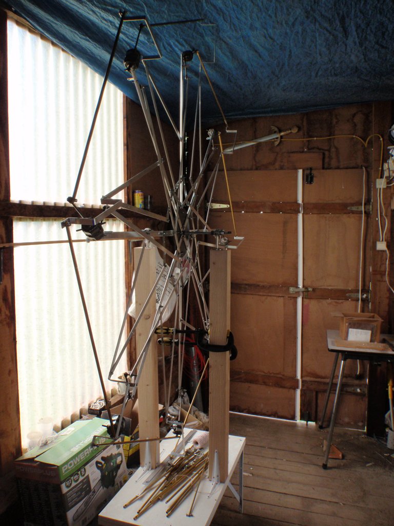

Il y a juste que j'ai pas mal de boulot pour le moment , donc rien de bien intéressant à montrer .
Pour rappel , les extrémités des rayons étaient trop "malléables" , ce qui occasionnaient des mauvaises trajectoires pour l'ensemble des systèmes déjà en place .
Je pensais que cela venait du faite que le disque central était en plastique , certe épais , et je l'ai donc remplacé par un disque métallique . Pour se faire , j'ai du tout redémonter et tout reconstruire de A à Z car le disque est légèrement plus petit et chaque pièce est uniquement dédiée à un seul emplacement ( malgré un travail fait le plus précisément possible , je ne dispose que d'outil rudimentaire => tout est fait à la visseuse sans fil et à main levée ! Sauf pour les soudures , évidemment icon_wink.gif )
Je suis donc en pleine reconstruction du bignou .
Le disque métallique n'était pas la solution au problème . J'ai même essayé avec des barre en fer de même épaisseur que celles en alu pour remplacer les rayons , mais cela bouge tout autant . La solution serait tout simplement de mettre des profilés en L , mais cela épaissirait d'autant la roue ... J'ai d'autres solution en tête , mais ca sera pour plus tard car ce n'est plus ma priorité du moment ...
J'ai déjà remonté le premier principe ( =>récupération de la descente du poids d'un coté de la roue afin de faire remonter le poids situé à 135° de l'autre coté de la roue ) ainsi que le 3ième principe ( levier fixé entre l'extrémité du L et l'extrémité du levier du 3 ième principe ) .
Voiçi d'ailleurs quelques photos :
Pour le moment , je tatônne sur le 3ième principe . C'est celui qui est le plus difficile à mettre au point car , grace à lui les leviers interagissent non pas 2 à 2 , mais sur 6 leviers en même temps ! Un vrai casse tête !
Au lieu d'opter pour une boutonnière comme sur les dessins , j'ai utilisé 2 tubes en laiton imbriqués comme cela je peux augmenter/diminuer la course en ajoutant/retirant simplement le morceau adéquat .

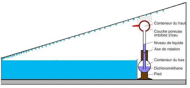

Si Capra ! Gardons le lac...
C'est à dire une eau dormante comme le verre.
Modifions seulement l'environnement de l'oiseau buveur en le plaçant dans un contenant hermétique.
Comme l'évaporation à la tête est continuelle .... alors créons une "pente" continuelle sur laquelle les gouttelettes glisseront par gravité vers notre lac artificiel !
Dans cette configuration, nous pourrions créer un "cycle fermé", sans nécessité de réapprovisionner en eau
j'ai repris le dessin du [lien] de Michmuch, en y apportant la modif !
Mais y'a un Hic icon_cry.gif dans mon idée !
Le mouvement se fait par évaporation de l'eau sur la tête grâce à son refroidissement par l'air environnant
Mais dans un contenant hermétique, l'air va vite être saturée d'eau. Donc plus d'évaporation possible. Donc plus de mouvement .... ....

Citation (geometric)
Oui, ça reste un jouet qui consomme un peu de chaleur de son environnement pour la transformer en énergie mécanique, juste assez pour compenser la perte par frottement de son axe.
IL ont fait une erreur sur le dessin : si l'axe de rotation était au milieu, quand le liquide arriverait en haut du tube, il n'y aurait pas de basculement. En réalité, il est décalé sur l'arrière.
Le système est ingénieux. Pour savoir si c'est transposable pour faire une pompe par exemple, il faudrait connaitre le poids que peut soulever la tête et dimensionner l'appareil en fonction de la charge maxi à soulever. J'imagine la monstruosité de l'engin. icon_eek.gif
Il faudrait aussi retirer le bec et prévoir d'arroser l’enveloppe de la tête en goutte à goutte. Ça pourrait fonctionner dans le désert, pour pomper, mais seulement le jour et hors des périodes de brouillard et de pluie icon_wink.gif Paradoxe : sont-il près à gaspiller l'eau pour ça ?
Sinon comme humidificateur de l'air, dans une maison trop sèche, ça peut être amusant icon_wink.gif

Citation (Geometric @ Dimanche 15 Juin 2014 à 03h14)
D'ailleurs ils font l'expérience sur le même site:
http://fr.science-questions.org/experience..._oiseau_buveur/
Il disent quelques minutes avant que l'oiseau s'arrête.
Ecrit le: Dimanche 15 Juin 2014 à 09h38 Posted since your last visit
Et si on prend un récipient genre distributeur à boisson pour oiseau?
Avec mise à niveau automatique, genre chasse d'eau?
