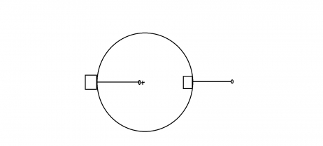

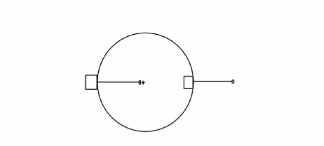

image fait a la va vite
les 2 carrés representent une masse identique
les 2 petits cercles en bout de bras representent une masse identique
chaque masse carré associé a la masse representé par un cercle et tenu par une ligne droite qui sert de bras est en equilibre sur lui meme ( y aurait un roulement a bille a l extremité de la roue , d un coté la grande masse et de l autre coté le bras et la petite masse ) donc c est a dire si je posais le roulement a bille sur mon doigt chaque ensemble tiendrait en équilibre sur lui meme
que se passe t il ??
idem que se passe t il ??

Citation (stef5555 @ Samedi 05 Juillet 2014 à 07h29)
les 2 représentions schématisées sont le mêmes, la masse au point d'équilibre sur la roue est la même des 2 cotés peu importe le ou les sens des bras !!!
L'ensemble carré, bras, boule cherchera toujours sa position d'équilibre sur son axe de pivot, donc horizontal dans le cas précité, et la position des pivot sur la roue sera à 9h00 et 3h00 en position d'équilibre.
En attente de la suite de tes réflexions.

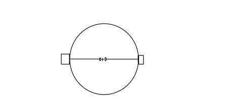

icon_redface.gif j ai enlevé pour l instant les masses internes a la roue
donc le schéma que je vous propose , la roue reste en équilibre
si je suis mon propre raisonnement , le fait qu elle soit en équilibre ça revient a mettre une masse identique de chaque coté et par raisonnement de ne rien mettre du tout .
êtes vous d accord avec cela ??
Ecrit le: Samedi 05 Juillet 2014 à 12h49 Posted since your last visit
Messages: 135
Membre n°: 292

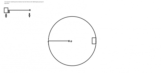

la j ai enlevé les masses externes pour ne laisser que ceux internes
etant donné que ceux a l extérieur du 1er dessin ci dessus sont en équilibre et que la roue avec l ensemble complet est en équilibre comme vous l avez indiqué , logiquement ce dernier dessin est en équilibre aussi
ai je bon ??
Ecrit le: Samedi 05 Juillet 2014 à 12h52 Posted since your last visit
Citation (stef5555 @ Samedi 05 Juillet 2014 à 12h34)
La roue reste en équilibre si les masses sont identiques de chaque coté de la roue (ou d'un simple bras) ce qui n'est pas le cas sur ton dessin ! Comment veux-tu qu'elle reste en équilibre dans ce cas !
Analogie avec les plateaux d'une balance ! Même sans rien dessus la balance est à l'équilibre .équilibre respecté aussi si les poids de chaque côté sont égaux.
Ecrit le: Samedi 05 Juillet 2014 à 12h59 Posted since your last visit
Messages: 135
Membre n°: 292

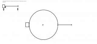

icon_rolleyes.gif sur le 1er dessin les masses ne sont pas identiques mais la même force car compensé avec une plus grande longueur mais une plus petite masse
y a un schema d un poids sur pivot en analogie dans le dessin en haut a gauche
le 1er dessin est equivalent a cela
Ecrit le: Samedi 05 Juillet 2014 à 13h15 Posted since your last visit
Citation (stef5555 @ Samedi 05 Juillet 2014 à 12h59)
Le premier dessin est correct ! A la condition que la petite masse en fonction de sa distance compense exactement la masse du poids de gauche . L'exemple type : La balance romaine .
Le deuxième dessin ,ça ne colle pas du tout.
Ecrit le: Samedi 05 Juillet 2014 à 13h21 Posted since your last visit
Messages: 135
Membre n°: 292
on n est d accord la distance correspond pour que ca soit en equilibre (merci techno )
Le deuxième dessin ,ça ne colle pas du tout ( encore merci )
on n est d accord ( merci techno ) donc le 2 eme dessin est la 2 eme partie manquante du 1er pour former le tout 1 er dessin que vous m avez indiqué qu il etait en equilibre
icon_lol.gif tu m enlève un poids si je puis dire ainsi
maintenant
donc le 1 er est en équilibre( force externe ) et pas l autre ( force interne ) alors que vous m avez indiqué sur le dessin complet qu il était en équilibre
une explication ?? ( apres promis vous n entendrez plus parlez de moi sauf si c est pour donner un detail ou alors qu on tombe d accord et si y a explication ou on tombe d accord , je continue la suite est plus interessante)
Ecrit le: Samedi 05 Juillet 2014 à 13h50 Posted since your last visit
Citation (stef5555 @ Samedi 05 Juillet 2014 à 13h21)
une explication ??
Sur ton premier dessin (les masses de chaque côté) équilibre bien sûr puisque masses identiques !
Mais ce n'est pas parce que ces masses sont identiques que dans le deuxième dessin l'équilibre est respecté . Il ne le sera que si la combinaison petit poids /longueur du bras compense la position maintenant intérieure de la masse .
Dans le premier dessin le "petit poids et son bras" n'interviennent quasiment pas , le petit poids étant au "point pivot" pas plus que dans le deuxième à gauche bien sûr.
Ecrit le: Samedi 05 Juillet 2014 à 14h09 Posted since your last visit
Messages: 135
Membre n°: 292
icon_rolleyes.gif excuse moi de jouer les boulet
1er dessin
en équilibre a condition que le bras soit compenser par la longueur a ce que j ai répondu OUI car c est "la" condition pour les 2 ensembles qui sont en équilibre sur eux même donc les bras sont plus long pour que chaque ensemble soit en équilibre
donc pour ce dessin au dessus tu m a répondu OUI et tu m as même dit qu en analogie avec une balance si tu ne met rien ça reste en équilibre
2 eme dessin
( la 2 eme image revient a ce principe en analogie )
tu m a répondu "NON" ca ne colle pas donc tu as voulu dire que c était en déséquilibre et sur ce point nous sommes d accord aussi
Dessin Complet ( 1 er + 2eme assemblé )
la ou nous sommes pas d accord
tu indiques comme bcp d autres personnes d ailleurs avec le même raisonnement et je ne le conteste pas que cette roue est en équilibre
et mon raisonnement veut et dites moi si je me trompe le 1er dessin ,a la limite on ne met rien puisqu elle est en équilibre et le 2 eme est en déséquilibre donc si on annule le 1er , la roue devrait être en déséquilibre et pour moi un équilibre ( ou rien ) (force externe ) + 1 déséquilibre (force interne ) = 1 déséquilibre
donc si je suis mon raisonnement par rapport a mes question que j ai posé et auquel tu as repondu
en logique on devrais avoir ca pour ce qui est déséquilibre ou pas et uniquement cela
egale a
si une balance est en equilibre et que tu lui rajoute un desequilibre logiquement elle devrait se trouvait en desequilibre donc si vous avez raison ou est le "BUG" ??
Ecrit le: Samedi 05 Juillet 2014 à 18h09 Posted since your last visit
Le premier dessin ne représente évidemment aucun équilibre !Il n'égale pas le 2 ème!
Si tes masses sont identiques (la différence de dimension sur le dessin pourrait en faire douter) ta roue sera équilibrée .Que tes poids de chaque côté de leur tige ne soient pas ,eux, équilibrés et ne soient pas horizontaux n'a pas d'importance ! Ce qui compte c'est que les masses au point de pivot de chaque côté soient égales .
egale a

Pas besoin de résoudre par équation un truc aussi basique ! Le simple bon sens devrait suffire. Comme tu dis: Pas de mystère !

Ecrit le: Lundi 07 Juillet 2014 à 08h50 Posted since your last visit
Citation (stef5555 @ Samedi 05 Juillet 2014 à 12h49)
ai je bon ??
Dans ce cas, on voit bien que le petit poids est plus prés du centre que le plus lourd.
Le seul équilibre possible est quand les poids sont au centre, le plus lourd en bas.
La roue fausse le jeu. Ce qui compte c'est le poids de l'objet et sa distance par rapport au centre.
Avec une balance de Roberval, les distances OA et OB ne changent pas. Mettre le poids plus près ou plus loin du centre ne change rien, à condition qu'il reste sur son plateau horizontal icon_wink.gif

juste pour dire qu'il ne faut pas systématiquement focaliser sur la position d'une masse, mais étudier la cinématique de façon à voir où et comment la force est exercée.
Dans le cas de la balance de Roberval, du moment que le poids est dans le plateau, peu importe sa position, car la force s'exerce au même endroit, à la liaison plateau fléau.

Ecrit le: Lundi 07 Juillet 2014 à 20h00 Posted since your last visit
Messages: 135
Membre n°: 292
Citation (michmuch @ Lundi 07 Juillet 2014 à 07h50)
icon_twisted.gif merrrrrciiiiiiiiiiiiiiiiii michmuch
et merciiiii Grizzly
