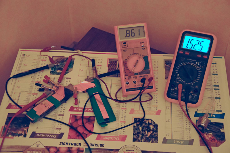

Voici quelques photos.
Chaque cellule est mise en // avec une autre. Il y a donc deux doubles cellules en série.
J'ai mis cette fois du zinc de 1 mm d'épaisseur selon cette configuration :
Cuivre, pate, zinc, pate, cuivre. Les deux cuivres sont reliés, on a donc deux cellules en //.
On voit ici la tension à vide de deux cellules en série, elle est à 1.58v sur la photo.
Image attachée
Image attachée
(159.41 Ko)

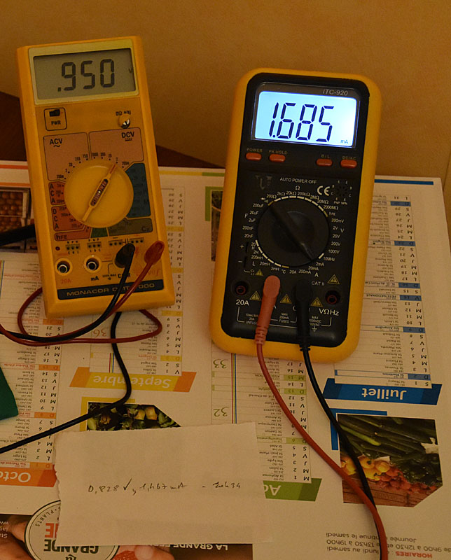

Ici la tension et l'intensité des deux cellules avec en charge une résistance de 470 ohms.
0.86v et 1.52 mA.
Image attachée
Image attachée
(133.41 Ko)

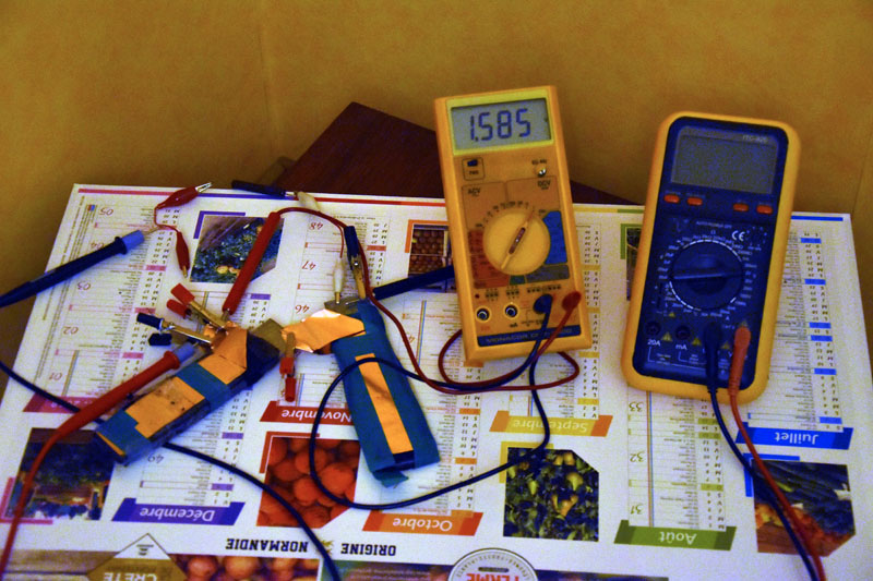

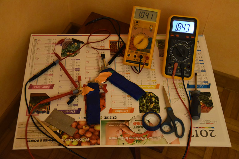

Ayant constaté qu'en pressant sur la pile on assurait mieux le contact j'ai enrobé de chatterton les deux piles.
J'ai maintenant 1 V et 1.85 mA toujours avec la résistance de 470 ohms en charge.
Image attachée
Image attachée
(125.75 Ko)

ça serait intéressant de comparer les performances avec une pile ordinaire cylindrique de "1,5 volt" dans les mêmes conditions.

Heureusement qu'une pile ordinaire donne plus de courant !
Mais oui il faudrait un test identique pour voir si elle donne aussi plus de courant, si sa résistance interne diminue en fonctionnement. Mais je ne vais pas avoir assez d'appareils de mesure pour comparer les deux en même temps.
Ce sera intéressant de le faire après.
Ce qui m'intéresse c'est d'essayer de comprendre pourquoi cette pile se regénère, car rester efficace 1 mois et 1/2 même en consommant 20 mA, c'est pas banal.
Il utilise de nombreuses cellules, donc il ne consomme que très peu par cellule.
Toutefois il faut rester très prudent, je vais tester en l'état mon montage pendant quelques semaines et voir comment cela évolue. J'ai aussi d'autres idées de réalisation, comme fondre la pate directement dans le zinc avec le cuivre au centre pour avoir la meilleure adhérence.
Mais si il y a des gens qualifiés sur les piles, je suis intéressé par leur avis.
Je rappelle la composition de la pate, graphite, eau très salée, chlorure de magnésium, blé. Le tout cuit à feu doux au four.

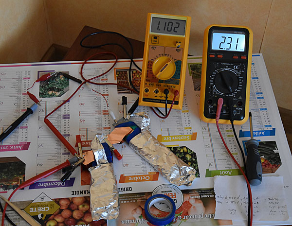

La batterie continue de monter doucement en puissance.
1.1 V et 2.31 mA au compteur.
J'ai entouré chaque batterie d'un papier aluminium relié au moins de la batterie.
Image attachée
Image attachée
(125.45 Ko)

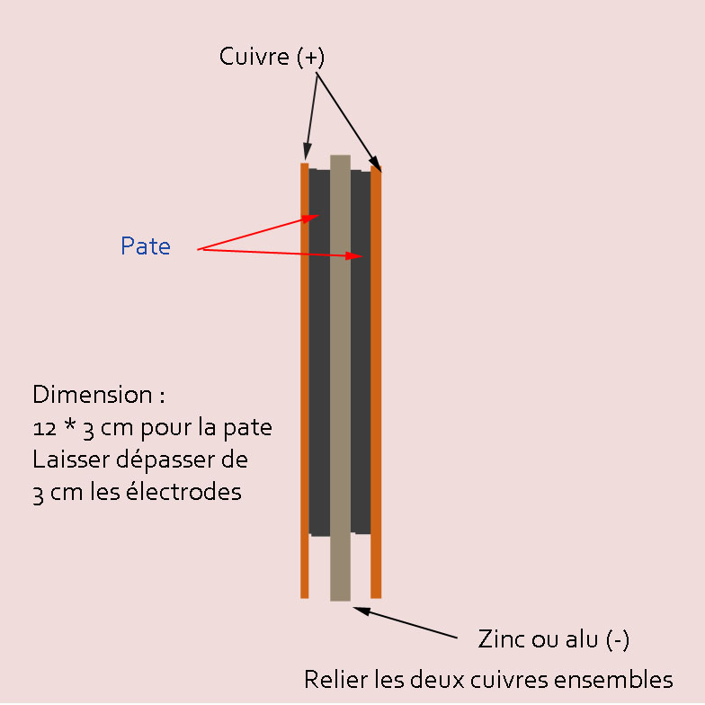

Voici le schéma de la pile.

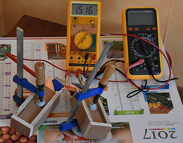

J'ai fait un logement pour les batteries et je presse dessus avec un serre-joint, merci pour tes conseils JCV.
La tension à vide est de 1.5 V pour deux éléments en série.

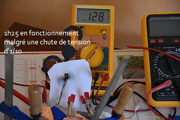

Ici j'ai mis un petit moteur de queue d'hélicoptère en charge pour voir si les batteries pouvaient le faire tourner et aussi pour faire circuler un fort courant (tout est relatif).
C'est vraiment limite mais le moteur tourne depuis 2h05.
Sur la photo on voit le moteur tourner avec son hélice devant le papier blanc.
Pileouface
Image attachée
Image attachée
(97.12 Ko)
Ecrit le: Samedi 21 Janvier 2017 à 15h06 Posted since your last visit
En utilisant le moteur comme charge, la tension est tombée de 1.5V à 0.13V ce qui indique une forte résistance interne de la pile, on a un fonctionnement quasi en court-circuit dommage qu'on a pas la mesure du courant, ce qui donnerais une information sur cette résistance interne.
Une fois que le moteur se sera arrêté, il sera intéressant de voir jusqu'à combien la tension va remonter quand on va le débrancher, et aussi le temps de récupération de la pile.

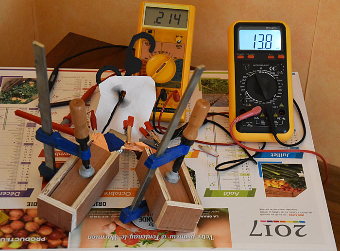

Y-a un truc curieux que j'avais déjà constaté avec la résistance 470 ohms.
Quand je mets le multimètre en mesure de courant, la tension remonte.
J'ai du mal à comprendre comment un shunt peut me donner de la tension...
Voici une photo avec la mesure d'intensité.
Pileouface
Image attachée
Image attachée
(139.29 Ko)

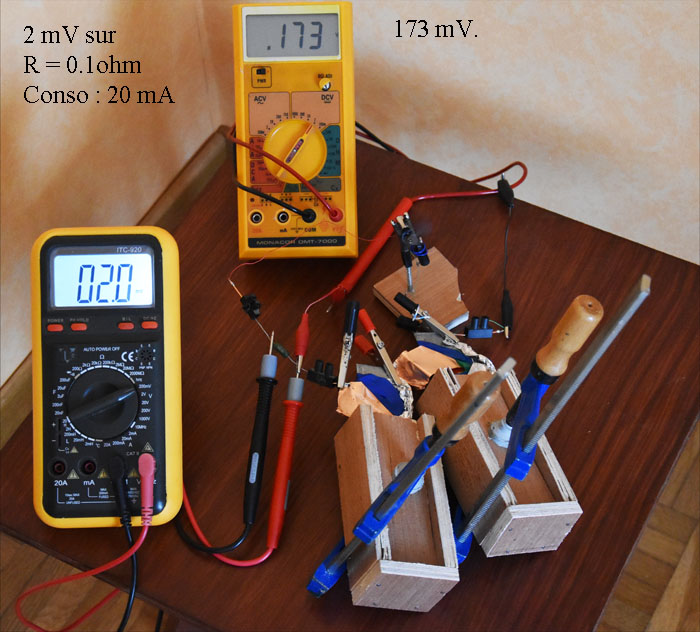

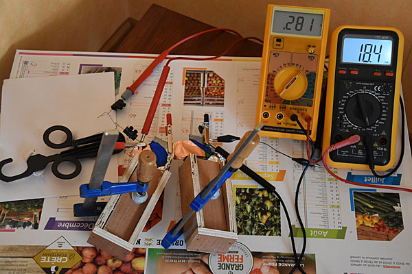

Après avoir tiré un peu sur les fils du moteur je me suis aperçu que les contacts sur la pile étaient mauvais.
Et que c'était la raison pour laquelle le moteur s'était arrêté.
J'ai soudé des bouts de cuivre et fait les contacts avec des dominos.
Le moteur est reparti à 21h11 et tourne encore à .
Evolution de la consommation et de la résistance interne de la pile :
21/01/2017
21h11 - 0.350 V, 18 mA - Rint = 63.8
21h17 - 0.305 V, 16.8 mA - Rint = 71.1
21h24 - 0.275 V, 16.2 mA - Rint = 75.6
21h31 - 0.263 V, 15.9 mA - Rint = 77.7
21h47 - 0.250 V, 15.3 mA - Rint = 81.6
22h25 - 0.206 V, 15 mA - Rint = 86.2
23h05 - 0.217 V, 15 mA - Rint = 85.5
23h49 - 0.260 V, 16 mA - Rint = 77.5
22/01/2017
03h25 - 0.256 V, 17 mA - Rint = 73.2
10h04 - 0.279 V, 18.4 mA - Rint = 66.3
10h13 - 0.280 V, 18.5 mA - Rint = 65.9
17h14 - 0.302 V, 19.8 mA - Rint = 60.5
22h37 - 0.302 V, 19.8 mA - Rint = 60.5
23h37 - 0.304 V, 19.9 mA - Rint = 60.1
23/01/2017
3h03 - 0.300 V, 20.2 mA - Rint = 59.4
9h42 - 0.296 V, 20.4 mA - Rint = 59.1
Sur l'image le moteur est à gauche coincé dans un morceau de plastique.
Le moteur tourne toujours et si la résistance interne diminue encore, je pense qu'il tournera encore plusieurs jours.
Je serai intéressé si il y a des chimistes de comprendre quelles réactions se produisent dans la pile.
Pileouface
Image attachée
Image attachée
(114.71 Ko)

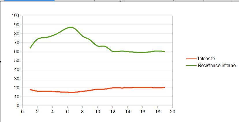

Voici un diagramme de l'évolution de la résistance interne de la pile sur 37 h 00 de fonctionnement en continu.
On retrouve la même évolution qu'avec la résistance de 470 ohms, une mise en charge avec descente de la tension de la pile suivi d'une récupération et d'une stabilisation des performances.
La consommation moyenne du moteur est de 18.4 mA, il a donc consommé sur 37 h00 : 681 mA
L'échelle des X correspond aux points de mesure qui ne sont pas à intervalles réguliers mais quand j'étais disponible.

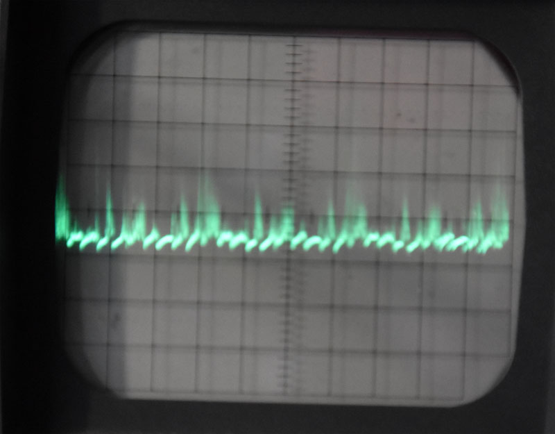

J'ai regardé à l'oscillo ce qui se passe.
La batterie nue donne un signal continu parfait, aucune ondulation ou haute fréquence.
Avec le moteur cela se complique et on voit de multiples oscillations haute fréquence que je n'ai pas
réussi à retirer avec des capacités de 100nf, 100 pf ou 47 pf. En fait l'atténuation est très faible avec une capa.
Voici la trace à l'oscillo avec le moteur.
Le calibre de l'oscillo est de 5 mv par carreau, donc l'ondulation est importante par rapport à la tension.
Je suppose que cela fausse les résultats de l'Ampèremètre, la tension est autour de 175 mv, donc conforme à la mesure du voltmètre.

Je reviens à des méthodes plus simples de mesure du courant.
Je place une résistance de 0.1 ohms en série ce qui ne modifie pas la mesure de la tension, 0.173 V
La tension aux bornes de la résistance est de 2 mV, la conso est donc de 20 mA environ, car je ne connais
pas la précision de la résistance.
