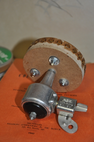

Idée :
2 mini Gyroscopes séparés d'une dizaine de centimètres (équipés en périphérie de petits aimants, tel l'engrenage magnétique)
Lancés simultanément !
L'espace entre les deux Gyroscopes ne laissant pas de prise à l'engrenage
Le champ magnétique suffisamment loin mais présent devrait avoir un effet !!
L'expérience mérite d'être tentée :
Je rêve de posséder depuis longtemps un digital laser tachymètre (on se demande pourquoi vu l'état actuel de mes avancées)
Toujours est 'il que je crois l'idée intéressante pour l'observation
Voila vous savez tout de mon nouveau projouet

Comme vous pouvez le voir sur les images ci-dessous, je tente, avec les moyens du bord, de confectionner une maquette avec plusieurs dynamos de vélo. Perceuse 220V avec variateur de vitesse et une seule dynamo (au début) de 6V – 3W.
(Photos prises avec le système en rotation)
(Cliquer pour agrandir)
Les disques (diam. 94mm) sont munis de 24 aimants positionnés tous nord et/ou tous sud:
Longueur des côtés 5 mm
Poids 0,95 g
Doré (Ni-Cu-Ni-Au)
Magnétisation: N42
Force d'adhérence: ~ 1,1 kg
Mon but, en gros:
- Quelle que soit sa valeur, relever la puissance absorbée avec un wattmètre.
- Espérer Sortir +/- 15V (dynamos en série).
- En passant au travers d’un chargeur, enregistrant les données sur PC au milliampère près, recharger une batterie de 6 ou 12V.
- Effectuer différents relevés, à vide, en charge, etc…
Le système fonctionne, même à forte vitesse (non mesurée) avec une seule roue secondaire, la dynamo fourni + de 6V à vide et/ou supporte une ampoule ad hoc sans décrochage.
Avec une deuxième dynamo en prolongement, comme le fait LRH, cela devient galère.
Il y a décrochage (à vide), même à faible vitesse et avec un entrefer réduit au maximum.
En fait, c’est en lisant ce forum que je suppose avoir compris pourquoi. Il y aurait tout simplement un effet de glissement à partir d’un certaine charge ( la charge interne cumulées des différents appareils). Mon erreur, le non positionnement des aimants en alternance N/S, les avoir noyé dans le corps de roue et sans doute trop nombreux pour le diamètre des roues.
Autre problème de taille, le secteur 220V est fourni avec une tolérance de 4 à 5% selon les périodes de la journée. Pas facile de faire des relevés avec d’un côté des watts batifoleurs et de l’autre quelques milliampères.
Donc, doté de cette expérience, je devrais passer à une catégorie supérieure pour me rapprocher du système de LRH, avec un moteur digne de ce nom, alternateurs ou génératrices et la possibilité, cette fois, de fixer des aimants démontables et adaptables à différents supports.
Mais avant tout cela, je vais m’imprégner de vos propres analyses faites par le passé et je ne désespère pas faire partie d’une prochaine expédition chez LRH. Au fait, j’ai son dernier DVD (2h40). Oui vous avez bien lu, 2 heures 40 minutes icon_biggrin.gif
Le but, dans un premier temps, c’est d’atteindre le stade où nous pourrions prendre de réelles mesures entre le premier et le second alternateur et ainsi de suite. Tout en surveillant la puissance absorbée par le moteur. Cela devrait être révélateur pour la viabilité du système.
Bien à vous tous.
PapyRox
