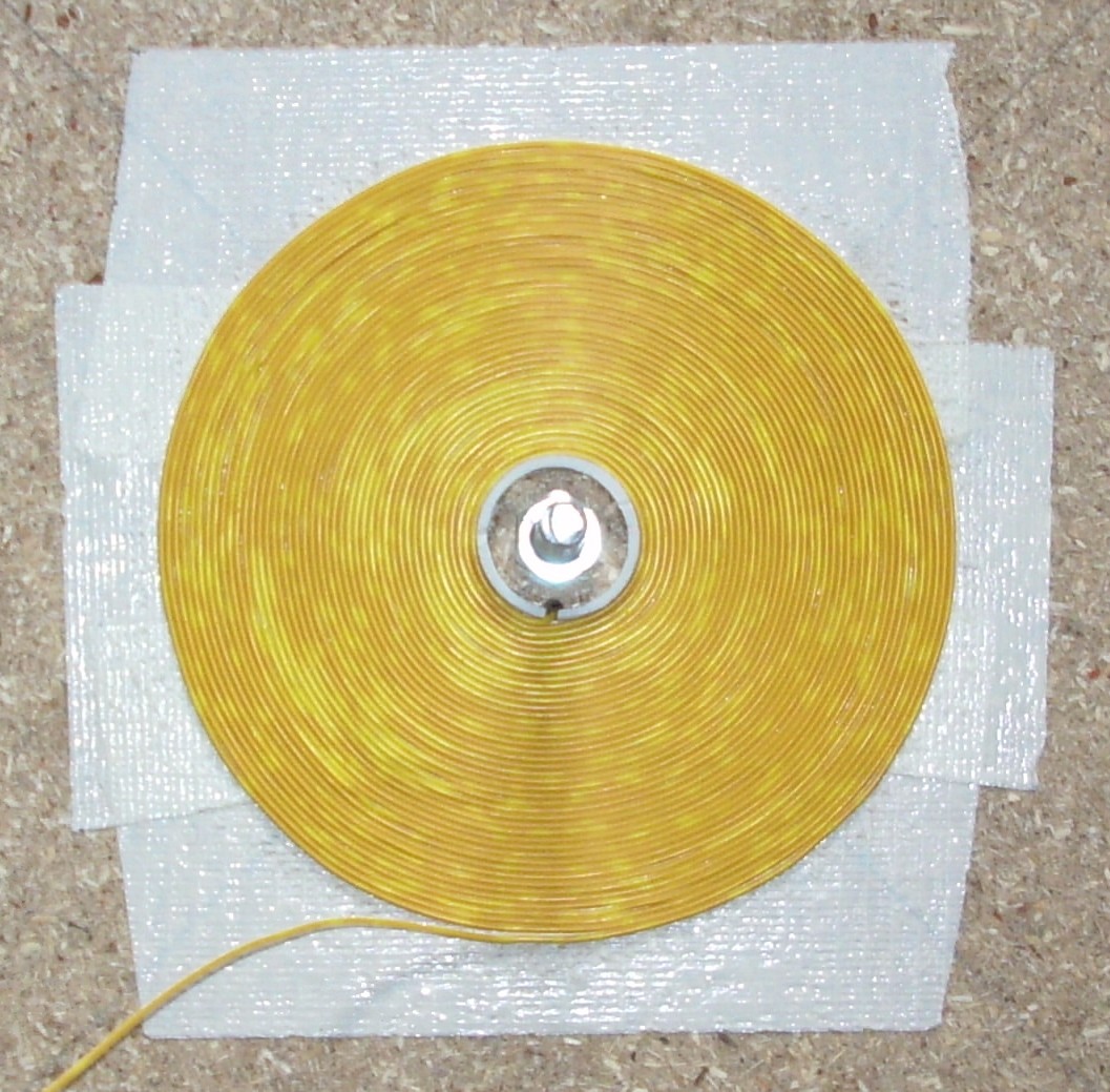

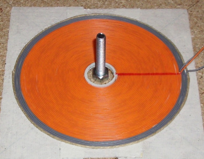

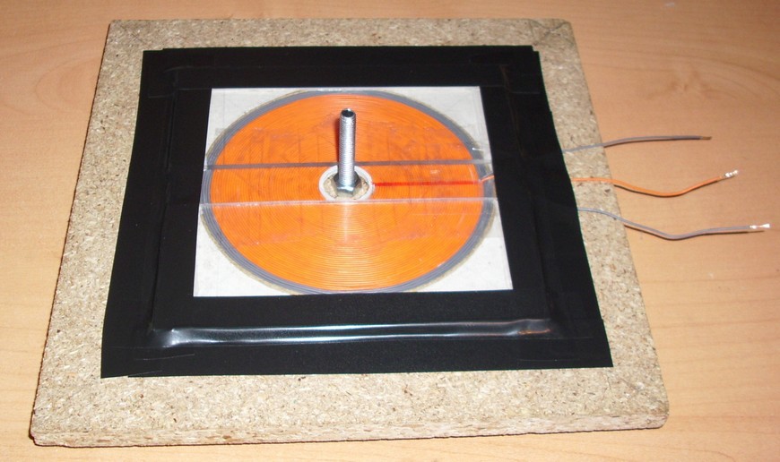

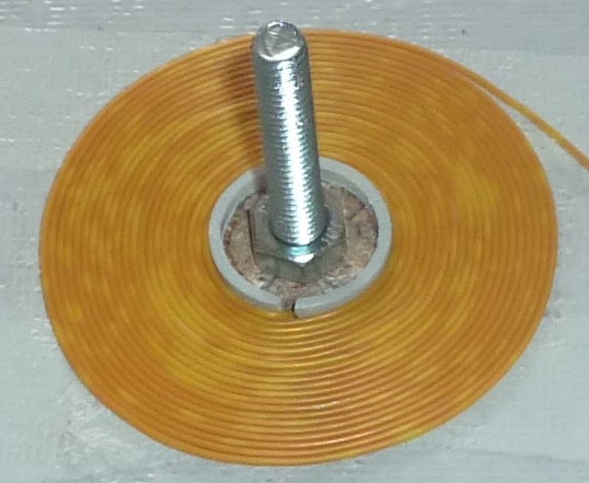

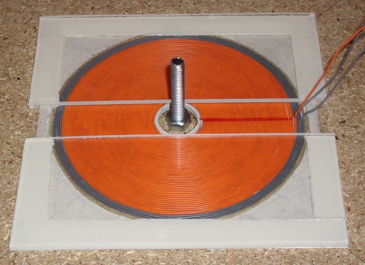

J'ai fait de mon côté le bobinage avec du scotch double face comme je l'avais indiqué, et ça marche très bien. Il faut du scotch à collage fort (pas du simple qui ne suffirait pas.
Voilà le montage tel qu'il est actuellement.

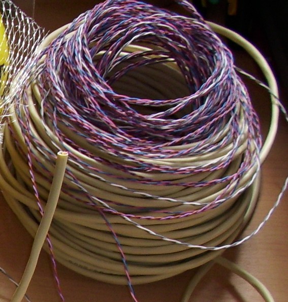

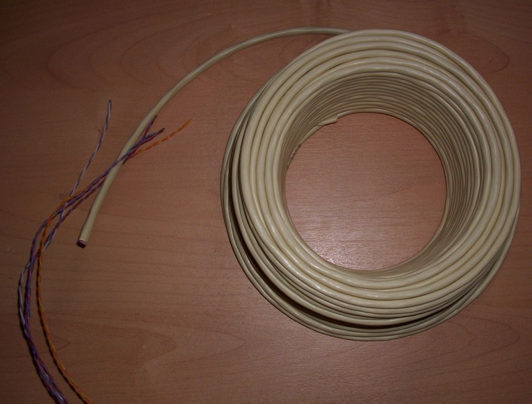

Le fil utilisé est du fil de téléphone dont j'ai enlevé la gaine:

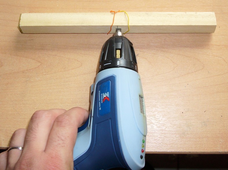

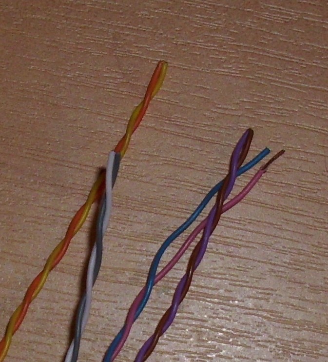

Ici mon bricolage pour détresser les fils torsadés par paires à l'aide de la visseuse/dévisseuse. Il reste le smorceaux de fils cassés (ça casse quasiment tout le temps vers la fin du détressage):
La mesure au pied à coulisse numérique sur 10 points tests donne:
diamètre du fil de cuivre=0,45mm
épaisseur totale d'isolant autour du fil de cuivre=0,4mm
diamètre total du fil gaine de son isolant=0,85mm
Désirant une fréquence de résonance d'un peu plus de 2MHz pour pouvoir ensuite utiliser mon amplificateur HF sur le GBF, qui délivre le max de puissance de un peu moins de 2MHz à 11MHz; j'ai rentré les données dans ma feuille Excel. Il fallait entre 40 et 45 tours de fil, soit une longueur de l'ordre de 8 mètres. J'ai donc coupé à 8 mètres.

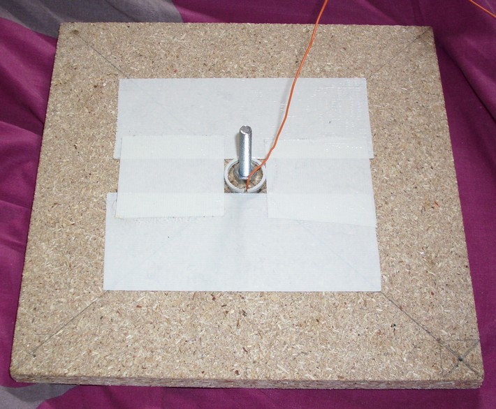

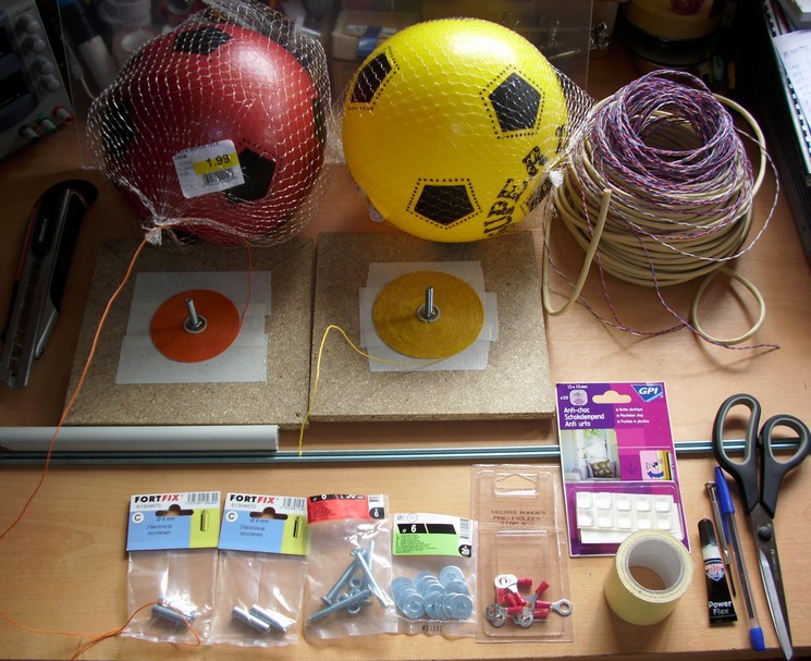

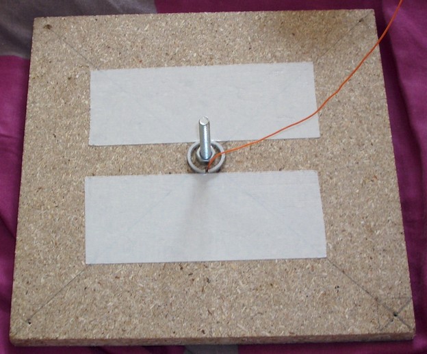

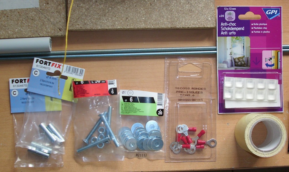

Matériel de travail:

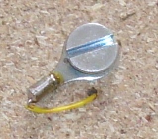

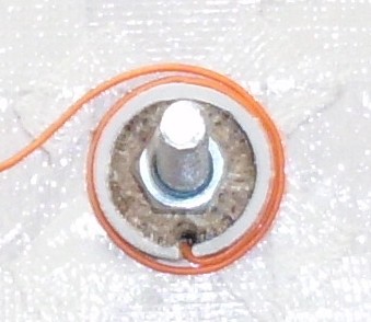

J'ai utilisé une cosse isolée dont j'ai enlevé l'isolant avec une vis de 6mm.

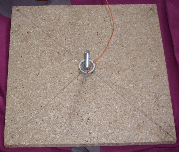

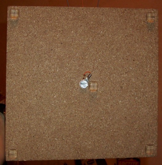

Un trou de 6mm au centre dans une plaque d'aggloméré de 20cmx20cm de récup qui traînait (il en trainait 2) et un petit trou de 1,5mm à côté.

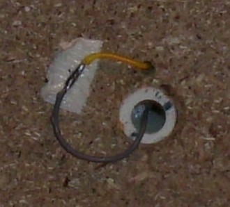

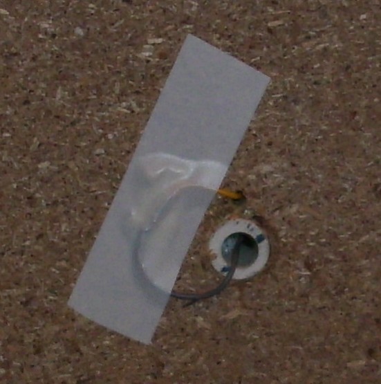

Passage du fil et soudage au fer à souder:

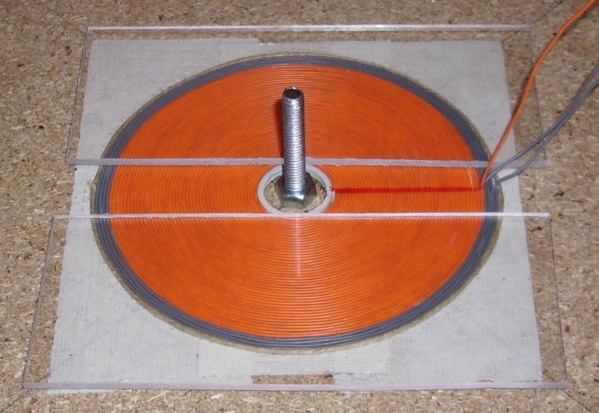

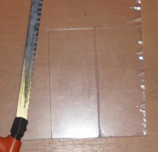

De l'autre côté j'ai disposé un anneau de plastique (provenant de la découpe à la scie à métaux à la main d'une tube de 20mm de diamètre et ensuite poncé, puis sectionné pour laisser un passage au fil), et collé à la colle super glue gel:

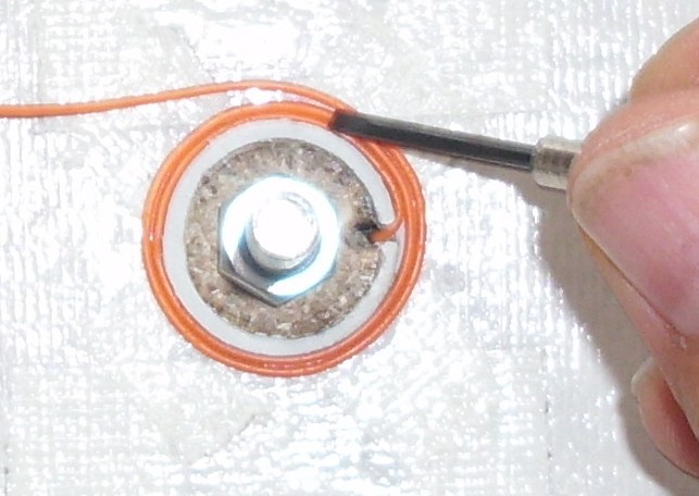

Puis le fil s'enroule sur le double face.
43 tours plus tard:

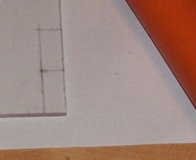

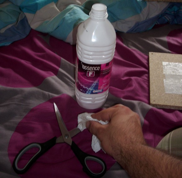

Les étapes de collage du double face:
En général on ne peut pas tout découper d'un coup, le scotch va se mettre sur les ciseaux et empêche la poursuite du travail, donc il faut régulièrement passer un coup de nettoyage par exemple à l'essence F:

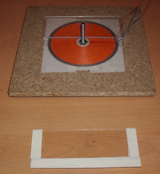

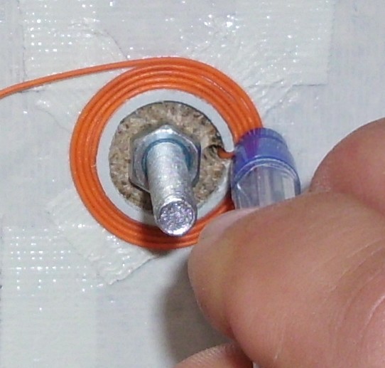

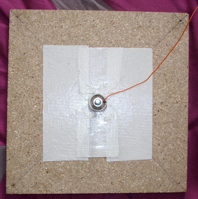

Début d'enroulage:
Utilisation d'"un petit tournevis pour bien appuyer sur le fil pour le faire bien tenir sur le scotch pour les premiers tours:
Puis l'opération d'appui est réalisée avec un bout de style bille en plastique:
Ensemble du matériel:

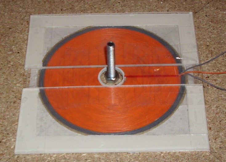

J'ai aussi pris un petit bout de plexiglass pour mettre sur le bobinage en protection, mais ça tient tout seul avec le sctoch.
L'axe fileté en 6mm se raccorde avec les vis 6mm avec des manchons de raccordement 6mm.

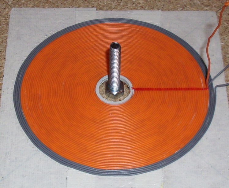

Concernant le primaire, je me suis demandé combien de tours j'allais bobiner. Et soudain je me suis dit qu'il fallait absolument prendre en compte l'impédance!
Le GBF (ou l'ampli branché en sortie du GBF) est prévu pour 50 ohms résistifs.
En terme résistif, on a quasiment rien, j'ai mesuré la résistance du fil bobiné et c'est inférieur à 0,4 ohms. Même avec l'effet de peau en petite fréquence ça ne change pas beaucoup et on sera à moins de 1ohms; et là je parle du secondaire (le primaire n'était pas encore bobiné) donc le primaire avec moins de tours sera encore moins résistif.
Mais par contre, en suivant des propositions de Obelix (je rappelle qu'il est radio-amateur et a des tas de bonnes idées en transmission HF), si on fait en sorte d'avoir dans les 50 ohms inductifs ça sera acceptable pour le générateur (le but est de transmettre le plus de puissance possible en sortie).
Donc je calcule combien de tours il faut et il faut 4 tours. Pour cela on regarde la fréquence (théorique, calculée par le fichier excel) de résonance qu'on va fixer sur le GBF. A cette fréquence l'impédance de la bobine primaire est Z=L*2*pi*f où L est l'inductance de la bobine primaire.
Cette inductance se calcule avec le même fichier excel lui aussi. Bref, avec 4 tours de primaire j'ai 53 ohms inductifs; donc pas trop mal (même si l'idéal serait 50 ohms résistifs). J'ai pris en compte la capa parasite de la bobine primaire dans ce calcul.
En calculant en nombre entier de tours quel est le meilleur nombre de tour de primaire pour la bobine de Nexus (70 tours du secondaire avec leur fil) et bien je trouve 5 tours, ce qui a été choisi. Donc ce n'est pas un hasard.
Je referai un fichier Excel modifié qui permettra de calculer le nombre de tours au primaire pour avoir les 50 ohms.

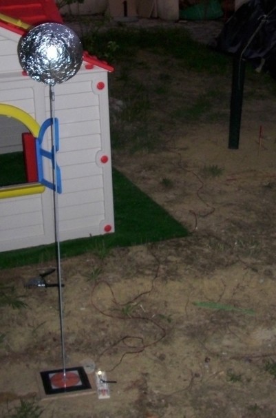

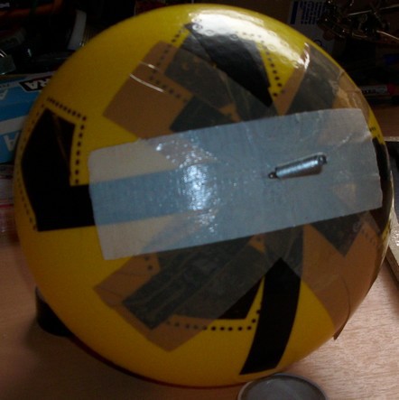

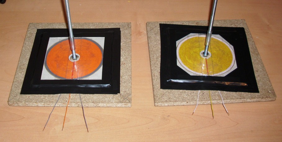

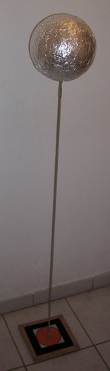

En attendant, voilà la fin de la réalisation des transmetteurs/récepteurs longitudinaux:
Je mets un tour de ficelle autour car la ficelle colle très bien sur le scotch double face (bien mieux que le fil plastique lisse) et permet donc de maintenir le tour de manière ferme:
Les deux finis, et avec la tige fileté attachée par le manchon:

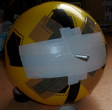

Le jaune est de travers par rapport à la plaque, car j'avais percé le trou de passage du fil de travers, donc j'ai suivi l'axe. Aucune importance.

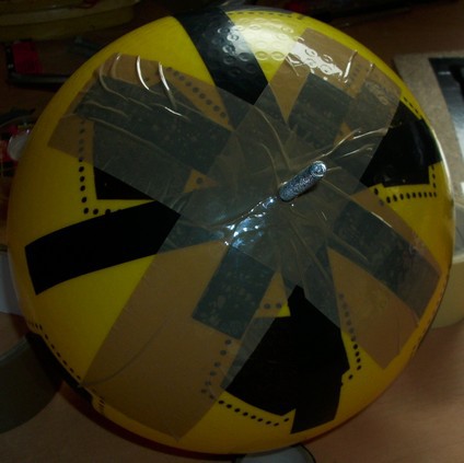

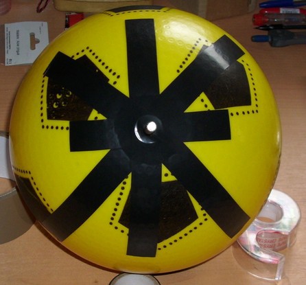

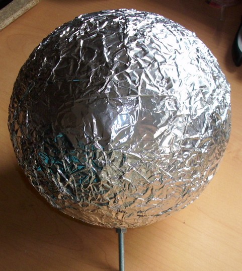

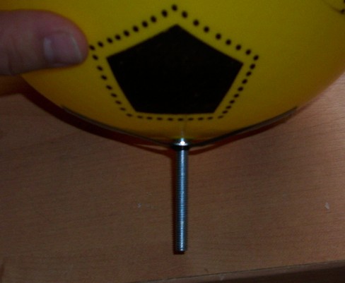

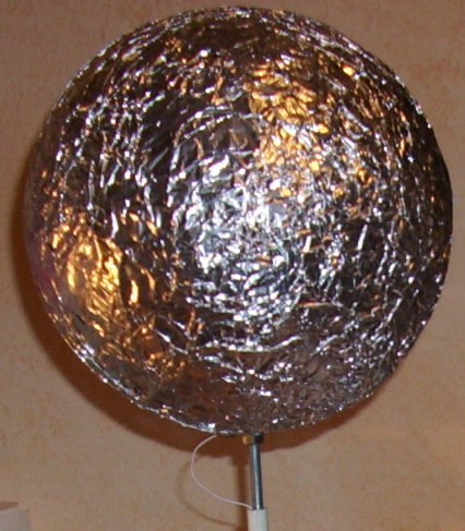

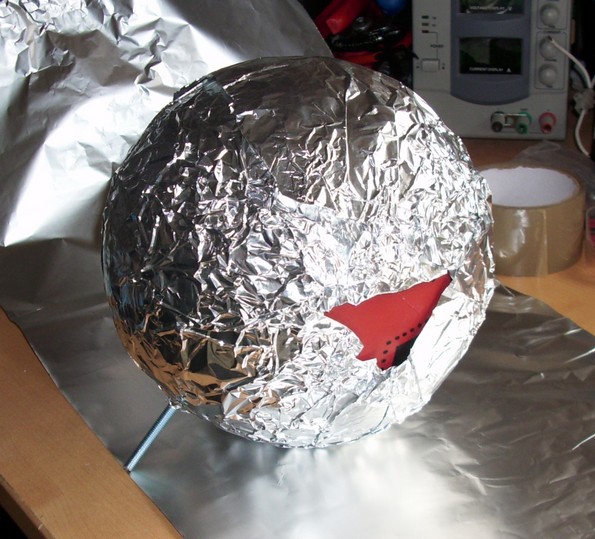

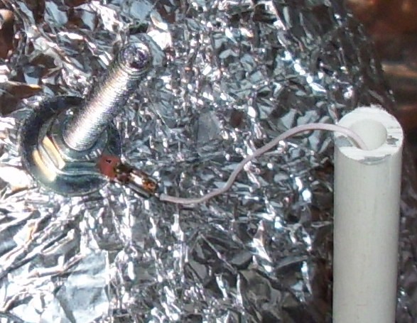

Il ne restera donc qu'à entourer les ballons d'aluminium et de mettre une vis avec rondelle scotchée dessus et à visser ça pour premiers essais.

J'ai bobiné avec du double face comme tu l'as fait. Mon secondaire fait 42 tours en fil de 0.5mm.
Avec ton fichier je vais essayer de trouver mon propre primaire et la fréquence de résonnance.
Au fait , comment as tu fait pour connaitre la capacité de ta sphere sans l'avoir ? je prend en compte ton raisonnement de supprimer la capacité de la sphere ?
Ma fréquence de résonnance du secondaire est de 3,437 Mhz. Donc à partir de 2pi x F x L , je dois faire en sorte d'avoir 50ohms.

Je dois aussi bobiner 4 tours sur le primaire pour avoir 53,4 Ohms.
Je vais le faire !

primaire terminé !
http://imageshack.us/photo/my-images/17/img2987i.jpg/
Il ne reste plus que les spheres ! et les sucres pour connecter les fils.

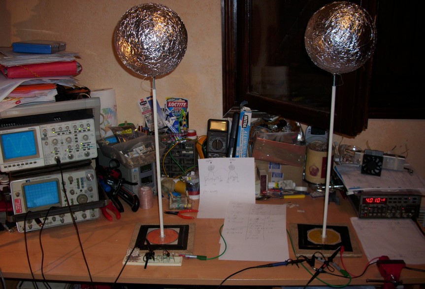

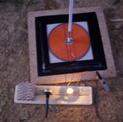

La fin du montage:
Une fois lissée avec une cuillère à soupe, la surface est plus jolie quand même:
Le socle a des appuis pour qu'il soit droit et que la prise d'antenne ne soit pas connectée au sol (donc à la Terre finalement):
Le tout achevé:
Expériences rapides réalisées en vidéo:
Expérience de base:
Balayage des fréquences de résonance avec les LED:
Après coup je me suis rendu compte que je n'ai pas noté la fréquence de résonance du deuxième pic (moins puissant) pour l'ampoule.
J'ai refait ça proprement.

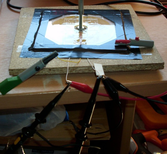

Ecrit le: Lundi 12 Septembre 2011 à 21h24 Posted since your last visit

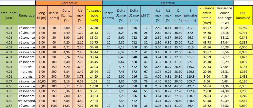

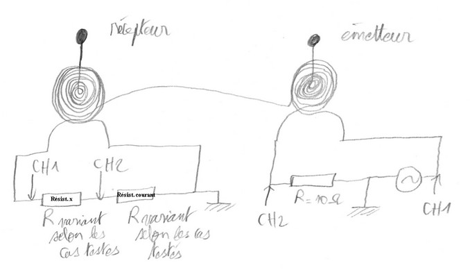

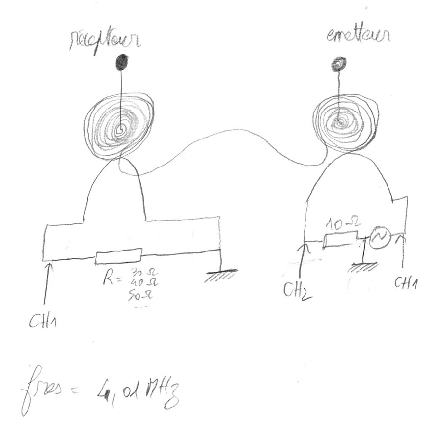

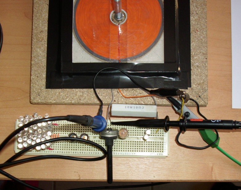

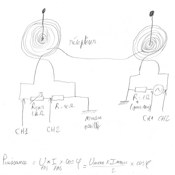

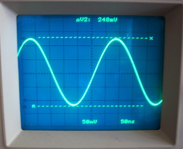

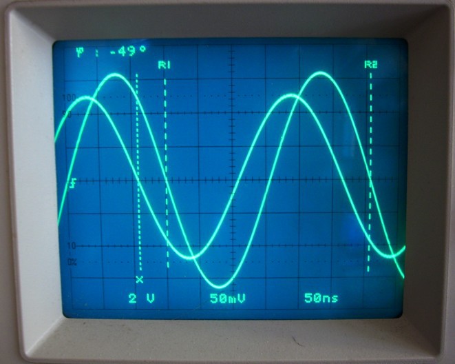

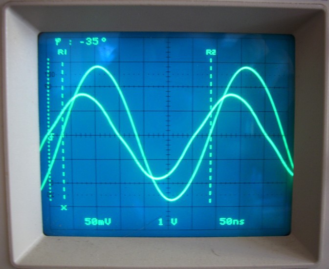

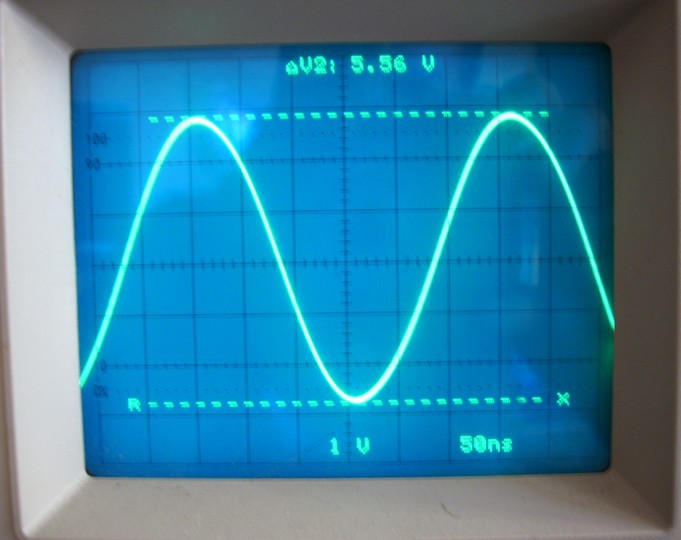

J'ai passé plusieurs heures à travailler sur les mesures aujourd'hui.
Schéma des branchements:
Branchements côté récepteur:
Branchements côté émetteur:
Distance entre centre émetteur et récepteur=76cm
Réglage du potentiomètre sur 1000 ohms.

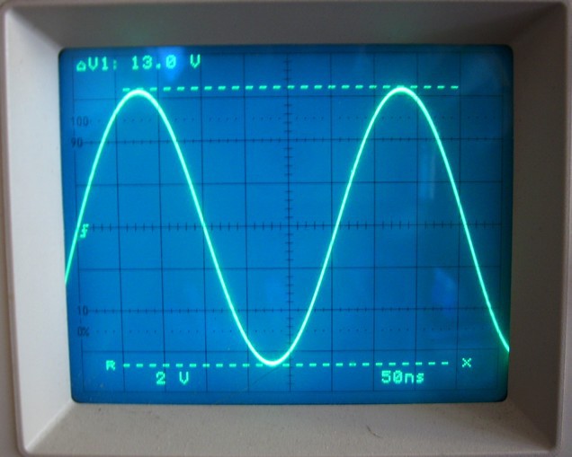

Fréquence: f=3,25MHz détectée comme étant la fréquence de résonance de tension de sortie à vide ou de sortie sur 1000 ohms.

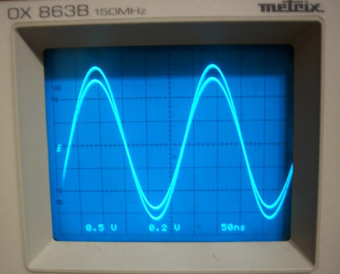

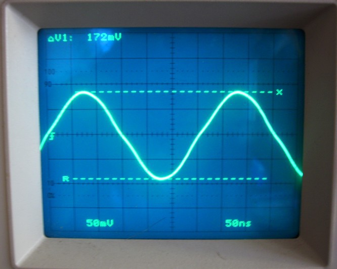

Les signaux mesurés côté récepteur branché sur l'oscilloscope:
Uch1 max=13/2 V=6,5 V
Uch2 max=248/2 mV = 124 mV => Ich2 max=124/10 mA=12,4mA
phi=49°
P=Uch1max*Ich2max*cos(phi)/2=26,4 mW
Les signaux mesurés côté émetteur branché sur l'oscilloscope:
Uch1 max=172/2 mV=86 mV => Ich1 max=86 mA
Uch2 max=5,56/2 V = 2,78 V
phi=35°
P=Ich1max*Uch2max*cos(phi)/2=97,9 mW
Rendement=27%
Donc rien de surunitaire.

Potentiomètre réglé sur 43 ohms (potentiomètre+résistance 10 ohms = 53 ohms). En fait le potentiomère dérivait un peu vers le bas (ça devait faire plus 50 ohms que 53 je pense, mais j'ai utilisé 53 pour la suite).
mesure 2:
1) f=3,25MHz résonance principale maximale
récepteur:
U1max=1,24V ; U2max=400mV ; phi=45°
P=17,5 mW
Puissance par P=Umax²/(2R)=14,5 mW
émetteur:
U1max=40mV ; U2max=4,52V ; phi=9°
P=89,3 mW
rendement=19,6%
2) f=4,95MHz résonance secondaire mineure
récepteur:
U1max=1V ; U2max=620mV ; phi=70°
P=10,6 mW
Puissance par P=Umax²/(2R)=9,4 mW
émetteur:
U1max=120mV ; U2max=3,4V ; phi=17°
P=195 mW
rendement=5,4%
mesure 3:
Mesures refaites quelques heures après
1) f=3,52MHz résonance principale maximale
récepteur:
U1max=1,96V ; U2max=665mV ; phi=51°
P=41 mW
Puissance par P=Umax²/(2R)=36,2 mW
émetteur:
U1max=85mV ; U2max=2,94V ; phi=26°
P=112,3 mW
rendement=36,5%
2) f=4,83MHz résonance secondaire mineure
récepteur:
U1max=1,36V ; U2max=590mV ; phi=52°
P=24,7 mW
Puissance par P=Umax²/(2R)=17,4 mW
émetteur:
U1max=92mV ; U2max=3,94V ; phi=0°
P=181,2mW
rendement=13,6%

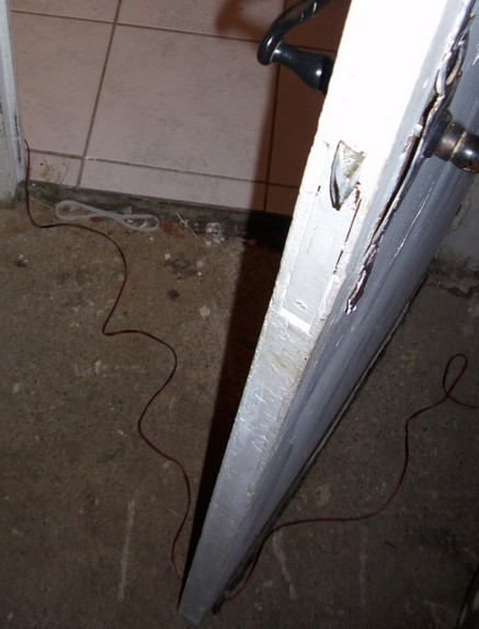

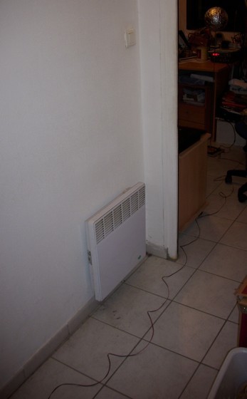

J'ai fait un test de transmission d'électricité entre l'émetteur dans mon bureau et le récepteur au bout du jardin. La distance de fil est de l'ordre de 30 mètres et la distance en ligne droite à travers 3 murs doit être de l'ordre de 20 mètres.
J'ai mis l'émetteur sur le maximum de puissance, j'ai mesuré un débit de 1,45W
fréquence f=3,62MHz
J'ai mesuré une phase de 26°; plus de phase parfaite entre les signaux ici.
Dans le jardin l'ampoule s'est éclairée correctement, pas trop fort. La puissance était à vue d'oeil de 100mW disons (ampoule de 4V/ 40mA pas éclairée au maximum). La transmission a très bien fonctionné, mais là aussi le rendement serait vraiment très mauvais.
Donc je ne peux pas du tout reproduire le fait annoncé par Nexus que le rendement est surunitaire. Il est même assez mauvais. Par contre le système de transmission de courant fonctionne.
Toutefois lorsque j'ai coupé le fil de masse entre bureau et jardin je n'avais plus rien (j'ai alors mesuré sur l'émetteur qui était toujours en débit à bloc une puissance débitée sur l'émetteur de 53 mW donc faible).
J'ai branché mon fil de "masse" du récepteur du jardin sur un pic à brochette de 30cm en métal enfoncé dans un sol bien mouillé par une bouteille d'eau et j'ai branché le fil de "masse" de l'émetteur sur une prise de terre de la maison. je n'avais aucune transmission, même une simple double LED en parallèle ne s'éclairait pas, même faiblement, sur le récepteur alors que l'émetteur était à bloc.
Donc la transmission par un fil oui, mais pas connexion à la terre, pas encore.

Le terminal joue un rôle dans la fréquence d'émission.
J'ai essayé d'interposer un papier alu de grande dimension devant la sphère réceptrice, ça ne change rien. Par contre dès que je touche la sphère plus rien n'est reçu sur le récepteur.
Donc ça doit changer complètement les caractéristiques du circuit. Mais comment, je ne saurais dire...

Oui, c'est ce que je disais. Le magnétisme d'une bobine est renforcé avec un noyau de fer.
Dans Nexus page 96, sur le brevet de Tesla, le fil remonte simplement depuis le centre de la bobine. Page 98, il n'y a pas d'entrefer (noyau) sur le schéma de principe.
Mais ce noyau en fait est la continuité du fil de la bobine. Alors ????
Ta modif : le fil de la bobine rejoint un autre support d'antenne juste à côté.
Ou plus simple: un trou de 6 à l'extérieur de ta bobine.
Pour plus de stabilité=> entre les 2 plaques de plexiglas, et cela tiendra.

J'ai modifié mon système en milieu d'après-midi, après avoir posté mon précédent message sur le problème du noyau d'acier.
Pas le temps de développer, je vais me coucher là. J'ai fait de nombreuses heures de mesure et je peux dire que j'ai la surunité.
Détail demain.
Donc ça marche en enlevant tout le filetage d'acier, vis d'acier, boulon, etc. Mais ensuite ça dépend de plusieurs paramètres.

Sans vouloir te décevoir, il est indiqué page 98 du Nexus "tige support métallique" sur le schéma de principe.
Sur la photo de la réalisation faite page 102 on voit que c'est un axe fileté qui relie les vis.
Donc j'avais fait comme indiqué sur Nexus, sans inventer de modif.
peut être ils ont des axes filetés par en acier ou alors la vis centrale n'est pas en acier magnétique.
Mais en faisant comme Meyl ça marche par contre du coup.

Voici donc les photos de la modification effectuée hier sur le système de transmetteur pour enlever toute trace d'acier dans l'axe du bobinage: j'ai utilisé un tube de fibre de verre de 10mm de diamètre extérieur qui trainait dans mon matériel. J'ai repercé le trou central en bois et j'ai emboîté le tube dedans à force. Pour aider, l'un des deux trous étant un peu trop grand, j'ai fait un tour de scotch électrique pour augmenter le diamètre extérieur du tube de fibre de verre.
Le dessous:
Le dessus:
Le nouveau montage réalisé:
Schéma de connexion (j'en profite pour dire que la masse est connectée comme sur ce schéma là aussi pour l'autre expérience, côté émetteur, j'avais mal dessiné la connexion de la masse la dernière fois):
J'ai testé plusieurs résistances et j'ai vu ce que je savais de mémoire pour les expériences d'électronique: la plupart ont un effet inductif. Donc on ne mesure pas aux bornes la tension de la résistance, mais de la résistance et d'une inductance parasite dûe à la HF et à la méthode de construction des résistances.
J'ai donc utilisé mes résistances de 10 ohms à 1% qui doivent être des couches métal je pense et qui ne provoquent strictement aucun déphasage entre tension et courant à leurs bornes: elles restent purement résistives à ces fréquences:
Ce qui fait que pour toutes mes mesures je n'ai utilisé que ces résistances jusqu'à 150 ohms. Ensuite cela faisait trop de résistance à enchainer en série, j'ai utilisé des résistances classiques, donc la mesure de puissance reçue est entachée d'une erreur.
Sur les données sûres (sans erreur d'inductance parasite) on obtient des résultats très intéressants.
La lecture de mon fichier excel bilan des expériences parle de lui-même (modifié pour afficher les COP minimisés seulement):
Donc je peux dire que j'ai bien obtenu l'effet de surunité annoncé. Par contre je n'ai pas encore les valeurs de surunité annoncées (pouvant aller jusqu'à COP=10 selon Meyl et mesurées à COP=5 sur Nexus)
J'ai observé que la résistance de charge modifie complètement la puissance reçue et aussi la puissance émise. De plus ceci dépend de la longueur de fil de liaison utilisée. Enfin il existe une résistance de charge optimale pour puissance maximale transférée, mais cela ne donne pas forcément le meilleur COP.
La fréquence de résonance du pic de tension lu sur la charge résistive dans le récepteur est la même pour de petites charges, mais en augmentant la charge, cette fréquence de résonance change (elle diminue). En fait il existe deux fréquences de résonance de pic, une principale et une secondaire; j'ai fait toutes les mesures dans la principale à quelques exceptions près.
J'ai remarqué que faire les mesures à la résonance de tension sur la charge pour de plus grandes charges  diminuait un peu le COP par rapport à la fréquence fixée au départ comme étant la résonance à petite charge. En clair: on détermine la fréquence de résonance pour de petites charges, et ensuite, même si pour de plus grosses charges cette fréquence n'est plus une résonance de tension (donc ne donne pas le maximum de sortie) elle donne toujours le meilleur COP (le plus de surunité).
Reste encore de nombreuses choses à tester. Pour répondre à une autre question posée, je n'ai pas encore fait l'échange émetteur/récepteur. Je veux déjà réussir à déterminer le meilleur COP possible. cela ne se règle que pour une longueur de fil donnée en changeant la charge. Tout dépend de tout en fait.
Ecrit le: Mercredi 14 Septembre 2011 à 10h05 Posted since your last visit
Je note au passage que ma résonance se situe vers 4Mhz alors qu'elle se situait vers 3,25MHz pour les petites charges avec le coeur en acier (vis et boulon). Donc en effet, comme attendu, le coeur en acier avait bien fait diminuer la fréquence par rapport à celle avec le coeur à "air".
Mais du coup cela signifie que mon fichier excel de calcul des fréquences ne fonctionne pas. Il donne seulement un ordre de grandeur. je vais essayer de comprendre comment l'améliorer. Donc choisissez un générateur de fréquences capable au moins de 3 fois la fréquence calculée par mon fichier pour avoir une marge et arriver à la résonance. De toute façon plus le générateur est large en gamme et mieux c'est!

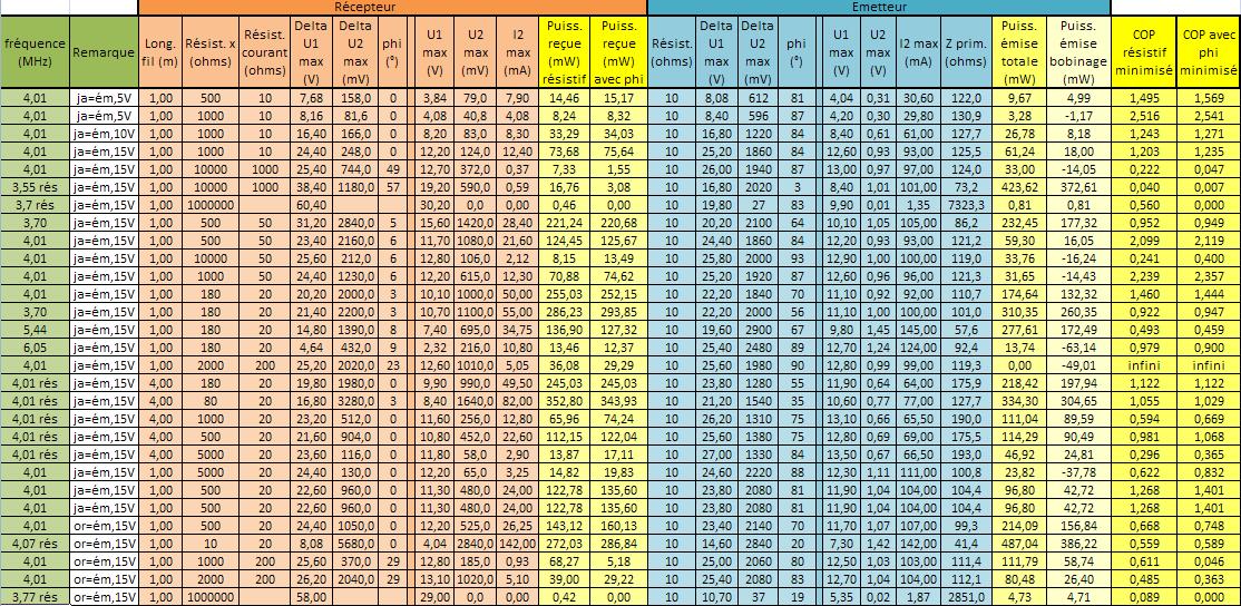

Voici les mesures faites ce jour. j'ai recherché les conditions permettant le meilleur COP et celles permettant la meilleure production de puissance en sortie.
J'ai aussi fait des tests avec des fils de liaison de longueur différente et inversé émetteur et récepteur.
On arrive à avoir COP=2 à 2,5 au mieux, et dans un seul sens (émetteur: jaune et récepteur: orange). Probablement qu'en cherchant plus pour l'autre sens on pourrait trouver une charge adéquate. Le problème est que chaque test prend 10min, le temps de connecter, afficher, déplacer les touches de lecture, etc.
Et comme mon autre oscillo n'est pas assez performant pour la mesure de phi, je dois faire tout sur le même; donc perte de temps à brancher et débrancher à chaque fois.
Schéma de connexion:
Résultats:
Le terme "rés" à côté de la fréquence indique que ça a été réglé pour être en résonance de la tension de sortie sur l'ensemble des résistances, au récepteur. Sinon la fréquence a été imposée pour mesures comparatives.
"ja=ém": jaune en émetteur
"or=ém": orange en émetteur
5V ou 10V ou 15V: puissance de sortie du générateur de fonction réglée sur une tension de sortie de 5v ou 10V ou 15V
