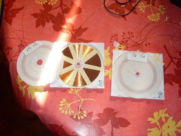

Bon allez je me lance !
Voici mes 2 bobines secondaire :
http://img4.hostingpics.net/pics/264135SDC10929.jpg
Deux vieux boitiers de cd , un peu de double face , du fil emaillé et beaucoup de temps ...
Pas fastoche dans le sens inverse des aiguilles d' une montre ...
Pour 90 tours chacune
Rs = 2.8 Ohm
L = 900µH
enfin environ ...
La suite , bobiner les primaires sur des vieux CD , ca me permettra d'interchanger les bobines a volonté ...
A suivre ...

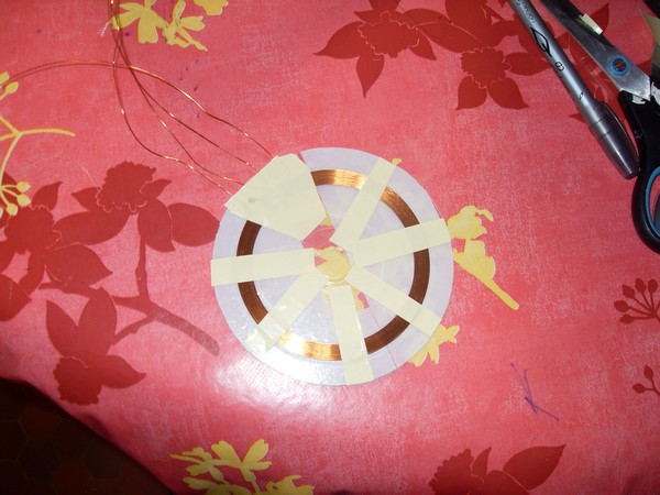

Bon continuons ,
ce matin j ai bobiné les primaires su cd transparents :
Et voila mon jeu de bobines intercheangables :
Donc 2 bobines primaires avec prise milieu , ce qui me permettra de redresser avec 2 diodes seulement coté recepteur et coté emeteur de faire a l avenir un generateur en push-pull ...
Voilou , me reste a faire deux supports , pour porter les antennes ...

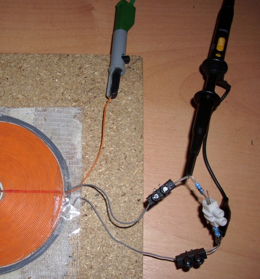

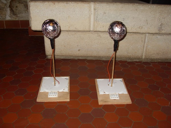

Et bien voila mes deux antennes :
Reste plus qu'a les essayer ...

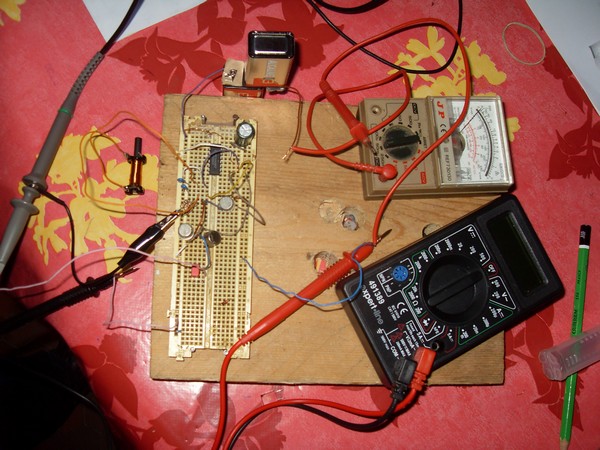

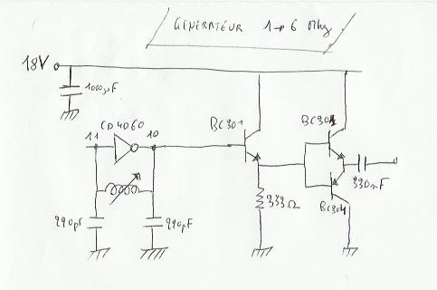

Alors voila le schemas de mon GBF :
Bon c est pas une bete de course mais ca fonctionne :
A vide :
En charge sur 100 Ohms:
Et le réglage de la frequence se fait en coulissant la ferrite de la bobine :

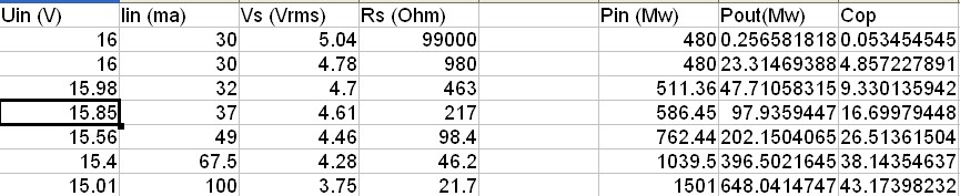

Quelques mesures avec differentes resitances de charges:
Uin --> Voltmetre sur l alim
Iin --> Amperemetre sur l alim
Vs --> tension Rms aux bornes de la resistance de charge
Rs --> resistance de charge
On voit que le rendement est ridicule mais par contre je vais pouvoir envoyer un peu de puissance quand meme ...
Prochaine etape :
Trouver la bonne Fréquence ...
A suivre
SG

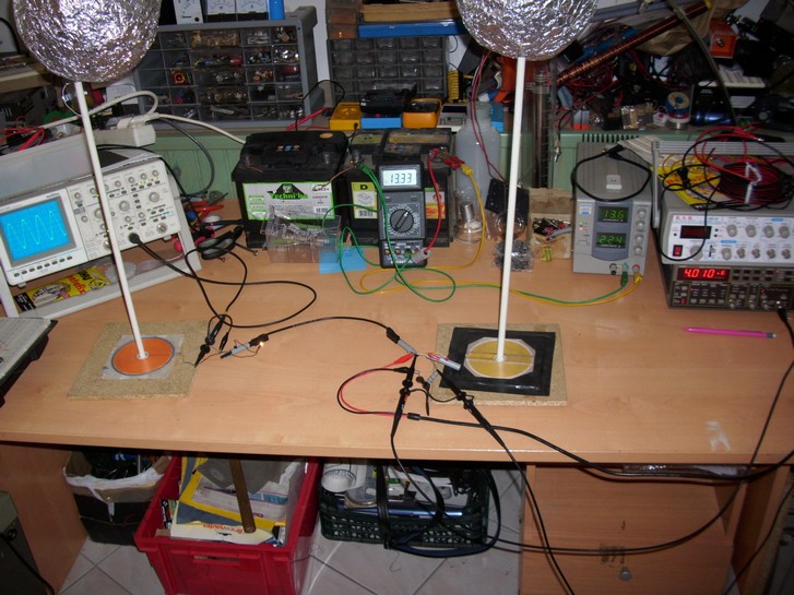

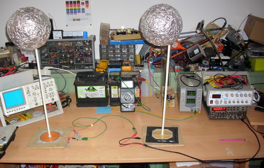

J'ai ressorti mes antennes de transmission Tesla pour remise en service.
Notamment je pourrai faire des tests avec de l'amplification en utilisant des montages ampli que je commence à comprendre mieux avec divers transistors pour plus de puissance et je vais coupler ces tests aux tests avec la plaque à induction (gegene) pour adapter une fréquence d'accord.
Voilà les transmetteurs en position:
Derrière, rien à voir, je recharge une de mes batteries de 12V avec le générateur de courant continu (je n'ai pas de chargeur de batterie). Ce qui nous intéresse est seulement la partie transmetteurs Tesla.
Et voici la vidéo de leur mise en fonctionnement, qui se fait très bien:
PS: Attendez que la vidéo soit finie de se charger pour la visionner, internet ça rame chez moi. Il faudra revenir faire une mise à jour de la page pour voir si la vidéo est uploadée.

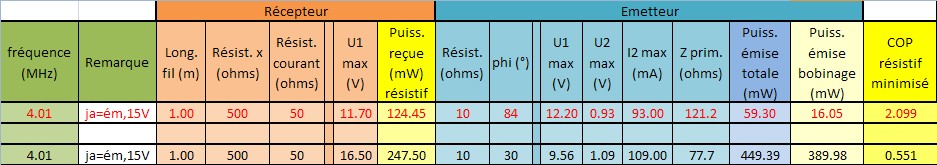

Ecrit le: Lundi 25 Février 2013 à 15h18 Posted since your last visit

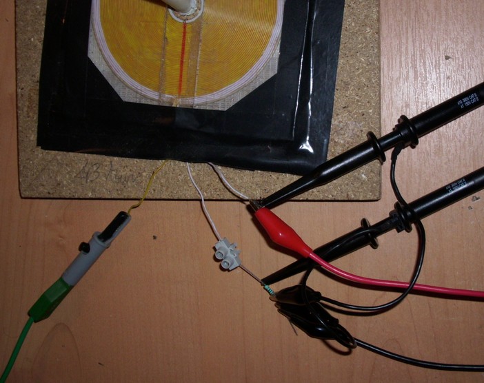

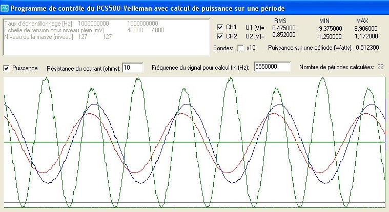

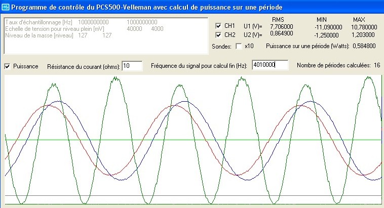

Mesures sur le montage brut avec l'ampoule luciole.
Utilisation d'un générateur de courant continu permettant de déterminer la résistance de la luciole sous 8V de tension:
R=240 ohms
(U=8.03V et I=33.4mA)
Montage: résistance de 10 ohms en série avec le générateur de fonction sur l'émetteur Tesla pour mesure du courant (et tension aux bornes)
Ajustement aux fréquences de résonance de la sortie (tension maximale sur l'ampoule de sortie). Oscilloscope secteur pour mesure de la tension de sortie et oscilloscope sur PC pour mesures de la tension et du courant d'entrée.
fres1=4.01MHz
fres2=5.55MHz
Sur oscillo secteur, exemple de mesure de tension pic à pic pour f=5.55MHz
Mesure de la puissance d'entrée sur l'oscillo PC:
COP à f=4.01MHz:
Pout=310mW (Ueff sortie=8.63V) et Pin=585mW
COP=53%
COP à f=5.55MHz:
Pout=0.285W (Ueff sortie=8.27V) et Pin=512mW
COP=55.7%
Le montage pour mesures est correctement disposé, le protocole de mesure est établi.
La mesure sur la charge ampoule de 240ohm ne donne pas de surunité.
Reste à reproduire les charges permettant la surunité comme ici dans le tableau de mesures:
D'après: https://www.chercheursduvrai.fr/forum/in...indpost&p=19509
et
https://www.chercheursduvrai.fr/forum/in...indpost&p=19465
Ce message a été modifié par Chercheur le Lundi 25 Février 2013 à 15h23

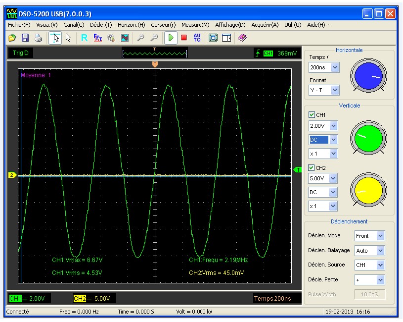

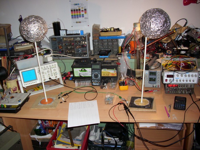

Hello tous le monde !
Donc voici mes premieres mesures :

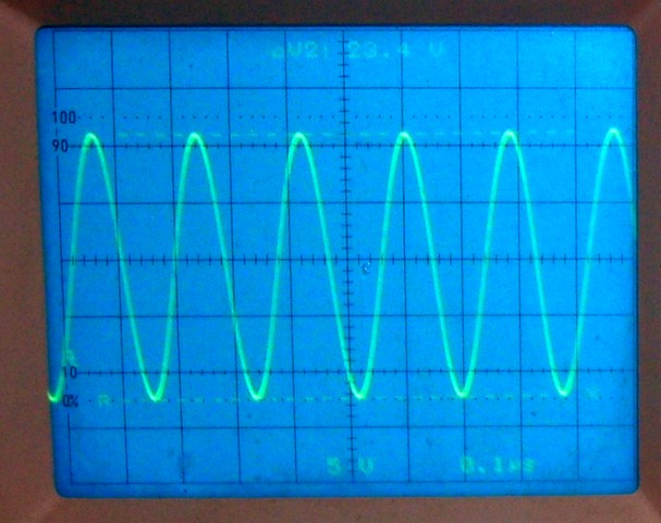

1 – recherche des frequences de resonances a vide
Donc Ch1 a l' entrée de la premiere bobine alimenté par mon gene a piles , Ch2 a la sortie du recepteur sans aucune charge ...
Freq 1 : 1,7 Mhz Ch1=2.56Vrms Ch2 = 15.7Vrms
-->surtention avec une belle sinusoide , le dephasage entre entree et sortie est de 90 degres
Freq 2 : 3.21 Mhz Ch1 = 2.78Vrms Ch2= 6.92 Vrms phi = 0
2 – recherche de la puissance
En mettant une charge sur le recepteur (une led ) , je me suis apercu que la Freq1 ne donne absolument aucune puissance , par contre a 1.7 *1.5 = 2.55Mhz , la j ai de la puissance ...
-->Donc je supose que la frequence scalaire est bien celle ci : 2.55 Mhz

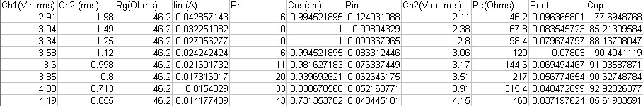

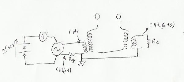

3 – calul du cop suivant differentes charges :
Schemas de mesure :
N'ayant qu'un oscillo 2 voies je fait naviguer la sonde Ch2 ...
Longeur de fils entre les 2 antennes environ 1 m .
Apres multiples tatonements voici les resultats pour F=2.55Mhz :
Du coup je me suis fixé sur Rc=315.4 Ohms puis je suis monté un peu en puissance en changeant Rg .
Et la :
pour Rg = 9.8 Ohm Pin= 52mW Pout=57 mW cop 110%
Resultats a prendre avec des pincettes vu les Oscillogrammes :
Mesure Pin
Mesures de Vout
Mais bon c' est un bon debut je penses , d' autant plus qu il faut encore que j affine la resistance de charge idéale ..
En tout cas je suis tres surpris des resultats ...

Ce qui m' intrigue c est que le courant est en avance sur la tension donc le gene voit plutot une capa alors qu' il alimente une bobine …Probleme avec les sondes oscillo ? Capa parasite des bobines ?
Je penses avoir sous estimé les 110% a mon avis c est plutot du 130% vu les courbes , je me retrouve avec du courant triangulaire ... Bizarre ..
Mes prochains essais se feront avec un potentiometre de 1K pour essayer de trouver la resistance de charge idéale ...

Ecrit le: Vendredi 01 Mars 2013 à 18h20 Posted since your last visit
J'ai refait le test de mesure de puissance d'entrée et de sortie, et mesure de COP.
J'ai obtenu des COP systématiquement sous-unitaire et de loin. j'ai donc repris les mêmes valeurs que lors de l'un des tests surunitaires réalisés. Là aussi impossible de retrouver les mêmes résultats et de loin.
En rouge la mesure surunitaire du 14/09/2011 à titre de comparaison
En noir deux lignes plus bas la mesure réalisée tout à l'heure du 01/03/2013
Au final il y a un gros problème; et cela ne marche pas dans mon nouveau logement (comme la plupart des autres expériences surunitaires qui ne marchent quasiment pas ou très peu en insistant longtemps à l'exception des expériences d'autogénérateur mais qui donnent de la surunité à très faible puissance seulement car dès que je monte en puissance il n'y en a plus).
Je conclue que ce que j'avais déjà énoncé comme source possible de problème lors des expériences sur le Gegene et qui me parait hautement plausible maintenant, qui est l'emplacement du test. Selon les endroits, le couplage avec l'énergie de l'aether (les courants telluriques) fonctionne plus ou moins bien. Ici je dois être dans une zone de peu de vent et je n'ai rien!
Je peux donc arrêter toute expérience de ce type, qui ne donnera rien à cause du lieu où je me trouve. ça marchait bien dans mon précédent logement; pas ici.

Alors j ai refais quelques test plus propres .
J ai modififié mon gene car il n etait pas tres linéaire mais surtout j ai refais mes mesures toujours en faisant naviguer ma sonde Ch2 mais en faisant naviguer aussi la masse de cette sonde , ce que je n avais pas fais precedement ...
Du coup les courbes sont beaucoup plus propres et la resistance de charge optimale est aux alentour de 190 Ohms cette fois ci ...
Pin : 50 mW Pout : 48 mW
Le rendement est de 96 % ... Donc pas de surunité ...
Par contre ca reste etonant quand meme ...
La prochaine etape seras de comparer cette meme mesure sans les antennes , les transfos directements reliés par des fils ...
Ce que j ai pu constaté c est que sans resistance de charge a l autre bout , le generateur vois un gros condensateur , et plus on charge , plus ce condo disparait .Ca parait logique vu le rapport de transformation de 10 de mes transfos ( 9tr/90tr) . Un condo de 1Pico sur le secondaire vaut 1 * 10^2 = 100 pico ... Donc l antenne et le fil de masse forment bien un condensateur..
Ce phenomene explique aussi la variation de phase a l entrée suivant la charge ...
Mon gene :
Voila ou j en suis pour le moment
SG

Donc voici les mesures avec et sans antennes :
Avec les antennes :
F=2.55Mhz Ve eff = 3.96V Ie eff = 0.185/9.8=18.9mA Vs eff= 3.66 V Rc=200 Ohms CosPhi = 0.94
Pin = 71mW Pout=67mW Cop 94%
Sans les antennes (les 2 reliees avec un fil et les boules enlevées )
F=2.55Mhz Ve eff = 4.07V Ie eff = 0.155/9.8=15.8mA Vs eff= 3.24 V Rc=200 Ohms CosPhi = 0.94
Pin = 61mW Pout=52mW Cop 85%
Donc il se passe bien quelque chose avec les antennes, mais pas de surunité cette fois ci ...
SG

Fin février 2013 j'ai ressortie mes antennes Tesla et réalisé le tests de surunité dans mon nouveau logement (j'ai déménagé en juillet 2012):
https://www.chercheursduvrai.fr/forum/in...indpost&p=28793
Résultat:
https://www.chercheursduvrai.fr/forum/in...indpost&p=28800
Le bide! La surunité n'existait plus du tout.

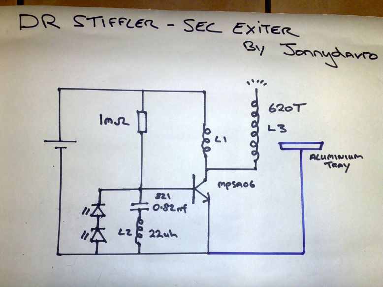

Fait quelques recherche sur slayer exciter ou sec exiter , cela rejoint les antennes tesla .
Il y a la peut etre un schemas tres simple pour faire un petit oscillateur , pour peux que l on arrive a faire un reglage de frequence via une capacité reglable bien placée ...
Il y en a encore des bien plus simple :
... Merci a Woopy qui m' a permis de decouvrir ce type de circuit via sa chaine youtube qui est excellente ...
SG
