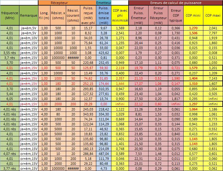

Bon boulot Chercheur.. Peut on calculer les coeffs de corrélation entre les cop et les différents paramètres (resistances, tensions, intensités, puissances, etc) ??
La fonction doit exister dans excel ..
Ou même encore la fonction droitereg qui permet de donner une formule dans le genre COP = a*tension + b*intensité + c*résistance .....
On peut alors, à partir des relevés d'expérience en déduire une loi de fonctionnement

Content que ça stimule à continuer les recherches dans ce domaine. C'est vrai qu'on a des résultats qui marchent vraiment.
Il n'y a pas que le COP qui compte, si j'ai un bon COP mais que ça m'impose une sortie en puissance faible (pour une consommation encore plus faible) alors que j'ai réglé mon générateur pour délivrer le maximum, c'est moins intéressant.
Des tests réalisés, un bon compromis de surunité et capacité de sortie c'était avec une charge de 500 ohms. On récupère de la puissance (de l'ordre de 120mW reçus pour 100mW émis dans un cas ou 60mW émis dans un autre cas, pourquoi une différence aussi grande les deux fois?) et on a COP>1.
J'ai fait des tests de transmission à plus grande distance. En branchant l'émetteur sur une prise de terre de prise secteur et le récepteur sur une autre prise de terre de prise secteur. En faisant ça sur le même bloc de rallonges (j'ai des rallonges connectées à des rallonges) ça marche bien, forcément. En changeant de pièce et donc en se servant vraiment du réseau de terre de la maison, il n'y a aucune fréquence qui ait permis ne serait-ce d'éclairer deux LEDs de faible puissance, émetteur réglé au maximum.
J'ai utilisé le fil de 30 mètres pour relier dans la maison; là ça marche, je peux éclairer des LEDs. Selon les LEDs, la fréquence d'accord n'est pas la même. Mais la puissance que je récupère est quand même faible. Il a été impossible d'allumer l'ampoule 4V/40mA. Des tests de mon premier tableau excel montrent qu'avec le câble de 30 mètres on perd énormément.
Remarque aussi: si je passe la main (ou mon corps) juste devant la boule émettrice ou réceptrice, je l'éclairage des LEDs diminue jusqu'à s'éteindre en fonction de ma proximité. ça traverse bien les murs, mais ma présence immédiate par contre pose soucis. Donc il y a bien une partie qui se transmet dans l'air et une partie liée au fil.
La distance maximale de fil pour permettre de ne pas perdre de puissance est à étudier expérimentalement. Elle dépend certainement de la puissance injectée. Tesla alimentait à 10km des dizaines de lampes de 60Watts avec un transmetteur de THT qui délivrait des centaines de milliers de volts et alimenté par une prise industrielle. Bref, c'est aussi une question de puissance.
Il doit y avoir une longueur de fil maximale au-delà de laquelle on a COP<1 et une longueur optimale pour avoir un COP maximal. Tout ceci est à chercher et je n'aurai pas le temps de tout chercher. Donc avis à tous ceux qui comme bicheex se lancent là-dedans; il y a de quoi faire. Une fois compris les paramètres de longueurs et fréquence liés à la puissance, il y a possibilité de faire un vrai transmetteur d'énergie et de gagner à l'arrivé, donc de boucler pourquoi pas en ré émettant sur une autre fréquence vers le point de départ...

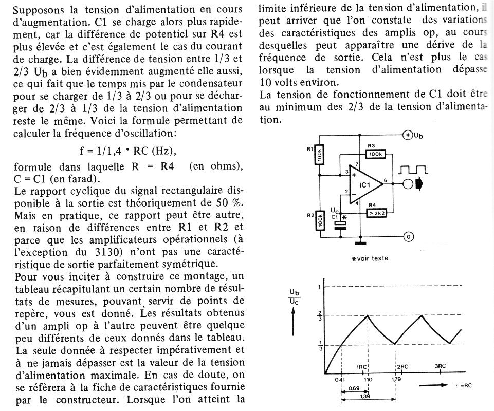

Là encore une floppée de schemas à transistors dont des émetteurs 27 Mhz
sinusoidaux ou carrés
http://empacbd.com/Download/project/200%20...%20Circuits.htm
Ce circuit peut être intéressant
Il faut changer les valeurs de C et R pour modifier la fréquence.
Il permettra alors de piloter un mosfet de puissance pour hacher une tension continue à la fréquence désirée

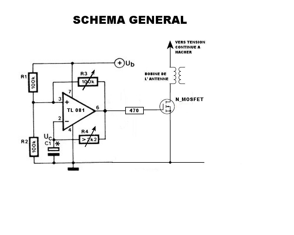

Ecrit le: Dimanche 18 Septembre 2011 à 09h25 Posted since your last visit
Messages: 302
Membre n°: 9914
Inscrit le: 29/03/2010
Bonjour Amateur ,
Ton montage me semble plus simple que le pushpull.
Et l'idée de hacher directement une tension continue est préférable pour ma part. ( j'avais l'idée de le faire avec des thyristor mais les mosfets sont bien aussi ).

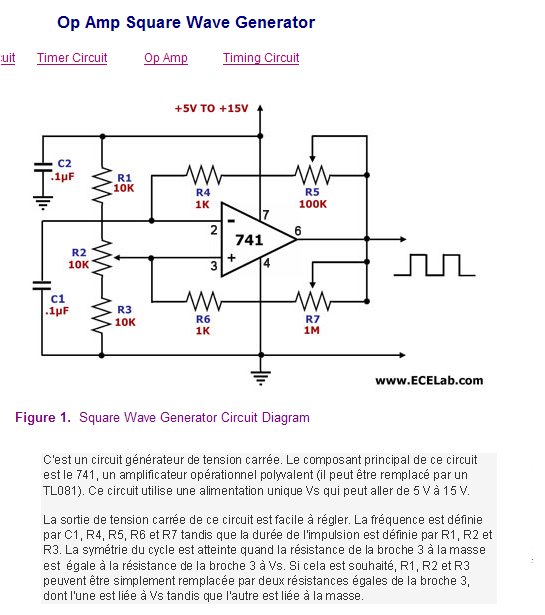

Oui le dernier montage que je propose ne consomme quasiment rien ..
Il vaut mieux utiliser un ampli op TL081 que LM741, car le TL081 tiendra mieux la fréquence élevée que le 741..
Il suffira alors de brancher la grille du Mosfet (de type N) à la sortie de ce montage, au travers d'une résistance de 470 ohms et le tour sera joué..
Choisir des mosfets supportant une tension de fonctionnement assez grande pour pouvoir monter en puissance e avec une résistance interne à la conduction, la plus petite possible.. La consommation du mosfet se fait surtoutdans la période de transition entre "état conducteur" et "état bloqué".. Choisir donc un mosfet avec temps de commutation de l'ordre de la nanoseconde à 20 nanosecondes, pour qu'il passe le moins de temps possible dans la transition.
Voila le même expliqué et simplifié:
Page 01
Page 02
Au final, ça donnerait ça:

Pour le mosfet, prends en un avec basse capacité (picofarads) d'entrée(ça doit être noté dans la spécification, datasheet), car aux hautes fréquences ça peut jouer en provoquant une entrée à basse impédance, avec possibilité de ratés de commutation du mosfet. (impédance condensateur = 1/C*2pi*fréquence).
lien vers les datasheet des composants;
http://www.datasheetcatalog.com/
http://www.alldatasheet.com/
L'impédance joue un grand rôle dans la chaine de transmission des signaux haute fréquence, surtout de la puissance transmise.. Je me souviens qu'au radio club on attachait une grande importance à l'adaptation des impédances entre les différents étages d'un ampli, d'un émetteur ou d'un récepteur.
Pour la résonance, en théorie tout devrait résonner ensemble pour un bon résultat, mais Chercheur à montré dans ces résultats qu'il y avait des exceptions à la règle..
Comme c'est un domaine encore à défricher, tout est possible, mais commençons par des résonances identiques..
Avec des signaux carrés, il devrait y avoir plus d'harmoniques (fréquences sous multiples de la fréquence nominale d'oscillation), qu'avec du sinusoidal pur. Il est donc possible que des antennes construites avec une fréquence de résonance égale à ces sous multiples, donnent de bons résultats aussi (à vérifier)
Quand on aura défriché le domaine on pourra consolider puis améliorer en faisant par exemple des oscillateurs stables pilotés par quartz, ou avec un asservissement de la fréquence pour maintenir le résultat le plus favorable..

En tout bon physicien qui se respecte, il me fallait prendre le temps de calculer les incertitudes de mesure dans mes calculs de COP pour leur donner un sens et une véracité.
J'ai donc utilisé le classique calcul différentiel pour déterminer les marges d'erreur, avec les données suivantes:
erreur de lecture des tensions: 0,04V sur le delta donc dU=0,02 V sur lecture pic
erreur de lecture du courant: dI=0,02V / résistance
erreur de lecture de phi: d phi=1,5° que j'ai majoré à 2° (les graduations se déplacent de 3° en 3° et j'avais mieux que la moitié de précision, mais je majore pour avoir une erreur large)
Ensuite j'ai utilisé le calcul: (phi étant en degré)
P=U*I*cos(phi*pi/180)/2
dP=dU*I*cos(phi*pi/180)/2+U*dI*cos(phi*pi/180)/2+U*I*sin(phi*pi/180)*(d(phi)*pi/180)/2
Cette formule appliquée aussi bien à l'entrée (émetteur) qu'à la sortie (récepteur) permet de calculer les incertitudes de puissance.
Ensuite j'ai calculé la marge d'erreur typique sur le COP par:
COP=Pout/Pin
d COP=dPout/Pin + (Pout/Pin)*dPin
Et j'ai calculé les COP min et COP max par:
COP min=(Pout-Pouterreur)/(Pin+Pinerreur)
COP max=(Pout+Pouterreur)/(Pin-Pinerreur)
Après cela on voit qu'il ne reste que quelques lignes intéressantes, qui sont celles que j'avais déjà mentionnées (la ligne avec COP=infini je savais que ça voulait dire un certain COP car avec 90° de déphasage et 2° de marge d'erreur COP=infini ne voulait rien dire)
Et donc je confirme bien qu'on a pu obtenir au moins COP=1,5 dans les meilleures conditions.
En terme de travail de mesure et de calcul d'incertitude réalisé, ceci reste inattaquable. On peut toujours ensuite dire que le matériel de mesure est mauvais; dans ce cas, refaites l'expérience vous-mêmes pour voir si c'est vrai!

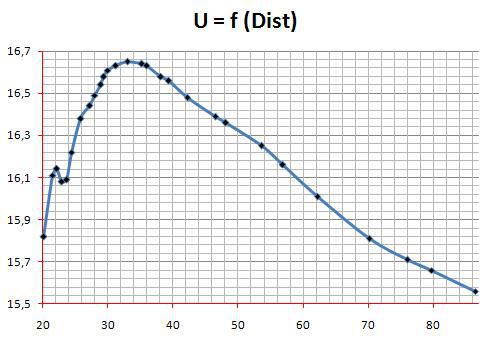

Transmission d'énergie à un fil Tesla par bobines spirales plates. Etude de la tension maximale sur un pont à diode Schottky selon la distance, en cherchant la fréquence de résonance de tension de sortie.

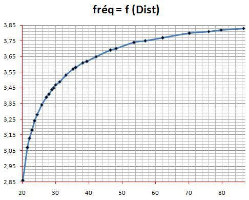

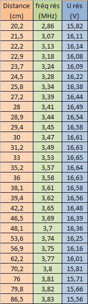

Ecrit le: Mardi 20 Septembre 2011 à 23h58 Posted since your last visit

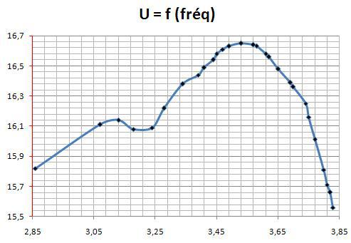

Voilà les points expérimentaux qui vont avec l'observation de la vidéo précédente. En faisant plus de points j'ai pu voir que le maximum était plutôt de 16,64V et pas 16,4V.
Et les courbes des grandeurs les unes en fonction des autres:
Cette courbe parait être logarithmique. Il faudra une régression pour le savoir. Excel n'est pas capable de ce type de régression mais j'ai un outil qui le peut (Matlab). Pas le temps maintenant, je ferai ça plus tard:
On voit le maximum à la fréquence de résonance et la distance associée:
